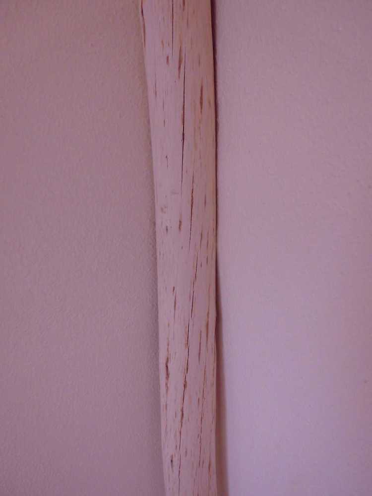

Hallo.
Ich hab jetzt einige Versuche Haselnuss zu trocknen hinter mir.
Dicke: 7 cm. Haselnussstrauch.
Holz holen. Bis zum Mark runterarbeiten. Rinde runternehmen.
Danach folgen nach ein paar Stunden ( 3-4 Std.) die ersten Risse. :-(
Sollte Ich das Holz mit Rinde erst mal ein paar Wochen vortrocknen lassen??
Re: Trocknen von Hasel
Kannst du machen. Wichtiger ist aber: Das muss laaangsaaam trocknen.
Dem Bild entnehme ich, dass du das Holz gleich in Wohnräume gebracht hast?
Das ist zu viel des Guten - zu warm und zu trocken. Besser wäre ein kalter Keller oder die Trocknung draußen, z. B. in einem Schuppen oder Carport.
In gewisser Weiße muss ich Squid aber widersprechen.
Ich habe frischen Hasel schon oft direkt ins Warme gebracht.
Wichtig dabei ist aber: Die Rinde muss erstmal draufbleiben!!
Sonst trocknte dir das Holz am Rücken zu schnell aus!
Was dabei rauskommt, hast du ja selbst schon bemerkt
Grundsätzlich ja, wie von mir geschrieben ist Rinde drauflassen in sehr warmer und Trocknener Umgebung sinnvoll.ralfmcghee hat geschrieben:Jetzt muss ich mal doof dazwischen fragen: Man kann doch den Hasel schon grün in eine grobe Bogenform bringen und dann (mit Rinde) trocknen lassen, nicht wahr?
Du kannst auch Entrinden, allerdings sollte der Hasel dann am Anfang draußen kühl und schattig stehen.
Problem: Hasel ist oft Drehwüchsig(sieht man auch toll auf den Fotos, die Risse verlaufen schräg zwischen den Fasern)
Desto näher du den Bogen also an seine endgültige Form bringst, desto weniger Speilraum hast du für Korrekturen, wenn sich das Holz verzieht=> man muss dämpfen
Ich wähle oft einen Kompromiss zwischen beidem. Ich arbeite Die Form schon grob heraus, lass aber in der Dicke und der Breite noch einen Zentmeter mehr Holz stehen, für etwaige Korrekturmaßnahmen.
Im Winter ist grundsätzlich besser, da das Holz nicht soviel Wasser führt=>geringere Gefahr von Einreißen beim Trocknen.ralfmcghee hat geschrieben: Und gleich die zweite Frage (noch doofer): Kann ich den Hasel ganzjährig ernten oder sollte ich das auch in der kalten Jahreszeit tun?
Frühling und Sommer KANN gehen, aber oft hat man die FRühholzschicht/nur eine dünne Spätholzschicht als Rücken=>die muss eventuell weg.
Herbst ist auch gut, der Rückenring ist fertig ausgebildet, das Holz ist zwar noch etwas feuchter als im Winter, wenn man beim Trocknen aufpasst, sollte man aber keine Probleme bekommen.

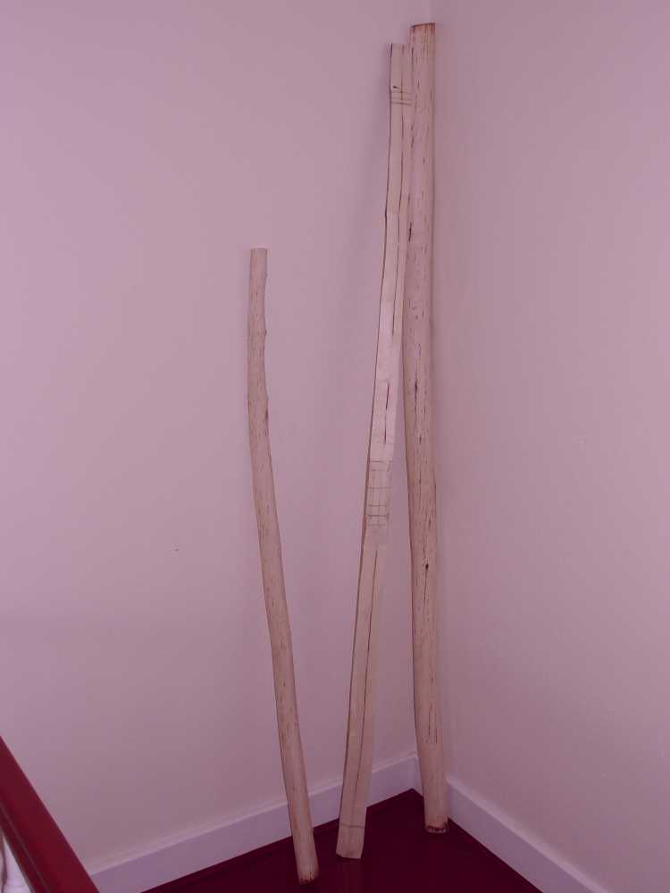

Super
Danke.
Ich hab hier noch zwei staves die haben bislang unbeschadet überlebt.
waren aber auch schon älter. So um anfang mitte dezember.
Hab ich erst am 22.02. zu trocknen ins Bürozimmer gebracht.
Da ist nix gerissen.
Auf dem zweiten Bild ist ein Riss vom Ast. Schwer erkennbar
( Sollte ein Kinderbogen werden)
Hab ich mit Leim versiegelt. Was meint ihr, gibt das noch was?
Danke.
Benedikt: Dann hast du Schwein gehabt. Wir sehen ja oben, dass es nicht immer funktioniert.
Ich habe von Acker im Januar ne Hasel bekommen, für die Teilnahme am Saplingturnier. Der stand in einem unbeheizten und von Außenluft durchzogenen Schuppen. Der ist gerissen wie blöde, obwohl er allen Sicherheitsmaßnahmen unterlag.
Will sagen: Man steckt nicht drin...
Das Schonendste ist logischerwise die Trocknung draußen mit Rinde und versiegelten Enden. Jeder Schritt in Richtung Bearbeitung kann dann kritisch werden: Spalten, nicht versiegeln bzw. Entfernung der Stirnseiten, Entrinden, Formgebung.
