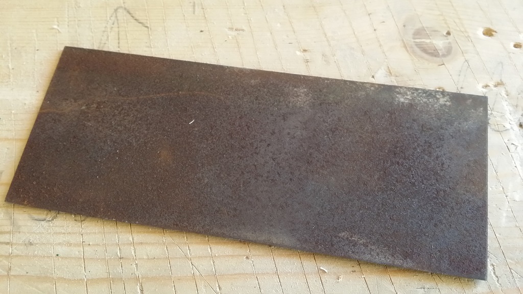

Hallo zusammen,
ich hab den Thread mal hier eröffnet, wenn an falschem Ort, bitte verschieben.
Es geht um folgendes:
Dieses alte bzw. verrostete Ziehmesser
würde ich gerne wieder benutzen. Da ist eine nicht allzu dicke,aber wiederstandsfähige Rostschicht drauf, die ich gerne abbekommen würde. Problem: Ich habe nur einen 1000er und 3000er Schleifstein oder Schleifpapier (etwa 120er) zur Verfügung (und eben die sonstige Werkstatt-Austattung, aber nichts, was irgendwie flächig abschleifen könnte). Gibts da irgendwelche anderen Möglichkeiten oder habt ihr Tipps, wie ich den Rost von der Fläche abbekomme? Soll ich s mit Schleifpapier versuchen ?Oder gibts da so nen alten Großmutter-Trick?
Gruß Jannik

abschmirgeln geht, aber die Welt kostet eine neue auch nicht.

Naja, ca. 50% meiner Ziehklingen sehen auch so aus und arbeiten wunderbar :)
Will heißen:
So lange dein Grat nicht verrostet ist(müsstest du evtl. einen neuen anziehen), ist es eigentlich unnötig, die gesamte Ziehklinge abzuschleifen.
Mach Späne

Hast du es mal mit Zitronensaft probiert. Einfach mal nen Tag drin liegen lassen. Kommt natürlich auf die Dicke der Rostschicht an.

Ok, gute Einwände. Ich denke, ich gehe den Mittelweg: Diese hier in die Zitronenschale und gleichzeitig eine neue, die dann auch garantiert funktioniert :-D

also zum Entrosten gibbet alte Hausmittelchen
1. Essigessenz
2. Cola
Arcus

wenn du den Rost mit Mittelchen entfernst, bleiben die Krater die er hinterlassen hat auf der Fläche zurück.
Diese Krater fehlen dir dann an der Schneide und bilden Scharten.
Deshalb empfehle ich die Verwendung dieser Klinge für grobe Arbeiten, der Rost wird ja bei jedem Abziehen der Fläche auf dem Stein weniger und die Ziehklinge damit besser.
Ein Stein der Körnung 1000/3000 ist dafür grundsätzlich schon besser geeignet als Cola oder ähnliches.
Gruss, Max
