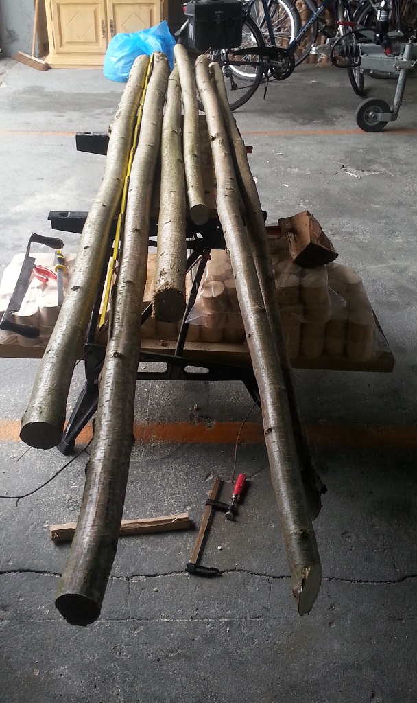

Klare Sache nach dem Bruch des Hollersapling wollte ich nicht noch einen Holler anfangen. Also einen Sapling und wie gut passt es da, dass ich vor zwei Tagen 6 Hasel Stämmchen bekommen habe.

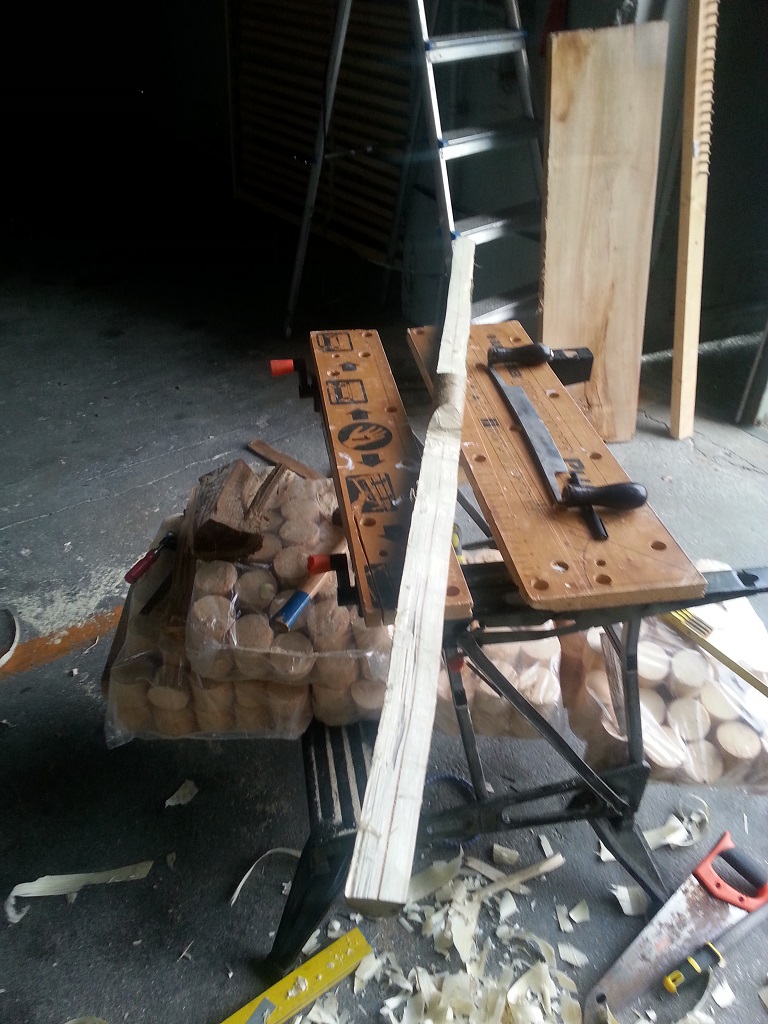

Davon habe ich dann einfach den Kürzesten genommen und bei 150cm abgesägt.
Schnell mal auf den Markkanal runtergearbeitet.

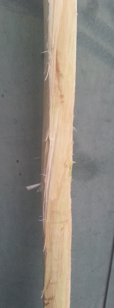

Dann die Wurfarme von 3cm am Griff auf (noch) 1,5-1,2 cm runtergearbeitet, den Griff ein wenig in Form gebracht und die Rinde mit dem Spchtel runter gekratzt. Dabei hat sich leider ein Span vom Rücken gelöst und ich durfte feststellen, dass ich wieder einmal Drehwuchs habe.
Was soll ich damit machen?
Mein Plan war es eigentlich ein Backing aus Leinen aufzubringen.
Mein ihr das geht einfach so, wenn ich die Stelle mit mit 2K Kleber oder Holzleim auffülle oder soll ich den Ring mit Schmirgelpapier runter nehmen und dann das Backing aufbringen? ???

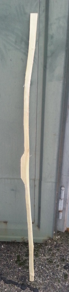

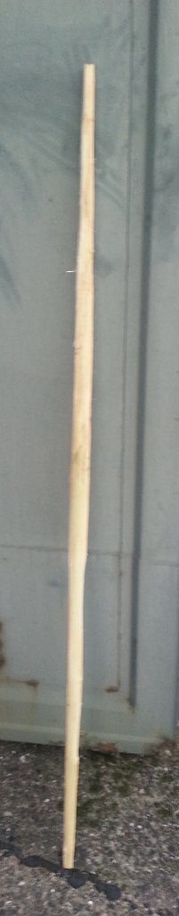

Zum Abschluss noch ein paar Impressionen vom Rohling.

Hi Sven,
man sieht auf den Bildern nicht so genau auf welcher Höhe der Span rausgelaufen ist.
Falls es möglich ist diese Stelle in den Griffbereich zu integrieren, wäre das von Vorteil.
Dann brauchst du da ja nix weiter machen.
Wenn sonst keine beschädigungen am Rücken sind ist ein backing bei Hasel nicht zwingend notwendig.
Zeig uns doch noch mal ein Bild wo genau der Span aus dem Rücken herrausläuft.

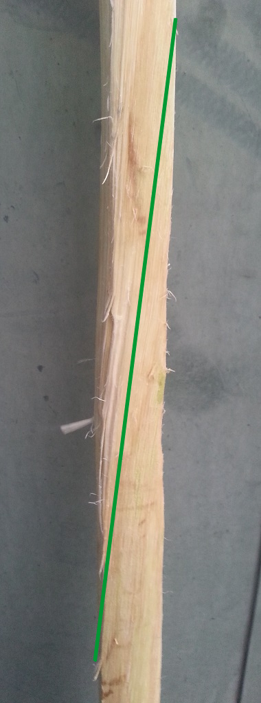

Leider liegt der auslaufende Span nicht im Griff, sondern ca. in der MItte des Wurfarms.
Da wo die beiden hellen Flecken sind oder auch die roten Elipsen.

Hallo Swen W, also es sieht für mich so aus, als hätte der Hasel weit über 360° Drehwuchs. Wenn die eingezeichnete Linie dem Faserverlauf tatsächlich entspricht und der Faserverlauf über den gesammten Stamm so ist und die gezeigte Stelle so ungefähr 20-25 cm lang ist, dann kannste vielleicht noch ein paar schöne Griffstücke aus dem Holz bauen (sieht mit dem Drehwuchs bestimmt interessant aus). Wie gesagt, wenn dem so ist. Auf dem Detail-Foto kann man es eigentlich gut erkennen. Aber ich kann mich natürlich auch täuschen.
Viele Grüsse - Neumi
