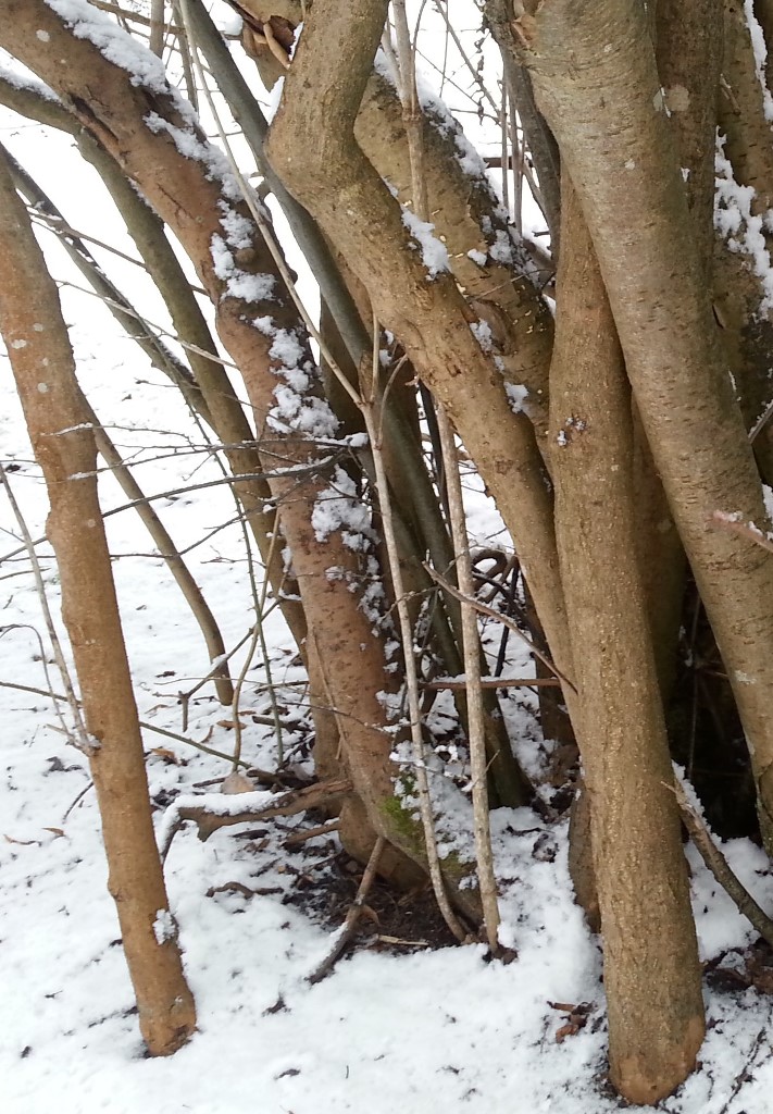

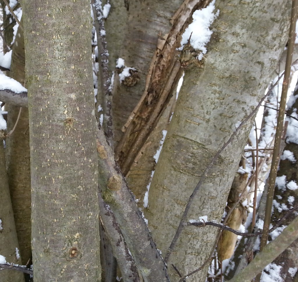

Ich bin gerade dabei einen alten Kirchgarten mit vielen Bäumen und Sträuchern abzuholzen und habe da 3 Bäume/Sträucher gefunden bei denen ich mir nicht ganz sicher bin.
Wäre nett wenn ihr mir bei der Bestimmung helfen könntet.
Kandidat Nr.1 dürfte ein Roter Holunder sein, oder?
Beeren
Beeren
Borke
Borke

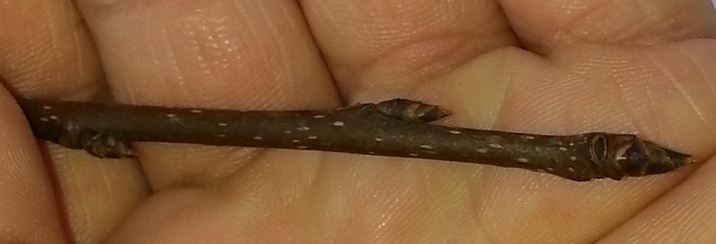

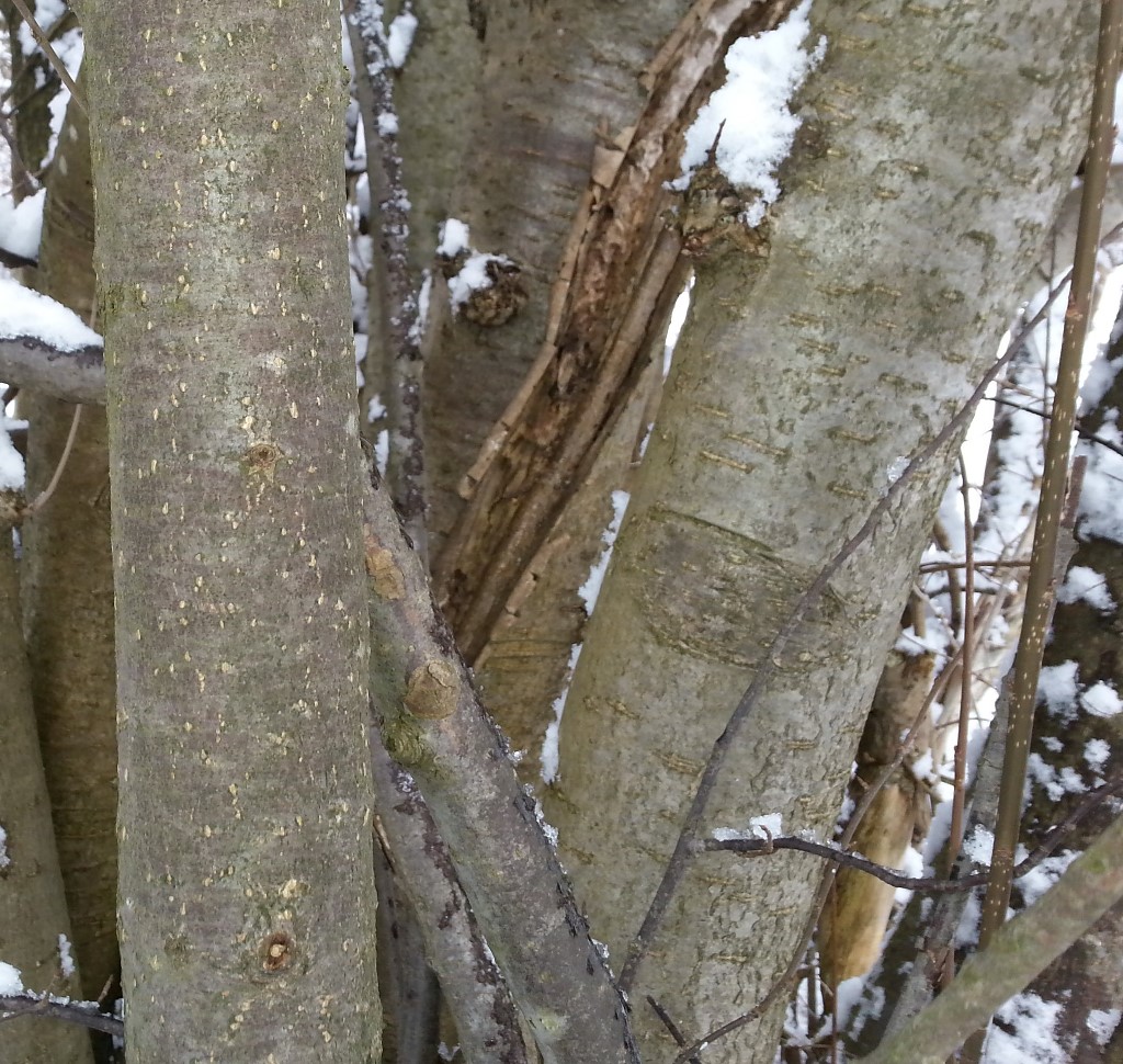

Nr.2 ist meiner Meinung nach irgend ein Zierobst, irgendwie Kirsche oder Pflaume da noch ein paar verdorrte Früchte an 3-4cm langen Stielen dran hängen. Im ganzen Garten verteilt stehen davon ca. 30 Stück.
Knospen
Knospen
Borke
Borke

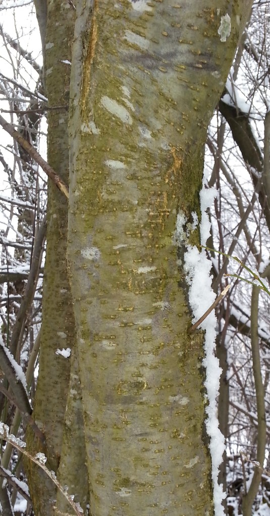

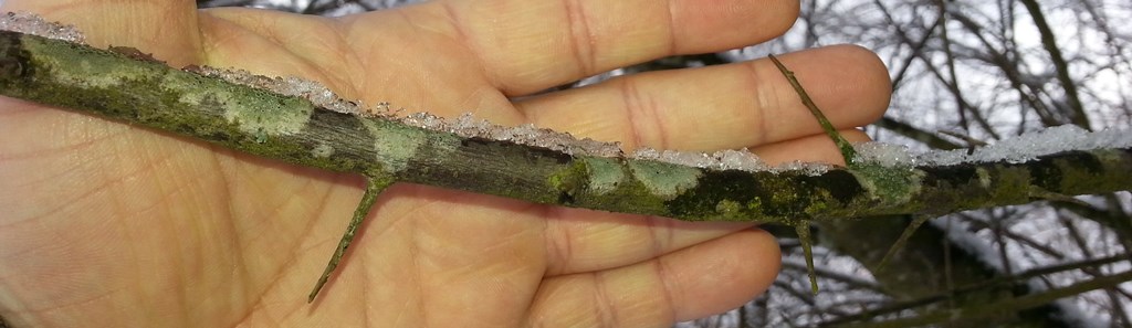

Und Nr.3 könnte Weiß- oder Schwarzdorn sein!?
Junge Äste sind grün.
Knospen
Knospen
Ast mit Dornen
Ast mit Dornen

Nr 1 ist zu 100 % ein Schneeball
Beiträge: 3710
Hat gedankt: 21 Mal
Re: Hilfe bei Baumbestimmungen.
AndiE hat geschrieben:Hallo
gemeiner Schneeball

Oha! Dachte es wäre Traubenholunder. Wie kann man die unterscheiden?
Gemeiner Schneeball gibt ja gute Pfeile. Aber wie sieht es mit tauglichen Bögen aus?
MfG
Andi

ich glaube es ist der wollige Schneeball, ( schwarze und rote Früchte) der gemeine trägt nur rote Beeren.
Zum Holz, ziemlich zäh bringt man fast nicht zum brechen

Nach dem ersten Frost können die durchaus auch schwarz sein.
Das Holz ist extrem zugfest, aber überhaupt nicht druckfest, bei meinem Schneeballbogen gab es sofort massenhaft Stauchrisse, mit einem druckstabilen Facing sollte da was gehen.

Bei Nummer 3 tippe ich auf eine Prunus-Art, Wildpflaume oder Schlehe... so die Richtung :)

Holunder behält die Beeren nicht so lange. Die halten nie bis in den Winter. Bei Schneeball ist das typisch. Roter Holunder hätte auch eine viel dickere Borke mit tiefen Längsrissen.

Roten Holunder kann ich im Winter vom schwarzen nur auf Grund der Farbe im Markkanal sicher unterscheiden, äußerlich sind sie sich sehr ähnlich, der schwarze Holunder hat immer ein weisses Mark, der rote ein rötlich-braunes Mark. ;)
1 ist Schneeball, 2 + 3 werden Prunus sein, welche genau kann ich so nicht bestimmen.

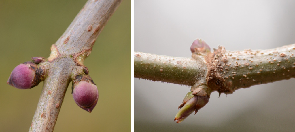

Die Knospen sind ganz anders! Wenn noch welche dran sind jedenfalls ;) Roter Holunder hat fast Kugeln, schwarzer Holunder macht welche, die vorne schmaler werden. Hab evtl sogar Fotos hier … ja, da sind sie:
Sambucus racemosa (l) und nigra (r)
Links Roter Holunder, Sambucus racemosa, rechts Schwarzer Holunder, Sambucus nigra. Fotos sind vom November, unterdessen sind sie wohl etwas gewachsen.
