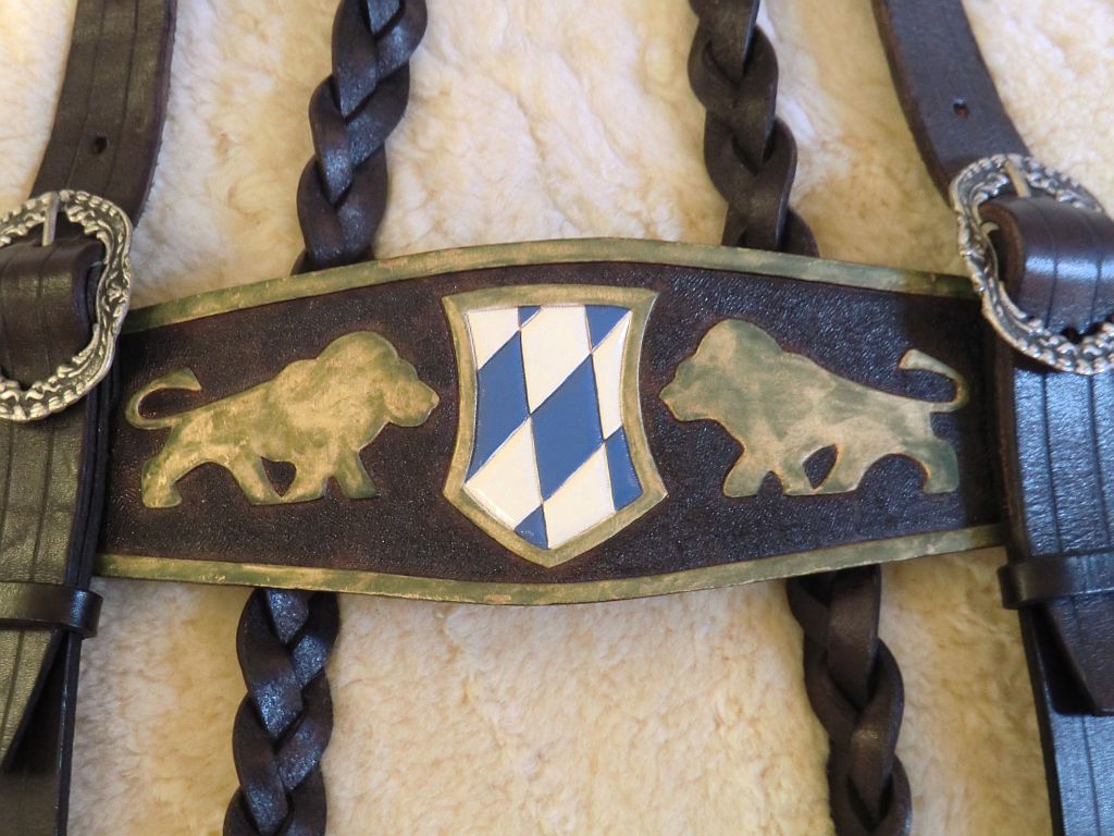

ich bemale leder (Hobbie)
was definitiv nicht hält sind Emaillacke auf bewegtem leder :-(
als Wandbild ok, aber als gebrauchtsgegenstand kannstes vergessen.
die "Pigmente" sind zu groß um in die lederporen eindringen zu können

Ravenheart hat geschrieben:Leder feinkörnig anschleifen, (es soll nur matt werden, aber nicht "fusselig"!), dann Revell Modellbaulack verwenden.
den habe ich verwendet (Emaillack) bei mir hält das nicht :-(
hast du bilder von deinen arbeiten ?

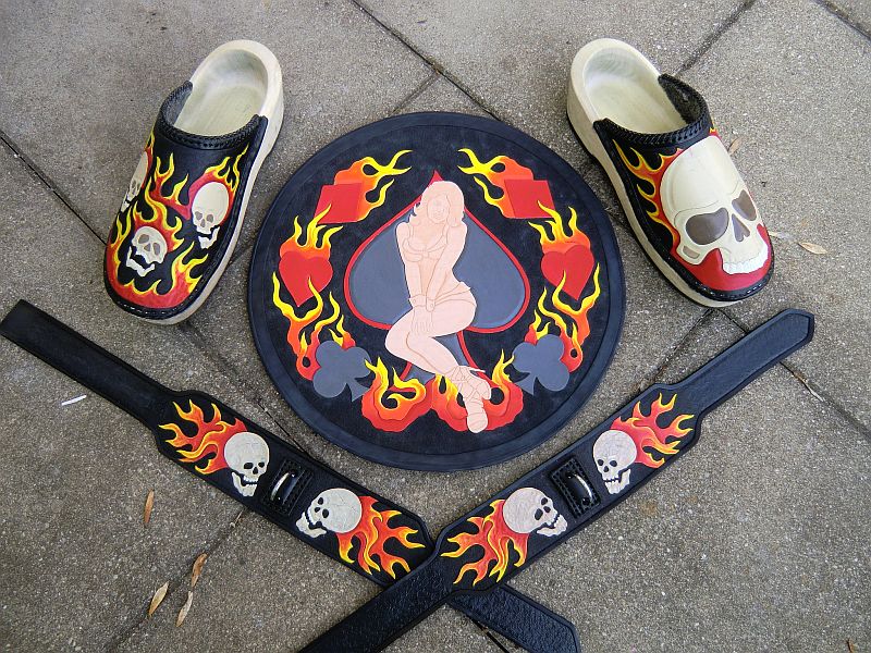

kurzer bildnachweis von revell Gold
bild 1 nach der Fertigstellung
bild 2 nach ein paar mal tragen. mich störts net arg, schaut rustikaler aus ;-)
das blau und weiß sind ebenfalls revell modellbaulacke (emaille) die halten
gut aber sind auch nicht dafür gedacht permanent bewegt zu werden ! ehe ich
auf meinen Holzschuhen, da gibt's mittlerweile kleine risse im lack, weswegen
ich komplett auf Akademie acrylcolor von schmincke umgestiegen bin und metallic
so gutes geht auf beweglichen stücken vermeide .....
alle anderen farben ausser eben metallic halten bisher dauerhaft auch bei starker
Beanspruchung auf gürteln, taschen, schuhen ..... am besten halten imho ledereinzieh-
farben von fiebig (oildye) ich versiegle mehrmals mit lederausputzfarbe transparent

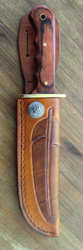

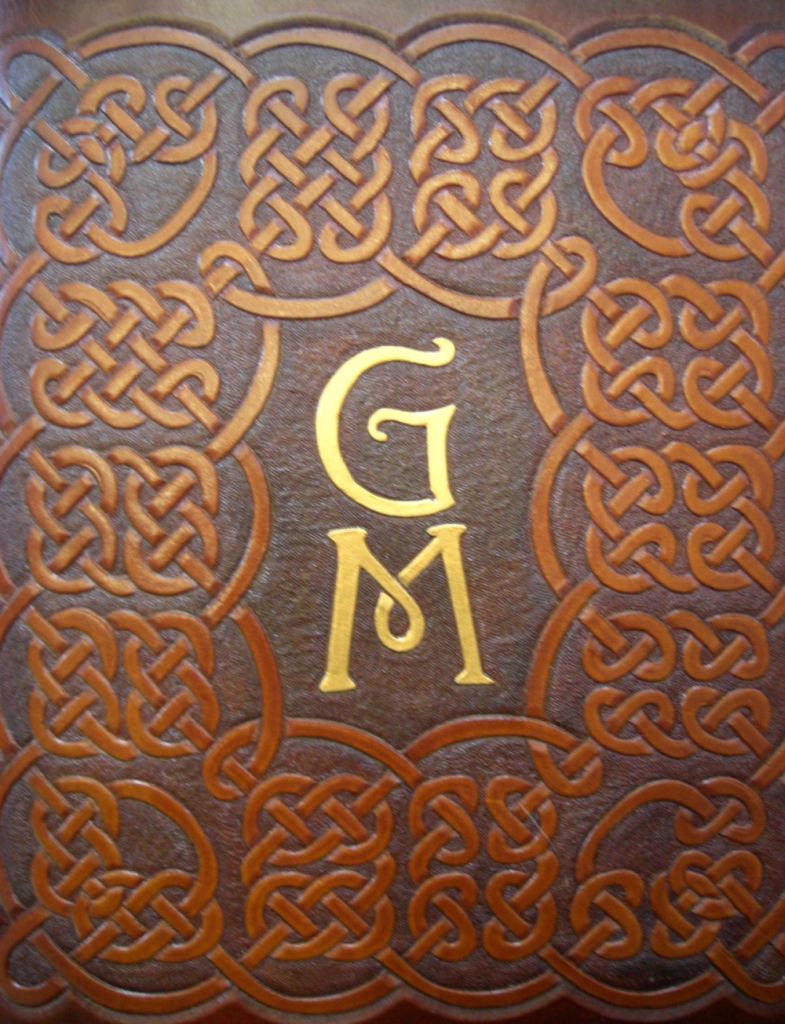

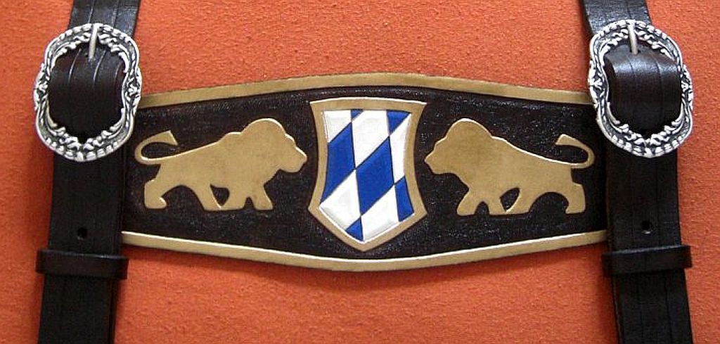

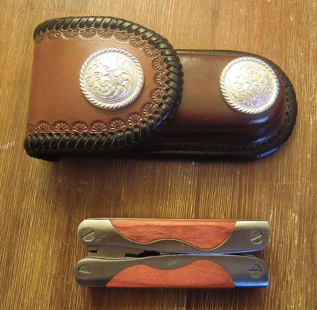

diese Partikel (metallstaub) ist ja das Problem ! der zieht nicht ins leder ein. ledereinziehfarbe ist auf Alkohol/ölbasis
der alk verdunstet das öl trägts hinein und pflegt gleichzeitig. also ich hab noch keien farbe gefunden die dauerhaft
auf "bewegtem" leder hält :-(
danke andi :-)
