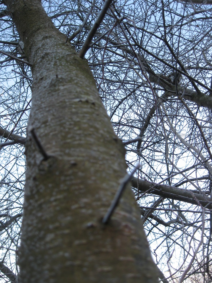

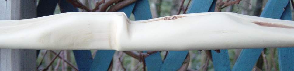

Am ersten Januar schon mal 2 Saplinge geerntet: 1x Hartriegel ca 170cm x 4cm, 1x Weissdorn ca 180cm x 10cm, beide schon mal grob in Form gebracht. Den Hartriegel mit Ziehklinge und Ziehmesser, den Weissdorn zusätzlich noch mit der Bandsäge. Zum Ernten habe ich eine Japanklappsäge verwendet.
Weissorn nach der Bandsäge
der auaerwählte R/D Weissdornstamm
der ausgesuchte Weissdornstamm mit den ihm typischen kleinen Dornen
Hartriegel nach Bearbeitung mit Zugmesser und Ziehklinge

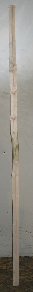

Mein wünderschöner Weissdorn meldet sich hiermit ab, Ursache: innere und äußere Zerrissenheit, schade ich glaube der hätte Potential gehabt.
Dolge
Beiträge: 424
Registriert: 27.03.2012, 12:20
Re: Saplingbow 6, bowster
Beitrag von Dolge »
Ohje. Davor graut mir auch. Hast du ihn bis zum Markkanal halbiert oder nur grob zugerichtet?
Beiträge: 3265
Hat Dank erhalten: 161 Mal
Beitrag von Benedikt »
Schade um das schöne Stück. So tolle D/R Rohlinge findet man selten. :-[
Wie schlimm sind die Risse denn?
Beiträge: 3710
Hat gedankt: 21 Mal
@Dolge: sowohl als auch
@Benedikt: grosse Risse en masse, da der Stave auch noch Drehwuchs hatte, geht da gar nix mehr

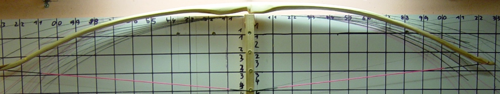

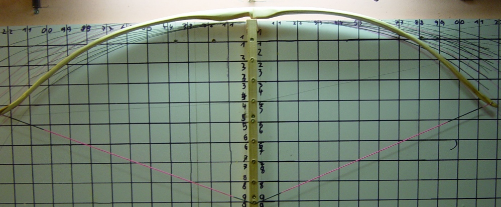

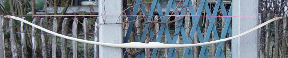

Meinen Liguster hat´s auch erwischt, hatte eigentlich die Präsi schon fertig und auch bereits ein paar Testpfeile verschossen, das obere Wurfarmende hatte eine Totholzstelle mit Längsriss, sah ich eigentlich als unbedenklich an, da hat er sich plötzlich mit lautem Knall verabschiedet. Da ich die mesisten Fotos bereits gemacht habe, stelle ich sie trotzdem mal rein.
Datenblatt: 33#/26",346g, N/N-141cm
bit snaky, der Riss am Rücken ist die Problemstelle
Standhöhe
Standhöhe
Chirion
Beiträge: 2584
Re: Saplingbow 6, bowster - Hartriegel/Flieder/Liguster
Beitrag von Chirion »
Da warst wohl ein bisschen zu schnell mit trocknen, Beileid auf jeden Fall
Beiträge: 3710
Hat gedankt: 21 Mal
Das ist kein Trocknungsriss, der Sapling hatte an dieser Stelle eine "Narbe", da das Holz zwar verfärbt, aber nicht bröselig war,m dacht ich es wäre einen Versuch wert.
Ansonsten, wenn Liguster nicht meistens so viele Verletzungen hätte: tolles Holz!

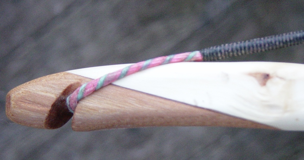

Hartriegelbogen ist seit ca 12 Tagen fertig, leider habe ich nur ein Bild aus der Produktion gefunden, ich will mal versuchen mich was die bildliche Begleitung der Fertigung angeht etwas zu verbessern.
Auf dem Bild dämpfe ich gerade den Bogen, da die Sehne noch ca 3cm aus der Mitte verläuft, es war mein erstes Mal daß ich Hartriegel dämpfte. Dämpfen geht nicht annähernd so gut wie bei Eibe oder Osage, aber ist gerade noch so im grünen Bereich.
(Bild gedreht! Rabe)
Beiträge: 22866
Hat gedankt: 16 Mal
Hat Dank erhalten: 260 Mal
Tipp: Den Topf nicht mit dem Deckel, sondern mit Alufolie abdecken, etwas nach innen "gefalzt, so dass das Kondenzwasser im Topf bleibt, UND mit nem Handtuch abdecken, um noch mehr Wärme drinnen zu halten.
Tipp 2: Den Bogen NICHT am Topfrand auflegen, sondern neben dem Topf auf Ablagen (Bücherstapel o.ä.) lagern, so dass er 1 -2 mm über dem Topfrand "schwebt" - das verhindert Druckstellen durch den Rand.
