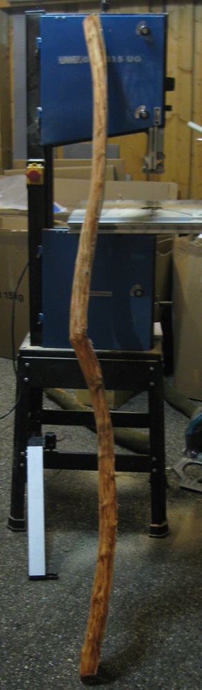

Am ersten Januar schon mal 2 Saplinge geerntet: 1x Hartriegel ca 170cm x 4cm, 1x Weissdorn ca 180cm x 10cm, beide schon mal grob in Form gebracht. Den Hartriegel mit Ziehklinge und Ziehmesser, den Weissdorn zusätzlich noch mit der Bandsäge. Zum Ernten habe ich eine Japanklappsäge verwendet.
Weissorn nach der Bandsäge

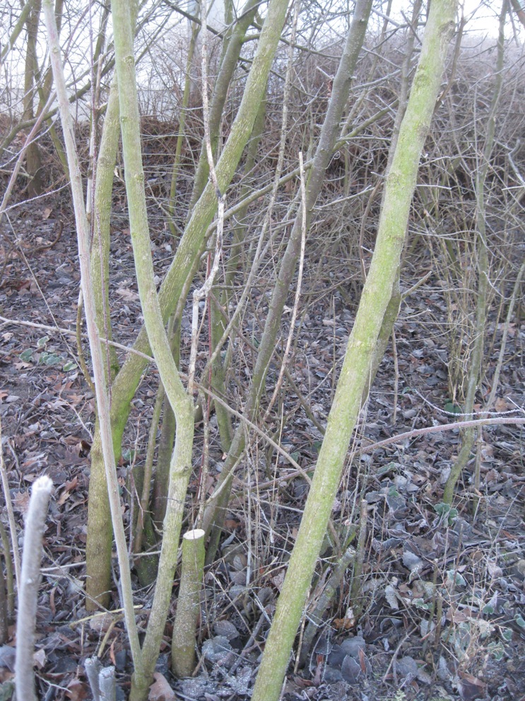

hartriegeltypischer 1-jähriger Trieb
Hartriegelhecke
Hartriegelhecke

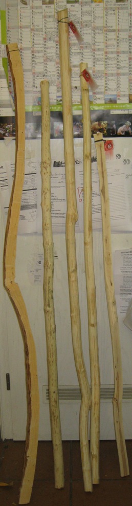

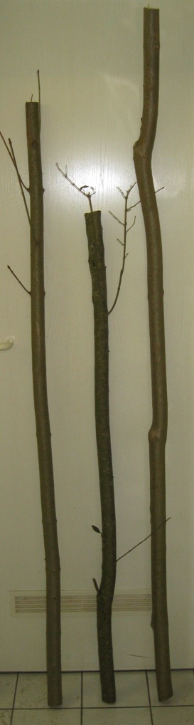

Heute durfte ich aus einem verwilderten Garten 2 weitere Saplinge vom japanischen Flieder schneiden(wahrscheinlich: Syringa sweginzowii), aus einer Hecke fiel noch ein kurzer Liguster für mich ab.
5 Kandidaten in Warteposition: Weissdorn, Hartriegel, 2x jap. Flieder, Liguster
Liguster mit Blatt
Liguster mit Blatt
jap. Flieder, wahrscheinlich: Syringa sweginzowii
Detail jap. Flieder
Detail jap. Flieder
von links nach rechts: Jap. Flieder, Liguster, jap. Flieder

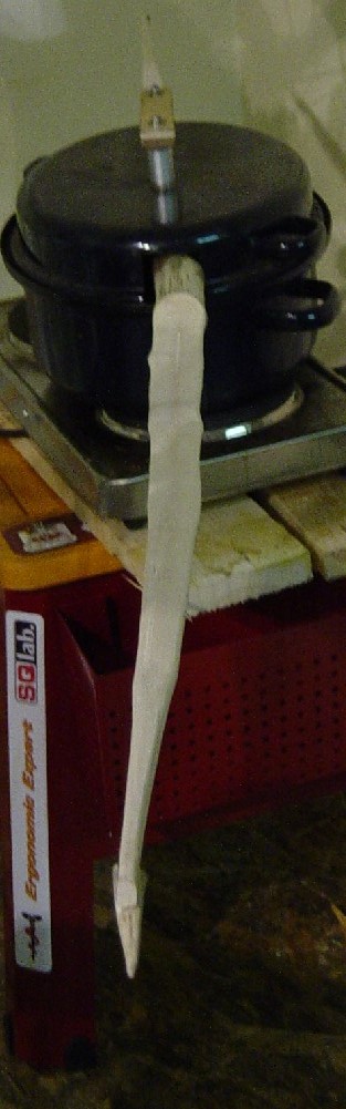

Hartriegelbogen ist seit ca 12 Tagen fertig, leider habe ich nur ein Bild aus der Produktion gefunden, ich will mal versuchen mich was die bildliche Begleitung der Fertigung angeht etwas zu verbessern.
Auf dem Bild dämpfe ich gerade den Bogen, da die Sehne noch ca 3cm aus der Mitte verläuft, es war mein erstes Mal daß ich Hartriegel dämpfte. Dämpfen geht nicht annähernd so gut wie bei Eibe oder Osage, aber ist gerade noch so im grünen Bereich.
(Bild gedreht! Rabe)
Beiträge: 22573
Hat Dank erhalten: 142 Mal
Re: Saplingbow 6, bowster - Hartriegel/Flieder/Liguster
Tipp: Den Topf nicht mit dem Deckel, sondern mit Alufolie abdecken, etwas nach innen "gefalzt, so dass das Kondenzwasser im Topf bleibt, UND mit nem Handtuch abdecken, um noch mehr Wärme drinnen zu halten.
Tipp 2: Den Bogen NICHT am Topfrand auflegen, sondern neben dem Topf auf Ablagen (Bücherstapel o.ä.) lagern, so dass er 1 -2 mm über dem Topfrand "schwebt" - das verhindert Druckstellen durch den Rand.
