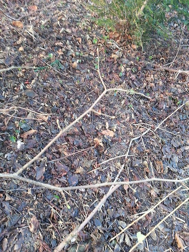

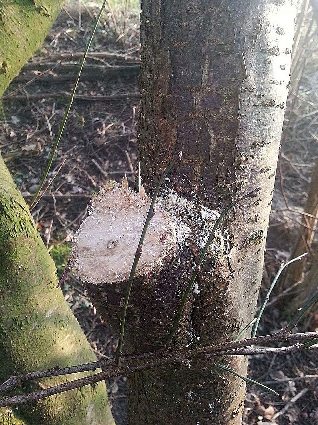

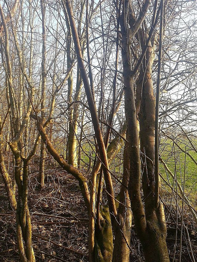

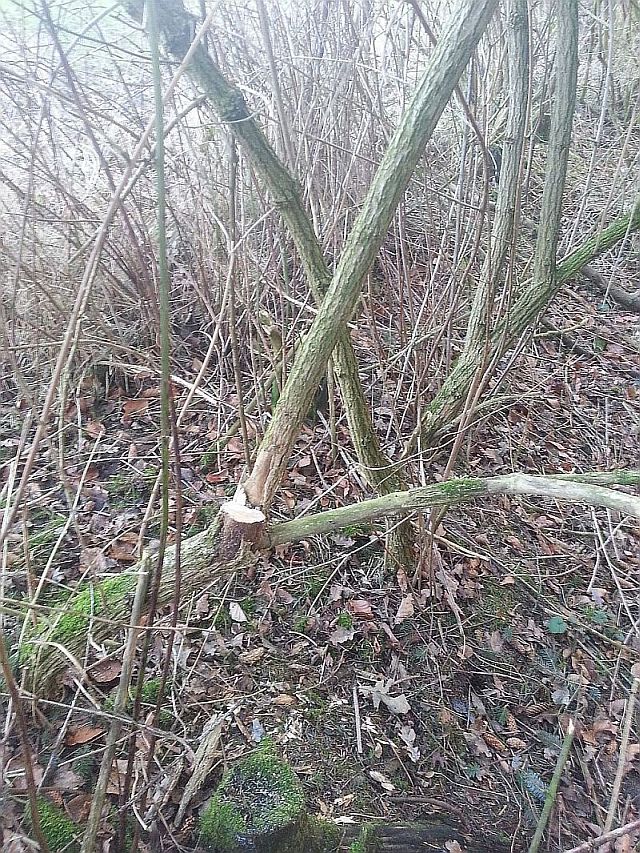

meine Kandidaten;
Irgendein Dorndings:
Ein Holler:
Und ein Hasel:

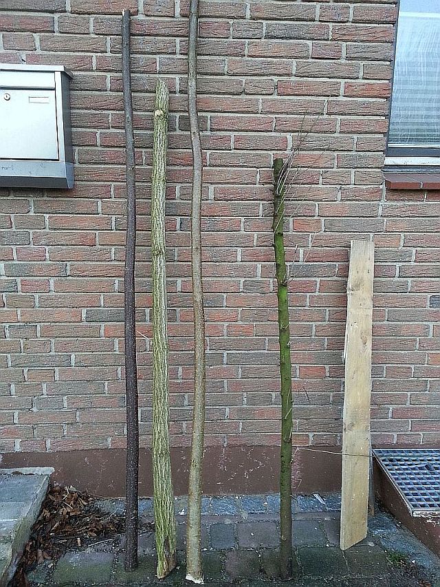

So nun die gesamte ausbeute:
Von links Dorndings, Holler, Hasel und für später eine Schlehe
Werkzeug bis jetzt Bügelsäge

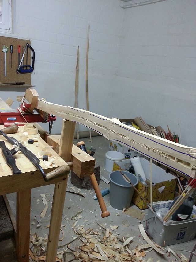

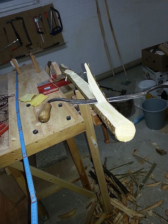

Moin,

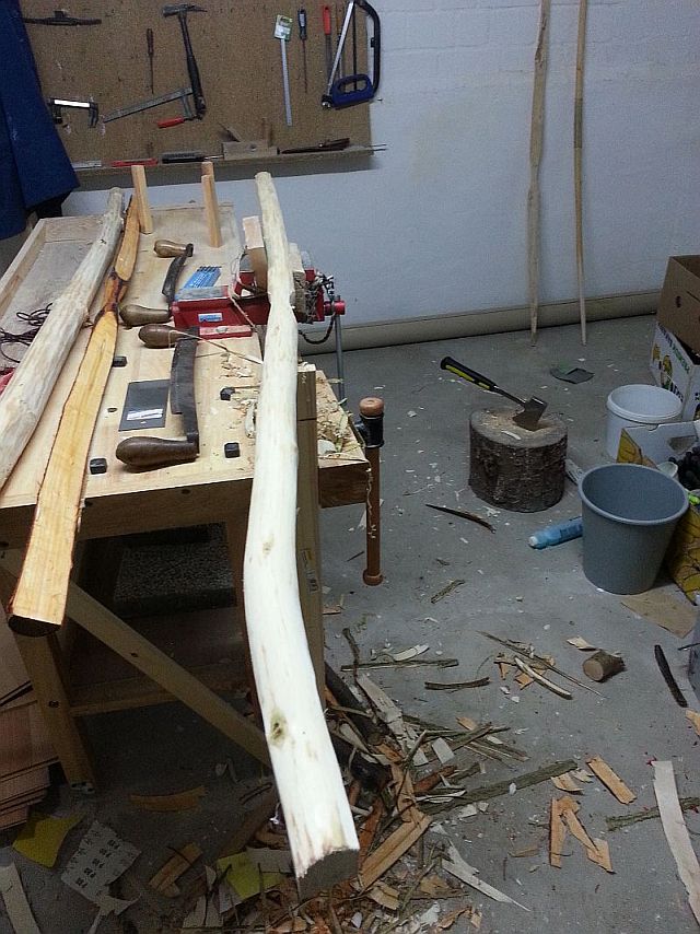

ging ein bischen weiter.

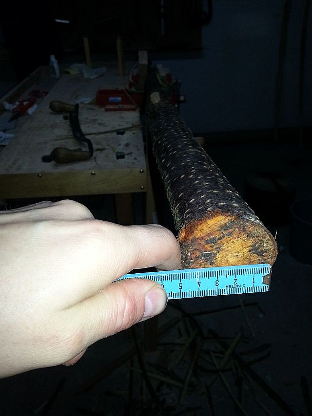

Ich habe sie nun abgelängt und grob rausgearbeitet.
Länge von beiden ca. 1,70m WA breite 3,5cm Tips 2cm
Dicke unten 2,5cm und Tips 2 cm
Nun giebt es noch ein paar Bilder

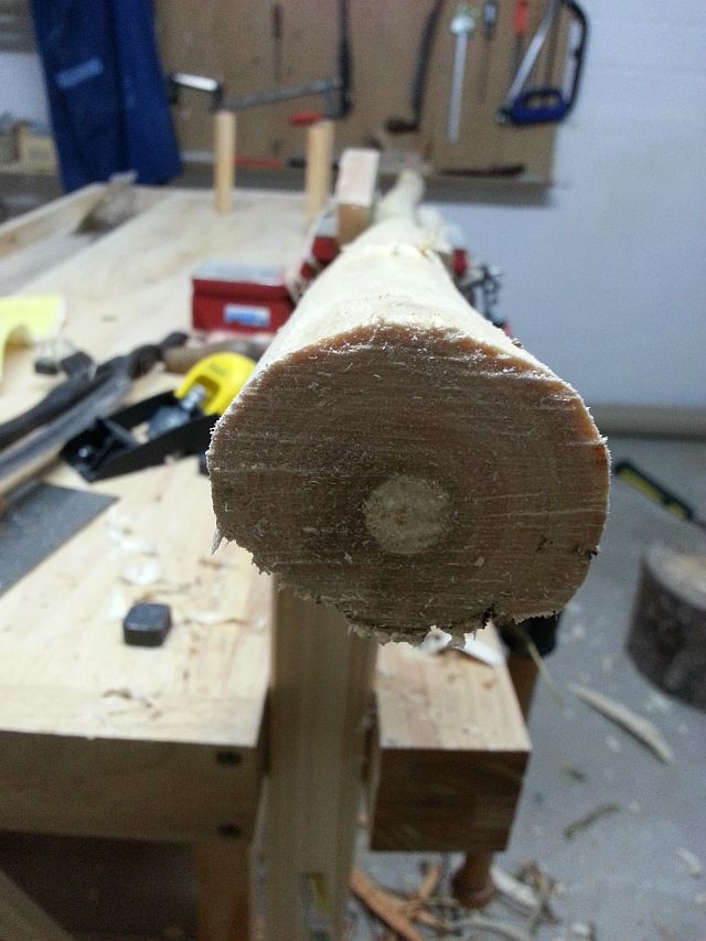

Könte Mirabelle sein? Ind ich finde die Rinde Cool deshalb lasse ich sie dran.
grobes rausarbeiten
grobes rausarbeiten
einzeichnen der wurfarme (frei hand)
Oben hatte er 3cm
Oben hatte er 3cm
Noch recht grob, ich glaube ich werde ihn recht schmal bauen. Im vergleich zum Hasel ist er echt schwer.<br />Hoffentlich hält er das den auch.

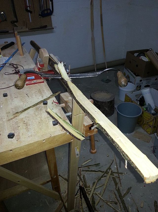

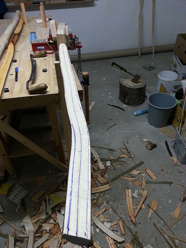

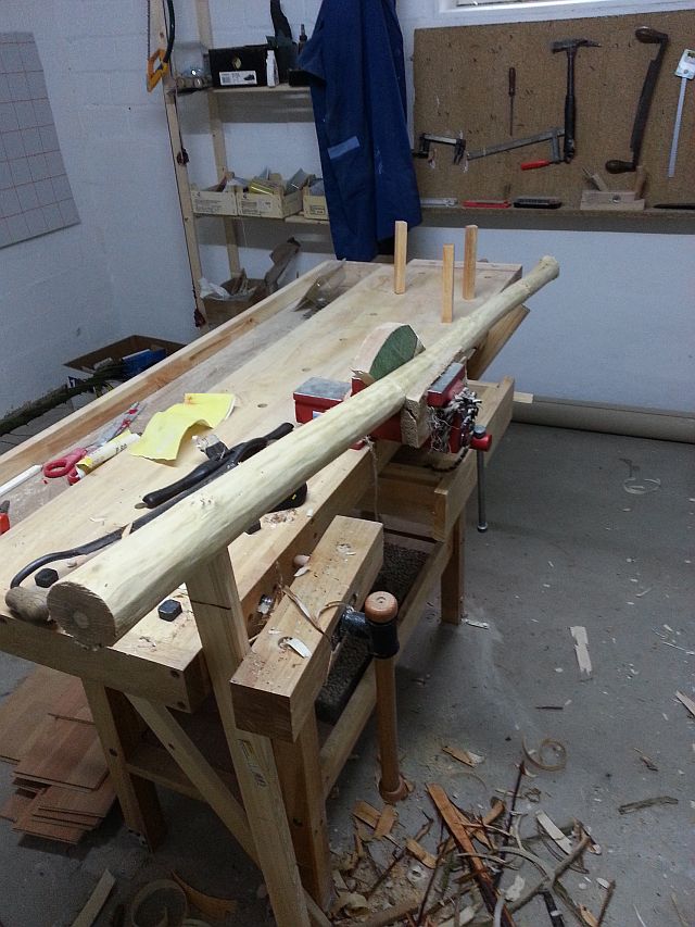

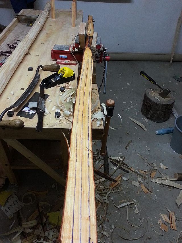

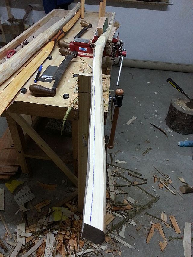

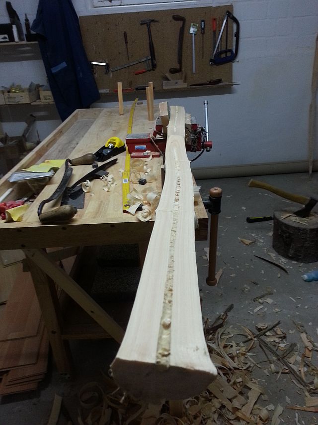

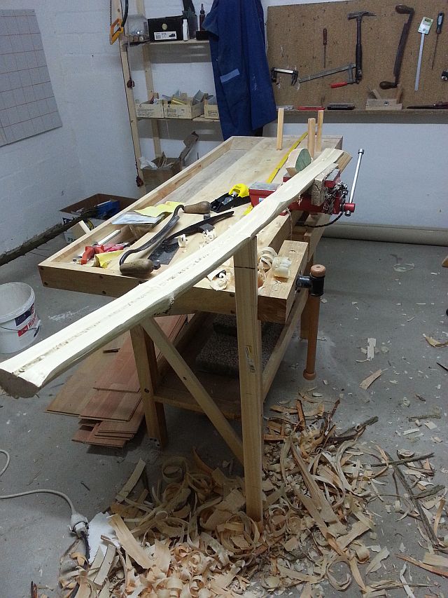

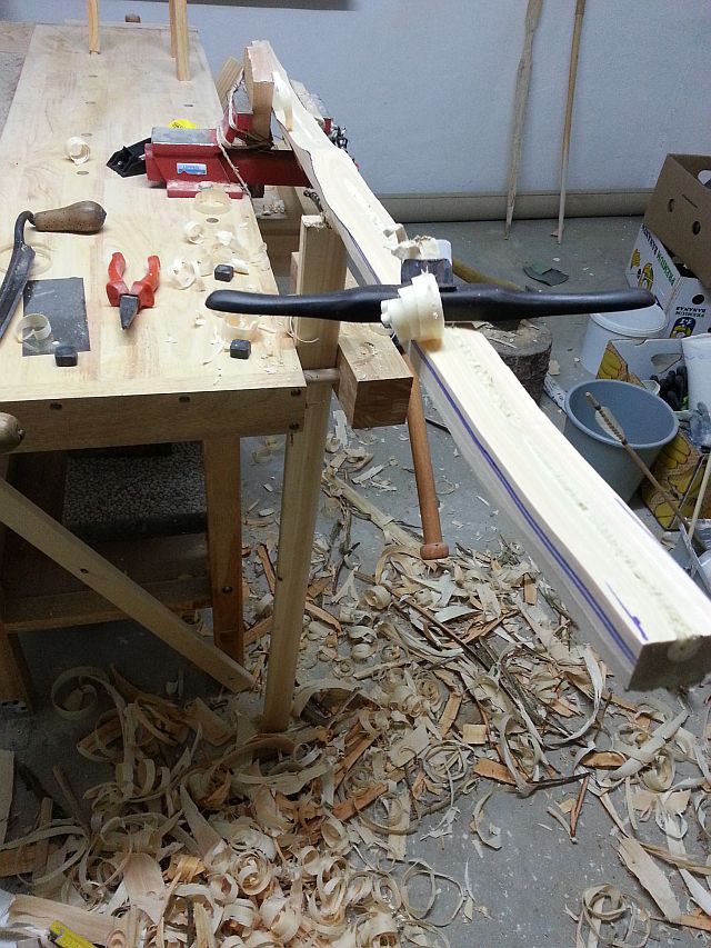

So hir nun der Hasel.
Ich habe die gleichen Abmessungen genommen wie beim ersten.

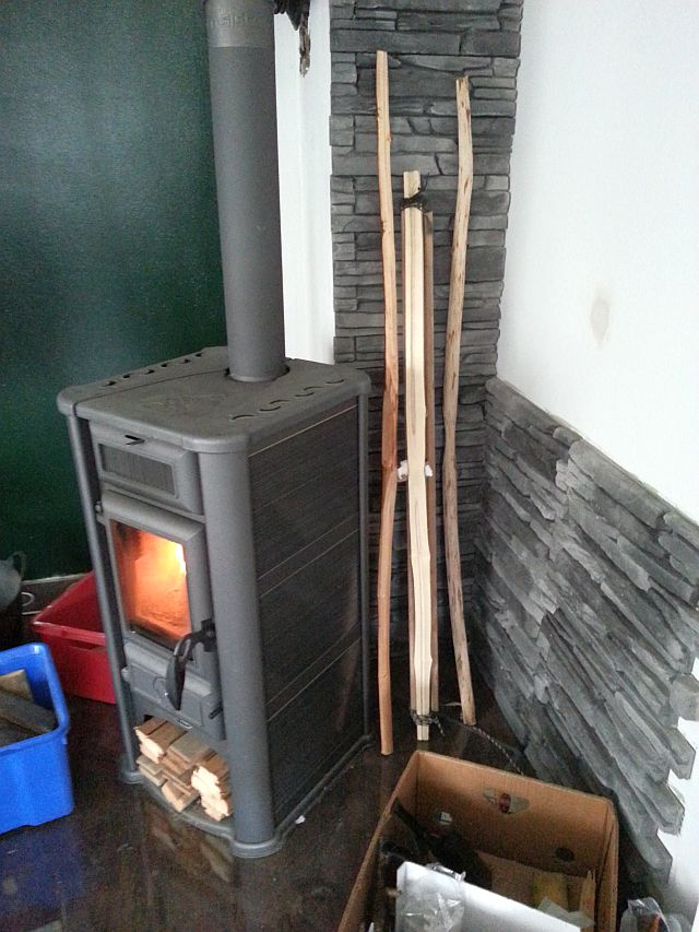

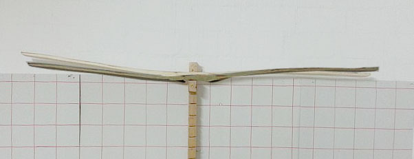

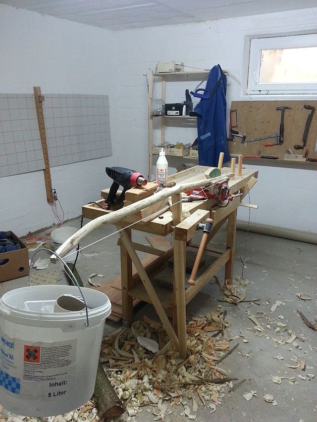

Ich habe beide so zusammen gespant, damit sie ein bisschen reflex bekommen.
Werkzeug bis jezt:
Kleine bügelsäge, Ziehmesser, Stift, Schnur
Ich weiss nur noch nicht was ich aus dem Holler machen soll ???
Mal sehen,
vieleicht einen kleinen mit geflipten Enden und linsen Proviel.
Nun heisst es WARTEN auf das trockenwerden.

Den Hasel musst du auf jeden Fall im Griff richten. So läuft die Sehne ja viel zu weit nebendran.

nein das täuscht.
Das ist nicht so schlimm wie es ausschaut. Ein bischen korrigieren muss ich,
aber das kann ich noch mit der Position der Nocken ausgleichen. Es sei den die verziehen sich.
Aber bis jetzt gehts.

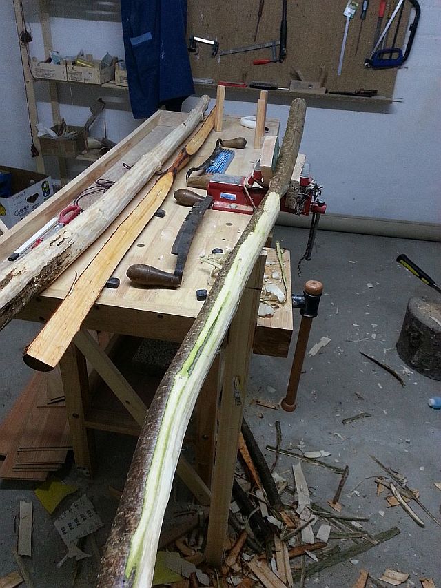

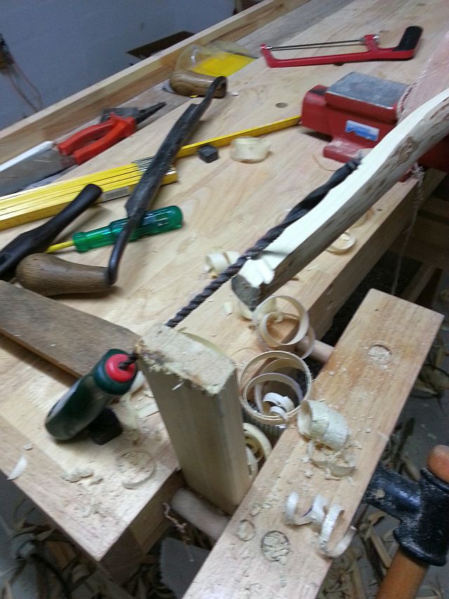

So,
nun habe ich erstmal den Holler etwas zurecht getrimmt.
Leider ist nur noch 1.36m übrig geblieben.
Aber ich bin guter dinge.
Dan lasse ich ihn ein bischen breiter, habe ihn nun auf 4cm breite gebracht.
Da Holler ja recht druckstabiel ist,
sollte er das mitmachen.
Für einen guten Sehnenwinkel werde ich die Enden leicht flippen.
Nun giebt es noch Fotos
Werkzeuge: Beil, Ziehmesser, Hobel

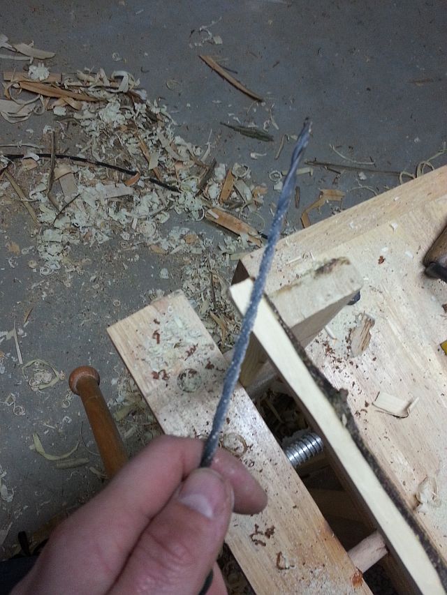

So,weiter gehts
Der Hasel ist trocken und hat nun einen riesiegen Reflex. :o
Das dorndings trocknet noch. Leider bildet die Rinde die ich dran lassen wollte wellen. :'(
Beim Hasel habe ich Sehnenkerben angebracht. erstmal ziemlich am Ende.
Die werden wieder verschwinden da eine Nocke aufgeleimt wird.
Ich möchte die Tips sehr schmal machen auf jeden fall unter 1cm. Mal sehn wie weit ich runter komme.
Noch sind sie 1,5cm breit.

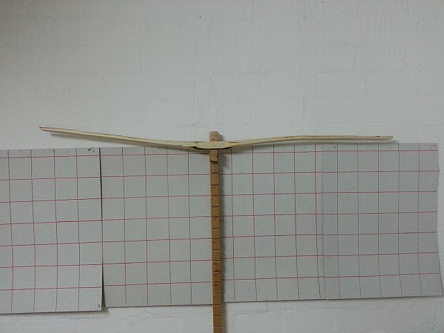

Moinsen,

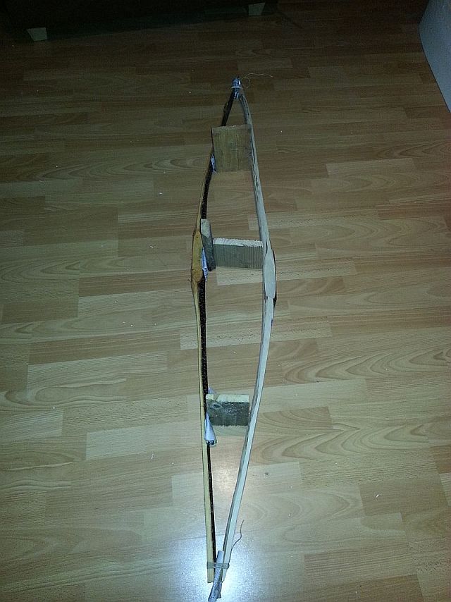

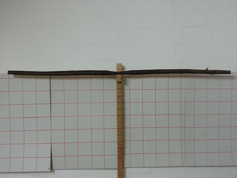

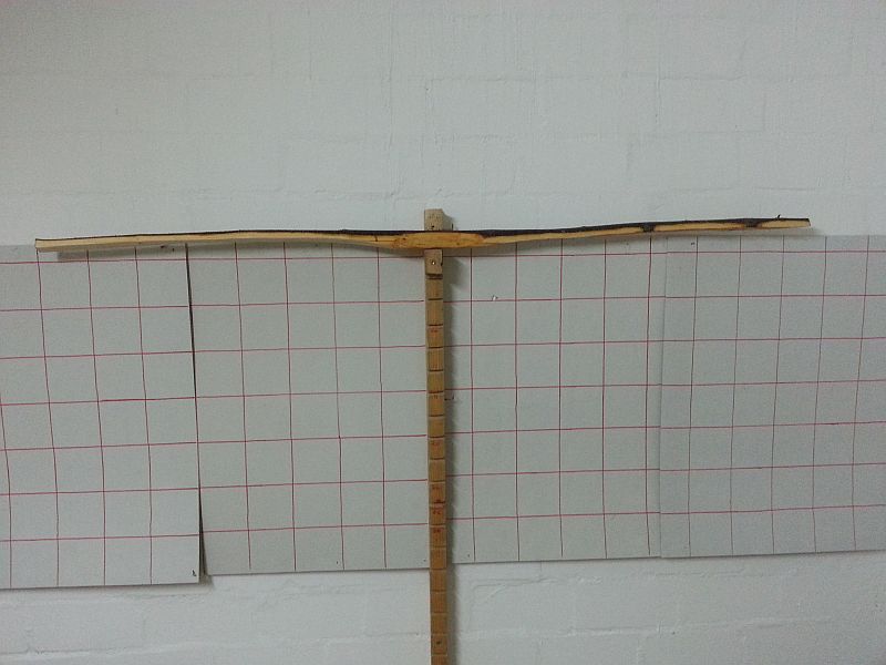

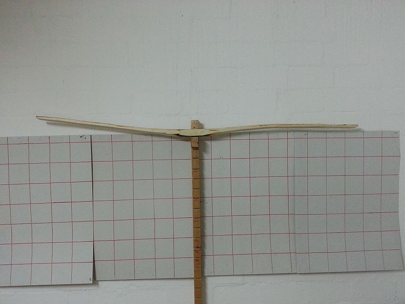

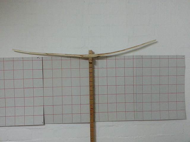

ich habe mal ein bische weiter am Hasel gebastelt. Meine güte war das ein reflex.
Benedikt hattest recht psste leider nicht mehr so wie vorher, mit dem Sehnen verlauf.
Allso richten, waren zwar nur 1cm aber ich kahm nicht drum rum :-\
Danach würden die Noken eingefeilt
Dan ging es los mit dem tillern
Bin gespannt was die profis zum tiller sagen.
Ach ja die wurfarme sind leicht asymetrisch.

Gornarak
Beiträge: 3476
Re: Saplingbow 6, Doyle - Dorndings/Holler/Hasel
Beitrag von Gornarak »
Biegt meiner Meinung nach insbesondere im linken Wurmarm außen deutlich zu wenig.
inge
Beiträge: 2985
Hat gedankt: 76 Mal
Hat Dank erhalten: 15 Mal
Beitrag von inge »
Links??????
( Erasmus von Rotterdam )
Güssenjäger
Beiträge: 961
Beitrag von Güssenjäger »
Gornarak hat geschrieben:Biegt meiner Meinung nach insbesondere im linken Wurmarm außen deutlich zu wenig.
Ich glaube man sieht doch deutlich, wie ! reflex der linke Wurfarm ist. Jetzt noch aussen was wegschaben und der Sehnenwinkel ist über 90 Grad und der Bogen im Eimer. ::)
Gerd
Beiträge: 3241
Hat Dank erhalten: 151 Mal
Beitrag von Benedikt »
Hmmm......schwierig, bei so ungleichmäßigem Reflex.
Auf den ersten Blick sieht der griffnahe Bereich noch ziemlich steif aus, allerdings ist der da ja stark reflex, des passt schon.
Rchts könnte er außen noch ein bisschen mehr biegen. :)
Dein wievielter Bogen ist das denn?? :)
Ach ja, noch was: Wenn du einen nicht so steilen Sehnenwinkel/den Bogen weniger belasten/weiter ausziehen willst, dann könntest du in den Griff noch einen Deflex eindämpfen. Ist aber nur ein Vorschlag. ;)
Gruß Benedikt
Chirion
Beiträge: 2584
Beitrag von Chirion »
Nun ich hätte den Bogen anders auf den Tillerstock gelegt, es gibt keinen zwingenden Grund warum ein Griff nicht konisch gearbeitet sein kann, damit ist es möglich in solchen Fällen die Tips im ungespannten Zustand auf gleiche Hohe zu bringen.
dann wäre der linke Wurfarm einfach der obere und das Tillerbild wäre um vieles harmonischer
