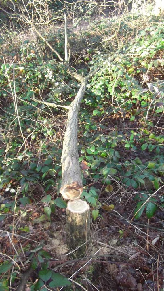

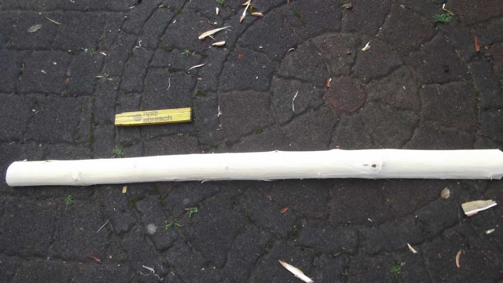

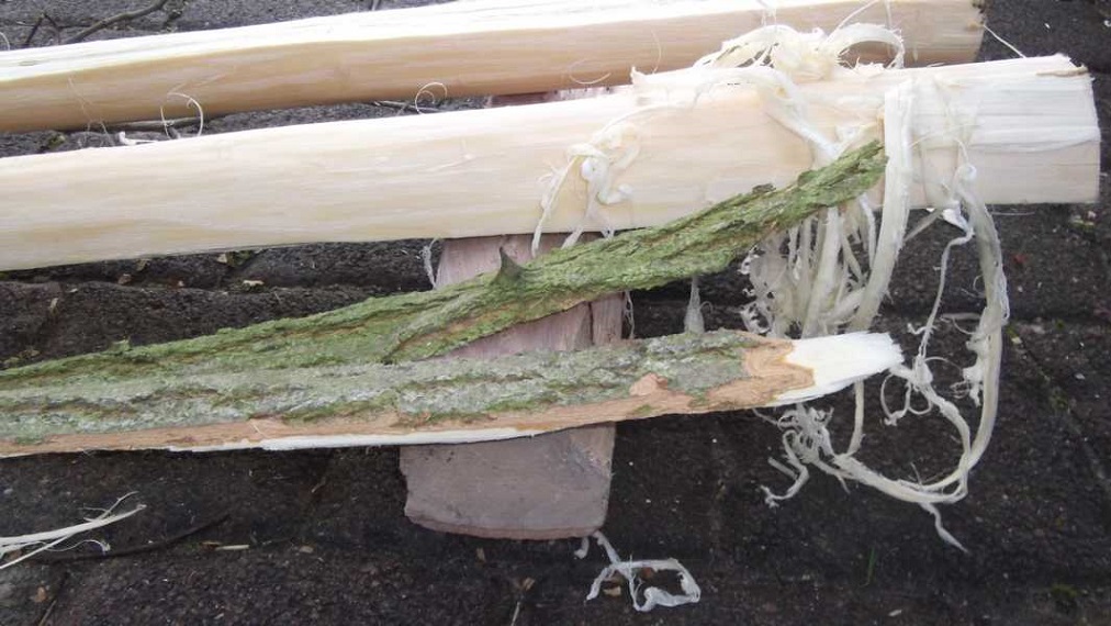

Mein erster Sapling ist geschnitten... Robinie
leider hat das Stämmchen kaum Kernholz

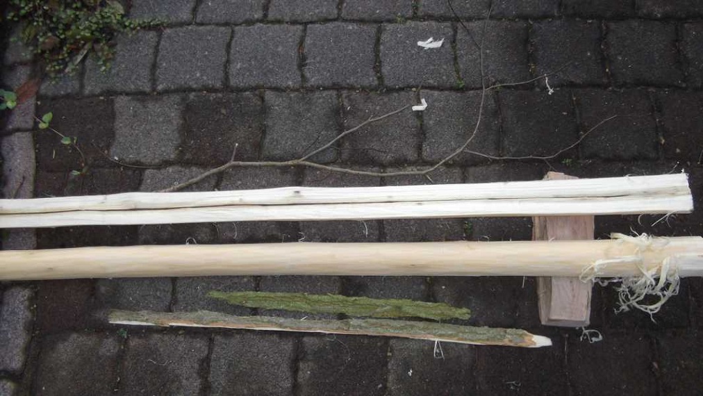

Spalten ging problemlos
Re: Saplingbow 6, Hunter - Robinie

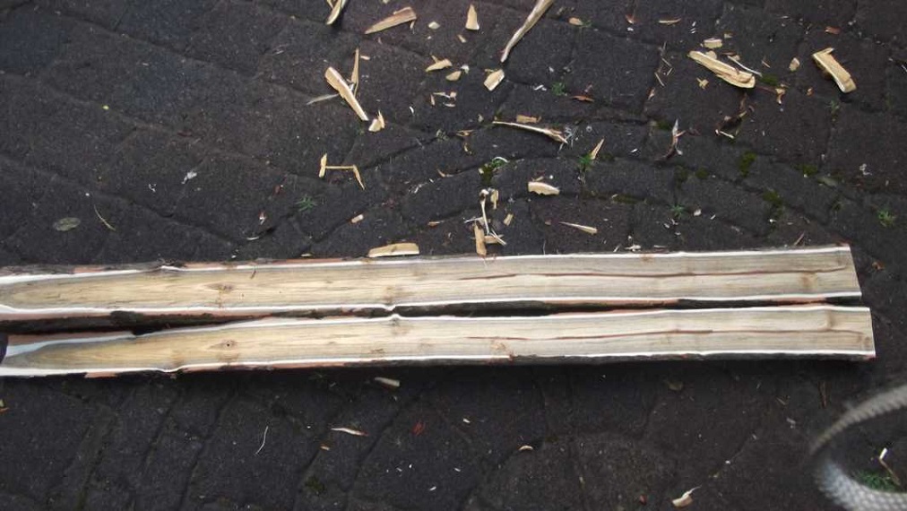

So...die Rinde ist runter...beide Hälften sehn eigenlich ganz gut aus
Bis die Bogenstärke herausgearbeitet ist, wird das bischen Kernholz verschwunden sein, also wird
der ..oder...die..Bogen aus reinem Robiniensplint gebaut werden müssen.
Da ich bereits 2 Bogen aus reinem Robiniensplint gebaut habe...und beide bisher klaglos um die 400
Pfeile geworfen haben , mach ich mir zunächst mal keine Gedanken.
Schaun wir mal
Jetzt ist erst mal einige Tage trocknen angesagt.

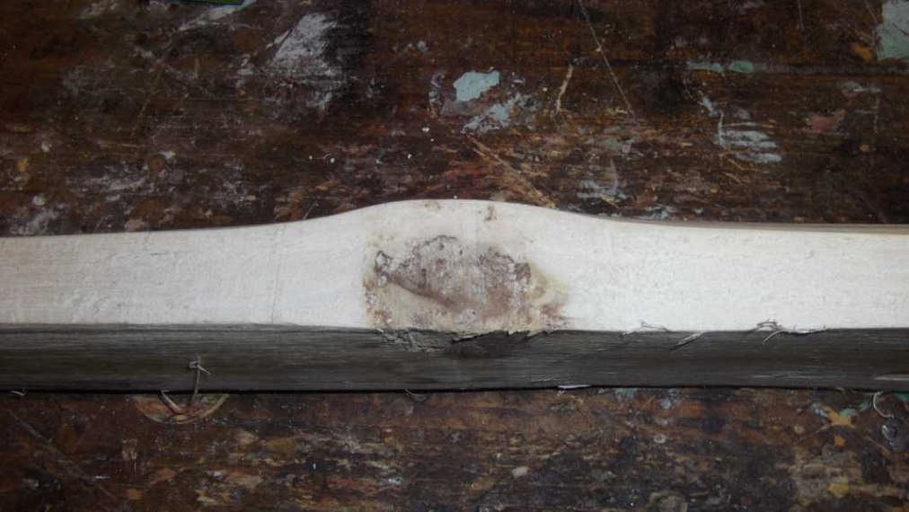

in diesem Zustand sieht der Stave noch ordentlich aus
nachdem die Bogenform ausgesägt war hielt sich die Freude in Grenzen
Die Äste sitzen voll im biegenden Bereich. Natürlich kann man da was machen .
Der Ast im unteren Bild stellt eh keine Gefahr da, ist genügend Holz drüber.
Der Andere is schon etwas kritischer.
Ich stell das man nebenhin und schau nach einer besseren Robine, zumal diese hier
eh nicht so toll war...kein Kernholz

Wie sieht denn der Rücken aus? Die Stelle fällt doch größtenteils raus wenn du den Tiefentaper herausarbeitest, oder?
Der Rücken sieht gut aus...wie gesagt...der Ast vom unteren Bild ist kein Problem, den Anderen hab ich bissi frei
gelegt und vergiesse ihn mit Epoxi.
Einen Bogen kann man draus bauen...werde ich auch tun...ich stelle Morgen mal ein Bild ein.

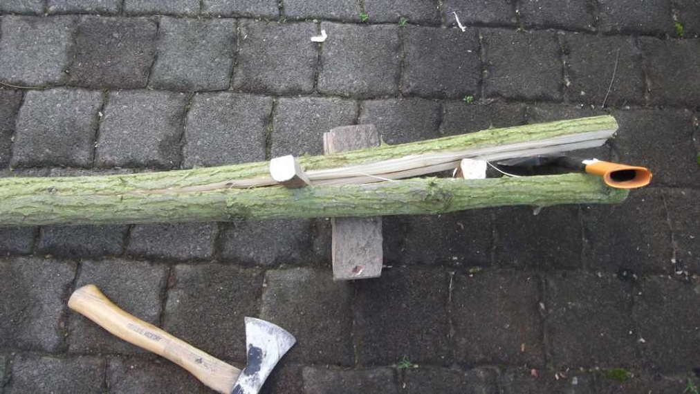

@...Chirion...du hast recht, ein Bogen aus Robinie mit Kernholz ist einfach schöner

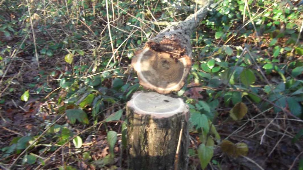

So, Heute hab ich noch ne Robinie geerntet, hier mal die Bilder wenig Splint, viel Kernholz.....die Ringe dürften dicker sein, aber man nimmt was man bekommt
bin zufrieden das Spalten lief etwas ungleich, aber es blieb ein guter Stave, 1,30m lang für den geplanten Indianerbogen.

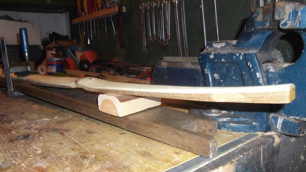

Hab nun mal die Bogenform grob herausgearbeitet
Jetzt lass ich den Rohbogen mal trocknen bis er kein Gewicht mehr verliert.

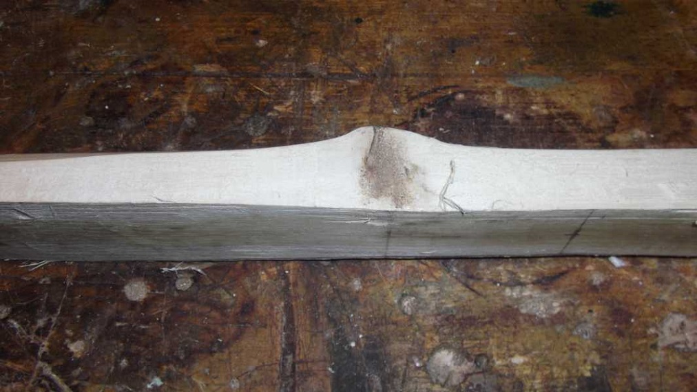

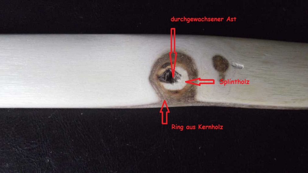

Hab nun den Bogen etwas weiter bearbeitet, 3 dünne Rückenringe runtergezogen und dabei hat sich
nun folgendes gezeigt dies ist die Stelle im Bogen Der kleine Ast stört mich eigentlich nicht, mein Problem : ich bin mir nicht sicher wie sich der
Kernholzring verhalten wird. Für mich sieht es so aus als ob die Fasern da nicht durchlaufen, sonder
ringförmig sind.
Die Frage ist jetzt was tun ? Eigentlich bin ich der Meinung ich sollte die Stelle mit Rohhaut
überdecken. Schöner wär natürlich ohne.
Was meint ihr dazu ?
ringförmig sind.
Ich glaube auch, da musst noch einen runterkratzen.( Hoffentlich hast noch Material übrig)
alfredle
alfredle
(der mit der kleinen Wölfin)
@ gornarak
nöö..der Ring is nicht durchtrennt...läuft ja auch einseitig noch vorbei
@ alfred33
wo siehst du den Vorteil wenn ich noch nen Ring runterziehe
@ alfred33
Naja dann ist er halt nur "anderseitig" durchtrennt. Du brauchst aber einen Rückenring auf ganzer Breite, auch bei Ästen. Oder ist der oberste Ring am Ast einfach schon verkernt?hunter hat geschrieben:nöö..der Ring is nicht durchtrennt...läuft ja auch einseitig noch vorbei
