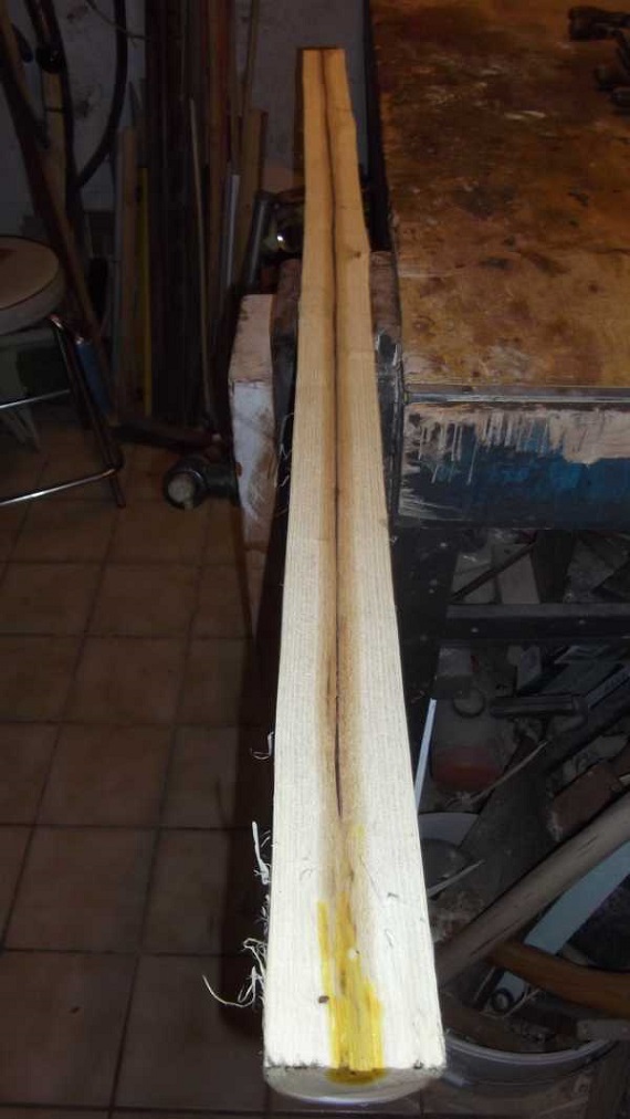

leider hat das Stämmchen kaum Kernholz
Spalten ging problemlos

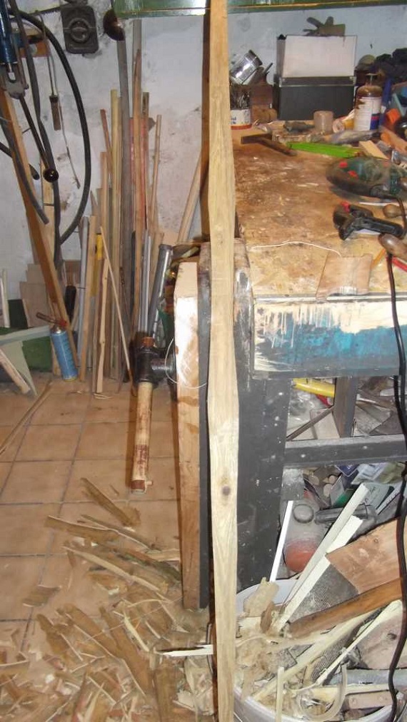

Hab nun mal die Bogenform grob herausgearbeitet
Bogenbauch mit schönem Kernholz
Bogenrücken
Bogenrücken
ein wenig reflex aufgespannt
Jetzt lass ich den Rohbogen mal trocknen bis er kein Gewicht mehr verliert.
meine Werkzeuge bisher :
Beil , Ziehklinge , Raspel , Stichsäge

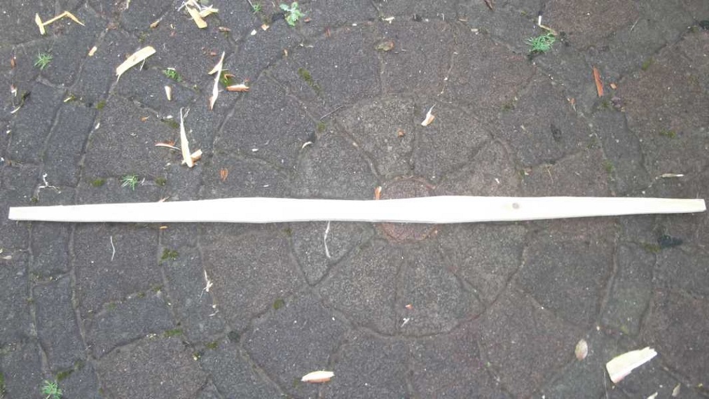

Hab nun den Bogen etwas weiter bearbeitet, 3 dünne Rückenringe runtergezogen und dabei hat sich
nun folgendes gezeigt

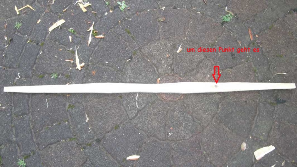

dies ist die Stelle im Bogen
Der kleine Ast stört mich eigentlich nicht, mein Problem : ich bin mir nicht sicher wie sich der
Kernholzring verhalten wird. Für mich sieht es so aus als ob die Fasern da nicht durchlaufen, sonder
ringförmig sind.
Die Frage ist jetzt was tun ? Eigentlich bin ich der Meinung ich sollte die Stelle mit Rohhaut
überdecken. Schöner wär natürlich ohne.
Was meint ihr dazu ?
Gornarak
Beiträge: 3476
Re: Saplingbow 6, Hunter - Robinie
Beitrag von Gornarak »
Hast du den Splintholzring um den Ast etwa durchtrennt?
alfred33
Beiträge: 1312
Beitrag von alfred33 »
Ich glaube auch, da musst noch einen runterkratzen.( Hoffentlich hast noch Material übrig)
alfredle
(der mit der kleinen Wölfin)
hunter
Beiträge: 413
Registriert: 04.08.2010, 13:42
Beitrag von hunter »
@ gornarak
nöö..der Ring is nicht durchtrennt...läuft ja auch einseitig noch vorbei
@ alfred33
wo siehst du den Vorteil wenn ich noch nen Ring runterziehe
Gornarak
Beiträge: 3476
hunter hat geschrieben:nöö..der Ring is nicht durchtrennt...läuft ja auch einseitig noch vorbei
Naja dann ist er halt nur "anderseitig" durchtrennt. Du brauchst aber einen Rückenring auf ganzer Breite, auch bei Ästen. Oder ist der oberste Ring am Ast einfach schon verkernt?
