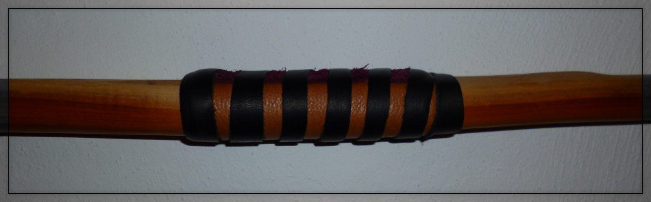

Blacksmith’s *Phoebe* Yew Ladys Bow 42#@29″
Blacksmith77K
Beiträge: 6025
Beitrag von Blacksmith77K »
Ein 73Zoll Eibe Langbogen für die Damen. Schlank, elegant, edel, mit 42#@29″
Reflexe, enorm feinjährige alpine Eibe, mit polierten Geweih-Nocks.
Schnell, präzise und gut kontrollierbar. ;)

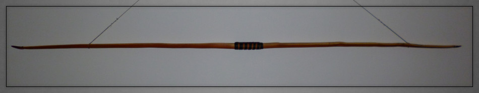

Standhöhe
Standhöhe

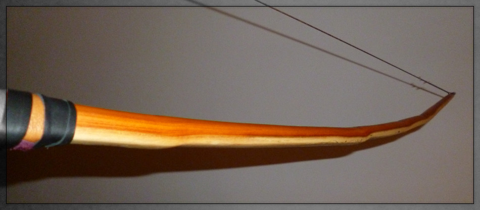

oberer Wurfarm
oberer Wurfarm
Griffbereich
Griffbereich

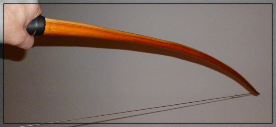

unterer Wurfarm
unterer Wurfarm

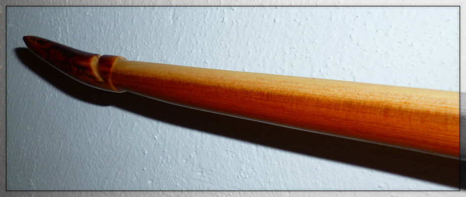

obere Nocke aus einer Geweihspitze
nochmal im Detail
nochmal im Detail
feinstes Eiben-Holz
feinstes Eiben-Holz

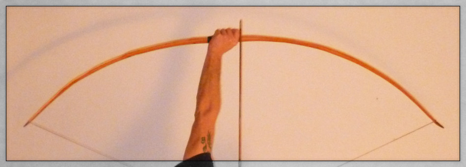

Auszug bei 28"
Auszug bei 28"

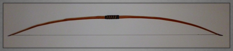

...und abgespannt.
...und abgespannt.

Blacksmith77K
Beiträge: 6025
Re: Blacksmith’s *Phoebe* Yew Ladys Bow 42#@29″
JuergenM hat geschrieben: Was für Horn hast du denn genutzt? Ist die rot-braune Farbe natürlich oder hast du Beize benutzt?
Gruß Jürgen
Gar kein Horn. Ja, ist die natürliche Färbung. :)

Abgefahren - die Nocks sehen ja fast nach Bernstein aus.
SilkyJoe
Beiträge: 161
Registriert: 26.09.2013, 08:20
Beitrag von SilkyJoe »
Bernstein müsste ja auch ein passables Nockmaterial sein, oder ?
Taran
Beiträge: 4395
Hat gedankt: 5 Mal
Beitrag von Taran »
Ich kenne Bernstein als Stegmaterial bei alten Saiteninstrumenten. Wichtig ist, tatsächlich fossilen Bernstein zu haben - der ist absolut hart. Copalharz, das oft als Bernstein verkauft wird und nur ein paar tausend statt ein paar Millionen Jahre alt ist, bricht irgendwann, wo es eingekerbt und belastet wird.

Wilfrid (✝)
Beiträge: 6165
Beitrag von Wilfrid (✝) »
hmm, hübsch gemacht, vorallem die Nocken.
Nur 42#@29" bei 73" Gesamtlänge ist wohl ein wenig zwangsweise overbuilt. 15" länger als der Auszug von 29", sind denn mal so die Hälfte des Auszugs mehr an Länge. Da fragt man sich, ob ein anderes Holz nicht besser gewesen wäre, oder ein anderes Design, mit deutlich höherem "Griffbereich", nicht soo mitbiegend.
Denn so ist er ja doch schon was in Richtung "flatternder Spargel"
Aber was tut man nicht alles für die Damen.
Das Problem "zugschwacher Bogen aus Eibe im ELB Design" ist jedenfalls elegant gelöst.
Mich würden die Griffmaße, und die Maße an den Tips schon interessieren.
Blacksmith77K
Beiträge: 6025
Wilfrid hat geschrieben: Denn so ist er ja doch schon was in Richtung "flatternder Spargel"
Siehste mal, komplett daneben. Mit 450gramm Eigengewicht, 28x22mm im Griffbereich und 9mm rund an den Tips ist er weit weg vom Flattern.
Der ursprüngliche Reflex des Staves tut den Rest dazu. Der Bogen hat eine ordentliche Vorspannung und beschleunigt selbst 650grain Pfeile ordentlich.
Also ganz ruhig bleiben... ;)
Wilfrid hat geschrieben: Das Problem "zugschwacher Bogen aus Eibe im ELB Design" ist jedenfalls elegant gelöst.
Auch daneben, ::) ...es IST ein ELB mit min. 6Fuß Länge und min. 5/8tel im Profil.
Wilfrid (✝)
Beiträge: 6165
stimmt, es ist aber auch kein "normaler" ELB, sondern schon einer von der schwächeren Sorte. So fast in Richtung "RenaissanceScheibenbogen" , da kommt dann schnell ein "flatternder Spargel" bei raus, was das hier nun nicht ist....
Und mit 22 Hoch und 28 breit jetzt schon in Richtung "dünn".
Proportionen einhalten, noch einen "Griff" überbehalten und dann eben auch mal "schwach" bauen, und das so, das das Teil dann auch noch bei "kurzem Auszug" ordentlich wirft, haste fein hingekriegt.
Ruhig bleibe ich dabei allemale :-)
Taran
Beiträge: 4395
Hat gedankt: 5 Mal
Beitrag von Taran »
Woher käme denn das Flattern, um das ihr euch streitet?
Ein flacher Wurfarm von der Länge würde sicher stark nachvibrieren. Kann es an dem Dicken/Breiten-Verhältnis des ELB gehen, dass die Wurfarme "ruhiger" reagieren?
Blacksmith77K
Beiträge: 6025
Wenn man einen langen Bogen aus 'wabbeligem' Holz baut, steht der Bogen nach dem Pfeilabwurf nicht, sondern 'wabbelt' und vibriert halt.
Benutzt man ein knallhartes Holz, wie hier, sollte dem 'Wabbeln' genug Rückstellkraft entgegenstehen, um einen scharfen und harten Pfeilabwurf zu erzeugen.
