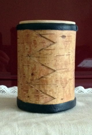

BirkenrindenDose
Beitrag von Dshonon »
möchte Euch meine erste gebaute BirkenrindenDose vorstellen.
Birkenrinde ist wirklich ein sehr dankbarer Werkstoff.
vG
Dshonon

Sehr hübsch!

Sehr schön.

klaus1962
Beiträge: 2281
Re: BirkenrindenDose
Beitrag von klaus1962 »
Schaut sehr gut aus. :)
... und wie baut man sowas ?
... ist die Rinde auf eine innenliegende Röhr geklebt ?
... Deckel gedrechselt ?
Fragen über Fragen ... ::) ::) ::)
Dshonon
Beiträge: 451
Registriert: 02.09.2012, 18:52
die Dose hat innen noch eine Lage Birkenrinde.
Den Deckel hatte ich mit der Stichsäge grob ausgesägt
und mit einer Holzfeile nachbearbeitet.
Die Deutsche Burkenrinde ist zu dünn. Das funktioniert
am Besten mit sibirischer Rinde.
vG
Dshonon

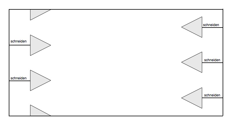

hier ist das Muster für die BirkenrindenDose.
Die Dreiecke ausschneiden und von den Dreiecken aus die Linien zum Rand hin schneiden.
Zusammenstecken...fertig.
vG
Dshonon

Schöne Arbeiten. Und vielen Dank für das Schittmuster - so einfach kann es sein O0

Und der simple Schnitt erst. Danke für's zeigen.

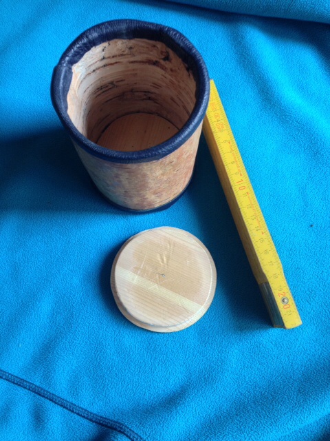

Wie ist die Oberfläche versiegelt, oder benötigt die das nicht, wg. wasserabweisender Eigenschaft von Birkenrinde?
Ach ja, wenn' nicht zu viel Arbeit macht, hätte ich gerne noch ein Foto von innen, evtl. mit gössen Vergleich.
Hier ein Foto vom Innenleben.
Die Oberfläche Ist nicht versiegelt.
Innen ist eine Lage Birkenrinde eingeklebt.
vG
Dshonon
