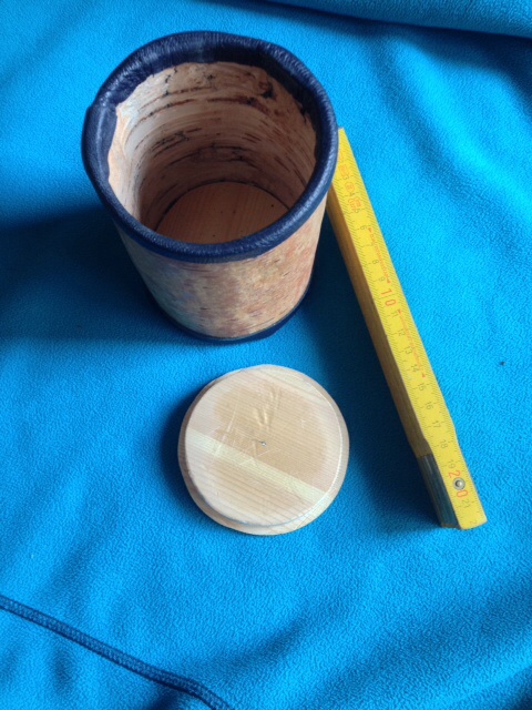

Wie ist die Oberfläche versiegelt, oder benötigt die das nicht, wg. wasserabweisender Eigenschaft von Birkenrinde?
Ach ja, wenn' nicht zu viel Arbeit macht, hätte ich gerne noch ein Foto von innen, evtl. mit gössen Vergleich.

Hier ein Foto vom Innenleben.
Die Oberfläche Ist nicht versiegelt.
Innen ist eine Lage Birkenrinde eingeklebt.
vG
Dshonon
