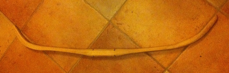

Hallo FCler,

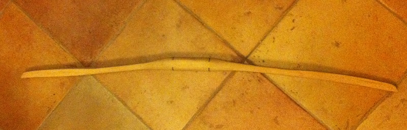

Ziel: Rattanrecurve, ~36"NtN, 25-30#@24"
(Natürlich sind diese Maße auch 1:1 für einen längeren Bogen+Auszug übertragbar)

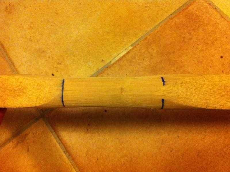

1. Schritt
Rohling herausarbeiten
Ausgangsmaße für den Rohling
Griff: 160mm
Siyahs/Recurves: 180mm
Arbeitender Bereich pro WA: 260mm
Breite am Fadeout: 40mm
Breite an den Tips: 12mm
Tiefe am Fadeout: 20mm
Tiefe an den Tips: 25mm
Der Querschnitt ist rechteckig im Dicke/Breite-Verhältnis 1:2 (Würde man ihn D-förmig gestalten,
könnten bei dieser enormen Belastung Risse am Rücken entstehen, ist mir schon vorgekommen)
Ich lege ab und zu eine Schnur zwischen die Tips, um zu sehen ob seitliche Abweichung vorhanden ist.
Weiter gehts im nähsten Beitrag
1. Schritt
Griff: 160mm

2. Schritt
Recurves dämpfen

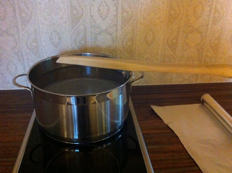

Ich fülle nun einen Topf zu mit ausreichend warmen Wasser, und lege ein Bogenende/Siyah wie auf dem Bild beschrieben auf den Rand des Topfes (zum Schutz des Bogens lege ich ein bisschen Alufolie zwischen Topf und Siyah)

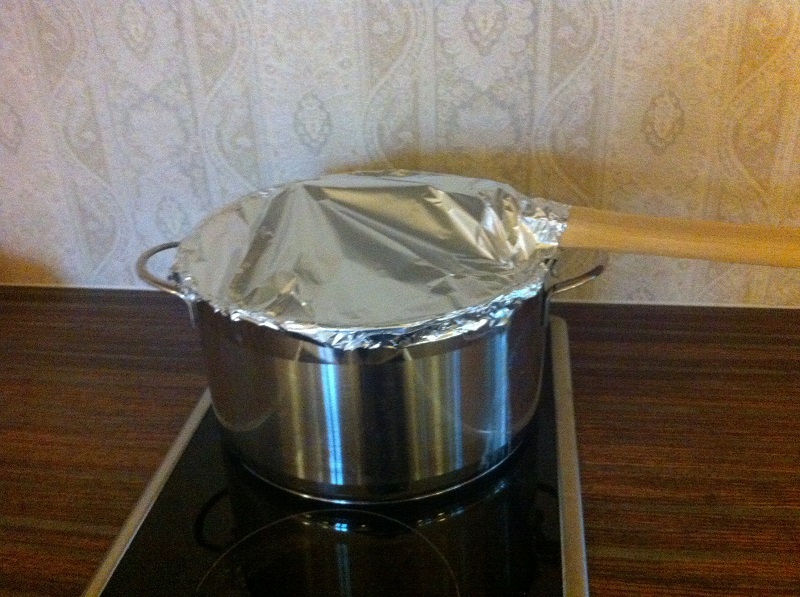

Dann verschließe ich den Topf mit Alufolie, und steche ein paar kleine Löcher in hinein, sodass ein wenig Wasserdampf austreten kann.
Diese Konstruktion lasse ich nun für erstmals 20-40min(je nach Topfgröße) auf stehen,

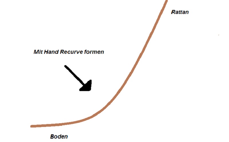

Dann ziehe ich den Bogen Schnell (!!!) heraus, und biege per Hand den Recurve
In dieser Position verharre ich nun für 1-2min und stecke anschließend das andere Bogenende in die Dämpfkonstruktion, dieses muss allerdings max 20min kochen, da das Wasser ja bereits heiß ist.
Dann das selbe Spiel, Recurve formen, 1-2min verharren, und dann gehts weiter
Nun nehme ich eine stabile (zB Maurer-)Schnur oder Bogensehne und spanne den Bogen falschherum auf, sodass die Recurves sich nicht verziehen können.
Im nähsten Schritt werde ich die WA schwächen und die Recurves filigraner machen.
Morgen gehts weiter.
Recurves dämpfen

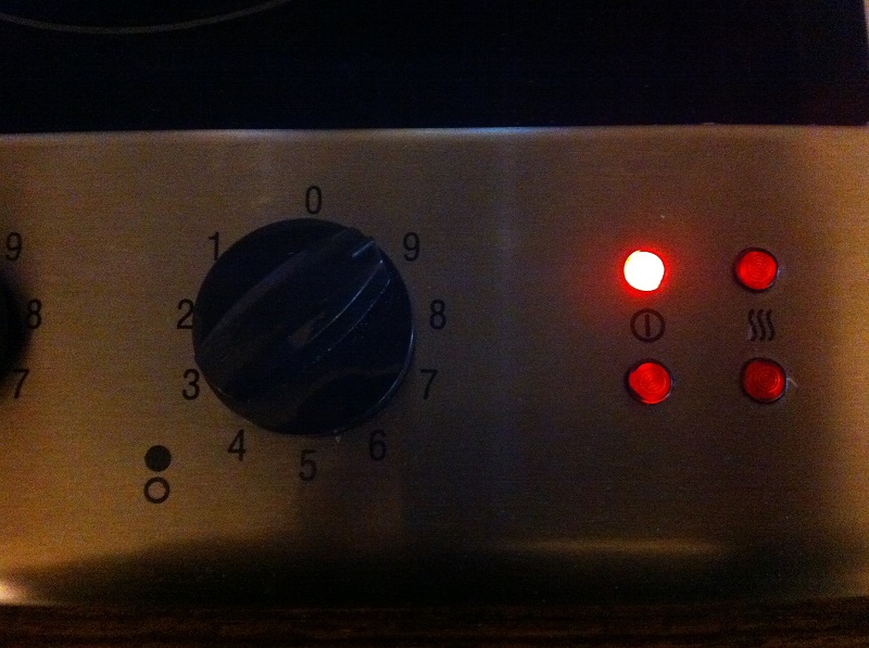

Diese Konstruktion lasse ich nun für erstmals 45min auf höhster Temperatur stehen,
Euer Stromlieferant freut sich.
lg
inge
lg
inge

Joa, das kann ich mir vorstellen
Weniger ist schwierig, da das "Holz" sonst nicht weich
genug wird... Eine Alternative wäre die HLP, wobei diese auch Nachteile hat...

Bei den langen Recurves, bleibt ziemlich wenig Biegebereich übrig. Ich hätte nur die letzten 10cm gebogen. 90cm Gesamtlänge ist doch schon arg kurz, auch wenn du nur 24" ziehen willst. Soll der Griff eigentlich mitbiegen?
Aber ansonsten sieht es ganz gut aus bisher, auch wenn die Recurves etwas ungleichmäßig sind.
Grüße, Marc

Ich habe schon einige Rattanbögen gedämpft. Nach 20 Minuten auf Stufe 1 waren die weich. Wenn Wasser kocht, kann man runterschalten. Übrigens halte ich Abstand zum Kochtopf, d.h. ich lege Bücher unter den Stab. Und die Alufolie zum Abdecken bitte in den Topf stecken, sonst tropft dir das Wasser auf die Ceranplatte. So spricht die Hausfrau.YeomanArcher hat geschrieben:Joa, das kann ich mir vorstellen![]()
lg
inge

@Firestormmd
viewtopic.php?f=16&t=23340
Dieser Bogen ist genau 100cm lang, Recurves in der selben Länge + Längerer Griff
Der hält auch 26" aus...
Jepp, die Recurves sind nicht der Hammer... muss mir mal ne Form bauen... wird schon

Hmm dann mach ich irgendwas falsch...
Wie groß sind die Töpfe die du verwendest? Mir ist mal ein Bogenende abgefackelt, deswegen gehe ich lieber auf
Nummer sicher...
Gruß, yeoman
