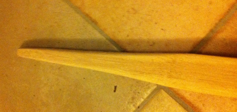

1. Schritt
Rohling herausarbeiten
Ausgangsmaterial 100cm Rattanstave
leichter Reflex
leichter Reflex
Siyahs/Recurves
Siyahs/Recurves
Griffbereich
Griffbereich
Ausgangsmaße für den Rohling
Griff: 160mm
Siyahs/Recurves: 180mm
Arbeitender Bereich pro WA: 260mm
Breite am Fadeout: 40mm
Breite an den Tips: 12mm
Tiefe am Fadeout: 20mm
Tiefe an den Tips: 25mm
Der Querschnitt ist rechteckig im Dicke/Breite-Verhältnis 1:2 (Würde man ihn D-förmig gestalten,
könnten bei dieser enormen Belastung Risse am Rücken entstehen, ist mir schon vorgekommen)
Ich lege ab und zu eine Schnur zwischen die Tips, um zu sehen ob seitliche Abweichung vorhanden ist.
Weiter gehts im nähsten Beitrag
