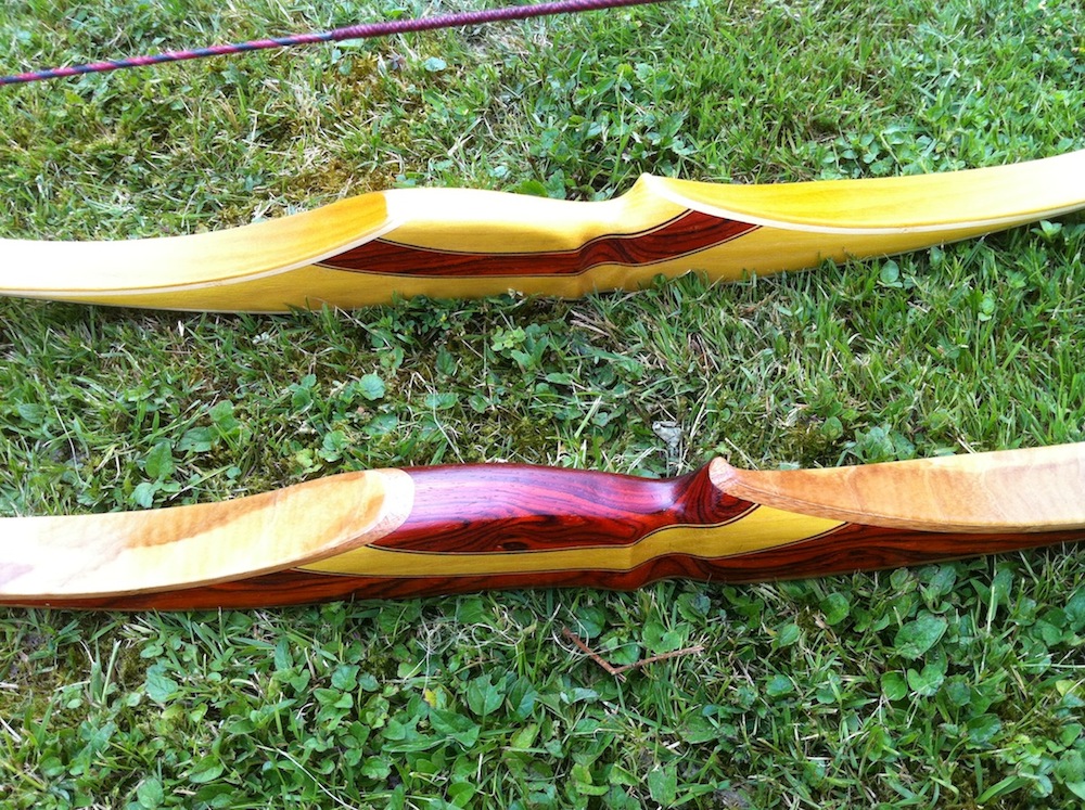

Ich habe letztens recht viel Zeit in der Werkstatt verbracht. Hier ist das Ergebnis...
Zuggewicht: 52@26
Länge: 62" NTN
Griff: Osage mit Cocobolo Zierleiste
Wurfarme: Actionboo-Kern, 1 Lage Carbon, Osage Zierlaminate
Zuggewicht: 50@28
Länge: 64" NTN
Griff: Cocobolo mit Osage Zierleiste
Wurfarme: Actionboo-Kern mit Olivesche Zierlaminate

Mal ganz im Ernst... die sehen einfach nur absolut vorzüglich aus!!!
Mehr kann ich dazu garnicht sagen!

Was für ein Duo !
Wunderschönes Farbspiel, einfach genial.

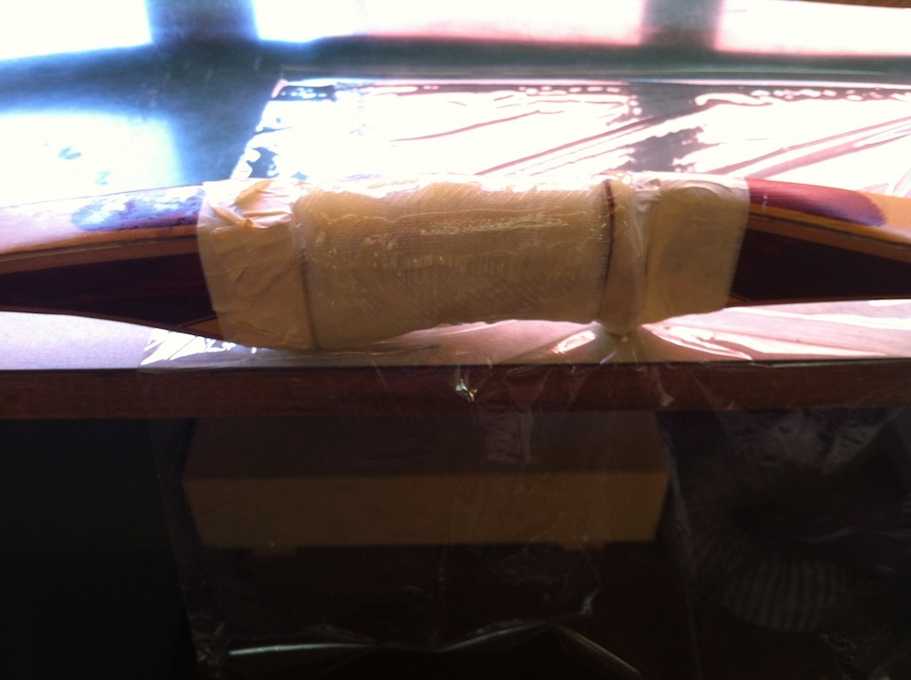

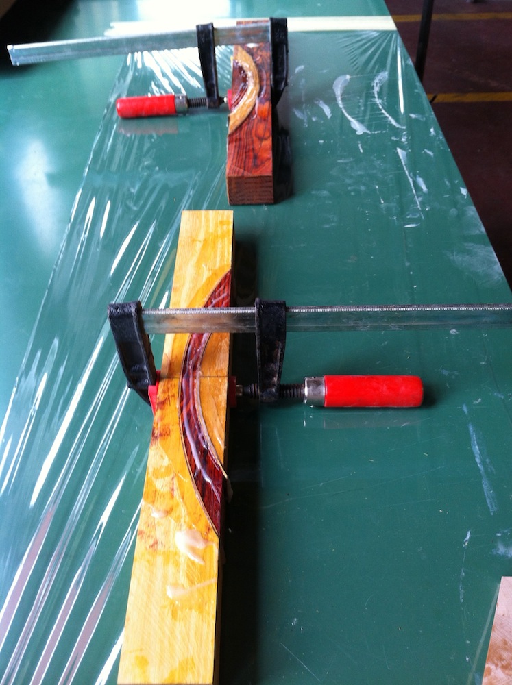

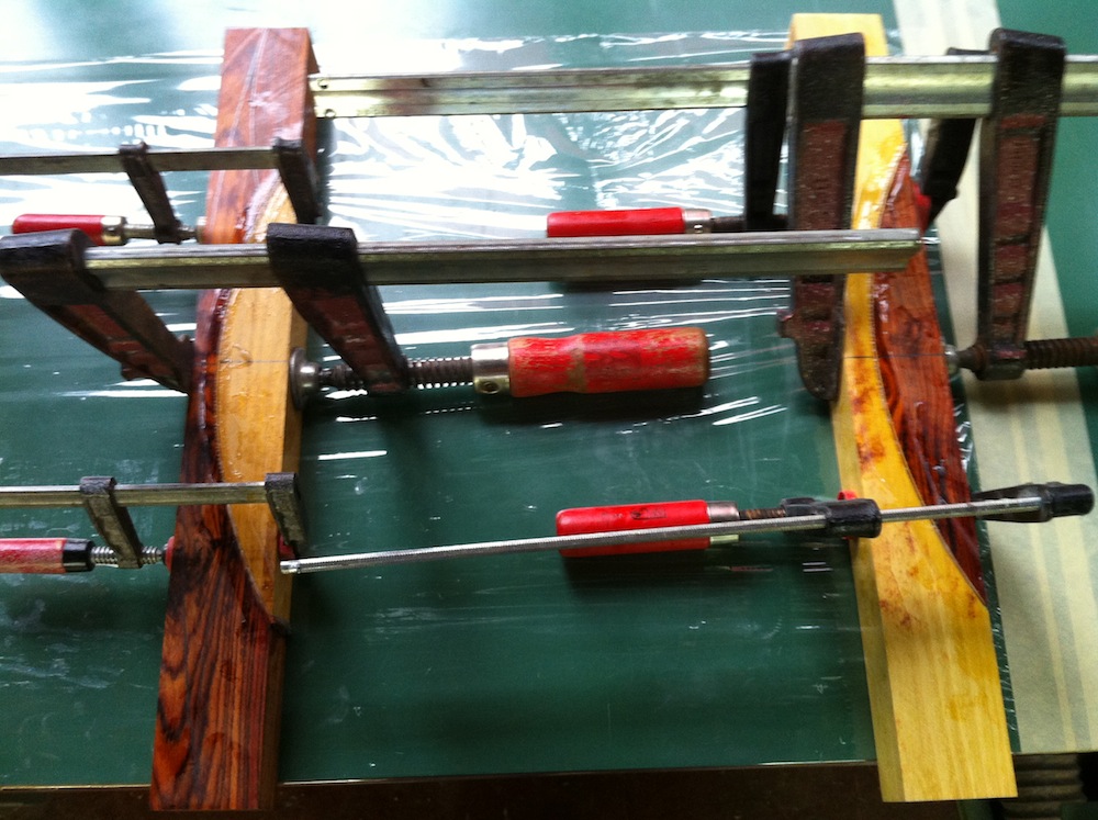

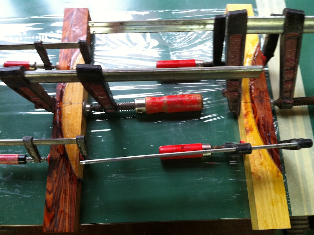

Wenn deine Bandsäge etwas taugt, dann kannst Du damit die Radien so passgenau aussägen, dass Du nicht mal mehr schleifen musst. Dann habe ich noch jeweils ein 0.5mm dickes Laminat von beiden Hölzern dazwischen geklebt und fertig ist. Insgesamt sind es dann jeweils zwei Klebevorgänge pro Griffstück. Ich hab hier noch ein paar Bilder vom Vorgang...

@Gerhard: Die Radien sind 28.5cm und 25cm. Beim nächsten werde ich sie wahrscheinlich noch etwas grösser machen.
@MoeM: Der längere ( 64" ) lässt sich locker bis 31" ziehen und der kürzere ( 62" ) der geht wahrscheinlich auch bis gegen 30" ohne zu staken. Ich habe befürchtet, dass die Teile anfangen sich zu verschieben wenn ich die Zwingen anlege, deshalb habe ich die ganze Klebeoperation in mehreren Schritten durchgeführt.
