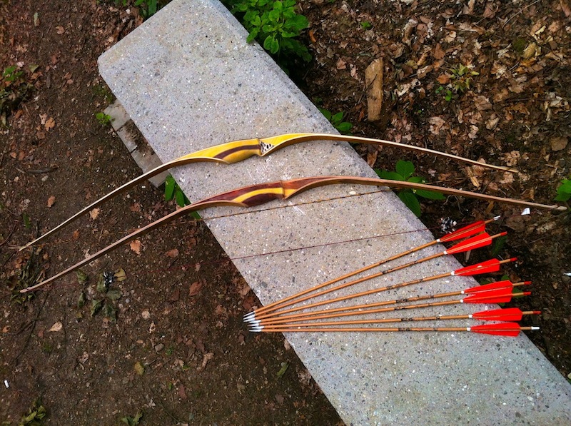

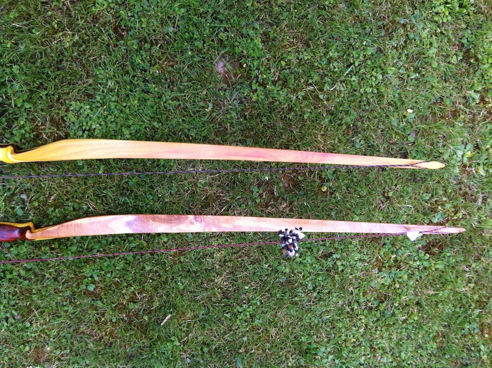

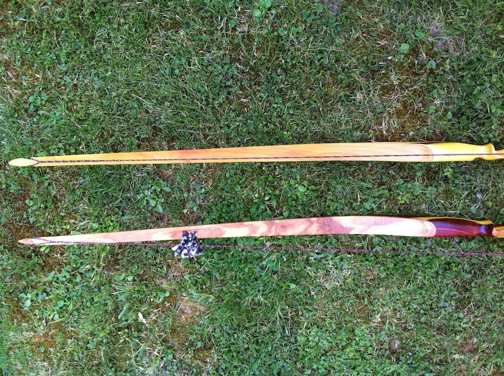

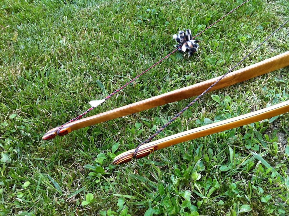

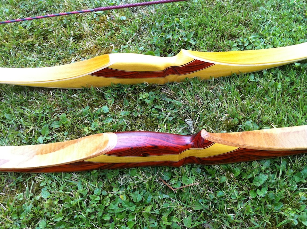

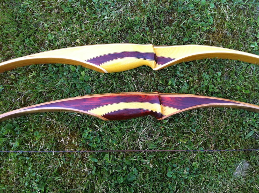

Ich habe letztens recht viel Zeit in der Werkstatt verbracht. Hier ist das Ergebnis...
Zuggewicht: 52@26
Länge: 62" NTN
Griff: Osage mit Cocobolo Zierleiste
Wurfarme: Actionboo-Kern, 1 Lage Carbon, Osage Zierlaminate
Zuggewicht: 50@28
Länge: 64" NTN
Griff: Cocobolo mit Osage Zierleiste
Wurfarme: Actionboo-Kern mit Olivesche Zierlaminate
Andy
						Zuggewicht: 52@26
Länge: 62" NTN
Zuggewicht: 50@28
Länge: 64" NTN
Andy

Mal ganz im Ernst... die sehen einfach nur absolut vorzüglich aus!!!
Mehr kann ich dazu garnicht sagen!

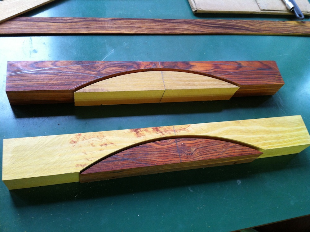

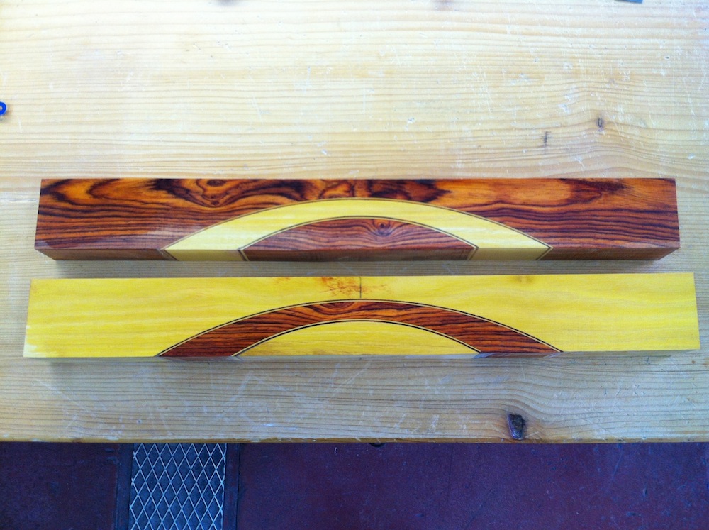

die sehen ja super aus. Ich will für meinen alten TD auch ein neues Mittelteil bauen. Kannst du mal sagen, wie du dass mit den Einlagen machst, dass die genau passen.

Was für ein Duo !
Wunderschönes Farbspiel, einfach genial.

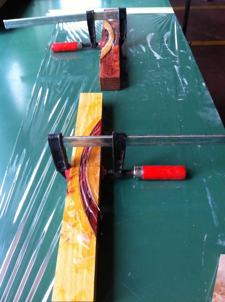

Hi Gerhard,
ich hab mir eine Vorrichtung gebaut, damit ich die Radien schön gleichmässig aussägen kann. So etwas ähnliches wie hier...
http://i1336.photobucket.com/albums/o64 ... dc7fec.jpg
Wenn deine Bandsäge etwas taugt, dann kannst Du damit die Radien so passgenau aussägen, dass Du nicht mal mehr schleifen musst. Dann habe ich noch jeweils ein 0.5mm dickes Laminat von beiden Hölzern dazwischen geklebt und fertig ist. Insgesamt sind es dann jeweils zwei Klebevorgänge pro Griffstück. Ich hab hier noch ein paar Bilder vom Vorgang...
Andy
Andy

Danke Andy,
so eine Vorrichtung ist mir auch schon im Kopf rumgegeistert.
Danke fürs zeigen.

Andy,
noch ne Frage. Wie groß ist dein Radius?

Tolle Idee!
Gelungene Farbkombination und dann noch gespiegelt, Hut ab!

Einfach zwei wunderbare Bogen! Die neuen Besitzer können sich wirklich freuen!
Wie groß wär denn der jew. max. Draw bis er zu Stacken anfängt?
Aber Andy; es ließen sich auch beide Radien zur selben Zeit sägen bzw. verleimen- spart einmal Pampf anrühren und Leimreste wegschleifen/Überhänge abrichten....

@Gerhard: Die Radien sind 28.5cm und 25cm. Beim nächsten werde ich sie wahrscheinlich noch etwas grösser machen.
@MoeM: Der längere ( 64" ) lässt sich locker bis 31" ziehen und der kürzere ( 62" ) der geht wahrscheinlich auch bis gegen 30" ohne zu staken. Ich habe befürchtet, dass die Teile anfangen sich zu verschieben wenn ich die Zwingen anlege, deshalb habe ich die ganze Klebeoperation in mehreren Schritten durchgeführt.

Eine sehr schönes Paar

Erstklassig wie immer!
Kann man nicht anders sagen!
Aber du solltest mal ne Gurke bauen, sonst stumpft man bei dauerder Perfektion ab!
