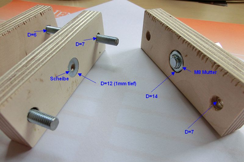

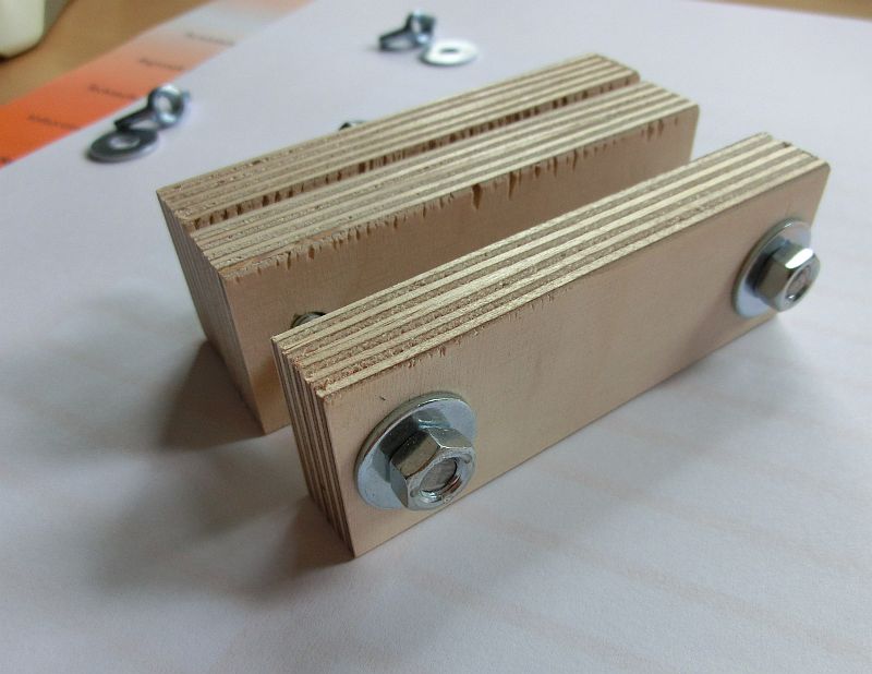

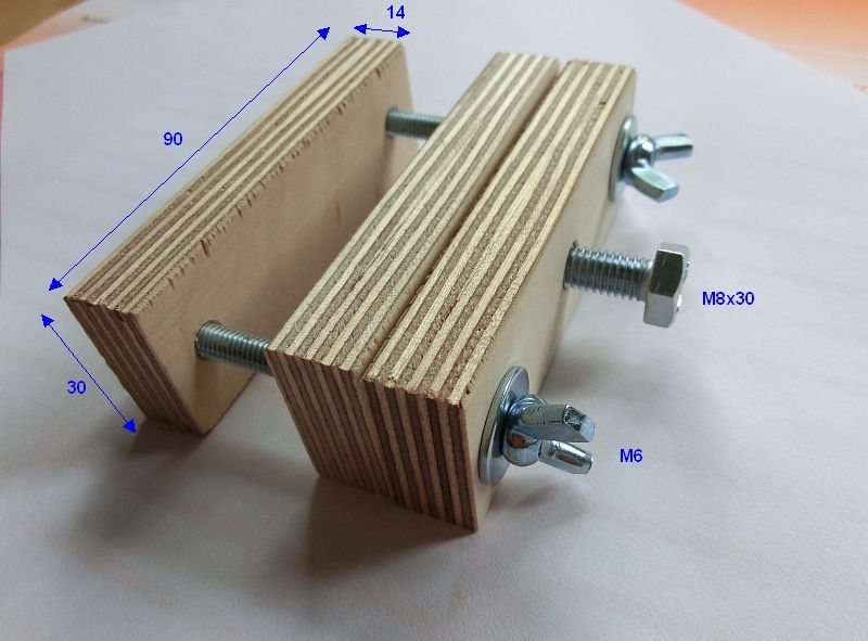

Hallo zusammen,
in Vorbereitung meiner ersten Bambus-Backing Klebeaktion habe ich mir ein Duzend einfache Schraubzwingen gebastelt.
Idee: mit den Flügelmuttern kann man die schnell fixieren und dann per Steckschlüssel mit der mittleren Schraub nach Bedarf Kraft draufgeben.
Auf die Spannflächen mach ich vielleicht noch Filz drauf. Sobald ich die im Einsatz hatte, melde ich mich (ob das was taugt ??? )

Das kann sehr gut funktionieren, einzig das Auffädeln stelle ich mir etwas fummelig vor. Allerdings auch nicht fummeliger, als mit Knebeln.
Hoffentlich reicht Dir das Dutzend Zwingen für Deine Aktion... Wäre gespannt auf Deinen Bericht.

Die Teile funktionieren auch mit etwas längeren Schrauben klasse beim Richten von Staves!

Den Mittelteil hätte ich weggelassen da du mit den Flügelmuttern ohnedies genügend Druck aufbauen kannst. Aber ansonsten einen nette Idee.

Mein lieber walta, da bin ich anderer Meinung. Die Idee finde ich perfekt. Mit den Flügelmuttern allein ginge zuviel Druck auf die WA-Kanten, was dort womöglich die Klebefuge aushungern könnte.

Also ich finde ja, dass wenn man die Schraube in der Mitte noch anbrummen muss, das sowieso jede Klebefuge verhungert. Die 2 Flügelmuttern sollten auf jeden Fall reichen. Und das Holz verteilt doch die Kraft recht gleichmäßig. Ich denke nicht, dass da im Speziellen die Ränder verhungern.

Die beiden Gewindestangen sind nur dazu da, ober und Unterseite der Zwinge zu verbinden. Gespannt wird ausschließlich mit der Mittelschraube.
Mit den Flügelmuttern lässt sich die Zwinge nämlich leicht und schnell öffnen und schließen, ein paar Umdrehungen reichen. anschließend einfach die Mitte festziehen, fertig.
Auch hier gilt: Man KANN sehr sehr stramm drehen und die Fuge verhungern lassen. Aber Man KANN auch sehr dosiert Druck geben. Alles eine Frage des Handwerklichen Geschicks. Genau wie bei jeder anderen Zwinge auch. ;)

Akkuschrauber mit Rutschkupplung und fertsch, super Zwingen für formloses Verleimen!

@Palmström: auffädeln muss ich nicht, ich kann ja oben aufmachen
@apaloosa: im Baumarkt hab ich beiden Mutter-Varianten in den Fingern gehabt, bei den Krallen hatte ich bedenken, dass die in Multiplex nicht so gut funktionieren (und als Schwabe waren mir beide zu teuer...)
@Gali: ja, genau so hab ich mir das vorgestellt (mal schauen was die Praxis sagt)
