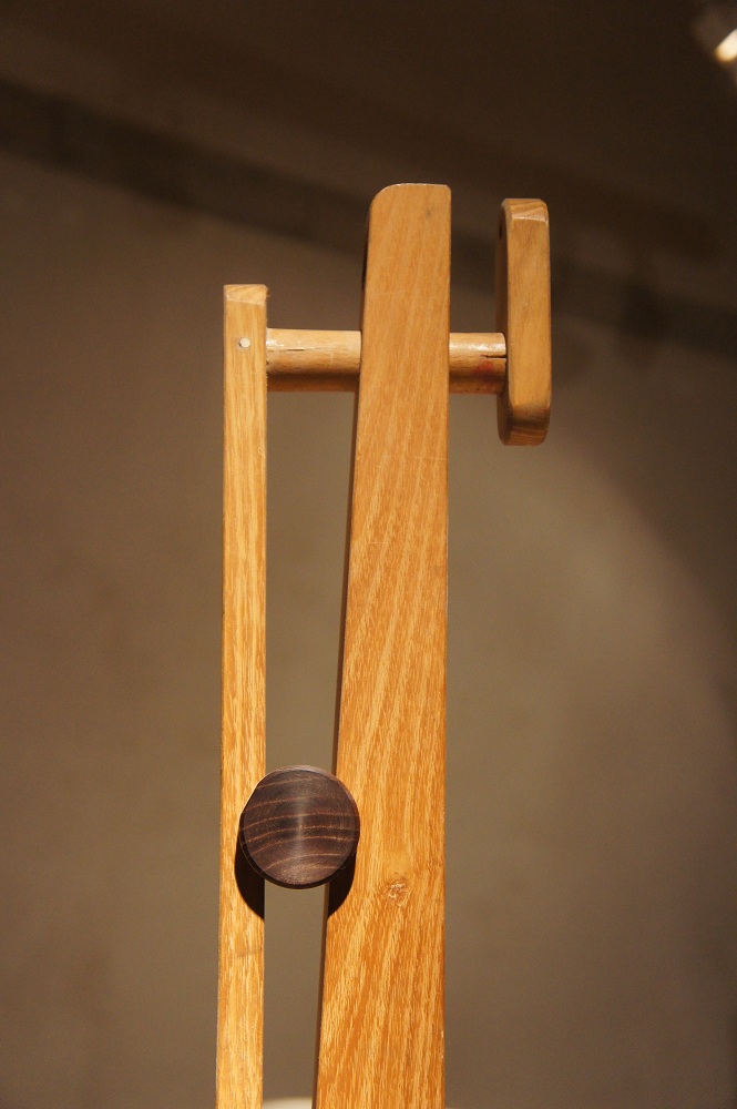

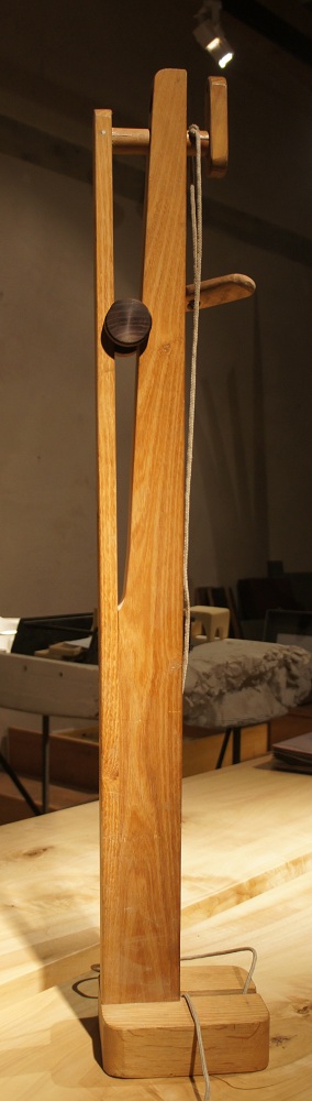

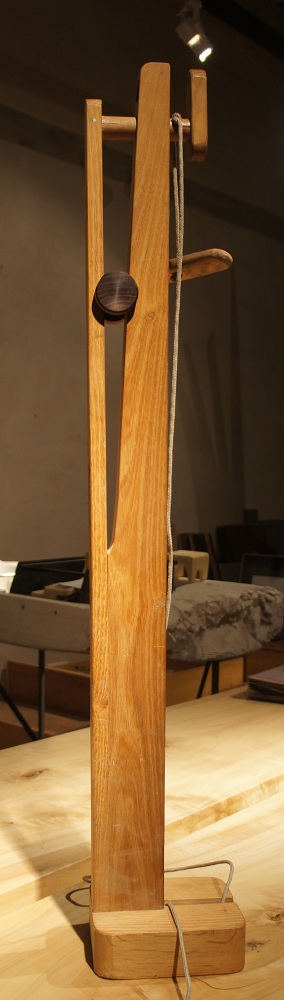

Tillerstock von Neugier

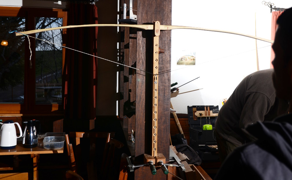

Der Tillerstock von Neugier ist echt cool, und ich will auch einen solchen. Dazu brauchts Holz und ne Seilrolle. Also Auto gemietet und in den Baumarkt gefahren. Hier eine vollständige Liste aller dazu geeigneten Materialien, die ich dort im riesigen Sortiment finden konnte:
Durch den Erfolg angespornt ging es weiter zum nächsten Baumarkt, ein paar Minuten davon entfernt, und ich kaufte dort:
Da ich immer noch etwas Geld übrig hatte, sprach nichts gegen einen Abstecher in den Migros (Supermarkt). Der quoll aber über von Osterhasen. Schoggi hab ich noch genug (danke Archerbald). Sonst mal wieder.
Im Moment habe ich also für den Tillerstock ein Seil, das ich gekauft hatte, als ich noch ein kleiner Bub war, und:

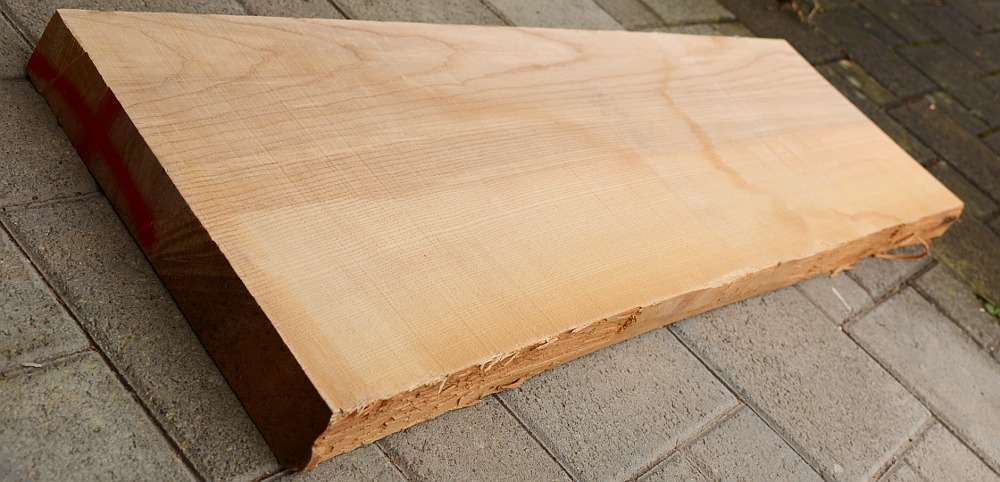

Die Sägereien hier in der Umgebung versägen alles Mögliche, solange es nur Nadeln hat. Sprich, Fichte, Tanne, Lärche, Douglasie. Das wars dann. Ein Säger war aber so nett, mir eine Holzhandlung in der Nähe (für Ostschweizer: Eisenring in Gossau) anzugeben. Da konnte ich am Morgen mein Brett aussuchen und am Nachmittag abholen. Die Auswahl dort war etwas grösser: Ulme (normal und gedämpft), Eiche, Linde, Elsbeere, amerikanische und einheimische Ahorne, dito für Nussbaum, Kirschen, Buche (normal und gedämpft), natürlich die ganze Palette Nadelhölzer, ein paar Tropenhölzer wie Sapeli und Sipo, und ein paar weitere, die ich wieder vergessen habe. Am liebsten hätte ich überall ein wenig mitgenommen :D
Ich ging natürlich mit dem Bogen vorbeischauen, der Platzmeister schien nicht ganz uninteressiert und half mir, ein gerades Brett (das war die Mindesteinkaufmenge) zu suchen. Das hier ist es, etwa 5 cm dick:
Eschenbrett, 108 cm lang
Scherz ;D das ist natürlich nur der kleine Abschnitt vom Brett, der nicht mehr ins Auto gepasst hat. Die restlichen 2 m lagern noch in der Garage. Hier die Jahrringe:

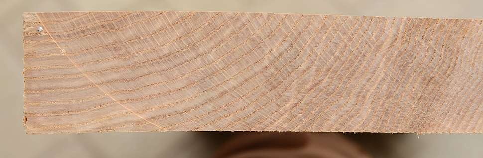

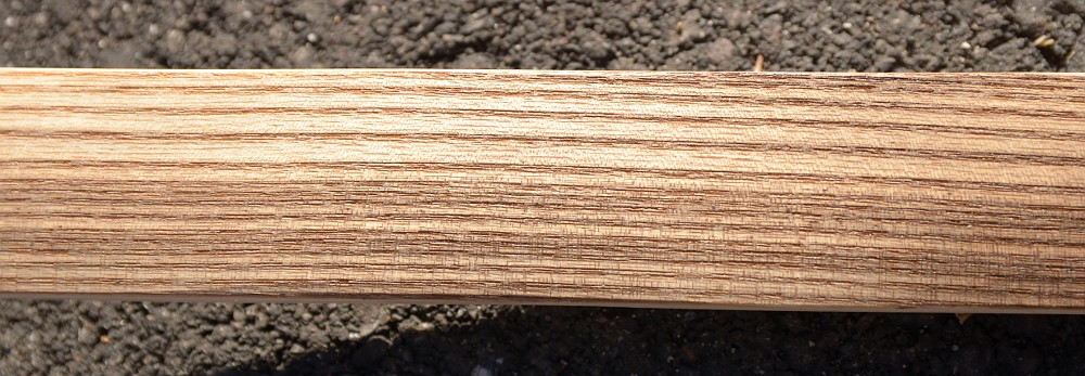

Jahrringe der Esche
Jahrringe der Esche
Vor allem links gefallen sie mir gut. Könnte man nicht nur Tillerstöcke draus machen. Wenn die Fasern wirklich so gerade sind, wie sie aussehen, gibt es da noch ein paar schöne Bögen draus.

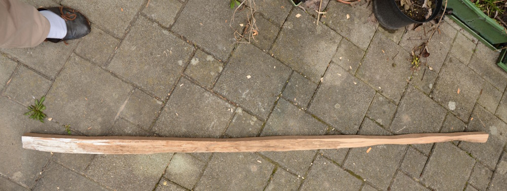

Ich bau nun wohl auch zwei Bögen. Den Ersten aus Esche, da ich davon einen Stave habe, der lang genug ist. Für den zweiten Bogen lass ich mir noch etwas Zeit für die Entscheidung.
Stave, noch über 2 m; sollte für den gewünschten Auszug reichen.

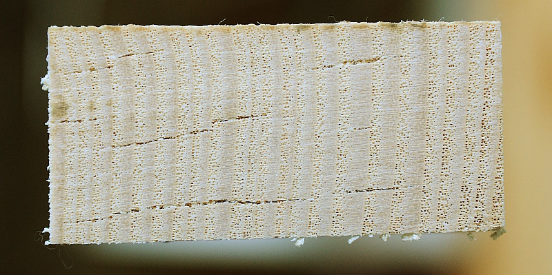

Der Querschnitt sieht, verglichen mit dem Holz für den Tillerstock, relativ unspektakulär aus. Der Spätholzanteil ist relativ gering, also nicht das, was man sich spontan wünschen würde. Die Risse sind nur hier am Ende (habe mit der Japansäge etwa 5 mm abgesägt). Ungeschliffen, deshalb noch so starke Sägespuren ;D
Und ja, stehende Jahrringe. Bei dünnen Brettern war ich damit bisher glücklicher. Liegende Jahrringe müssen perfekt ausgesägt werden. Mit stehenden Jahrringen kommt es nicht drauf an, ob die genau 90° oder vielleicht doch eher 60° sind.
Querschnitt (direkt am Ende, daher Trocknungsrisse)

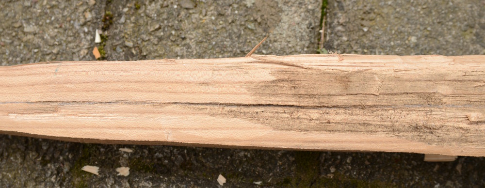

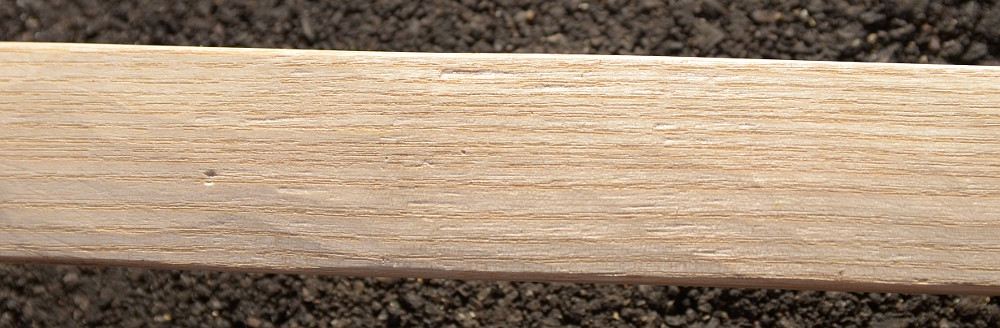

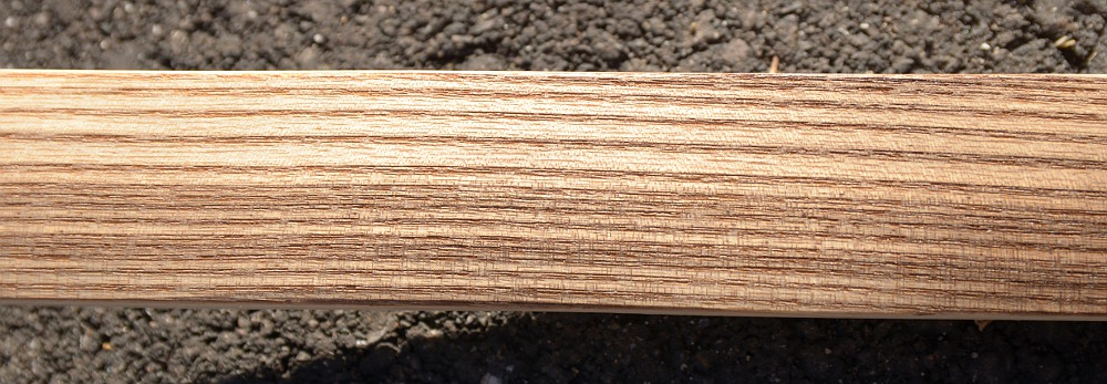

Habe das mit dem Tempern mal an einer anderen Esche getestet. Wenn er Deflex hat und dann getempert wird, dann bleibt er das, wenn er nicht rückwärts gespannt wird.
Ungespannt getempert
Das wird also nichts, darum werde ich den Bogen doch leicht rückwärts spannen beim Tempern. Das Muster der stehenden Jahrringe wird beim Tempern verstärkt, das Frühholz bräunt schneller als das Spätholz. Was ich auch gemerkt habe, ist, wie viel Sonnenlicht ausmacht. Ich habe den Bogen am Abend drinnen bei Lampenschein getempert, das Holz wirkte schon beinahe angekohlt — ist aber in der Sonne betrachtet weit davon entfernt.
Getempert
Getempert
Ungetempert
Ungetempert

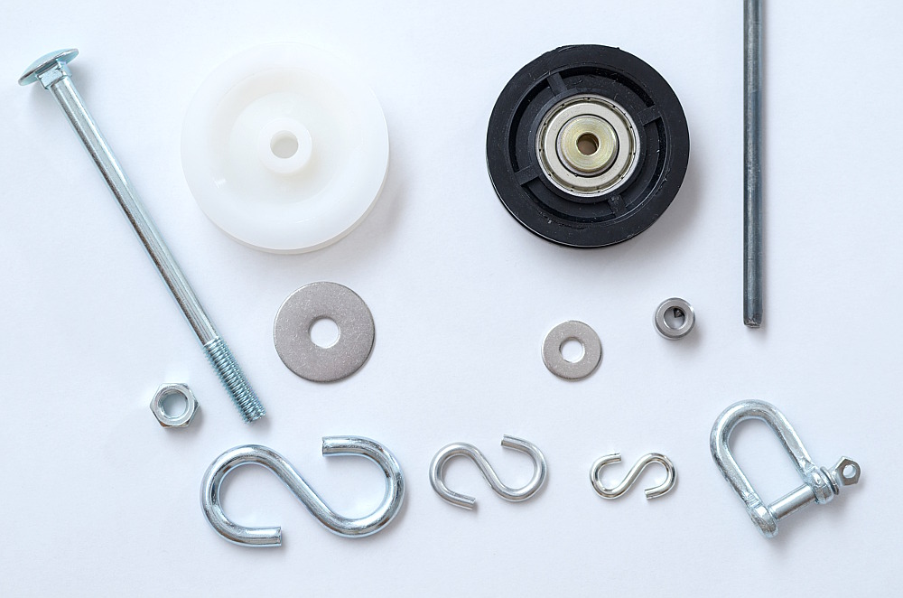

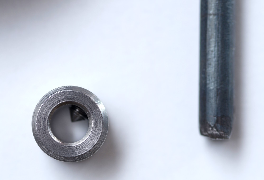

Die Seilrollen sind nun von webi, links aus Polyamid (nur Plastik) mit 8.2 mm Achsendurchmesser, rechts kugelgelagert mit 6.2 mm Durchmesser (kostet 5× so viel). Daneben die Achsen mit Unterlagsscheiben (bei der kugelgelagerten nicht nötig, aber zu spät gemerkt). Die Schrauben mit 6 mm Durchmesser waren zu kurz, deshalb als Alternative der Eisenstab mit diesen Dingern (wie hiessen die nochmals?).
6-mm-Achse
6-mm-Achse

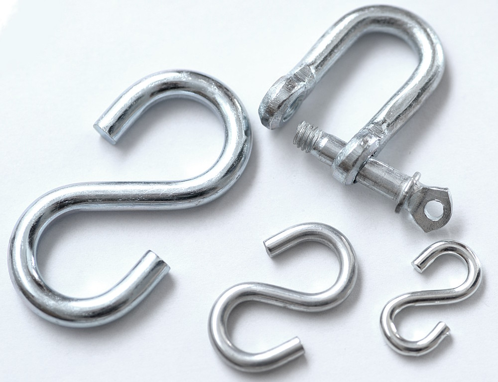

Bei den Haken konnte ich mich noch nicht entscheiden. Der kleinste hat 3 mm Durchmesser und ist wahrscheinlich etwas schwach, der grösste war mit 15 kg Belastbarkeit angeschrieben … ich hoffe mal, die hält noch etwas mehr. Das oben rechts soll 100 kg halten, die Schraube klemmt. (Welche 3 Teile hier sind wohl Made in China?)
Haken
Haken

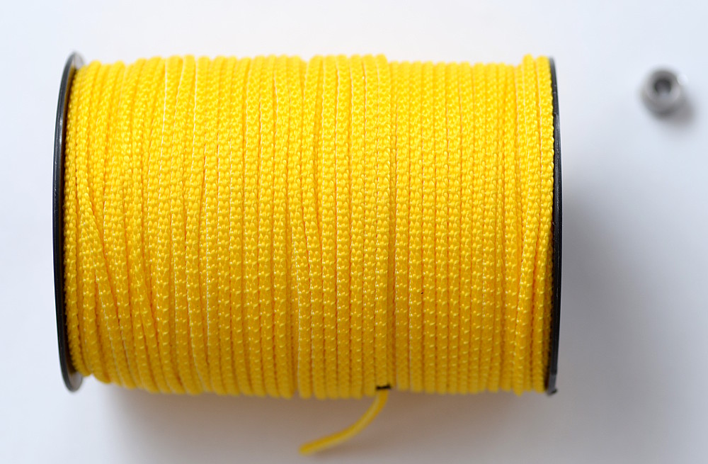

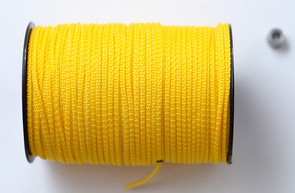

Dazu noch etwas Schnur. Die war mit 100 kg Tragkraft angeschrieben und «gerade mal» 2.5 mm dick. Andere Seile mit 1 cm Durchmesser und mehr waren mit weniger als 70 kg beschriftet. Dort heisst das wohl, dass man sich mit 70 kg ins Seil fallen lassen kann, ohne dass es reisst …
Maurerschnur
Maurerschnur
Damit wäre das Ziel für diese Woche erreicht. Nächste Woche sollte ich etwas an meiner Masterarbeit schreiben. Für die grobe Bogenform (plus Test, ob die Fasern am Rücken gerade genug sind) sollte es reichen. Vielleicht geht es auch mit dem Tillerstock etwas weiter.
@Neugier, falls du mitliest, deinen Haken hatte ich relativ klein in Erinnerung. Das war so, oder?

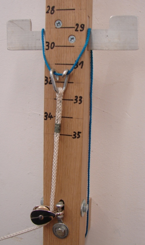

Hallo Granjo
Jetzt zwingst Du mich aber zu Aktivitäten. Gut so sonst käme ich nie in die Pötte. ;)

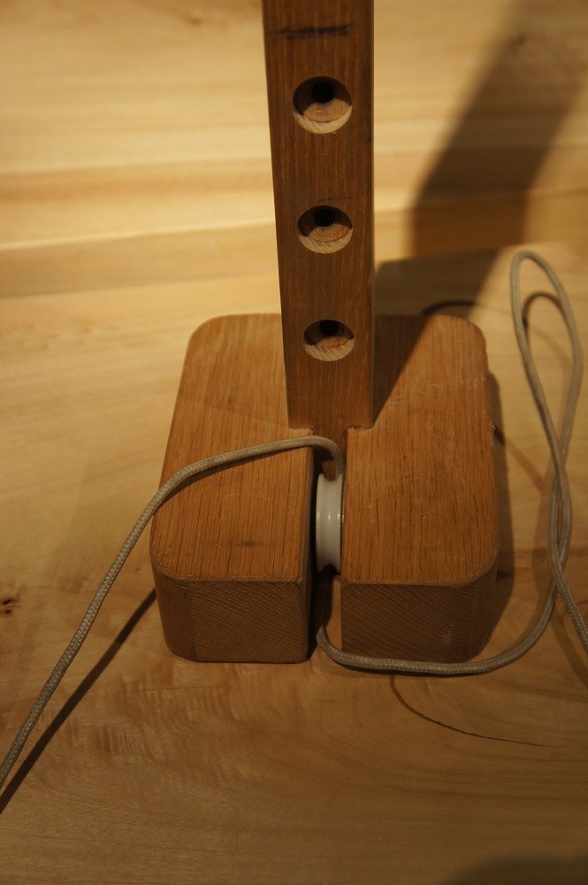

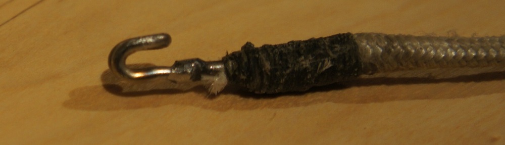

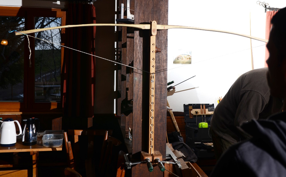

Den Haken hab ich mir selber gebaut weil alle anderen beim Ziehen an der Lochreihe hängengeblieben sind.
Ich habe eine Edelstahspax mit einem doppelten Schweißdraht als Haken mit dem Wickschweißgerät und einem winzigen Schweißpunkt verschweißt. Die Schraube habe ich in das Ende der Zugschnur gedreht. Zusätzlich habe ich den Bereich des Gewindes umwickelt mit Zwirn und dann das ganze mit Sekundenkleber verstärkt. :o
Das System setzt eine ganze Menge Werkzeug voraus. Eventuell könnte man oben an der Auflage des Bogens etwas nach hinten unterlegen damit die Sehne weiter vom senkrechten Holz wegkommt. Dann wäre auch ein größerer Haken kein Problem.
Bei dem Tillerstock konnte ich mich einfach nicht entscheiden wie detailliert die Beschreibung sein muss. Wenn ich schon allein die Beschreibung des Hakens sehe, kann ich kaum glauben, dass damit jemand was anfangen kann.
Wenn jemand Fragen hat werde ich sie zu beantworten versuchen.
Ng.
Hab gerade noch mal nachgelesen.
Die Seilrolle mit Kugellager sieht gut aus.
Das Seil ist bei mir recht dick ca 6mm. Damit es nicht von der Rolle in den Zwischenraum zum Holz rutschen kann. Du könntest natürlich auch die Rolle etwas einlassen, so dass der Spalt zwischen Rolle und Holz verdeckt ist. ::)
Alles klar?

Ich benutze als Haken schon immer ein aufgebogenes, so genanntes, Notkettenglied. ;)

Neugier
Beiträge: 883
Re: Bow Swap 1, Granjow
Beitrag von Neugier »
@ Heidjer
Gute Lösung. Wichtig ist die Spleisung. und dass der Haken nicht aufträgt. Das gilt nur teilweise für die Lösung von Laurinus. Wenn der Haken, der Knoten oder was auch immer an den Löchern streift gibt es jedes mal einen kleinen Ruckler. das nervt.
Die Löcher habe ich um was reinstecken zu können und die Sehne einzuhängen.
Ich kann halt nicht spleisen dafür schweißen. Jeder muss mit den Pfründen wuchern die er hat.
Ng.

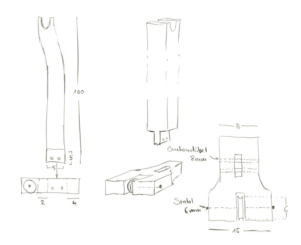

Auf Anregung von Neugier hier noch die Zeichnung, wie der Tillerstock etwa werden sollte. Vorne ist er für die Befestigung (Schraubzwingen) etwas breiter. Die Dicken sind einfach so gewählt, weil mein Brett so dick ist. Der Stock ist oben etwas gebogen, damit die Sehne Abstand vom Stock hat.
Zeichnung für den Tillerstock
Danke für die Bilder! Schweissen kann ich nicht, das Notglied hab ich mir im Baumarkt auch überlegt. Mal schauen, wie es mit dem Abstand zum Tillerstock dann tatsächlich klappt. Vielleicht gehts mit den Haken.
Die Rolle einzulassen werde ich versuchen, danke für den Tipp! Vielleicht hol ich mir auch noch etwas dickeres Seil. Ist deine Rolle auch kugelgelagert?
Neugier
Beiträge: 883
Die Kugelgelagerte find ich besser weil ich dann auch die Federwage dranhängen kann mit wenig Verfälschung.
Außerdem wenn der Zug ohne ruckeln läuft sieht man besser. ??? zumindest kommt es mir so vor. Die Schraube hab ich einfach ins Holz gedreht ohne Mutter. Wenn der Gewindegang min. 2cm lang ist hält er im Holz.(Hartholz) einfach ein bisschen kleiner vorbohren.(Kernlochdurchmesser ) Dann die Schraube reindrehen. Wenns ganz schön sein soll kann man auch den Schraubenkopf etwas versenken. Das ist dann das erste Loch. Danach kommt das Durchgangsloch danach das Kernloch.
Einmal sehe ich dann weniger Metall :) und die Schraube löst sich nicht so leicht. Da das Holz arbeitet löst sich die Mutter gerne. Man kann auch eine selbstsichernde Mutter nehmen.
