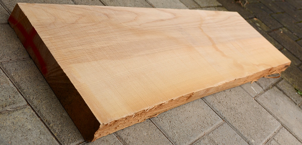

Die Sägereien hier in der Umgebung versägen alles Mögliche, solange es nur Nadeln hat. Sprich, Fichte, Tanne, Lärche, Douglasie. Das wars dann. Ein Säger war aber so nett, mir eine Holzhandlung in der Nähe (für Ostschweizer: Eisenring in Gossau) anzugeben. Da konnte ich am Morgen mein Brett aussuchen und am Nachmittag abholen. Die Auswahl dort war etwas grösser: Ulme (normal und gedämpft), Eiche, Linde, Elsbeere, amerikanische und einheimische Ahorne, dito für Nussbaum, Kirschen, Buche (normal und gedämpft), natürlich die ganze Palette Nadelhölzer, ein paar Tropenhölzer wie Sapeli und Sipo, und ein paar weitere, die ich wieder vergessen habe. Am liebsten hätte ich überall ein wenig mitgenommen :D
Ich ging natürlich mit dem Bogen vorbeischauen, der Platzmeister schien nicht ganz uninteressiert und half mir, ein gerades Brett (das war die Mindesteinkaufmenge) zu suchen. Das hier ist es, etwa 5 cm dick:
Eschenbrett, 108 cm lang
Scherz ;D das ist natürlich nur der kleine Abschnitt vom Brett, der nicht mehr ins Auto gepasst hat. Die restlichen 2 m lagern noch in der Garage. Hier die Jahrringe:

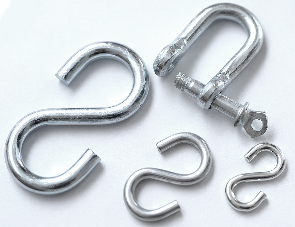

Bei den Haken konnte ich mich noch nicht entscheiden. Der kleinste hat 3 mm Durchmesser und ist wahrscheinlich etwas schwach, der grösste war mit 15 kg Belastbarkeit angeschrieben … ich hoffe mal, die hält noch etwas mehr. Das oben rechts soll 100 kg halten, die Schraube klemmt. (Welche 3 Teile hier sind wohl Made in China?)
Haken
Haken

@Neugier, falls du mitliest, deinen Haken hatte ich relativ klein in Erinnerung. Das war so, oder?

Den Haken hab ich mir selber gebaut weil alle anderen beim Ziehen an der Lochreihe hängengeblieben sind.
Ich habe eine Edelstahspax mit einem doppelten Schweißdraht als Haken mit dem Wickschweißgerät und einem winzigen Schweißpunkt verschweißt. Die Schraube habe ich in das Ende der Zugschnur gedreht. Zusätzlich habe ich den Bereich des Gewindes umwickelt mit Zwirn und dann das ganze mit Sekundenkleber verstärkt. :o
Das System setzt eine ganze Menge Werkzeug voraus. Eventuell könnte man oben an der Auflage des Bogens etwas nach hinten unterlegen damit die Sehne weiter vom senkrechten Holz wegkommt. Dann wäre auch ein größerer Haken kein Problem.
Bei dem Tillerstock konnte ich mich einfach nicht entscheiden wie detailliert die Beschreibung sein muss. Wenn ich schon allein die Beschreibung des Hakens sehe, kann ich kaum glauben, dass damit jemand was anfangen kann.
Wenn jemand Fragen hat werde ich sie zu beantworten versuchen.

Ich benutze als Haken schon immer ein aufgebogenes, so genanntes, Notkettenglied. ;)

Karabiner (z.B. zum Klettern o.ae.) geht auch gut...

Gute Lösung. Wichtig ist die Spleisung. und dass der Haken nicht aufträgt. Das gilt nur teilweise für die Lösung von Laurinus. Wenn der Haken, der Knoten oder was auch immer an den Löchern streift gibt es jedes mal einen kleinen Ruckler. das nervt.
Die Löcher habe ich um was reinstecken zu können und die Sehne einzuhängen.
Ich kann halt nicht spleisen dafür schweißen. Jeder muss mit den Pfründen wuchern die er hat.

Danke für die Bilder! Schweissen kann ich nicht, das Notglied hab ich mir im Baumarkt auch überlegt. Mal schauen, wie es mit dem Abstand zum Tillerstock dann tatsächlich klappt. Vielleicht gehts mit den Haken.
