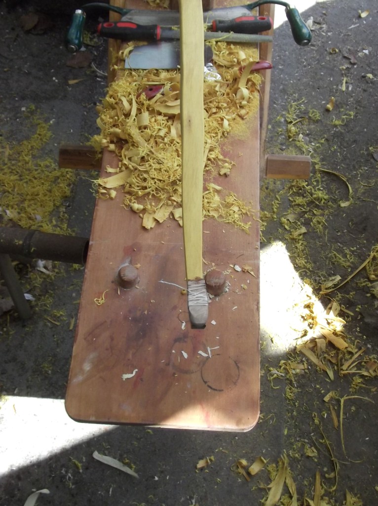

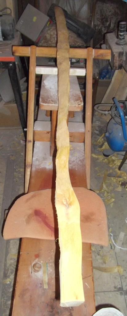

Ungarische Osage...
Ein bißchen wellig... ;) ;D ;D
Länge Rohmaß 174 cm, wird aber mit höchster Wahrscheinlichkeit noch auf 160 cm gekürzt
Spaltling Rückenseitig...
...vonne Seite...
...vonne Seite...
...Bauchseitig...
...Bauchseitig...

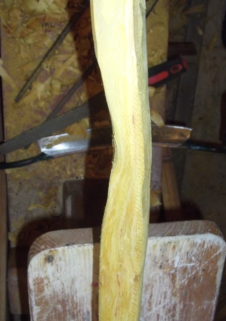

Rückenring freigelegt und<br />die Breite reduziert...
...sowie die Tiefe reduziert...

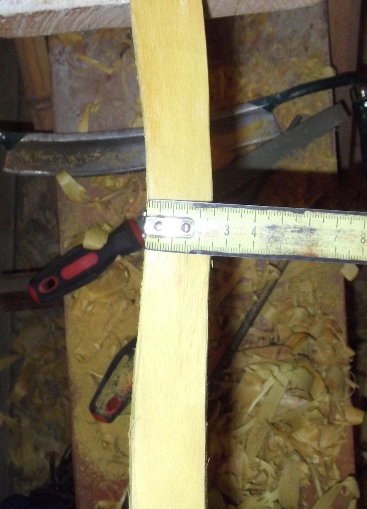

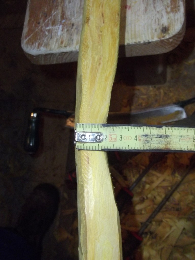

Schmalste Stelle, Rückenansicht...
...Seite...
...Seite...
...Bauchansicht...
...Bauchansicht...

Schöne Schlange!
Laufen an der schmalen Stelle keine Fasern aus?
lG
eddytwobows
Beiträge: 4302
Hat Dank erhalten: 7 Mal
Re: Bow Swap 1 eddy
Beitrag von eddytwobows »
Glücklicherweise nicht...bzw. jetzt nicht mehr...
Das war eine von diesen üblichen, doofen Stellen, die beim Spalten entstehen (können)... ;) :)
Sollte er mir durch die Stelle zu weit unter das angepeilte Zuggewicht kommen, werd ich wohl noch einen anderen bauen...
Aber bis jetzt ist noch alles im grünen, bzw. gelben Bereich... ;) :D :D

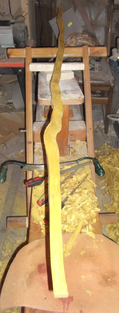

Nachdem ich gestern das schöne Wetter fürs erste Mal wieder draußen schnitzen nutzen konnte, hier mal ein kleines Update...:
Bißchen was an der Breite geraspelt, so für die Gleichmäßigkeit und so, noch etwas an den Enden rumgemacht, die Tiefe ein
wenig reduziert, endgültig auf 160 cm Länge geschnitten, mal gekuckt wie er denn für nen´ Rechtshänder so in der Hand
liegen könnte, schonmal probiert, ob schon was zu biegen anfängt, usw. u. s. f. ... ;) :D :)
Fazit...:
"Es wird wohl ein Bogen werden..." ;) :D :D

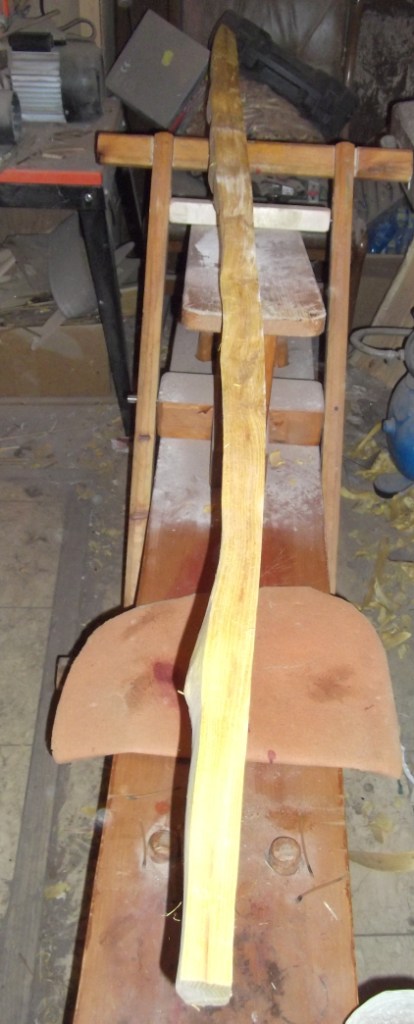

Rücken...
Rücken...
Bauch...
Bauch...

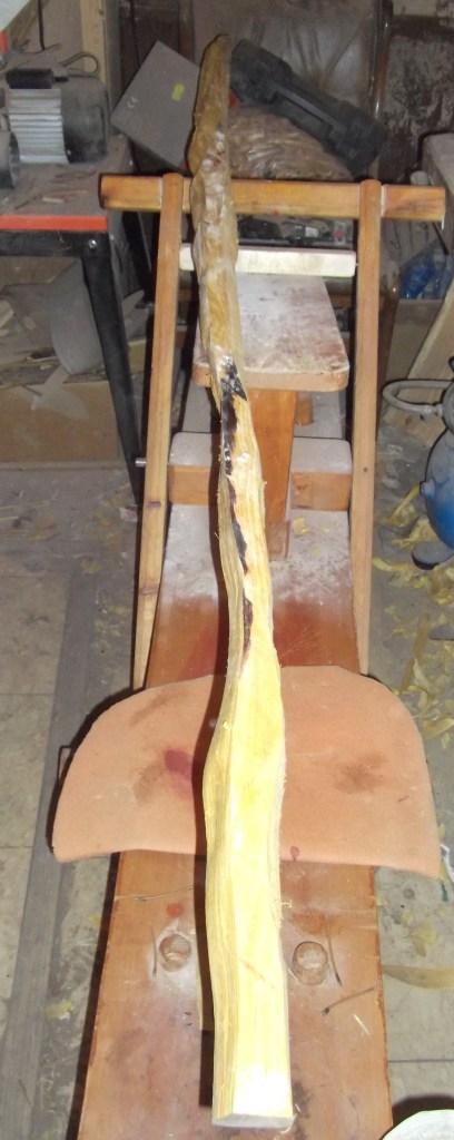

Ein paar &quot;Osage-typische&quot; Farbstellen...
Ein paar "Osage-typische" Farbstellen...

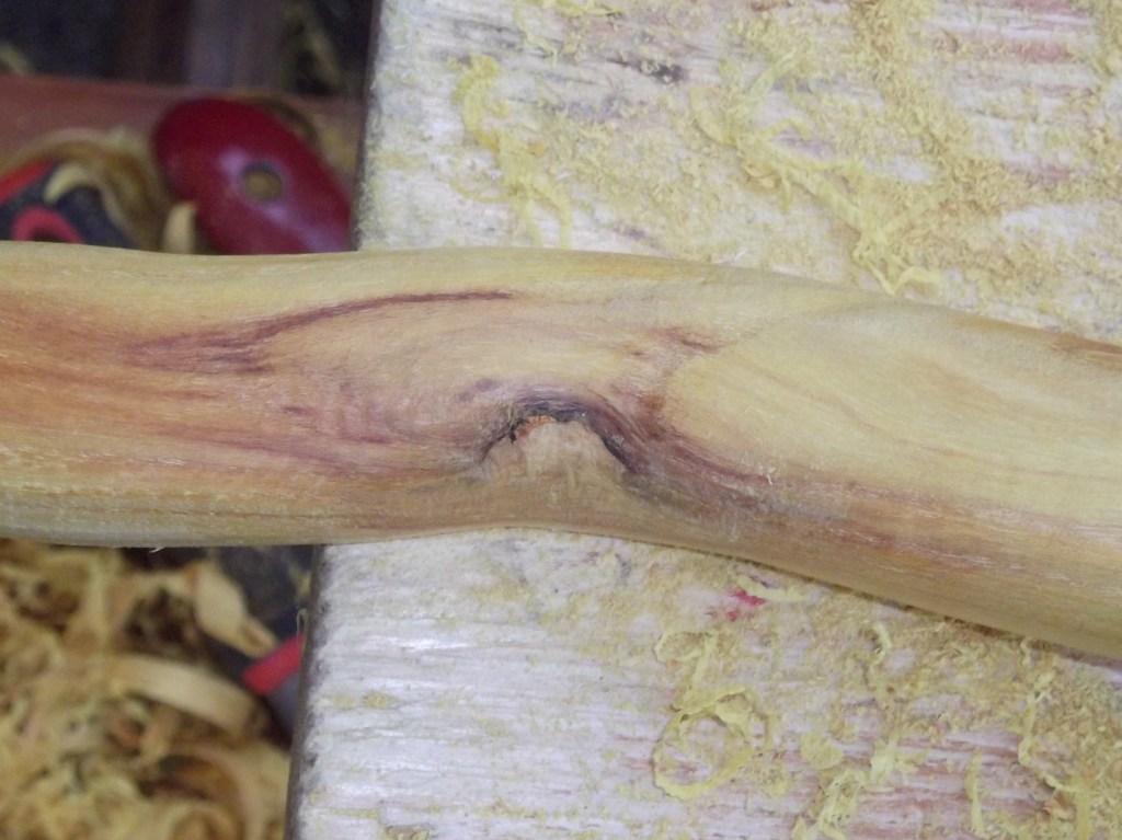

Eine mögliche Problemstelle <br />(wenn er schon fertig auf Tiefe wäre)<br />mit dem typischen orangen Einschluß...
Die wird zwar def. beim<br />weiterschnitzen rausfallen...
aber man kann ja trotzdem vorsichtshalber<br />im Vorfeld etwas putzen...

Die roten Stellen , hmhmhm, das ist sone Sache, manche warnen davor, manche sagen , es sieht nur gut aus...ich selber hatte noch kein Problem (wie Delaminierung oÄ) , aber Osage ist immer für ne Überaschung gut.

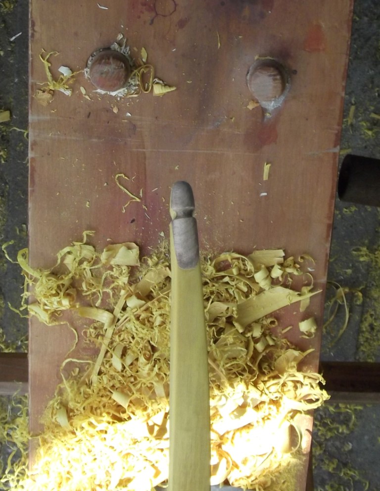

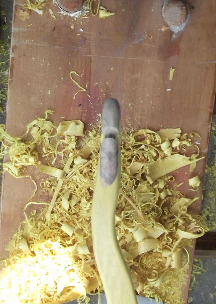

So, kleines Update...
Erstmal ein paar potentielle Gefahren-/ Schwachstellen entschärft, u.a. das Löchlein und die beiden doch etwas
zu großen Verfärbungen, ansonsten bißchen weiter dran rumgemacht, Tippoverlays schon mal aufgesetzt, gefeilt und verschliffen und auch schon den ersten Tillergang mit der langen Sehne gemacht... ;) :)
Overlaying... ;-)<br />(Walnusskernholz)
Overlaying... ;-)
(Walnusskernholz)
Eingefeilt und verschliffen...
Bauchansicht...
Bauchansicht...

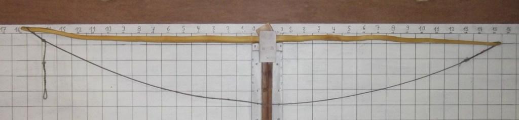

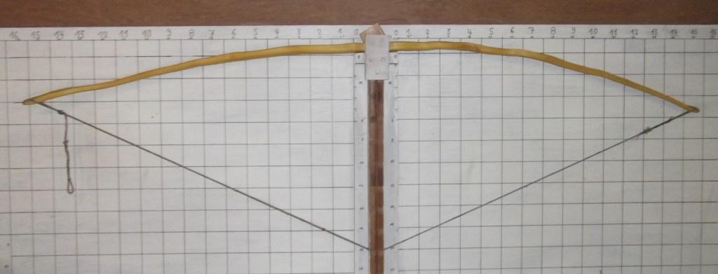

Erster Tillergang mit der Langen Sehne...
Naja, da muß noch n´ büschen was...
