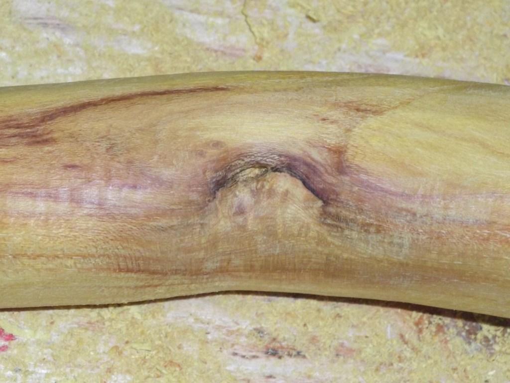

Eine mögliche Problemstelle <br />(wenn er schon fertig auf Tiefe wäre)<br />mit dem typischen orangen Einschluß...
Die wird zwar def. beim<br />weiterschnitzen rausfallen...
aber man kann ja trotzdem vorsichtshalber<br />im Vorfeld etwas putzen...

Die roten Stellen , hmhmhm, das ist sone Sache, manche warnen davor, manche sagen , es sieht nur gut aus...ich selber hatte noch kein Problem (wie Delaminierung oÄ) , aber Osage ist immer für ne Überaschung gut.

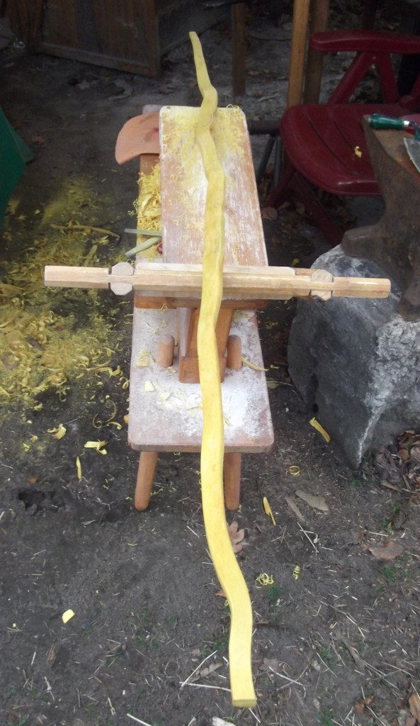

So, kleines Update...
Erstmal ein paar potentielle Gefahren-/ Schwachstellen entschärft, u.a. das Löchlein und die beiden doch etwas
zu großen Verfärbungen, ansonsten bißchen weiter dran rumgemacht, Tippoverlays schon mal aufgesetzt, gefeilt und verschliffen und auch schon den ersten Tillergang mit der langen Sehne gemacht... ;) :)
Overlaying... ;-)<br />(Walnusskernholz)
Overlaying... ;-)
(Walnusskernholz)
Eingefeilt und verschliffen...
Bauchansicht...
Bauchansicht...
Erster Tillergang mit der Langen Sehne...
Naja, da muß noch n´ büschen was...
