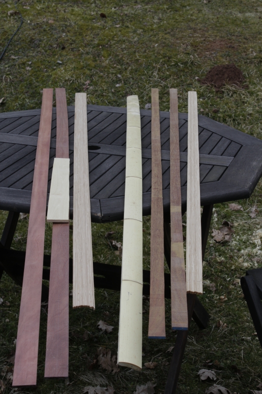

so, es zwar ned sonderlich warm--aber immerhin hell.
Also bin i in die Werkstatt und hab mal bissl rumgekramt. Die Laminate hab i jetzt zusammen. Die linken werden der versprochene D/R . Gleichzeitig werd i noch einen leicht reflexen schmalen Bogen im ELB-Design bauen.

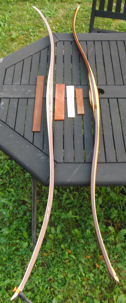

Passende Hölzer für den Griff ausgesucht--fertig zum verleimen - der Bogen rechts ist "ET" und diente als Vorbild, wobei der Neue ist etwas länger und der Deflex ist nicht so stark ausgebildet.
Rauskommen soll ein Bogen, den ich nicht mehr besonders Tillern muß , der sich butterweich - ohne Stacking zieht und logisch mit 4mm Needletips.

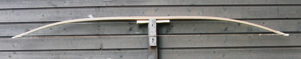

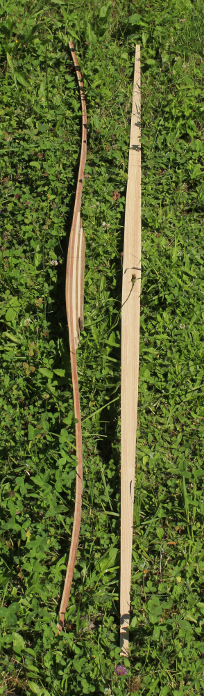

hätt grad meinen "Reservebogen" vergessen
Hick- Massa- Holler-Black Palme- Holler- Massa
als ELB mit rundem Bauch und 5mm Tips ganz leicht Reflex verleimt 167 cm lang und 2,5 cm Griffbreite
Auf halbe Standhöhe gespannt und man sieht, daß ich im Griffbereich noch bissl Tillern muß

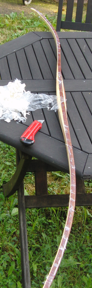

so, Nr 1 hat es beim auf Standhöhespannen zerlegt--delaminiert um genauer zu sagen.
OK, der Kleber war schon fast Jahre alt, denn der Griff ist heil. Dort lassen sich auch mit Gewalt nicht die Laminate voneinander trennen.Diesen hatte ich mit UHU 300 geklebt.

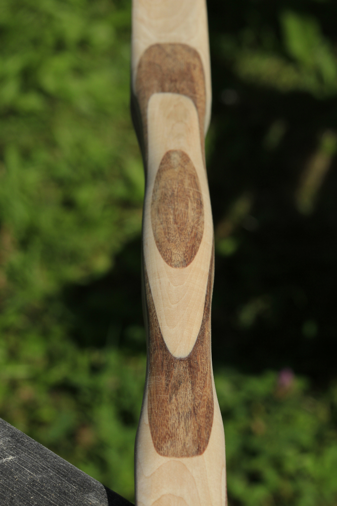

so , heut gehts weiter mit Griff in Form bringen--soll ein Handschmeichler werden.
muss noch bissl was getan werden, damit alles schön rund und schlank ist.

was zum Laminataufbau:
Auf das gepresste Bambus als Mittellage hab i bewusst verzichtet, weil zu schwer und zu träge-- stattdessen selbstgemachtes Hochkantbambus(Badteppich). Ansonsten Hick und Massa.
Den gepressten Bambus hab i nur für das Powerlam und den Griffaufbau genutzt.Die Tips sind noch 7,5 mm -- da geht noch was weg, wenn ich den über die Breite feintillere. Fades haben 32 mm breite.
Aber jetzt heißt es erstmal : weiterschleifen und die Kanten der Wurfarme brechen.
