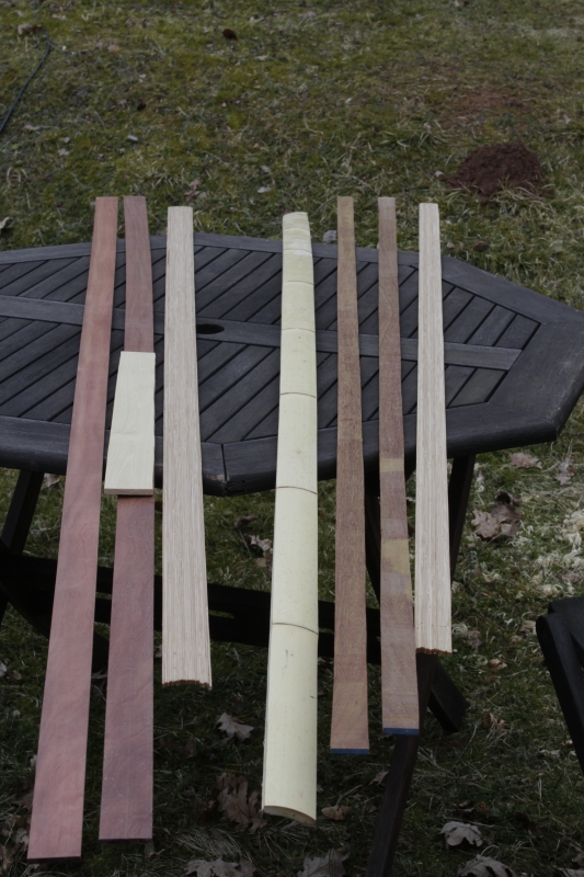

so, es zwar ned sonderlich warm--aber immerhin hell.
Also bin i in die Werkstatt und hab mal bissl rumgekramt. Die Laminate hab i jetzt zusammen. Die linken werden der versprochene D/R . Gleichzeitig werd i noch einen leicht reflexen schmalen Bogen im ELB-Design bauen.
