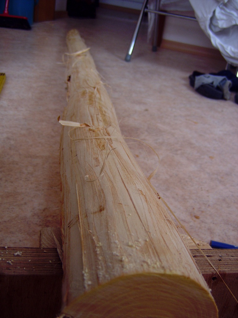

So und los gehts Stave ist auch schon ausgesucht.
Abgelängt auf 195cm
Feldulme von hier ausm Wald (im Januar gefällt muss noch bischen trocknen)

So'n fetter Ulmebogen würde mir bestimmt gut stehen! Und von den Dimensionen gesehen geht da richtig was! ;D

ULME RULEZZZZ !
Sieht gut aus !
Werde mein Gegenüber wohl mit Ulmus glabra beglücken ... ;)

Blacky warum hast dir noch selber keinen gebaut?
@Skin
ganz ehrlich ich hab keine Ahnung wie ich Berg von Feldulme unterscheiden soll ;)

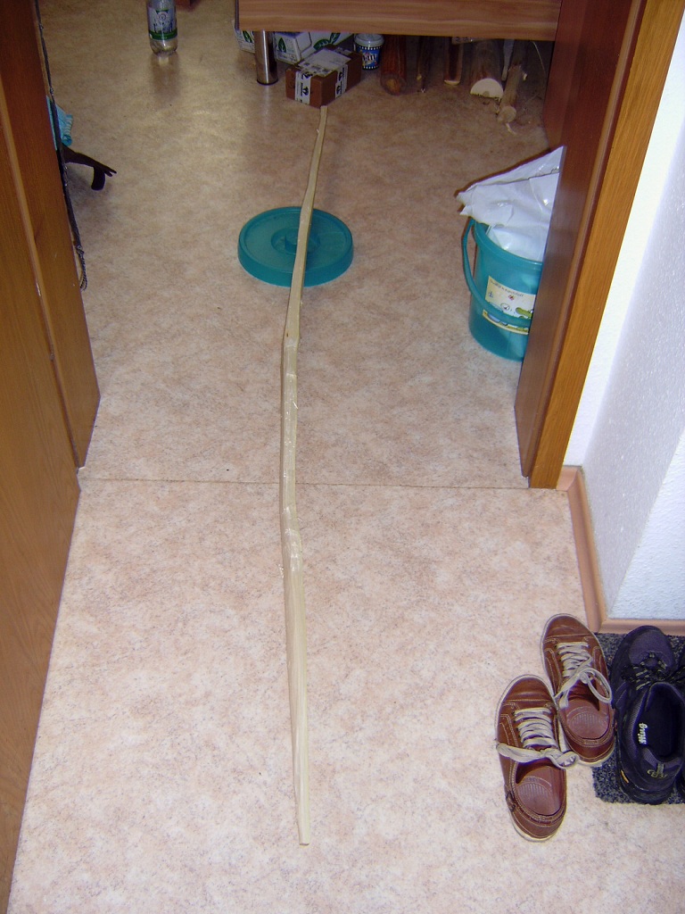

Aktueller Zustand:
Stave mal bischen mit Bandsäge in Form gebracht morgen gehts weiter

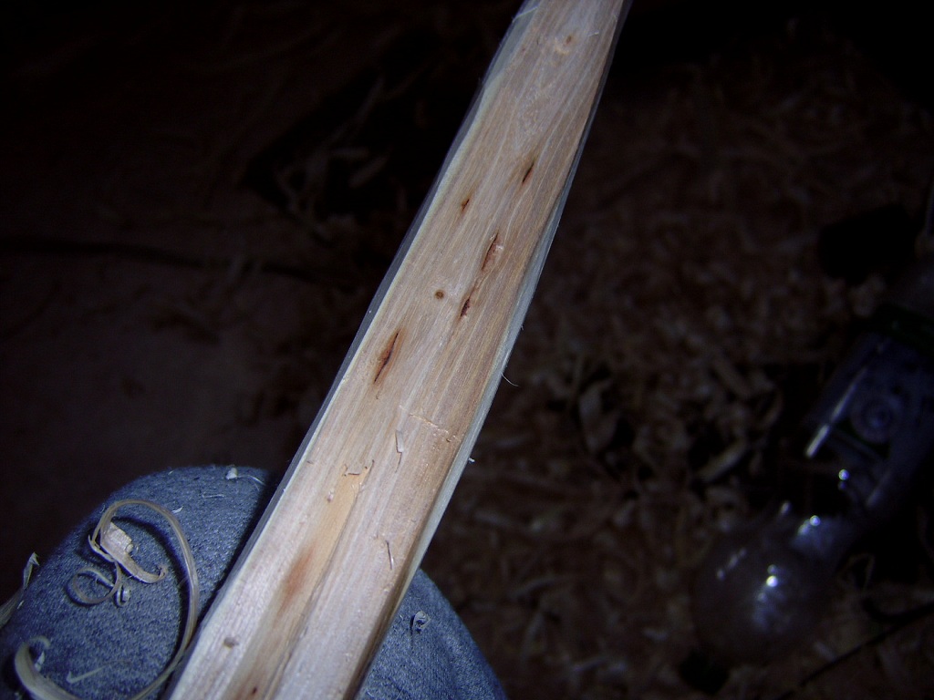

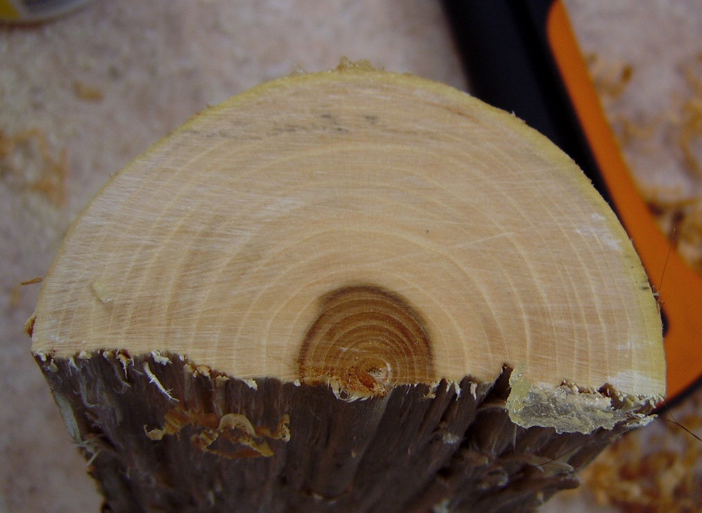

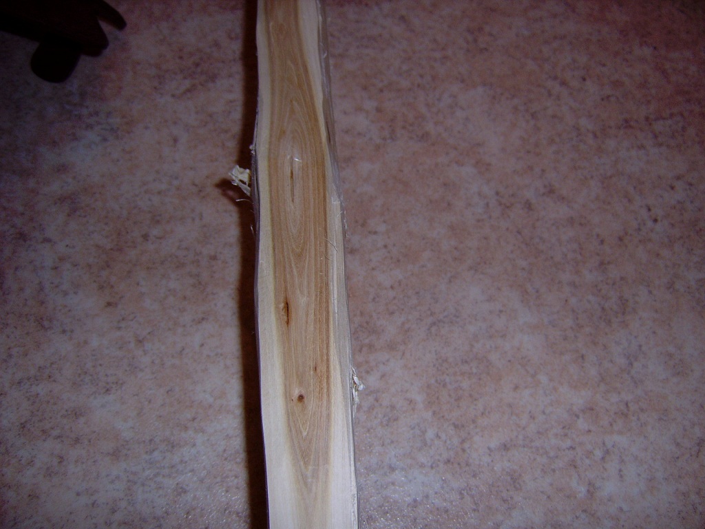

Hmm Strange Flecken im Kern ???
Der Stamm war zwar schon vom SplintKäfer befallen jedoch nur ein ganz ganz kleiner Fleck und war quick lebendig
Hat jemand ne Ahnung was das ist?
Chirion
Beiträge: 2584
Re: Bow Swap 1, Tom Tom
Beitrag von Chirion »
Die kleinen Einschlüsse findet man häufig bei Ulme jede kleine Schadstelle an der Rinde scheint einen solchen Einschluss zu verursachen, Pilz ist da offensichtlich keiner sonst wären die Deffekte größer und nicht so schön von den Fasern umwachsen. Also sollte es kein Problem sein.
Galighenna
Beiträge: 8836
Beitrag von Galighenna »
Nimm sie einfach als optisches Extra ;)
Beiträge: 3986
Hat Dank erhalten: 34 Mal
So wie das ganze Ausschaut liegen die eh nur im Kern und der fällt weg

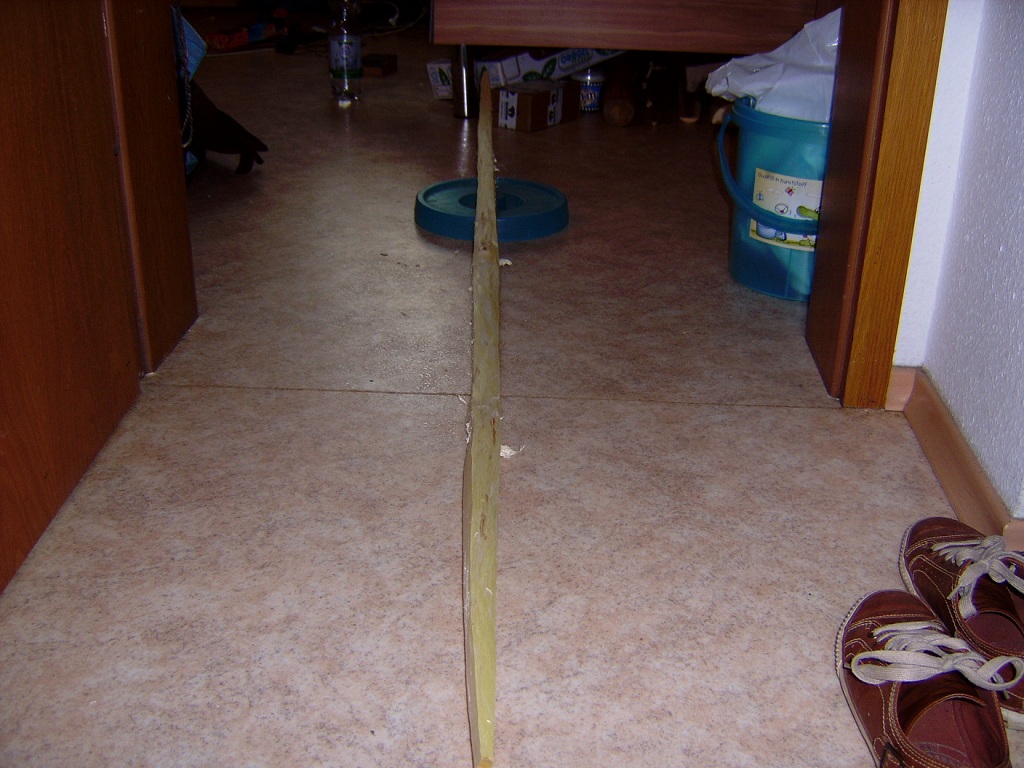

So fleisig das Messer geschwungen.
Die Rohform steht soweit ab jetzt gehts an den feinschliff Kanten am Rücken brechen Bauch in Form bringen etc etc :)
So wies ausschaut wird im Griff noch n bischen Kern bleiben das gefällt mir ;D

So die Form steht soweit. Evtl im Griff noch schlanker machen da ist noch Luft.
Kanten auf dem Rücken gebrochen und den Bauch grob in die Runde Form gezogen.

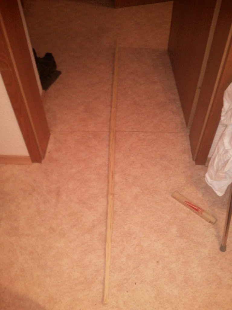

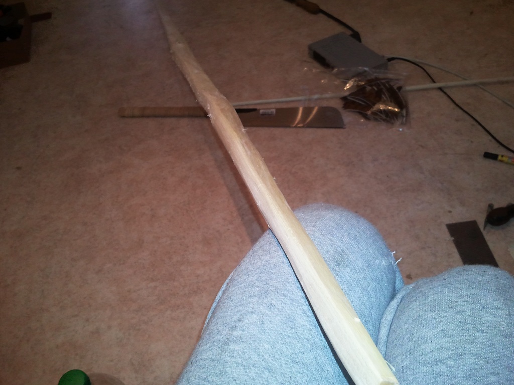

Gut Ding hat lang weil...
Weiter gehts mit Kandidat 2, die Ulme liegt aufm Schrank und mag mich nicht :)
Ein 190cm langes Stückchen Holler gerade astfrei und ohne Drehwuchs mal schauen was die hergibt.

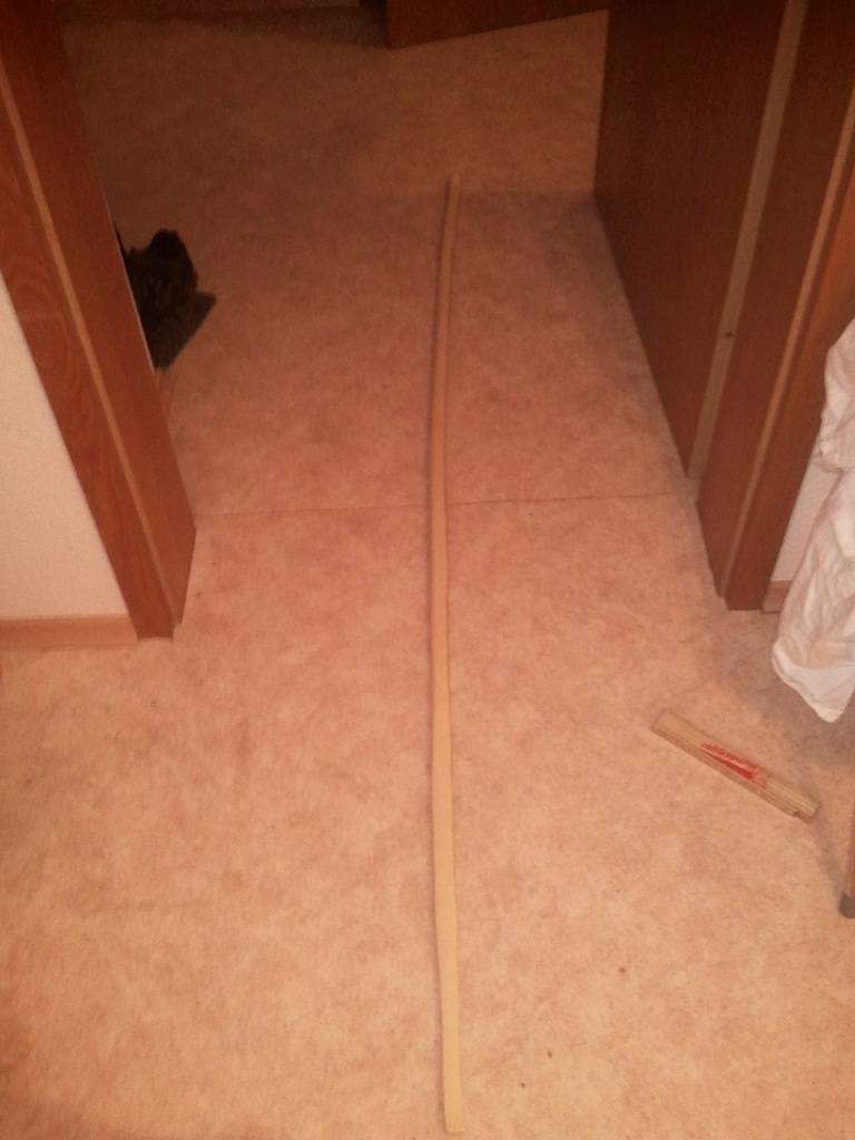

Schaut so langsam nach was aus
Bissi Schlanker gemacht
Ausgangsstave
Ausgangsstave
