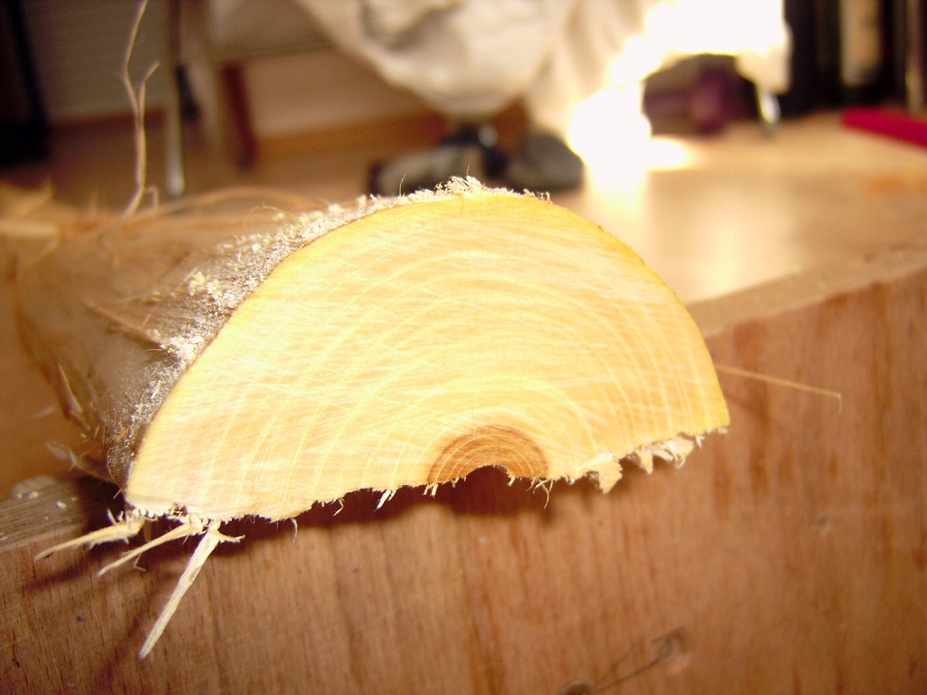

So und los gehts Stave ist auch schon ausgesucht.
Abgelängt auf 195cm
Feldulme von hier ausm Wald (im Januar gefällt muss noch bischen trocknen)
Abgelängt auf 195cm

So'n fetter Ulmebogen würde mir bestimmt gut stehen! Und von den Dimensionen gesehen geht da richtig was!

ULME RULEZZZZ !
Sieht gut aus !
Werde mein Gegenüber wohl mit Ulmus glabra beglücken ...

Blacky warum hast dir noch selber keinen gebaut?
@Skin
ganz ehrlich ich hab keine Ahnung wie ich Berg von Feldulme unterscheiden soll
@Skin

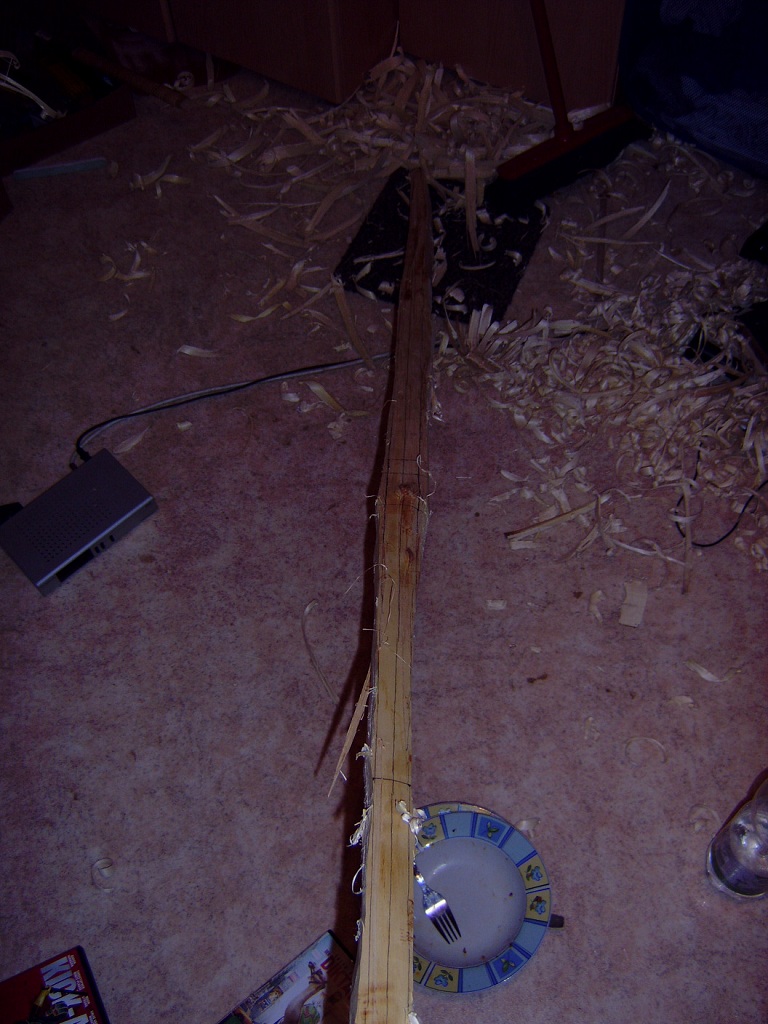

Aktueller Zustand:
Stave mal bischen mit Bandsäge in Form gebracht morgen gehts weiter

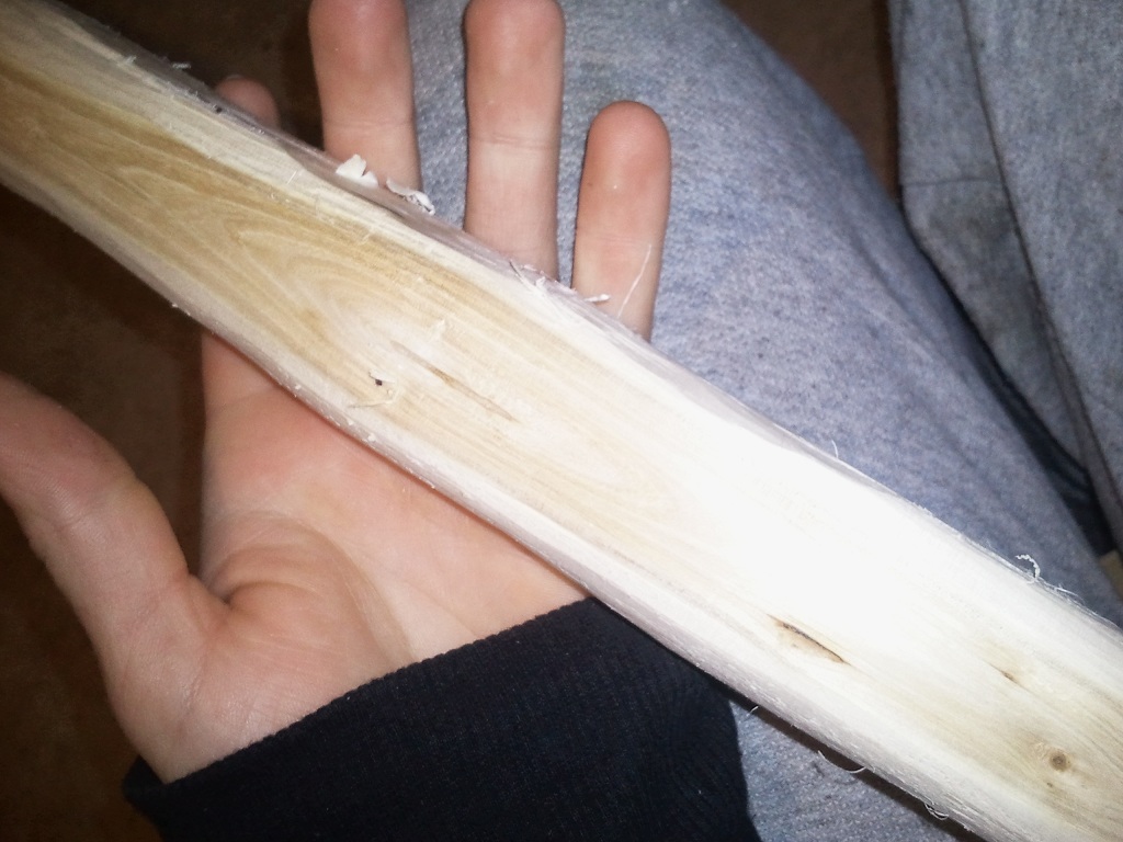

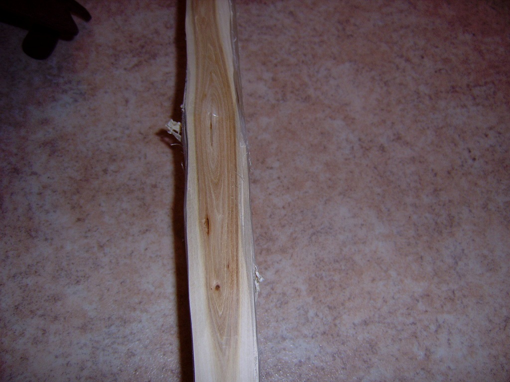

Hmm Strange Flecken im Kern
Der Stamm war zwar schon vom SplintKäfer befallen jedoch nur ein ganz ganz kleiner Fleck und war quick lebendig
Hat jemand ne Ahnung was das ist?
Re: Bow Swap 1, Tom Tom
Die kleinen Einschlüsse findet man häufig bei Ulme jede kleine Schadstelle an der Rinde scheint einen solchen Einschluss zu verursachen, Pilz ist da offensichtlich keiner sonst wären die Deffekte größer und nicht so schön von den Fasern umwachsen. Also sollte es kein Problem sein.
Nimm sie einfach als optisches Extra
- Tom Tom
- Beiträge: 3986
- Hat gedankt: 6 Mal
- Hat Dank erhalten: 34 Mal
So wie das ganze Ausschaut liegen die eh nur im Kern und der fällt weg

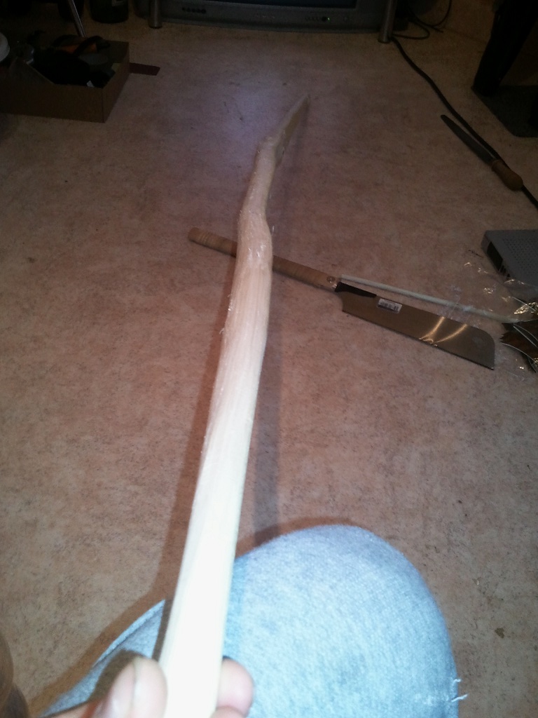

So fleisig das Messer geschwungen.
Die Rohform steht soweit ab jetzt gehts an den feinschliff Kanten am Rücken brechen Bauch in Form bringen etc etc
So wies ausschaut wird im Griff noch n bischen Kern bleiben das gefällt mir

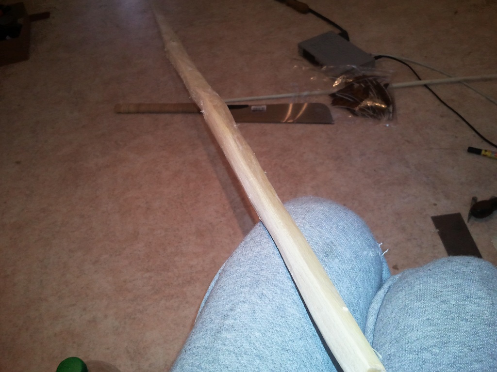

So die Form steht soweit. Evtl im Griff noch schlanker machen da ist noch Luft.
Kanten auf dem Rücken gebrochen und den Bauch grob in die Runde Form gezogen.
