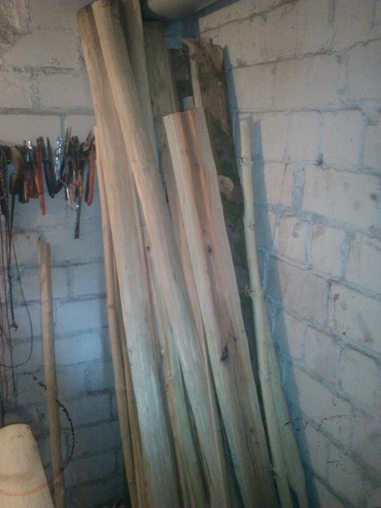

Mein Holz trocknet derweil vor sich hin.
Doch gestern ist mir ein Holler umgekippt und hat ne Bambuslatte mitgerissen....
Ob das ein Zeichen war?

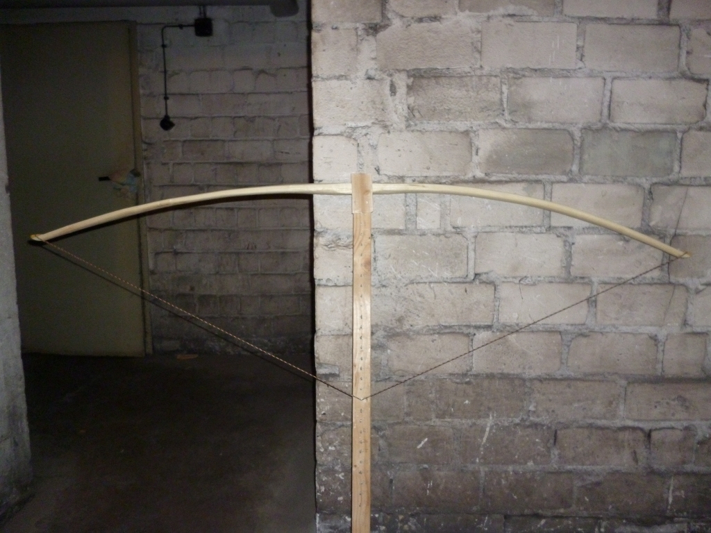

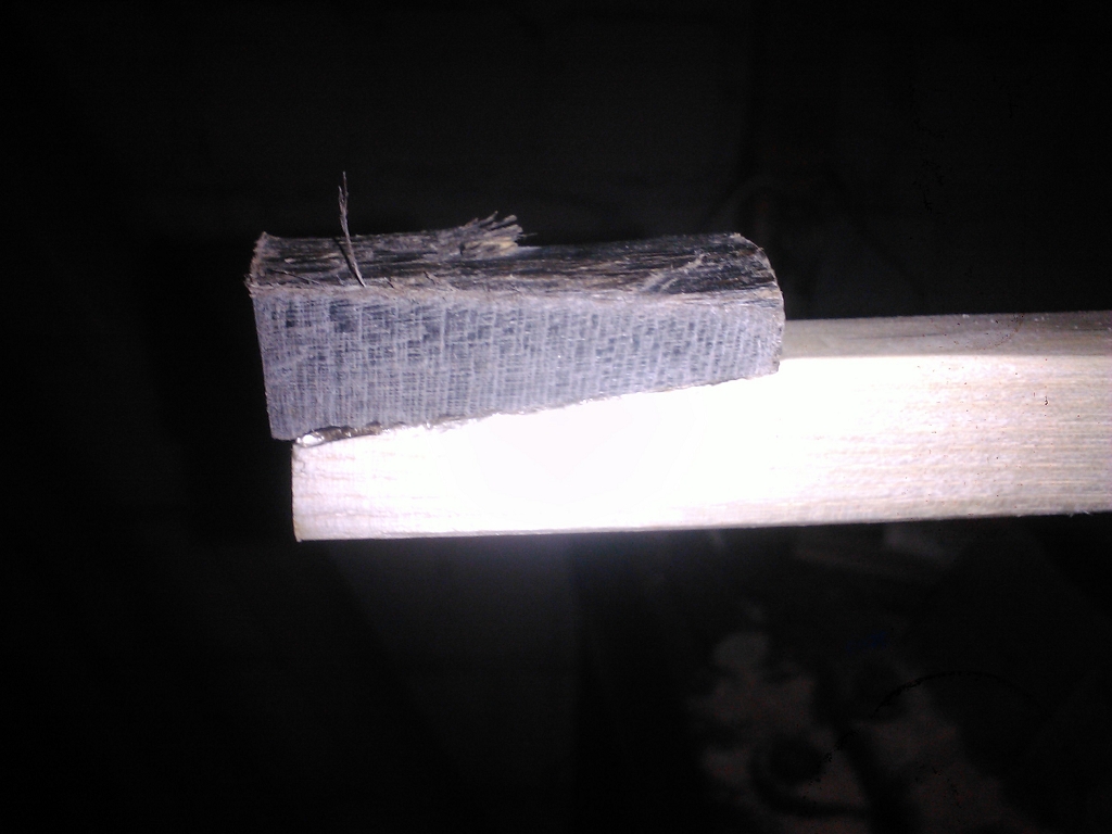

Da habe ich heute nochmal in die Vorgabe geschaut und sehe "Zwischen 40 und 50lbs"
Gnaaarks. Ich hatte "MINDESTENS 50LBS" im Kopf. Gnaarks 2 Bögen umsonst aussortiert (OK die Esche hat etwas sehr viel Set. Das geb ich nicht für für jemand anders her...)
Naja, nicht dass ihr denkt, dass sich hier nichts tut.
Hier mal die gekürzte Doku der Robinie da die ja eh raus ist.... ( verschenkt........ )

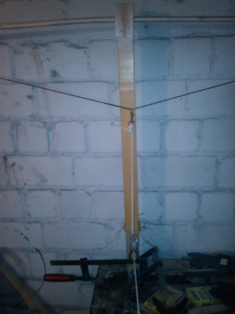

Re: Bow Swap 1, madcala
Kauf dir bitte bitte eine Umlenkrolle
Tüdelü!
Was tut man da? Richtig! Ab in den Keller!

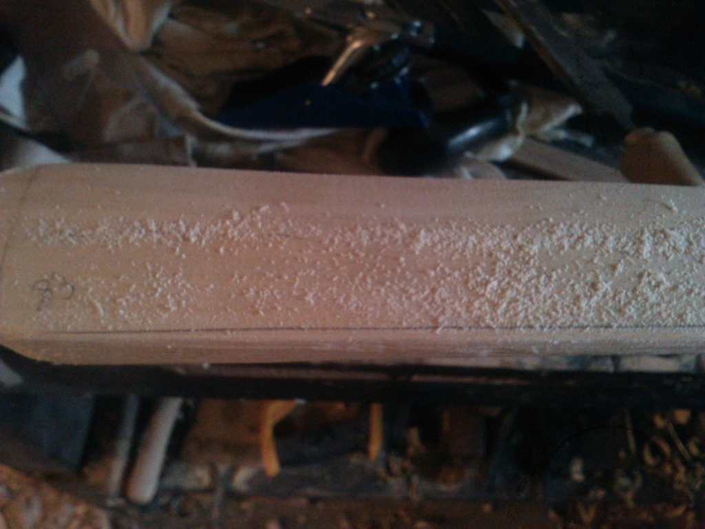

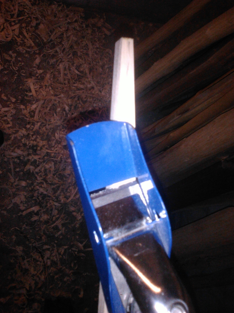

Da hat wer nach ner Umlenkrolle geschrien? Jaja, ist ja gut.... Keine Ahnung wie ich das da fest gemacht habe. Zum denken war's mir zu warm. Nennen wir es Übergangslösung, welche sogar hält.

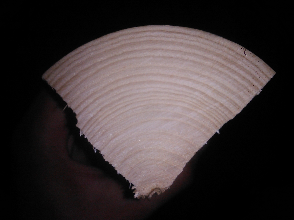

OK, weiter gehts. Verdammt! Was nehm ich nun? Esche? Robinie? HASEL? Oder doch das unbekannte Zeug?
Hmm, nehmen wir Esche. 220cm Lang und gerade.
Da müssen aber 3 Ringe runter... Bei dem Wetter? JO KLAR! ogogog!
Schnibbeln hier, schnibbeln da, ah ist dat herrlich, tralala
Und da isser der gute Ring!

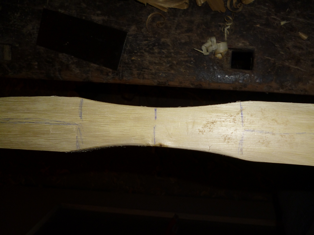

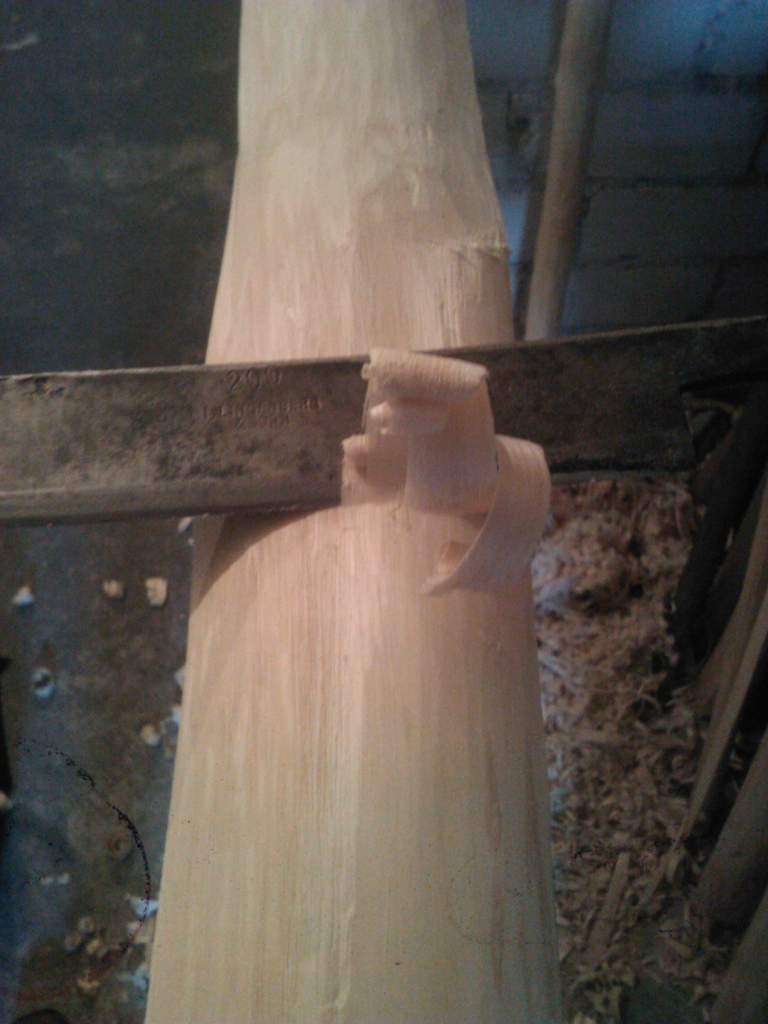

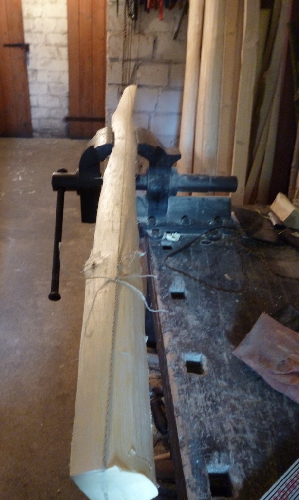

Gestern weiter gemacht.
Was ist das erste was man bei 34° draußen tut? Genau, Barfuß am kalten Kellerboden rumstehen

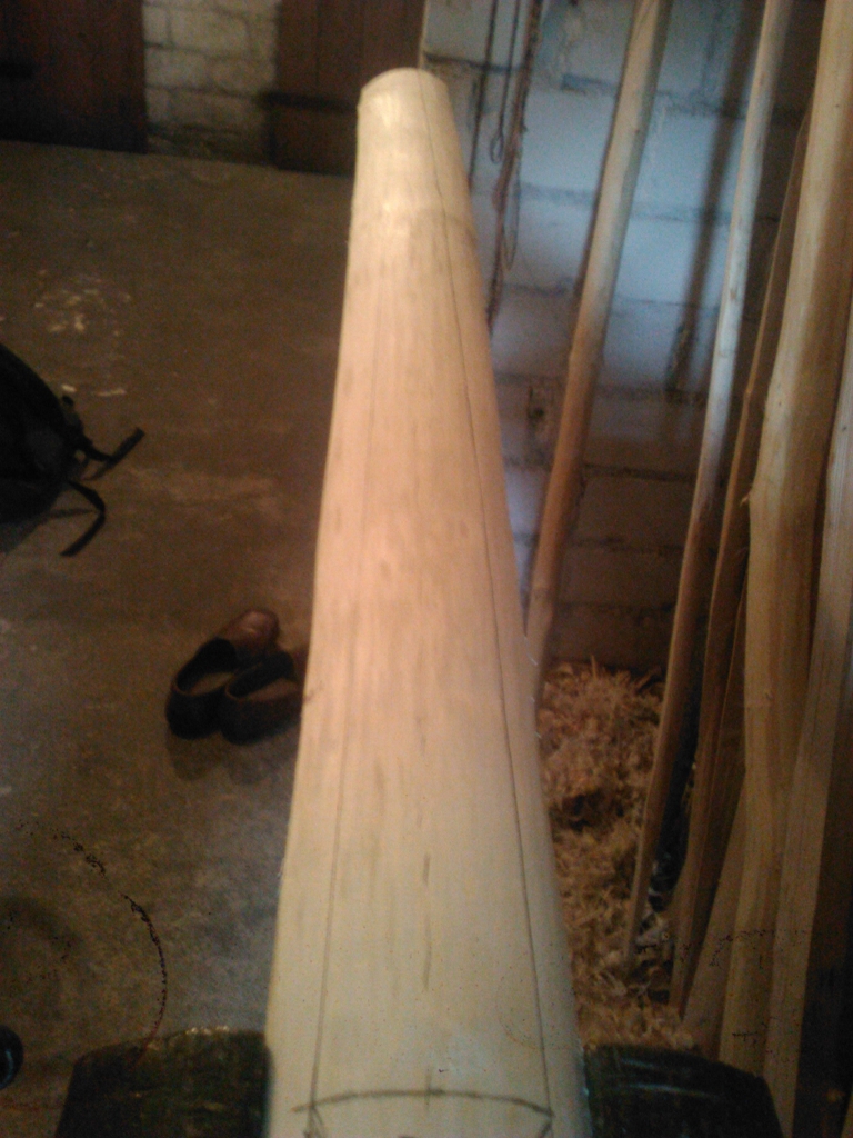

Nunja, erstmal weiter am Holz arbeiten. Erstmal den späteren Sehnenverlauf einzeichnen.

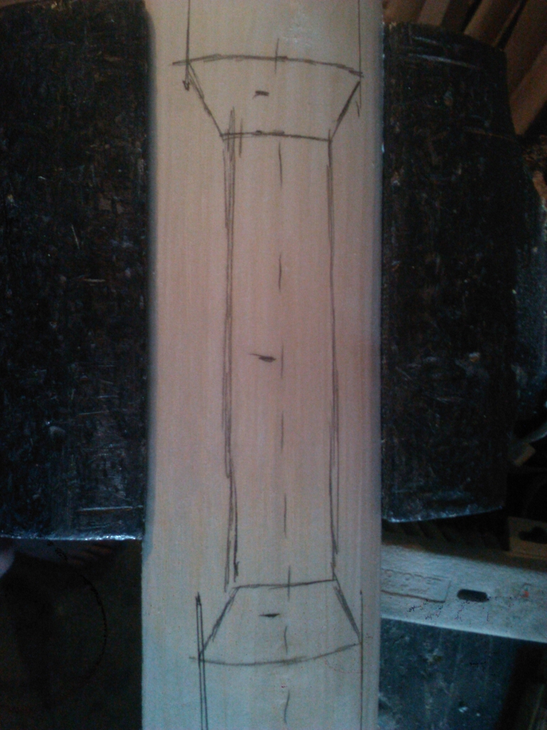

Weiter gehts mit einer groben Anzeichnung des Griffs..

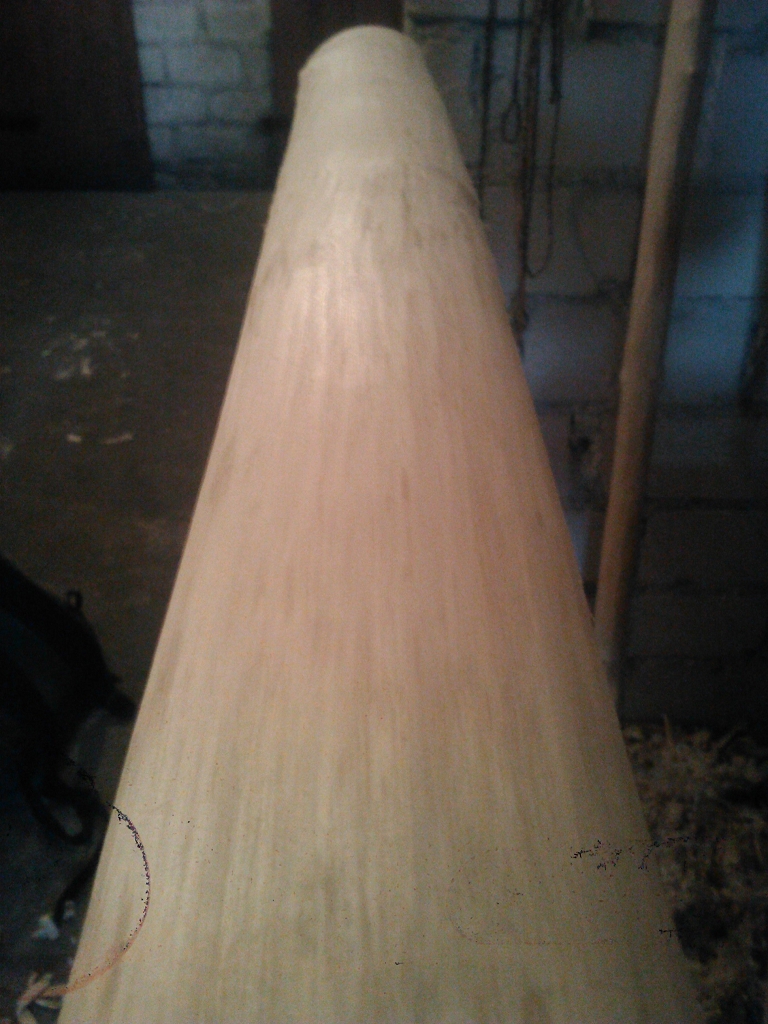

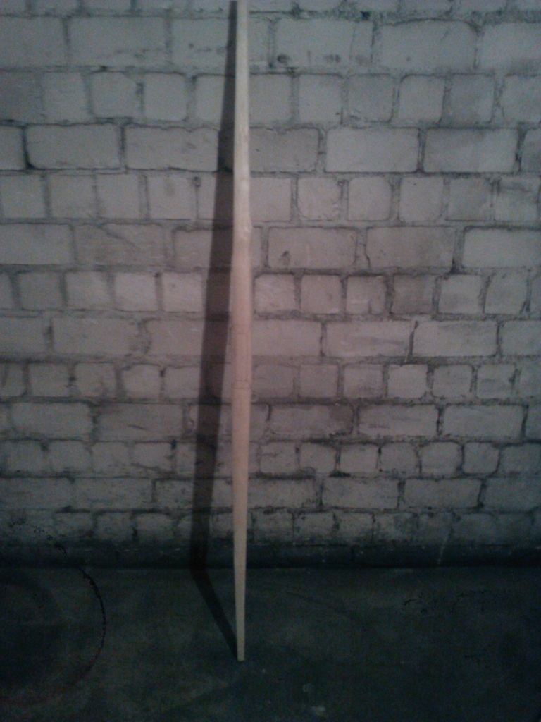

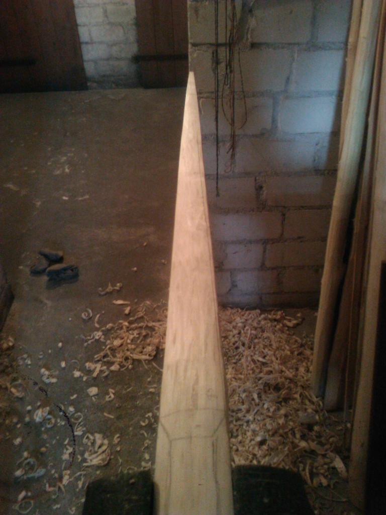

Nun, was für ein Design wird es? ELB fällt bei Esche raus, klassisch semi-pyramidal? Naaa, nicht hübsch. Vollpyramidal! Wie ich und der Beschenkte es mögen!
Also ab nach draußen und Vollgas.
Noch ein bissel feiner nachschnibbeln
Schaut doch ganz ok aus. Naja, hinten verzieht er etwas nach links... aber die Enden sind ja noch ca. 20mm breit. Spielraum satt.
So bleibt er nun bis morgen ( heute ) stehen
Jaaa, ich war zu faul die Bilder zu bearbeiten...

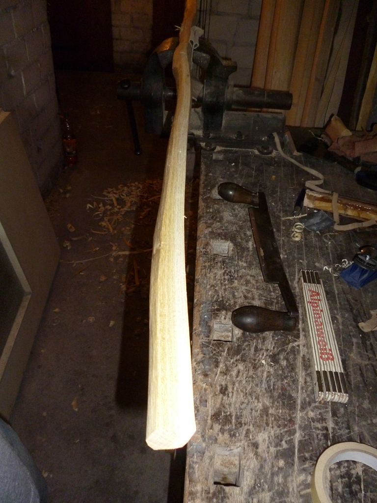

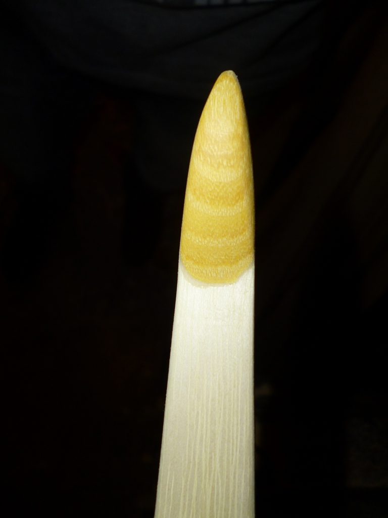

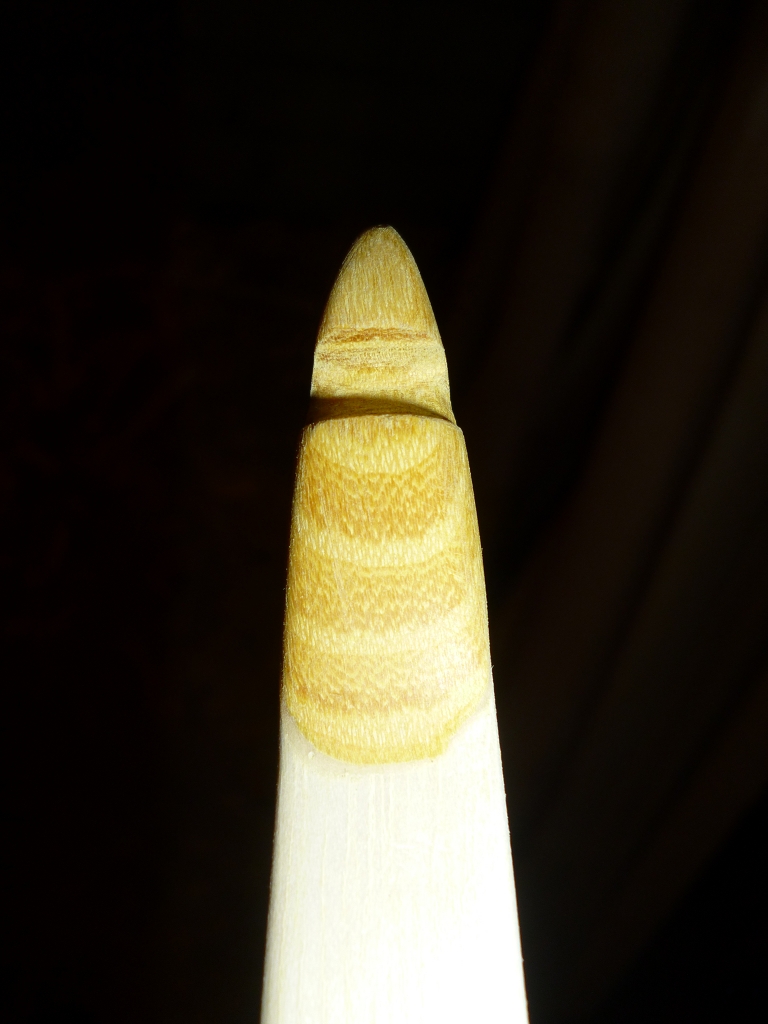

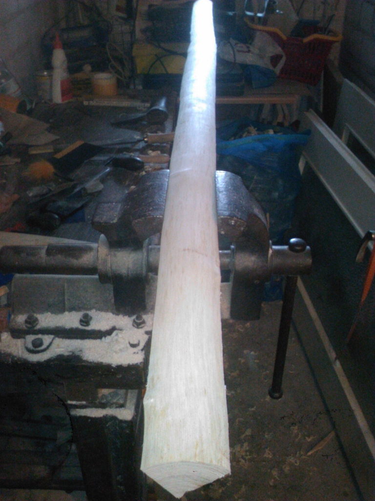

Heute gings wie gesagt weiter. Nicht viel, da ich noch eine Verabredung habe. Aber immerhin etwas.

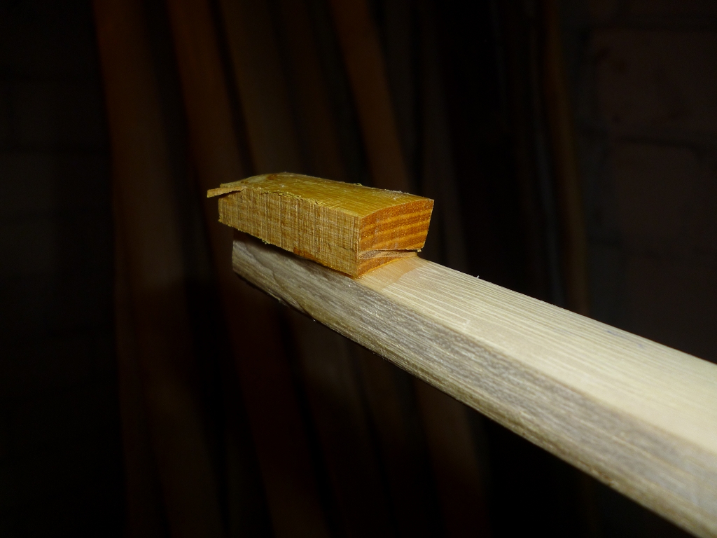

Erstmal habe ich die endgültige Breite festgelegt. Die Tips haben nun ca. 7mm. Da geht so gut wie nichts mehr weg.
Anschließend habe ich die Kanten am Rücken gerundet und einige grobe Macken weg gemacht.
Und zum Schluss für heute habe ich die Overlays geklebt. Das kann nun bis morgen trocknen. Oder spät heute Abend. Mal schauen was sich ergibt.

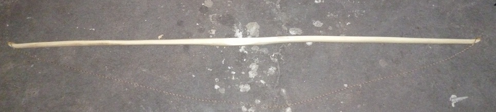

Als nächstes wird der Dickentaper grob ausgearbeitet, der Bodentiller durchgeführt und dann komplett gebogen.
Ich denke bis zum Wochenende ist er dann komplett. Wenn nichts passiert...
Du hast da aber keine Kante im Ansatz des Overlays auf den Bogenrücken gemacht oder?
Nope. Das Overlay steht einen Millimeter oder so ab. Also über den Rücken. Auf dem Foto siehts aber tatsächlich anders aus!
edit:
Jetzt sehe ich was du meinst! Nein, nein. Das täuscht optisch! Das Overlay ist breiter als der WA. Daher sieht die Kante so aus!
edit:
Ah Puh
Da hab ich schon fast nen Schreck bekommen. Dann ist ja alles prima.
WEITERMACHEN!!! Sieht gut aus!
