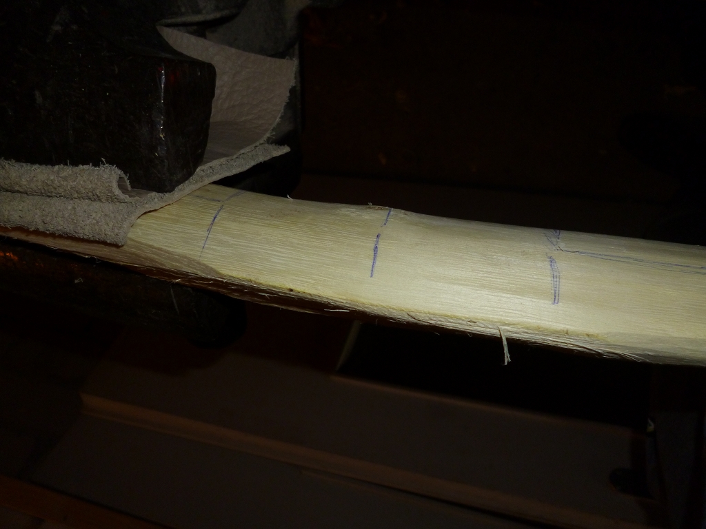

Hier mal die gekürzte Doku der Robinie da die ja eh raus ist.... ( verschenkt........ )
Sneaky
Sneaky
Bisschen hier weg, bisschen da weg
Griffbereich anzeichnen
Breitentaper anfangen...

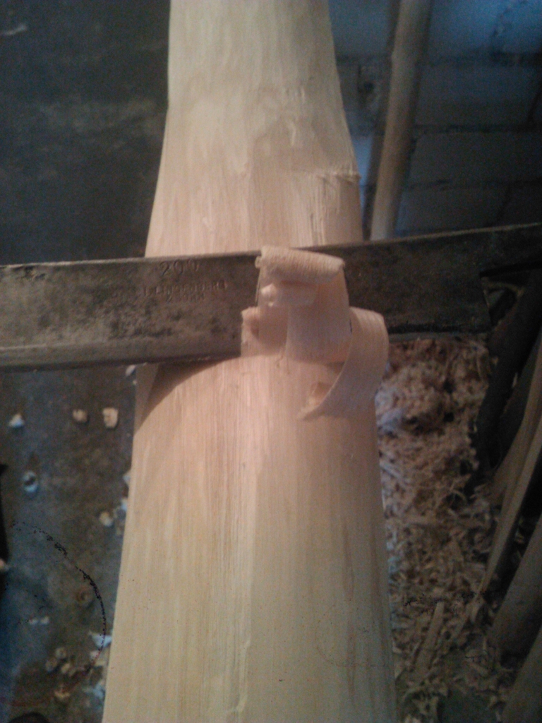

Griff raspeln
Griff raspeln
Tips kleben
Tips kleben

Tips formen
Tips formen
Sehnenkerbe rein
Sehnenkerbe rein
Vor dem ersten Tiller

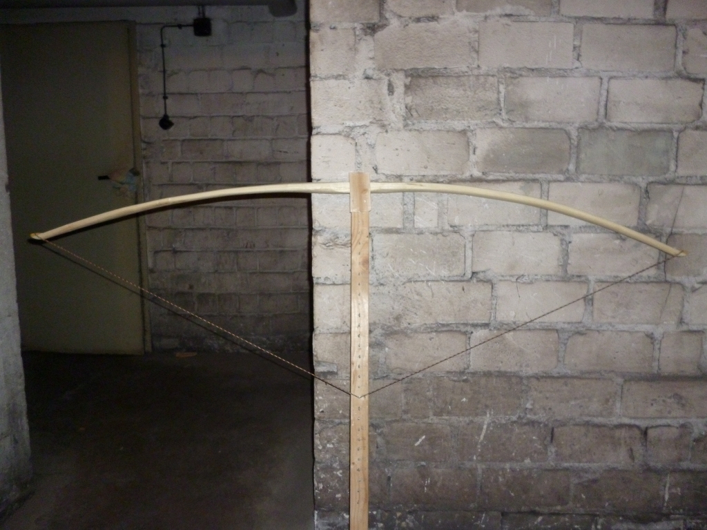

1. mal aufgespannt
1. mal aufgespannt
Bissel hier schnibbeln, bissel da schnibbeln
Irgend was ist da schief gelaufen :D

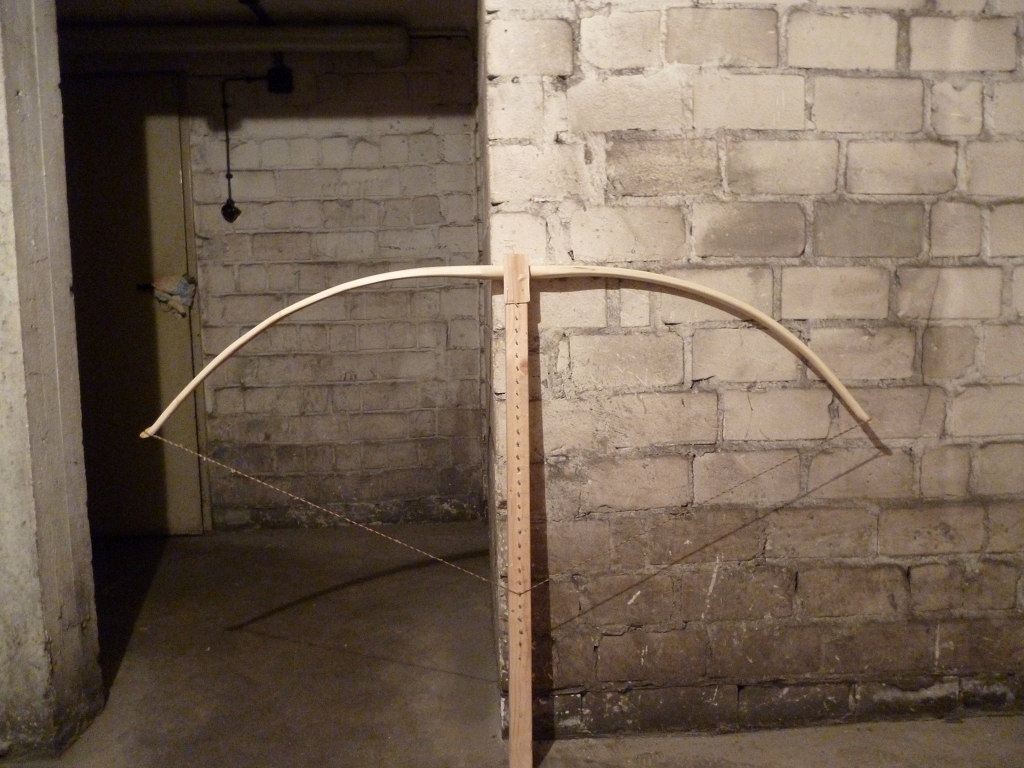

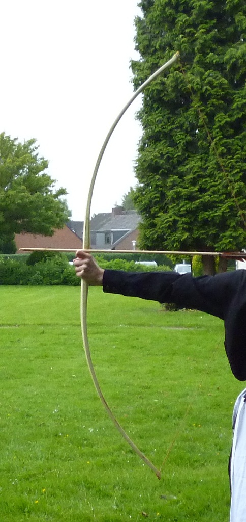

Der finale Tiller
Der finale Tiller

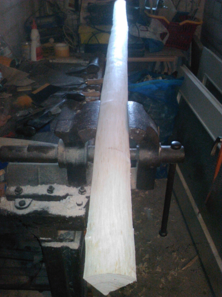

OK, weiter gehts. Verdammt! Was nehm ich nun? Esche? Robinie? HASEL? Oder doch das unbekannte Zeug?
Hmm, nehmen wir Esche. 220cm Lang und gerade.
Da müssen aber 3 Ringe runter... Bei dem Wetter? JO KLAR! ogogog!
Schnibbeln hier, schnibbeln da, ah ist dat herrlich, tralala
Und da isser der gute Ring!

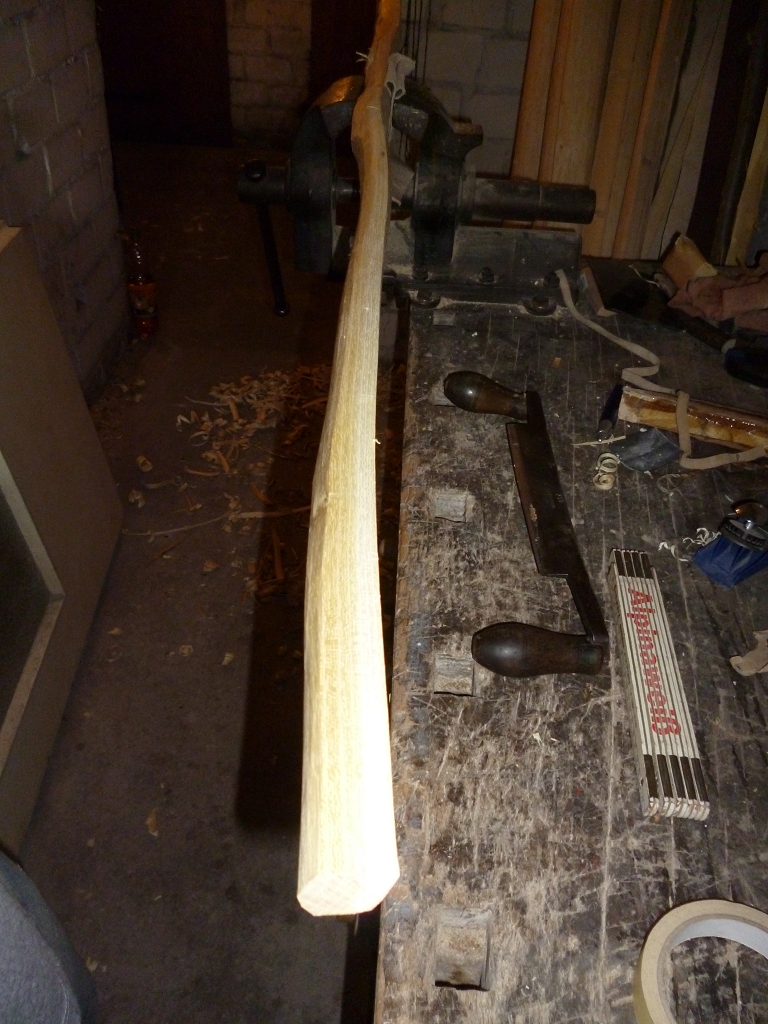

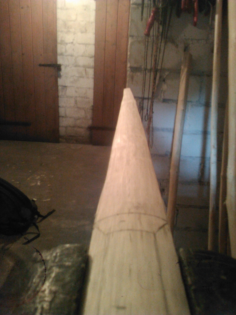

Nunja, erstmal weiter am Holz arbeiten. Erstmal den späteren Sehnenverlauf einzeichnen.
Weiter gehts mit einer groben Anzeichnung des Griffs..
Nun, was für ein Design wird es? ELB fällt bei Esche raus, klassisch semi-pyramidal? Naaa, nicht hübsch. Vollpyramidal! Wie ich und der Beschenkte es mögen!

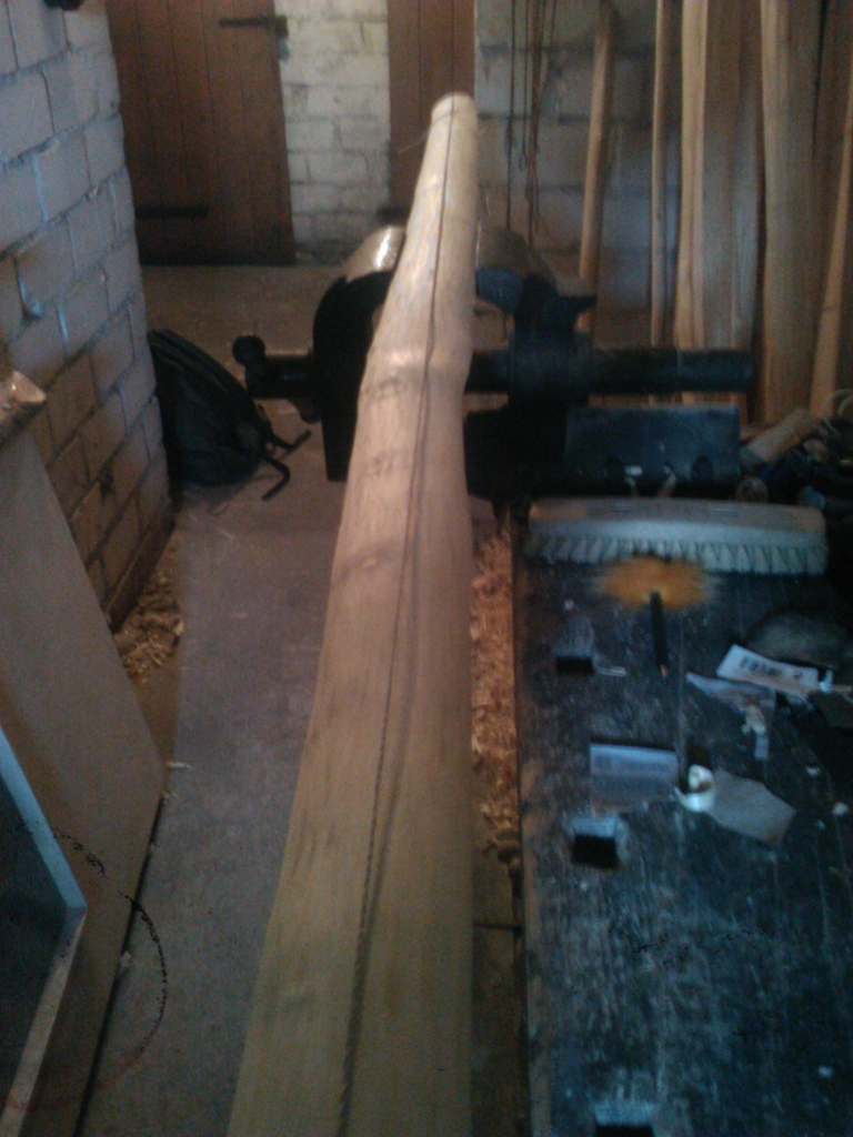

Also ab nach draußen und Vollgas.
Noch ein bissel feiner nachschnibbeln
Schaut doch ganz ok aus. Naja, hinten verzieht er etwas nach links... aber die Enden sind ja noch ca. 20mm breit. Spielraum satt.
So bleibt er nun bis morgen ( heute ) stehen :D

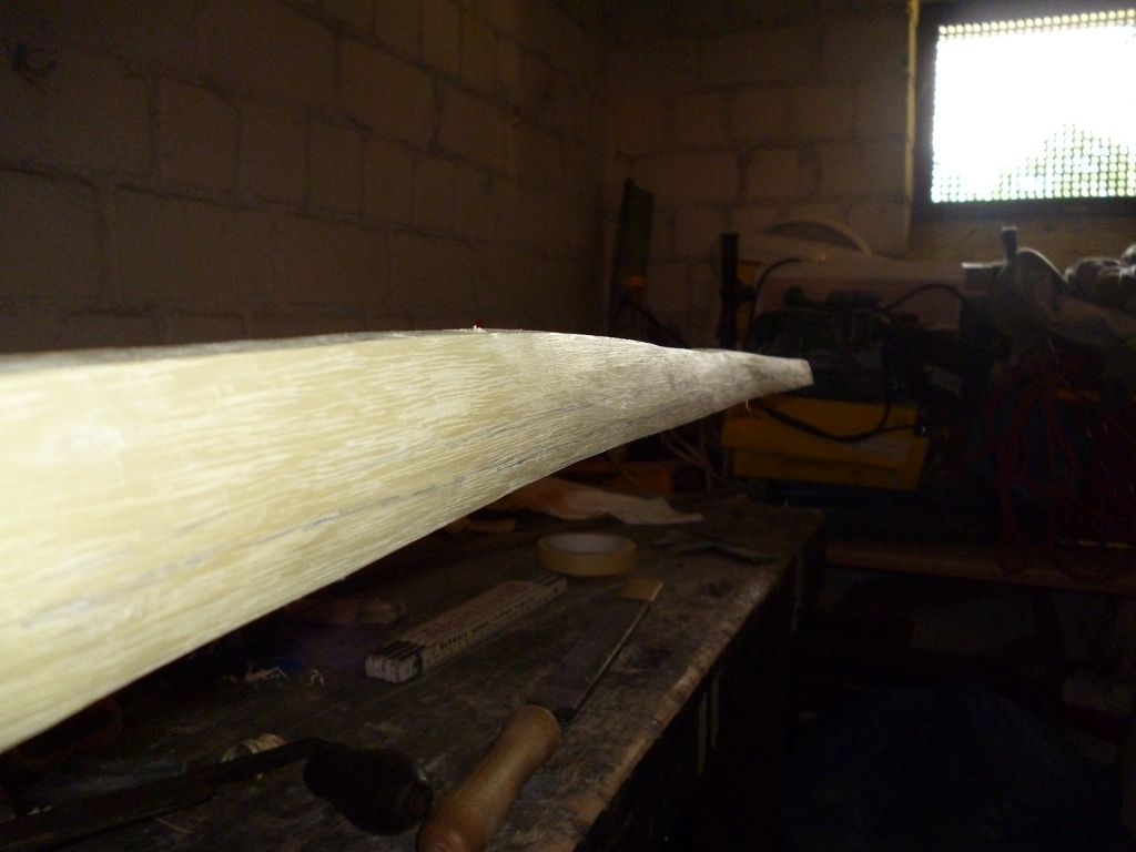

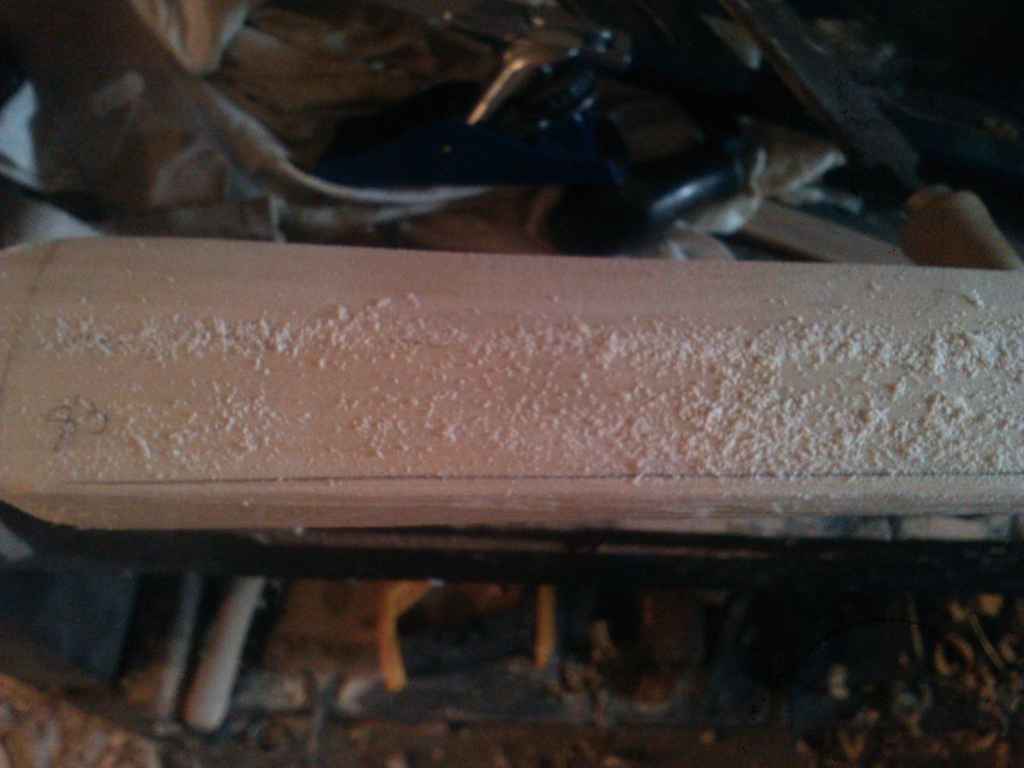

Heute gings wie gesagt weiter. Nicht viel, da ich noch eine Verabredung habe. Aber immerhin etwas.
Erstmal habe ich die endgültige Breite festgelegt. Die Tips haben nun ca. 7mm. Da geht so gut wie nichts mehr weg.
Anschließend habe ich die Kanten am Rücken gerundet und einige grobe Macken weg gemacht.

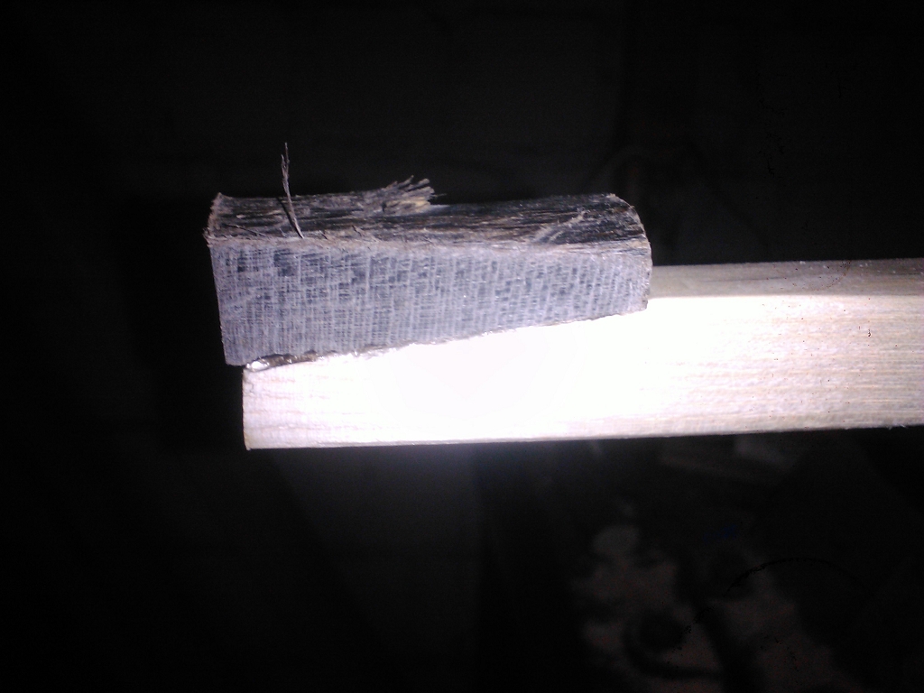

Und zum Schluss für heute habe ich die Overlays geklebt. Das kann nun bis morgen trocknen. Oder spät heute Abend. Mal schauen was sich ergibt.
Als nächstes wird der Dickentaper grob ausgearbeitet, der Bodentiller durchgeführt und dann komplett gebogen.
Ich denke bis zum Wochenende ist er dann komplett. Wenn nichts passiert...

Du hast da aber keine Kante im Ansatz des Overlays auf den Bogenrücken gemacht oder? ???
madcala
Beiträge: 919
Re: Bow Swap 1, madcala
Beitrag von madcala »
Nope. Das Overlay steht einen Millimeter oder so ab. Also über den Rücken. Auf dem Foto siehts aber tatsächlich anders aus!
edit:
Jetzt sehe ich was du meinst! Nein, nein. Das täuscht optisch! Das Overlay ist breiter als der WA. Daher sieht die Kante so aus!
https://t.me/pump_upp
Galighenna
Beiträge: 8836
Beitrag von Galighenna »
Ah Puh ;) Da hab ich schon fast nen Schreck bekommen. Dann ist ja alles prima.
WEITERMACHEN!!! Sieht gut aus! ;)
