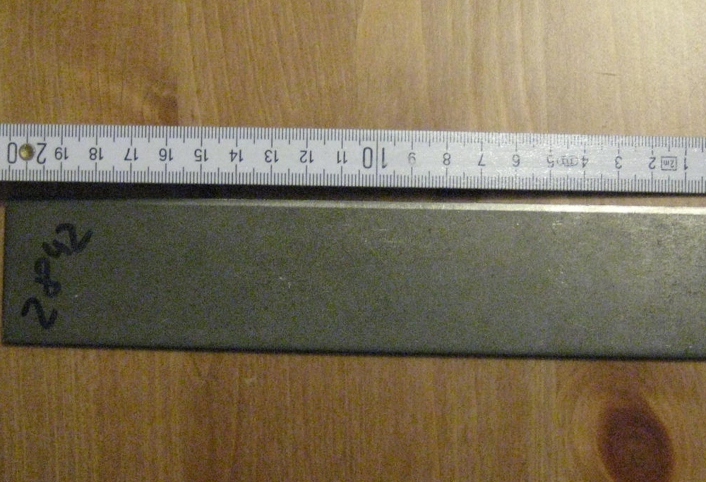

Das ist der Stahl
Das ist der Stahl

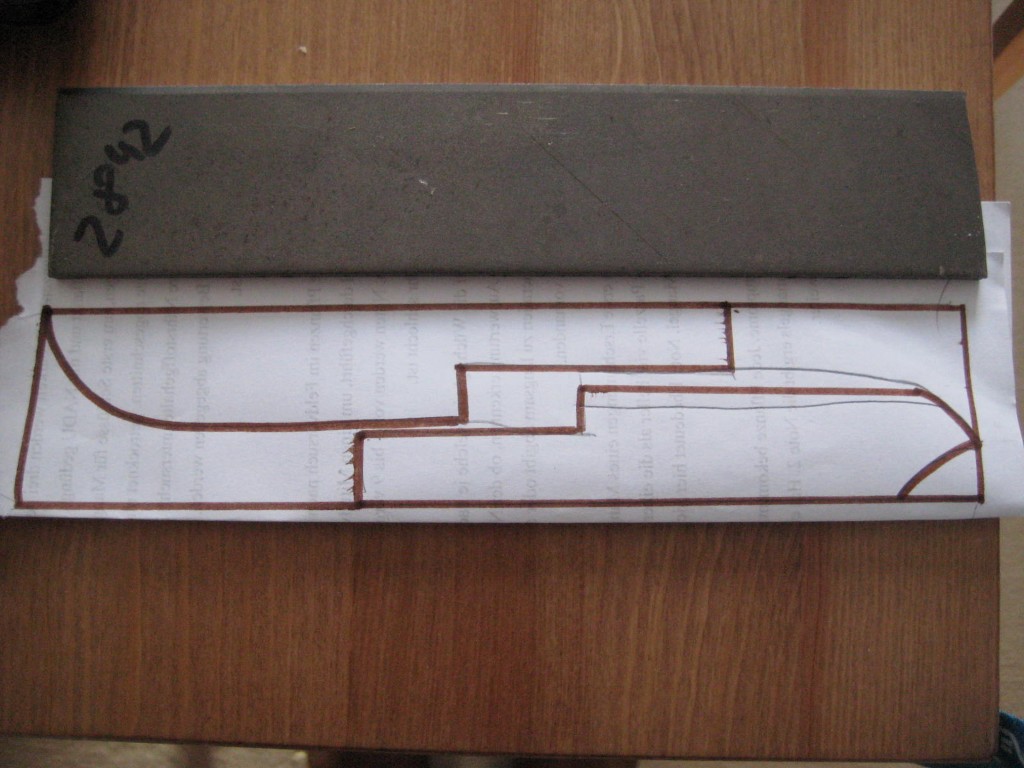

Dadurch, dass der relativ groß ist habe ich mir überlegt, aus dem Stahl zwei messer zu machen. Sollte ungefähr so aussehen. Alles noch Konzept :D
Würdet ihr mir da grünes Licht geben?

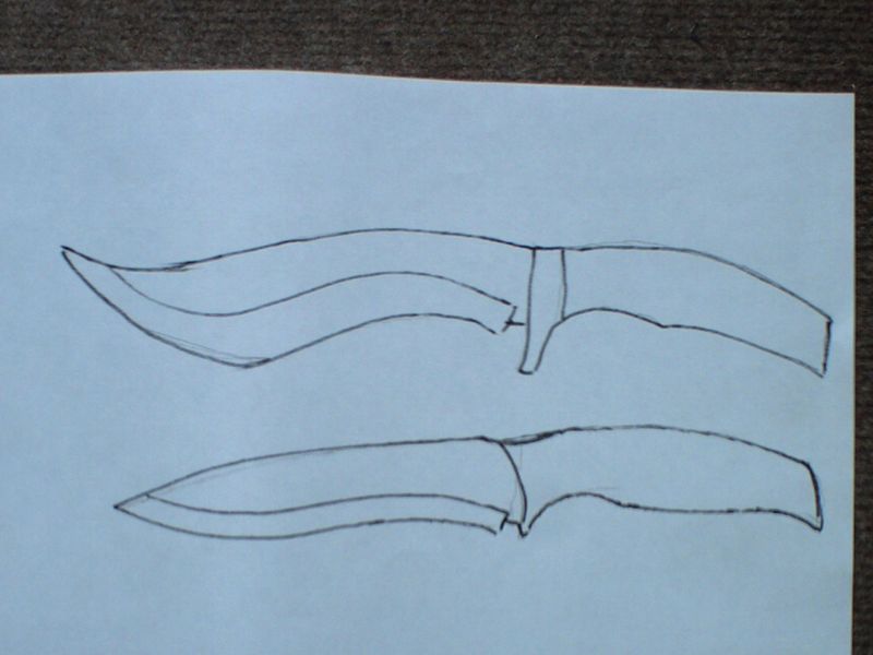

So würde ich es machen.
wegen dem griff habe ich mich mal schlau gemahct aber ich weiß nicht welche art und weise besser ist. ein bogenschützenkollege aus dem verein meinte ich soll einen normalen griff aus holz machen ein loch reinbohren und dieses mit blei ausgießen, erl reindrücken udn fertig. Ist das empfehlenswert?
Danke für eure Hilfe

Na ja, ganz so würd ichs nicht machen....

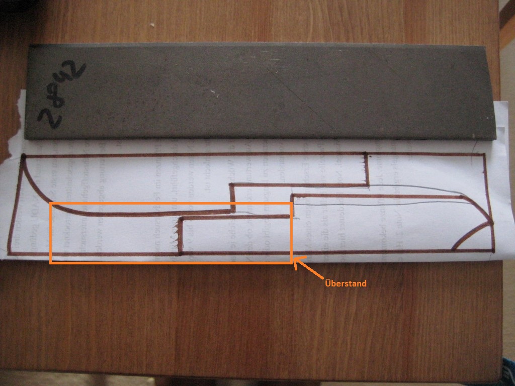

Wenn Du zwei Messer draus machen möchtest, dann kannst Du die eigentliche Klinge ja bis
zur Mitte des Stahl planen (da bleibt auf Deiner Zeichnung mittig ein unnützes Stück übrig).
Zudem mag ich es, wenn der Griff in einer Flucht mit dem Klingenrücken ist, d.h. bei dem
angezeichneten Griffteil (diese Art ist ein sog. Steck-Erl) sollte zur Klinge ein Absatz sein
(wie am unteren Teil), so ca 5-10 mm.
In den späteren Holzgriff wird ein Langloch gebohrt, der Erl hineingeschoben und mit Epoxidkleber
eingeklebt.
Empfehlenswert wäre bei dieser Fertigungsart auch ein Knebel zwischen Klinge und Griff; zum einen
als Handschutz und andererseits verdeckt der Knebel die (unvermeidlichen) Unsauberkeiten vom Einkleben
des Erls am Griff.
Mit Blei ausgiessen halte ich für wenig hilfreich..

Mit dem Ausnutzen der Fläche gehst du zwar ökonomisch vor, jedoch würde ich nur ein Messer anzeichnen und mir genügend Reserve rundherum gönnen. Aus dem Rest würde ich den kleinen Bruder bauen ;)
Ich bin was den Bau eines Messers angeht allerdings völlig Ahnungslos...also just my two cent!!!

Ich würde den Erl auch auf ganzer Länge durch den Griff gehen lassen(absägen kannst du ihn jederzeit noch) und hinten am Knauf vernieten. In etwa so:
http://www.nordisches-handwerk.de/shop/ ... au35_b.jpg
So ein breiter, kurzer Erl ist, meine ich, dazu gedacht ihn mit ein paar Metallstiften seitlich zu vernieten. Hier ein Beispiel mit durchgehendem Erl:
http://www.messerforum.net/fotoalbum/da ... sman_2.jpg
Kommt immer drauf an, was du so als Griffmaterial hast und es ist natürlich eine Frage des persönlichen Geschmacks.
Ich selber mag es nicht wenn eine schöne Maserung durch Nieten gestört wird.
Hier mal eigener Pfusch: http://imageshack.us/photo/my-images/526/sta41433.jpg/
Ich lass mir eine Menge Zeit beim Anpassen des Erls in den Griff, benutze trotz Vernieten auch Epoxi. Grosse Lücken einfach mit Epoxi(oder anderem) auffüllen...das ist eine Notlösung in meinen Augen. Mag technisch sogar gut funktionieren aber ich bin selbst zufriedener mit meiner Arbeit wenn es ohne solchen ´Pfusch´ geklappt hat.

also zunächst mal ist 1.2842 (wenn ich recht gesehen habe...) ein guter pflegeleichter Stahl, das ist schon mal super.
Klingenform ist Geschmcksache und Verschnitt gibt es auch immer... da kann eigentlich alles so bleiben wenn's Dir gefällt.
Den Verschnitt könnte man dorthingehend optimieren, dass Dir Teilchen übrig bleiben aus denen man Schnitzmesserchen Schaber u.d.Gl. machen kann.
Da könntest Du evtl etwas puzzeln... einfach Klingenformen aufzeichnen und auf dem Material hin und her arangieren. Evtl ergibt sich ja was Günstigeres...
Prinzipiell würde ich aber sagen: Stahl ist nicht so teuer, dass ich mir wegen ein paar Gramm Verschnitt einen Haufen Arbeit auftuen würde.
Das soll heissen: sieh zu dass Du ihn so einteilst, dass Du rationell schneiden kannst.
Die beiden Klingen Ecke in Ecke zu legen wäre schon wirtschaftlich... aber wie schneidest Du ums Eck?
So wie's jetzt ist ist es ok... bohr' ein fettes Loch in den Zwischenraum und schneid von beiden Seiten hin. Wenn Du Ecke in Ecke arbeiten willst, wirst Du nur mit der Laubsäge reinkommen um den Schnitt quer rüber zu machen.
Ist auch ok - dauert aber - und Metall-Laubsäge muss man auch erst mal haben...

Hallo Drogo,
mach doch erst mal einen Gesamtentwurf. Also eine Zeichnung wie das Messer mit Griff aussehen soll.
In etwa so: (nur ein Beispiel, kein Vorschlga wie Dein Entwurf aussehen soll)
Gesamtentwurf
Gesamtentwurf
Was Du bisher gemacht hast ist der Entwurf von zwei Klingen. Hier stimme ich Magenta voll zu, auch ich finde das Messer besser aussehen wenn der Klingenrücken in einer Flucht zum Griff übergeht. (Aber alles Geschmacksache, wenn Dir ein abgesetzter Griff besser gefällt dann nur zu)
Das Rechteck soll einen Griff darstellen
Du willst also Stahl sparen, das ist an für sich löblich aber hast Du Dir bei Deiner Ausrüstung Gedanken gemacht wie Du dies umsetzten willst? Mit der Metallsäge machst Du in der Regel gerade Schnitte. So wie hier angedeutet
Schnittlinien
Schnittlinien
Du siehst also, daß Du in der Mitte ein Problem bekommen wirst. Du kannst dort Loch an Loch bohren und die Stücke dann abbrechen. Du kannst dieses Stück auch mit der Laubsäge aussägen. Das geht auch bei Stahl ganz gut, aber wenn Du das noch nie gemacht hast, dann deck Dich mit vielen Laubsägeblättern ein (speziell wenn Du im Baumarkt einkaufst, die taugen dort nicht sehr viel).
Du musst zu Deiner Ausrüstung also zwingend die Möglichkeit Löcher zu bohren hinzufügen. Bei einer Steckerlklinge brauchst Du das sowieso.
Mit Blei ausgießen geht gar nicht. Blei ist giftig und wenn Du nicht komplett ausschließen kannst, dass Dein Messer nie, nie, nie mit Lebensmitteln in Berührung kommen wird ist dies keine gute Idee. Nimm Epoxy, das ist leicht verfügbar und wenn ausgehärtet nicht mehr gesundheitsgefährdend.
Roland

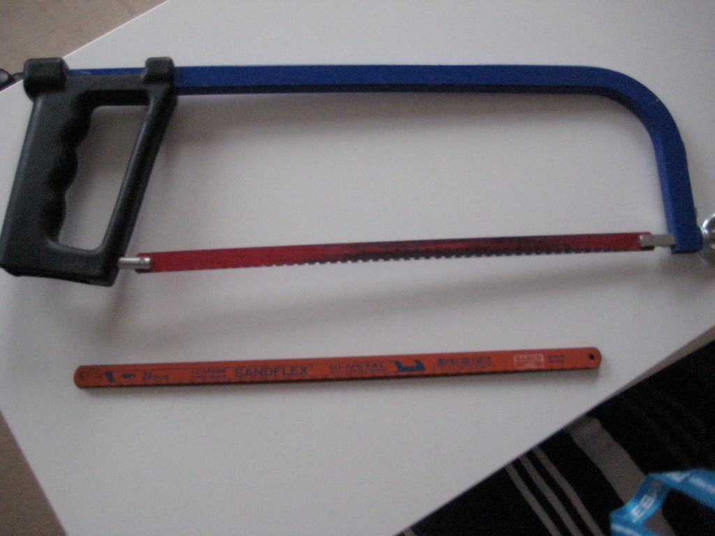

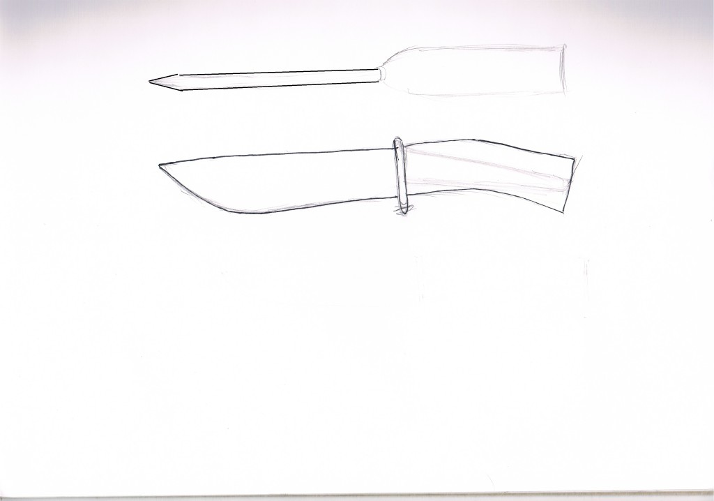

das ist meine säge.
das ist meine säge.
das ist meine säge. auf den ersatzblättern steht drauf : 24TPI/10D SANDFLEX BI-Metal
hoffe mal das ist das richtige werkzeug um die rohlinge herauszusägen. habe sie noch nicht getestet :)

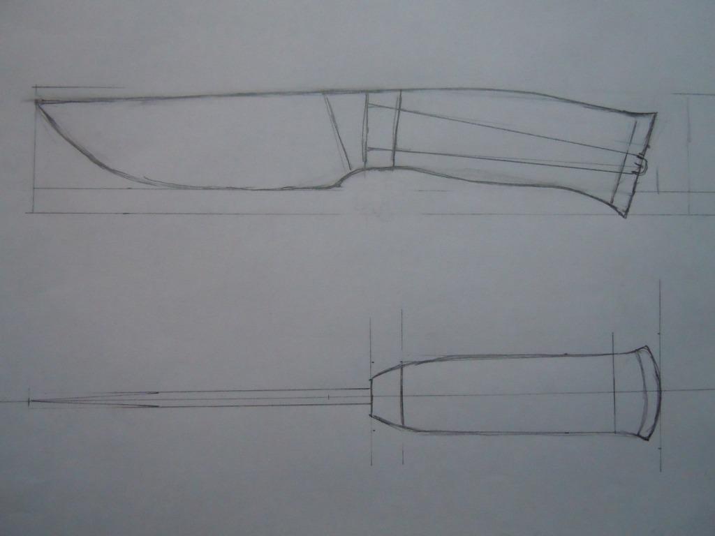

Das Messer soll ein Gebrauchsmesser werden, also zum gelegentlichen schnitzen schneiden usw. das messer brauch keine pfeile aus holz rauspuhlen (keine ahnung ob das wort so geschrieben wird?!)
ich bin gerade fleißig am zeichnen, aber ich bin wie immer nicht wirklich zufrieden mit meinen zeichnungen.
ich habe schon einmal etliche zeichnungen gemacht aber die haben mir nie gefallen.
hier mal eine meiner letzten zeichnungen. inspiriert von Mike und Holzbieger-Roland. vielen dank an euch :)
Skizze 1
Skizze 1
ich hoffe ihr könnt den angedeuteten erl im griff erkennen.
ich probiere jetzt einfach mal weiter rum und stelle morgen oder am dienstag noch mal welche rein. dann entscheide ich mich wie's aussehen soll.
achso, ich habe keinen plan wie und aus was ich den knebel?Parierstange? (wie heißt das beim messer? ) anbringen soll.
ich recherchiere mal. aber vlt könnt ihr mir ja weiterhelfen :D
gruß
drogo
p.s. der typ mit dem blei-ausgießen hat das mal im internet gelesen und irgenwo auf einer messer-messe aufgeschnappt. keine ahnug ob der das probiert hat :-\

shokunin
Beiträge: 2188
Re: Messer-Build-Along
Beitrag von shokunin »
Sieht doch schon besser aus ;)
Säge ist sicher ok - der Stahl sollte halt nicht gehärtet sein.
Die Parrierstange wird in der Regel so gelocht (bohren, sägen, feilen... wie's halt geht), dass sie stramm über den Erl passt und am Absatz zur Klinge dann natürlich hängen bleibt. Mit Epoxy und Griff hinten dran hält das bombenfest.
Gruss,
Mark

Kleiner Tipp zum finden des Designs?
Sieh dir viele Messer an und finde heraus was dir an den Einzelnen gefällt.
Dann solltest du mit Bleistift Skizzen machen und dort ruhig mehrere Linien nebeneinander ziehen, wenn es dir nicht gefällt.
Wenn du das wiederholst kommt zwischen den Linien eine dunklere hervor. Die hat wahrscheinlich deine Form, die du bevorzugst.
Und ziehe keine durchgehenden Linien, sondern kurze Striche die man gerade so erkennt. Jede Änderung wird dann etwas kräftiger.
Sieh dir die Skizzen nach einigen Tagen wieder an und suche die heraus die dir am besten gefällt.
Wenn keine Änderungen mehr nötig sind, kannst du ein Messer bauen an dem du Freude hast.
