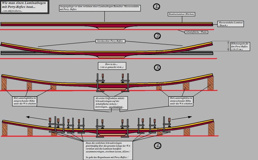

eddytwobows
Beiträge: 4299
Re: Wettbewerb: Wer erklärt den Perry-Reflex?
Beitrag von eddytwobows »
Da das PM System irgendwie spinnt (angeblich weder pdf noch doc Dateierweiterung erlaubt) >:( >:(
stell ich die beiden pdf und das Bild einfach so hier rein...
etb
Nur Bild...
Nur Bild...
Perry-Reflex How to do.pdf
Nur Zeichnung...
(226.08 KiB) 164-mal heruntergeladen
Der Perry-Reflex.pdf
Text mit Zeichnung...
(297.24 KiB) 217-mal heruntergeladen
