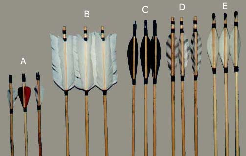

Hier die Pfeile von Grozer. (Hoffe ich darf das hier posten)

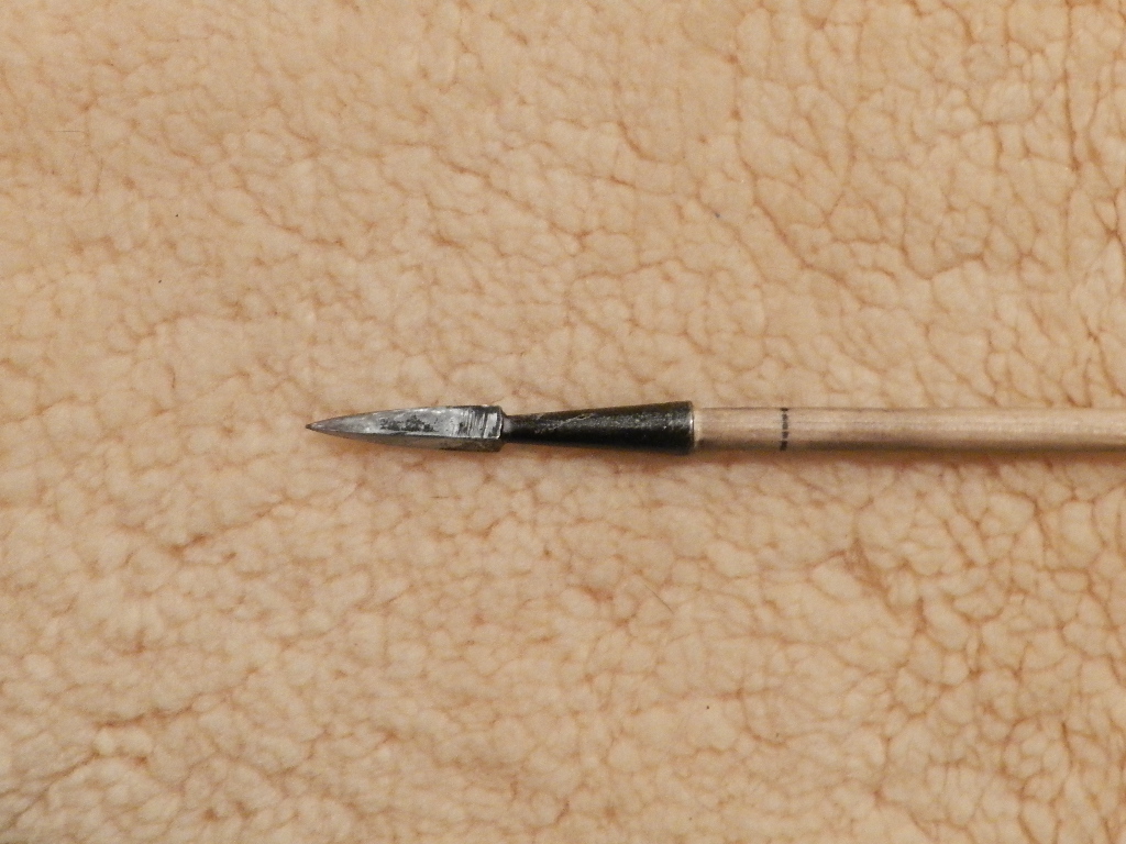

Sündhaft teure Bodkin Spitze ;-)

Diesen Pfeil hab ich selbst "gebastelt". Der Typ D Pfeil ist auf dem untersten Bild.

Die Bodkin Spitze ist von einem schweizer Waffenschmied (mache jetzt keine Werbung) handgeschmiedet und kostete alleine schon 29.- Fr.
