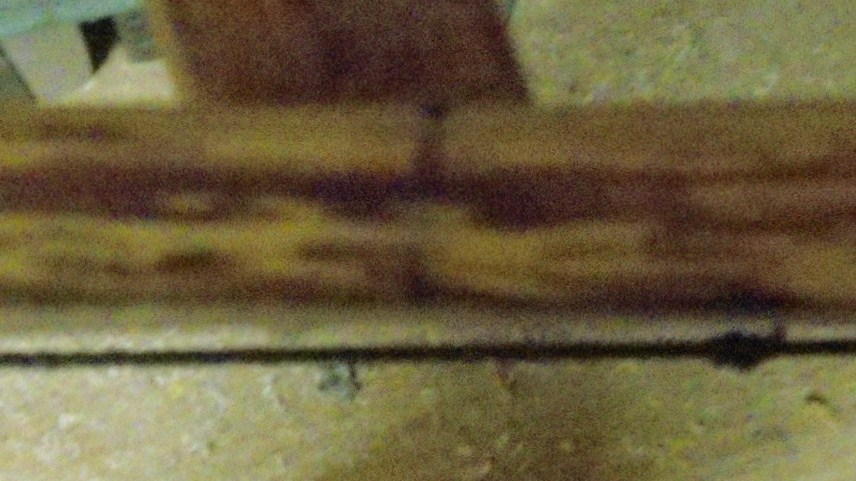

Wiedermal ein Problem .
Die Frage ist, was sagt ihr dazu wenn bei einem Bogen die Sehne außerhalb von der Griffmitte liegt ?
Ich persönlich finde nichts schlimmes daran aber eure Meinung ist mir auch wichtig

Ein Foto wäre gut...

hier hab zwar nicht das beste bildbearbeitungs programm der welt und auch nicht die beste kammera

Nee, das reicht nicht!
Bitte ganzen Bogen und mit gescheitem Licht fotografiert.
So eine besch... Kamera kann man gar nicht haben, ein Foto derart zu verhunzen.
Sorry, aber das ist grottig.
Wenn Du wirklich Hilfe willst, dann tu auch was dafür.

Genau mach das Foto dann eher morgen am hellichten Tag. Dann ist das besser wiel auf dem erkennt man fast gar nix.

Eine höhere Auflösung ist garnicht nötig, um alles zu erkennen, wenn das Bild ansonsten in Ordnung ist.
Soll heißen:
-Bei genug Licht oder mit Blitz
-Richtig scharfstellen (Hintergrund sieht bei diesem Bild schärfer aus als der Bogen)
-Gute Bildbearbeitungsprogramme gibts auch gratis, einfach mal googlen
-Tipp: In höherer Auflösung aufnehmen und dann runterskalieren. Wie das geht, hab ich hier schon mal geschrieben
http://www.fletchers-corner.de/viewtopi ... 18&t=21357
-Ich nehme meist mit 3MP auf und skaliere auf 640x480 runter. Liefert deutlich bessere Ergebnisse als die Kamera direkt so niedrig einzustellen.

Hmm.. Hasel?
Also ich würde den Griff dämpfen und biegen.
Wenn die Sehne etwas von der Mitte abweicht nicht schlimm. Das solte dann die richtige Seite sein, d.h. beim Rechtshandschützen links.
Ist es aber zuviel, streift die Sehne den Bogenarm.

nein kein Hasel Hartriegel lässt sich nicht Dämpfen oder Hizebehandeln wierd dann wie gummi

ich versteh schon was du meinst,
Aber mich innteressiert ob das zuviel ist.
Weil das ist schon heftig was er aus der mitte ist.
Ich weiß auch dass wenns im rahmen ist ist das nicht schlimm,
ist ja auch nicht mein erster bogen ich weiß nur nicht, ob ich ihn jetzt so fertig mache oder ob ich brennholz draus mache.

Okay, Hartriegel.
Da hast Du nix von geschrieben.
Leg mal den Tip auf eine Kante, den anderen auf deinen Finger.
Der Bogen wird dann vermutlich so hängen, das die Sehne doch (einiger Maßen) durch den Griff läuft.
Die WA sind dann verdreht, d.h. der Bauch zeigt leicht schräg von Dir weg.
Dann legst Du den Griff so an das er zum Schützen zeigt.
Und versuche den Bogen so zu tillern, das sich die WA im Auszug gerade drehen. Ist nicht ganz leicht- Du musst dann an der richtigen Seite schaben.
Ich habe einen Wacholderbogen so gebaut, weil der sich auch nicht richten lassen wollte:
http://www.fletchers-corner.de/viewtopi ... 16&t=16473
Morten
(Und bei der nächsten Frage bitte mal etwas Mühe machen, also Foto mit ganzem Bogen, Sehnenstand nach flachen WA, Sehnenstand nach Schwerkraft, Holzart!, usw.)

mein problem ist zudem auch dass er schon fertig getillert ist, und auch so dass sich die wurfarme in entgegen gesetzter richtun einfach nicht biegen wollen.
Die seiten hab ich schon dünner das hätte ich vorher auch schreiben sollen villeicht

Kannst du mit einseitigen Nocken noch was machen? Ansonsten sind ein paar Millimeter Abweichnung kein Problem. Bei 2 Fingern breit neben dem Griff würde ich aber schon was machen.
