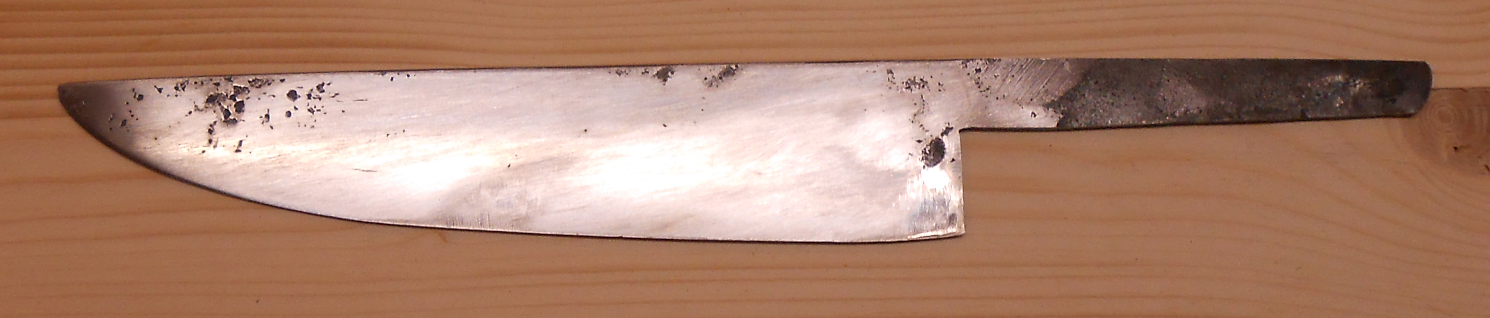

mit dem Gummihandschuh funktioniert es gut :D , so langsam wird es was mit dem Rohling. Werde morgen aber noch ein bißchen weiter schleifen (nicht schärfen ;D ). Was mir allerdings noch nicht ganz klar ist, ist wie ich die Klinge schön blank bekomme. Vieleicht hat ja einer einen guten Vorschlag.

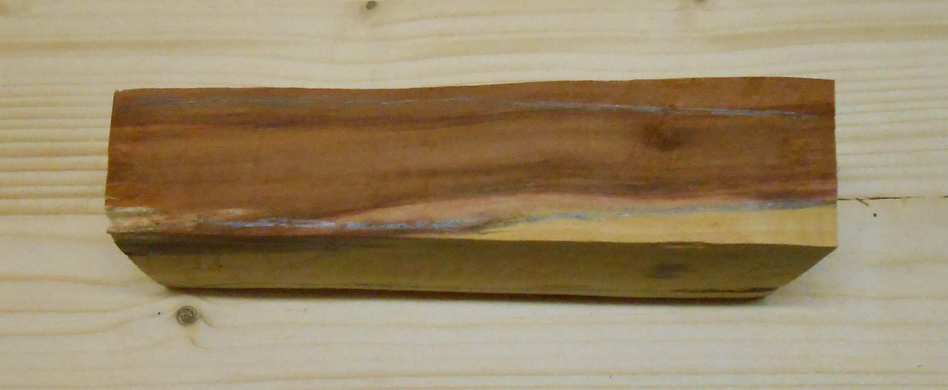

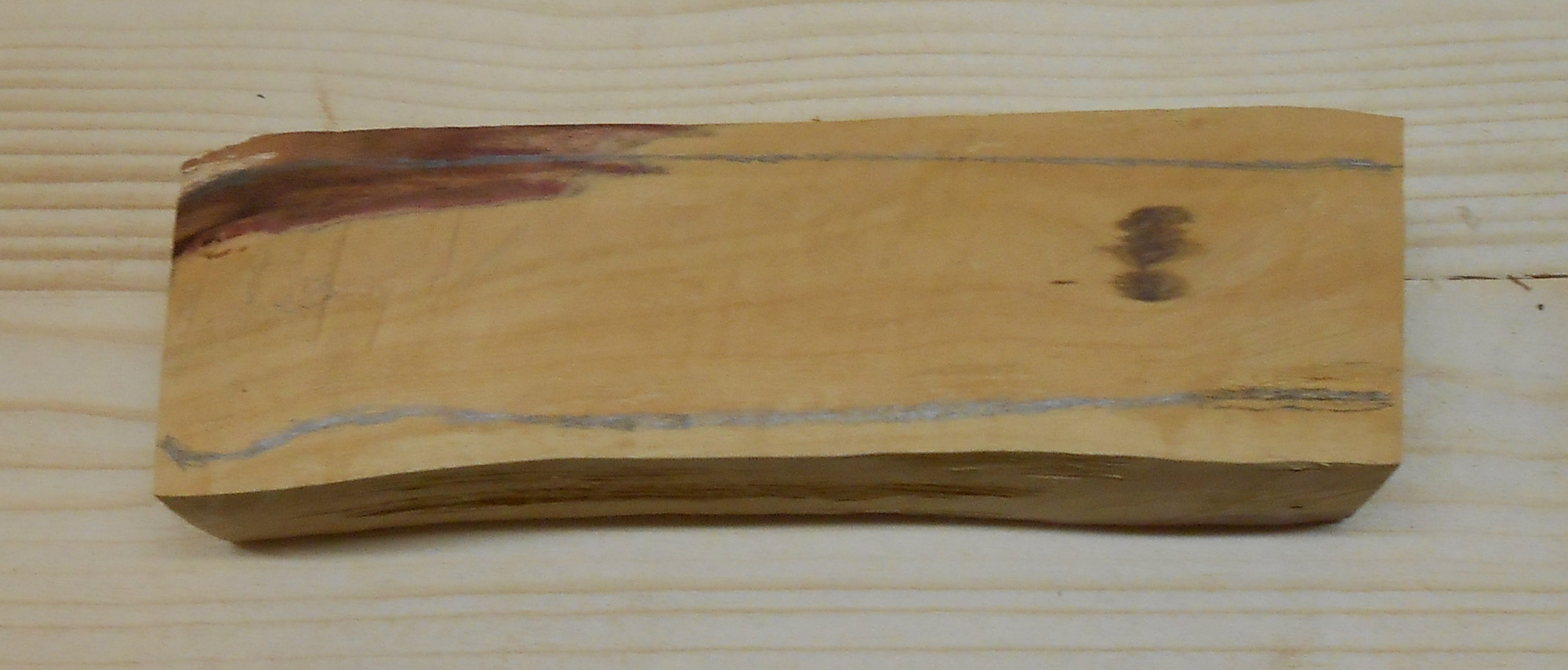

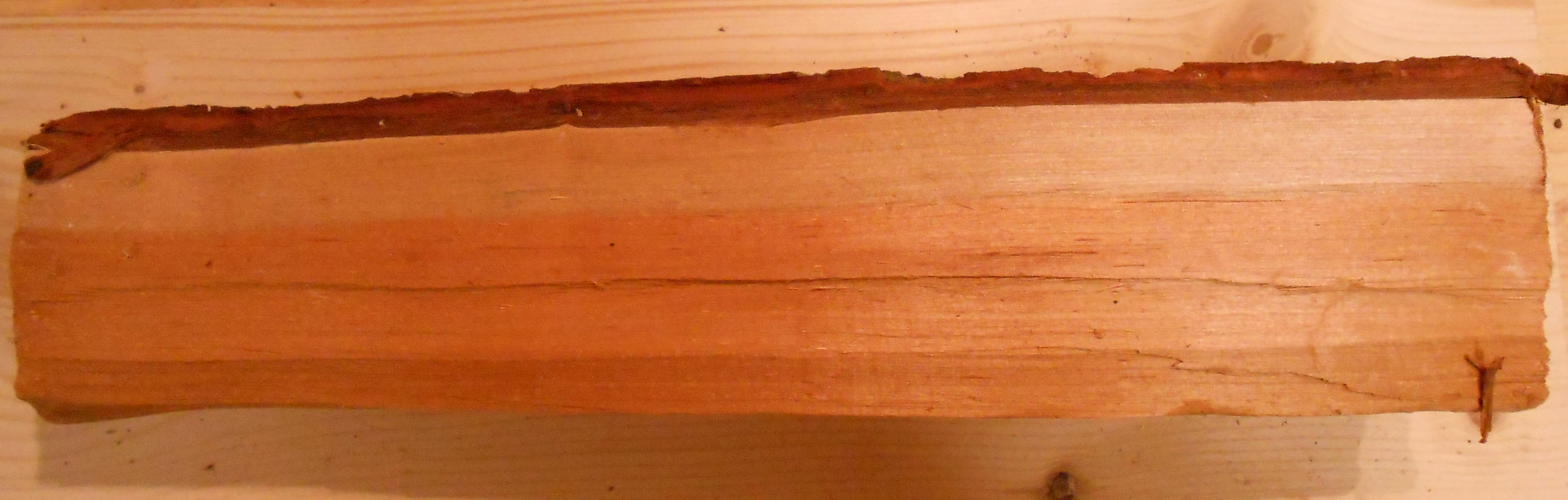

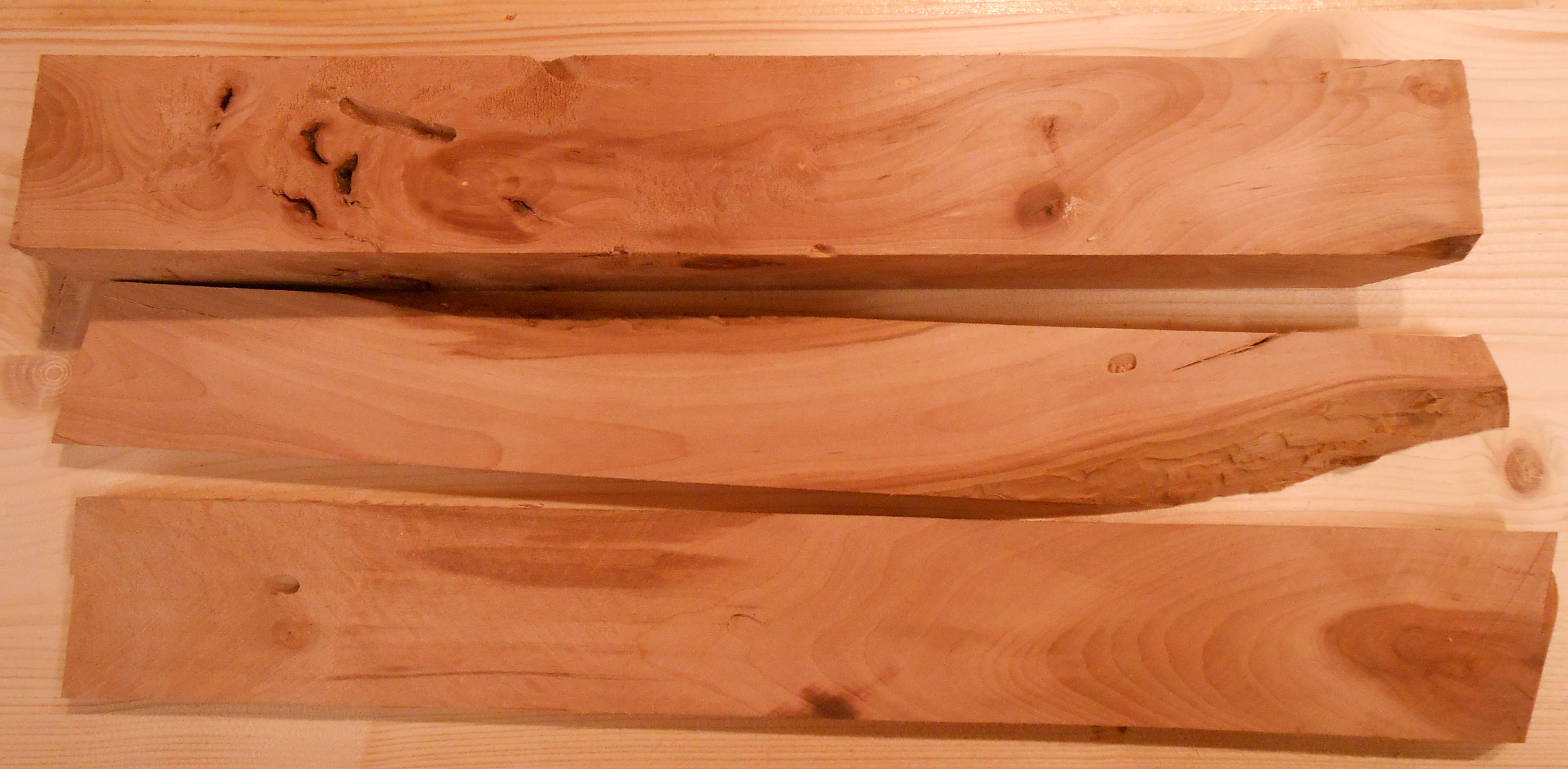

Für den Griff hab ich folgendes Holz rumliegen, welches ich nehme weiß ich aber noch nicht genau, vieleicht bestelle ich mir auch Olivenholz bei Dictum (gibt es das eigentlich irgendwo günstiger oder in kleineren Gebinden?).
Birne
Birne
Mirabelle
Mirabelle
Mirabelle
Mirabelle
Mirabelle
Mirabelle
Traubenkirsche
Traubenkirsche
Die Mirabelle hab ich für dieses fast fertige Küchenmesser benutzt, allerdings hab ich von dem Holz mit der schönen Maserung leider nur noch einen kleinen Rest.

Was meinst du mit "schön blank" ???
Ich nehme mal an du meinst eine Politur des Spiegels/Anschliffs?
Also: schleifen bis keine Riefen mehr da sind^^
Mit immer feiner werdender Körnung und wechselnder Schleifrichtung (um die Riefen der vorherigen herauszubekommen) schleifen bis gut ist.^^
Das kann je nach Technik und Equipment (der Grobschliff ohne vernünftige Maschine ist schon eine Qual) schonmal ein paar Stunden dauern.
Vor allem wenn du am Ende Einen polierten Spiegel/Anschliff haben willst.
gruß Rizzar

Zum blank bekommen des Anschliffs hat Rizzar schon alles gesagt.
Falls Du die Schmiedehaut meinst, die würde ich so lassen. Falls Du dort allerdings die "Schwärzung" loswerden willst probiers mal mit einem Bad in Essig oder Zitronensäure. Hinterher gut spülen!
Olive Bezugsquellen? Such mal bei Drechslereien, die benutzen gerne Olive und da fallen als mal Reststücke an.

So, ich hab noch mal ein bißchen weiter geschliefen.
Vieleicht fahr ich morgen früh noch mal in den Baumarkt und schau mal was für Schmiergelpapier die dahaben, auf jeden Fall sollte es feiner als 1000 er sein, denn das hab ich selbst. Sollte ich nichts finden, lass ich es wahrscheinlich so. Die Schiedehaut soll auf jeden Fall draufbleiben.

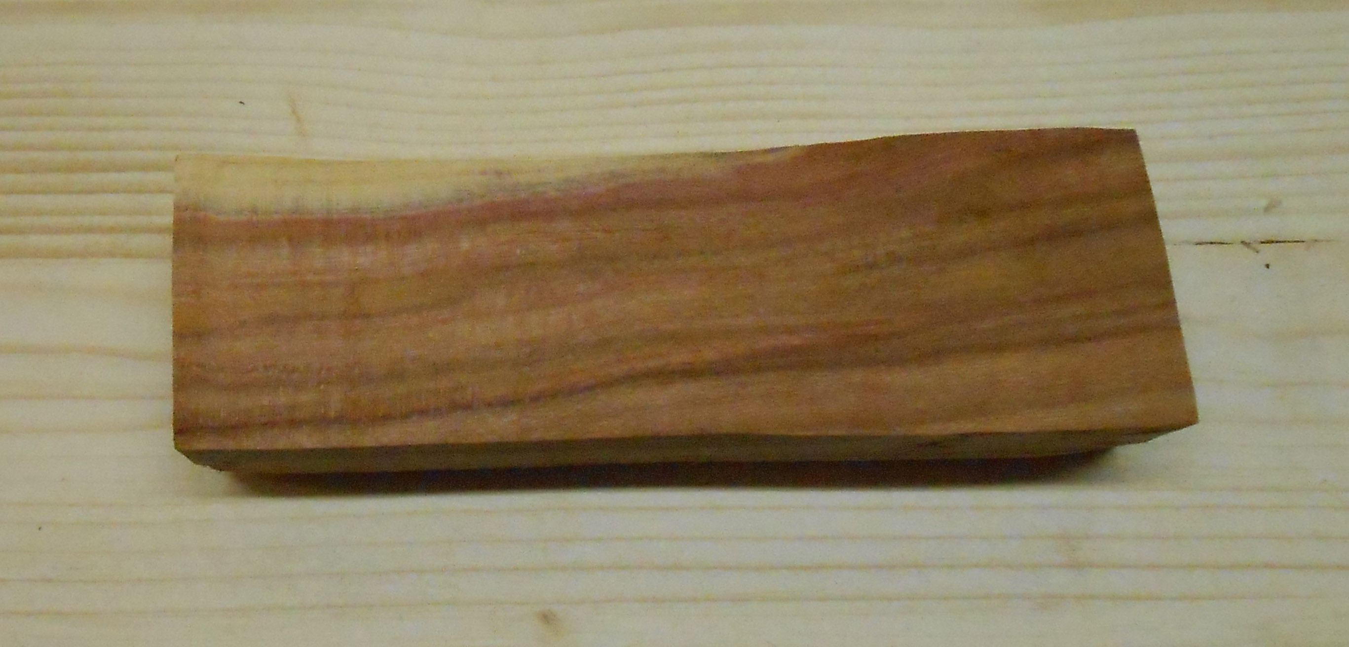

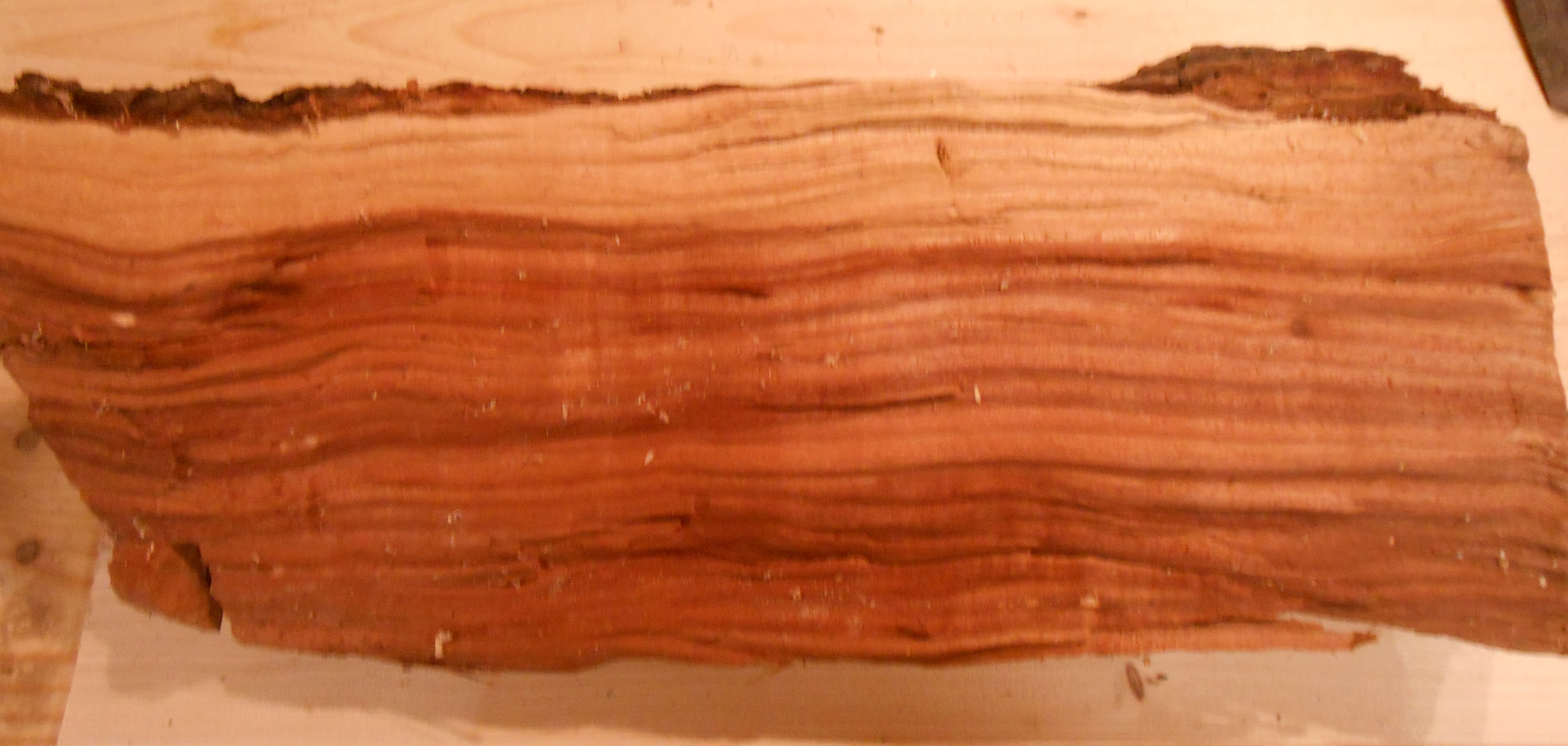

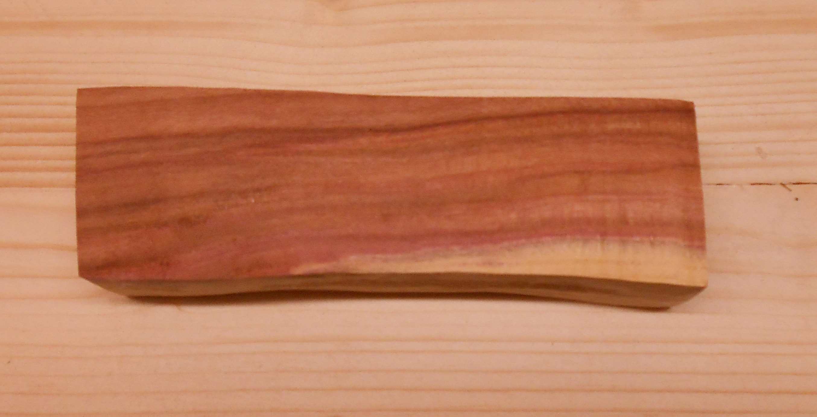

Für das Griffholz bin ich auch fündig geworden. Dieses Stück hab ich heute aufgsägt, wollte mal sehen, wie es so von Innen aussieht.
Siehe da, es ist doch ein schöner Farbkontrastvorhanden.
Dieses Stück werde ich wahrscheinlich nehmen, hab auf zwei Seiten auch schon mal die grobe Griffform aufgezeichnet.

Na das Holz sieht doch gut aus.
Feiner als Körnung 1000 im Baumarkt? Sag bescheid wenn Du fündig wirst. Bei uns hats es ja viele Baumärkte ( fast alle Ketten) aber feiner als 1000 führen die nicht. Halte ich persönlich für so eine rustikale Klinge auch nicht für notwendig. Ich gehe bei meinen Klingen eh meist nicht feiner als 800. Wenn Du ein besseres Ergebniss willst nimm bei den feinen Körnungen Öl zum schleifen.

Geh doch auf eine Filzscheibe mit Polierpaste für den letzten Schliff.

Im Baumarkt gabs nur 1000er Schmirgel. Hab mir einen Satz Schmirgelpads (ab 1500er) bei Dictum bestellt, wollte sowieso was bestellen. Mal sehn wie es damit funktioniert und vor allem wieviel Geduld ich beim Scheifen noch hab ;D .

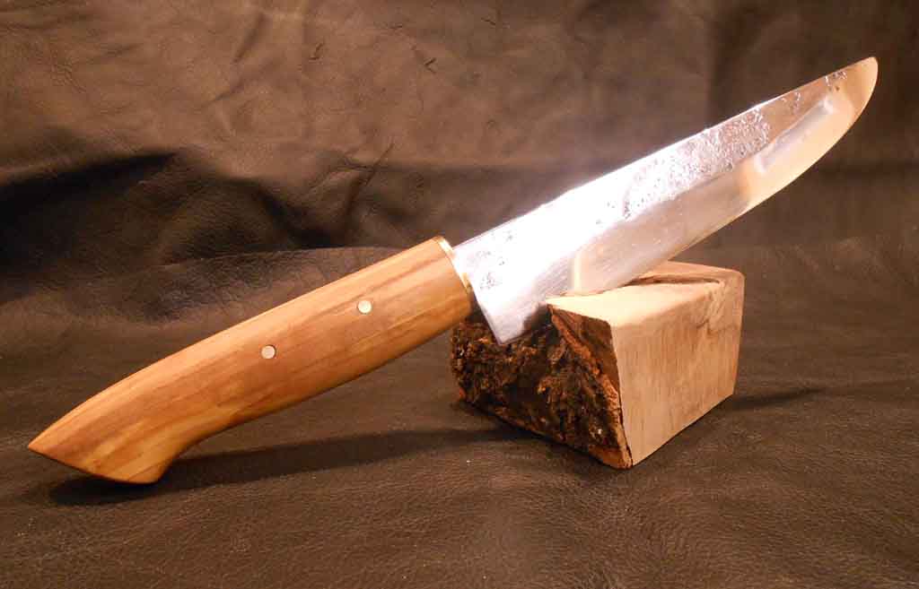

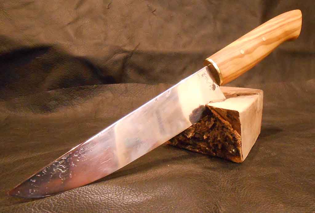

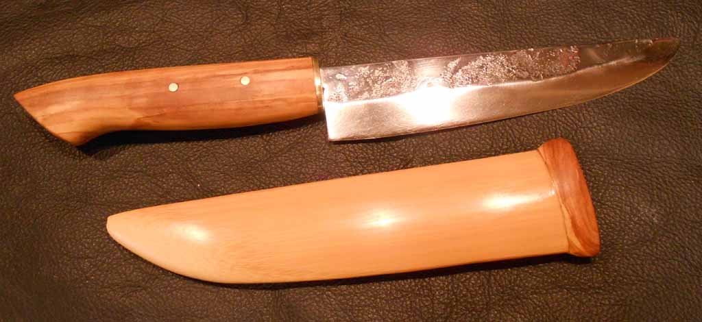

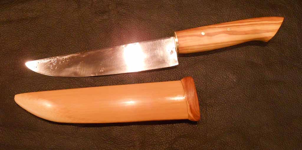

So ich habe fertig, hat zwar ein bißchen gedauert, aber ich finde es hat sich gelohnt.
Der Griff ist aus Olive und für das Finish hab ich Leinöl benutzt.
Der Klingenschutz (Bambus mit Olive) ist nur provisorisch zur Sicherheit, bis ich einen ordentlichen Messerblock fertig habe.
Hier ein paar Bilder, ich hoffe sie gefallen euch auch.
Noch mal meinen herzlichen Dank an Daniel, für das schöne Geschenk.
Jürgen
Beiträge: 22595
Hat Dank erhalten: 154 Mal
Re: Messerrohling vom Wichtel 2012
Ohne Zweifel technisch, funktional und optisch gelungen!
Was mich stört - und das mag ne Macke von mir sein - ist der Versatz in der Linie Messer-Rücken - Griff-Rücken.
Der große Abstand Schneide - Griff, der dadurch entsteht, ist unter Benutzungs-Komfort-Gesichtspunkten sicher super.
Trotzdem finde ich ne durchlaufende Rückenlinie einfach eleganter.
Abgesehen davon gefällt es mir wirklich gut! Schwünge, Proportionen, alles klasse. Das Olivenholz und die Schmiedespuren der Klinge harmonieren super!
