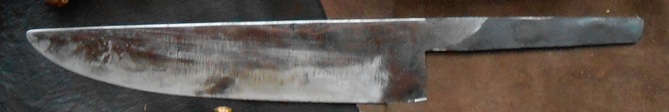

ich konnte es einfach nicht abwarten, ich musste anfangen den Messerrohling von Daniel (vielen, vielen Dank nochmal) zu bearbeiten.
Hier der Rohling (leider ein bischen unscharf):
Ich hab also angefangen den Rohling zu schleifen. Hab dazu Wassersteine benutzt, erst grob dann mittel und bei jetzt bei einem feinen Stein angelangt.
Bisher lief alles ganz gut, aber dann, Dummheit läßt grüßen, greif ich mit dem Daumen in die Klingen, wie blöd muss man sein. >:) Hatte allerdings auch einen Vorteil, jetzt weiß ich auch wie scharf das Ding ist. ;D

So sieht die Klinge jetzt aus:
Welches Griffholz ich nehmen soll, weiß ich allerdings noch nicht so genau. Holzreste hab ich nur ein bißchen Birne und auch noch Mirabelle, aber von der Optik her ist das nicht so der Brüller. Mal schauen, vieleicht bestell ich mir auch etwas, z.B. Olive oder so.
Blöd ist nur, das ich bei der schweren Verletzung nicht soviel machen kann, oder doch, vieleicht mit Gummihandschuh drüber, mal sehn.

mit dem Gummihandschuh funktioniert es gut :D , so langsam wird es was mit dem Rohling. Werde morgen aber noch ein bißchen weiter schleifen (nicht schärfen ;D ). Was mir allerdings noch nicht ganz klar ist, ist wie ich die Klinge schön blank bekomme. Vieleicht hat ja einer einen guten Vorschlag.

Was meinst du mit "schön blank" ???
Ich nehme mal an du meinst eine Politur des Spiegels/Anschliffs?
Also: schleifen bis keine Riefen mehr da sind^^
Mit immer feiner werdender Körnung und wechselnder Schleifrichtung (um die Riefen der vorherigen herauszubekommen) schleifen bis gut ist.^^
Das kann je nach Technik und Equipment (der Grobschliff ohne vernünftige Maschine ist schon eine Qual) schonmal ein paar Stunden dauern.
Vor allem wenn du am Ende Einen polierten Spiegel/Anschliff haben willst.
gruß Rizzar

Zum blank bekommen des Anschliffs hat Rizzar schon alles gesagt.
Falls Du die Schmiedehaut meinst, die würde ich so lassen. Falls Du dort allerdings die "Schwärzung" loswerden willst probiers mal mit einem Bad in Essig oder Zitronensäure. Hinterher gut spülen!
Olive Bezugsquellen? Such mal bei Drechslereien, die benutzen gerne Olive und da fallen als mal Reststücke an.

So, ich hab noch mal ein bißchen weiter geschliefen.
Vieleicht fahr ich morgen früh noch mal in den Baumarkt und schau mal was für Schmiergelpapier die dahaben, auf jeden Fall sollte es feiner als 1000 er sein, denn das hab ich selbst. Sollte ich nichts finden, lass ich es wahrscheinlich so. Die Schiedehaut soll auf jeden Fall draufbleiben.

Feiner als Körnung 1000 im Baumarkt? Sag bescheid wenn Du fündig wirst. Bei uns hats es ja viele Baumärkte ( fast alle Ketten) aber feiner als 1000 führen die nicht. Halte ich persönlich für so eine rustikale Klinge auch nicht für notwendig. Ich gehe bei meinen Klingen eh meist nicht feiner als 800. Wenn Du ein besseres Ergebniss willst nimm bei den feinen Körnungen Öl zum schleifen.

Geh doch auf eine Filzscheibe mit Polierpaste für den letzten Schliff.

Im Baumarkt gabs nur 1000er Schmirgel. Hab mir einen Satz Schmirgelpads (ab 1500er) bei Dictum bestellt, wollte sowieso was bestellen. Mal sehn wie es damit funktioniert und vor allem wieviel Geduld ich beim Scheifen noch hab ;D .
