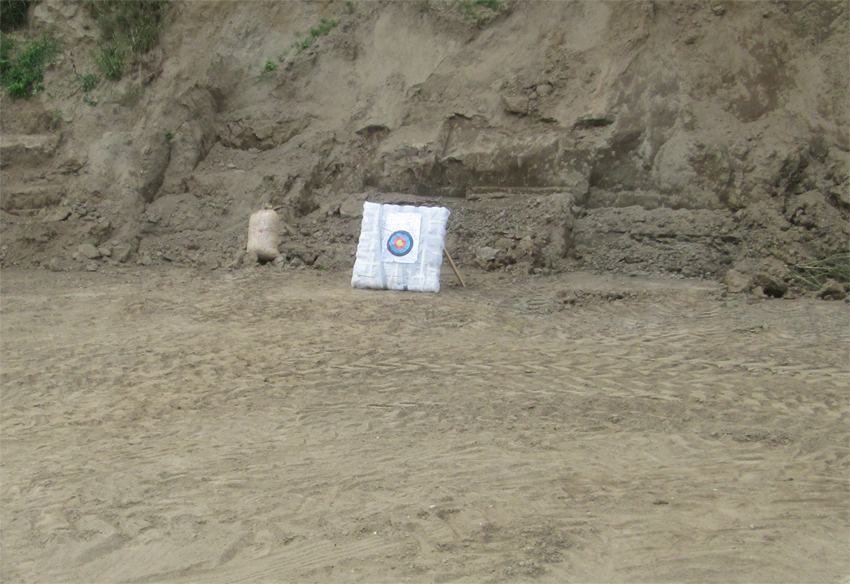

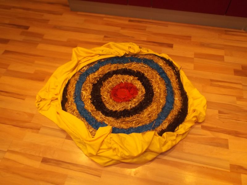

Ich weiß ja nicht wie deine Möglichkeiten in Lübeck sind (Kontakte oder frei verfügbare Verpackungsabfälle z.B.), aber im Normalfall ist es so, dass ein prall mit Plastikfolien und/oder Verpackungsschaumstoff ausgestopfter Gewebe- oder Jutesack Pfeile viel besser stoppt als Stroh. Hast du den Thread hier http://www.fletchers-corner.de/viewtopi ... %C3%9Fsack
schon gelesen?
Sucht mal in der Bucht nach Ethafoam Resten.
Die kann man entweder zerschnibbeln und in einen Sack packen oder mit der HLP zusammenkleben und als Zielscheibenrückwand nutzen.
Natürlich kann man damit auch ein 3d-Tier basteln
Es hängt einfach mit den Aufwand zusammen den man betreiben will, wie man hier im FC sehen kann, gibt es tolle Möglichkeiten eine Scheibe oder Ziel zu bauen.

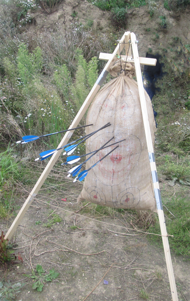

Die einfachste, billigste, schnellste und dabei halbwegs langlebige Variante ist es, einen Sack oder eine Tasche mit Folie auszustopfen. Ist dieses Ziel nach 1000-2000 Schuß zerschossen oder fängt es an zu zerfleddern, dann wird der ganze Sack einfach in den nächsten Sack gesteckt und weiter geht es.
Bei der Variante Sack in Sack empfehle ich dann aber Jute oder dergleichen. Gewebestoffe wie die blauen schwedischen sind an den Stellen, wo sie dann unzerschossen mehrlagig liegen, recht unwillens den Pfeil wieder gewaltfrei herzugeben.

Dass verwenden wir so als Zielscheibe : ein Jutesack gefüllt mit allerhand Plastikfolie und ein Holzrahmen umwickelt und ausgefüllt mit Plastikplane (abfall aus Betrieb) und Antirutschmatten . und es funzt einwand frei .
Unsere Bögen haben bis 40 Pfund Zuggewicht .
