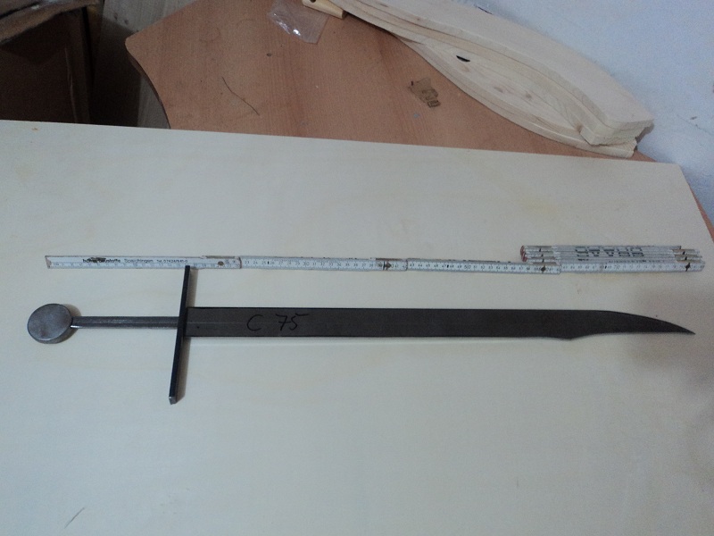

Hallo Mannen und Frauen,

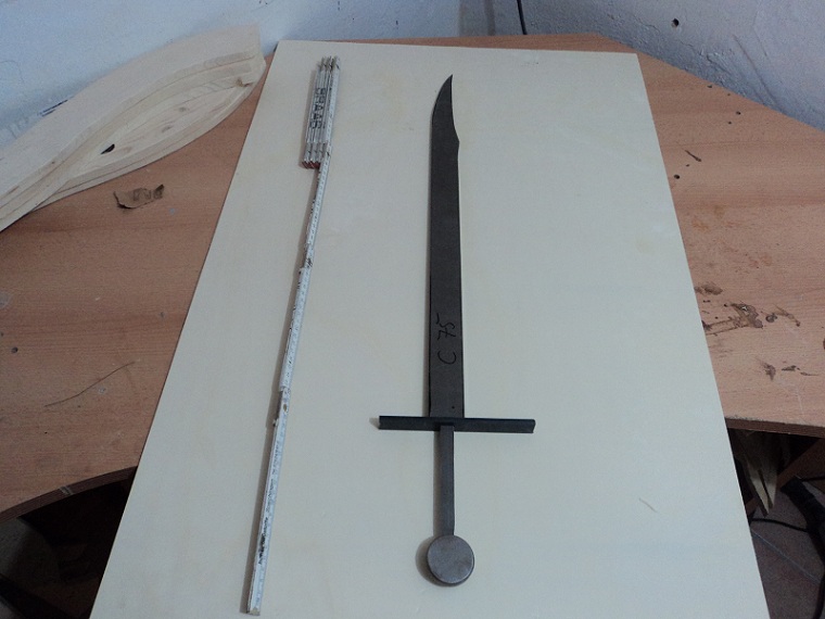

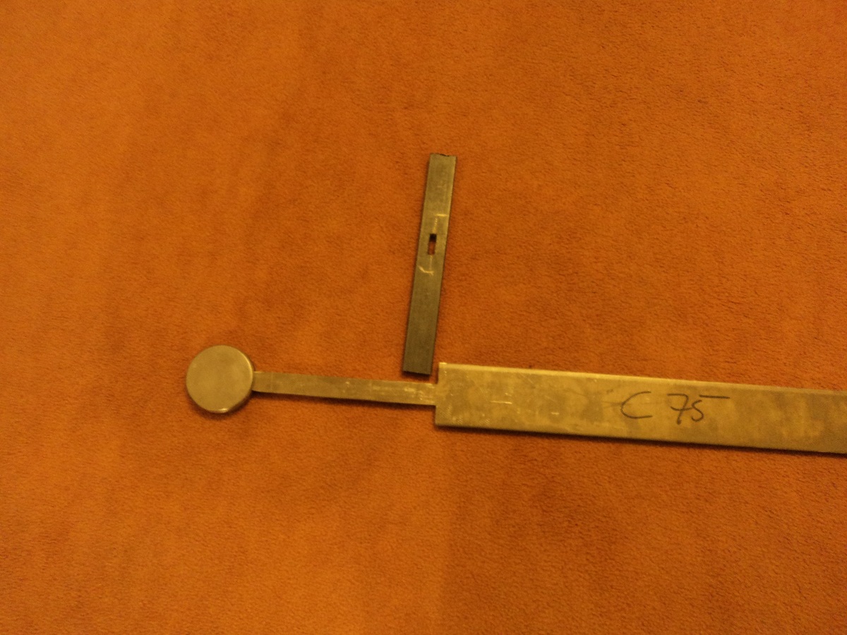

hab gerade ein Falchion in Arbeit. Brauche noch etwas Inspiration dazu.Hat jemand von euch son Teil schon mal selbst gebaut?
Meine Maße:
Gweicht: ca 1,5kg
Länge gesamt: 75cm
Griff: ca. 9cm
Griffmaterial: Soll Hornware werden.
Griffende: Scheibenrohling aus nem Rundstahl
Material: C75 Stahl von "Schmiedeglut"
Die Rohform hab ich schon mal rausgeschnippelt und jetzt fehlts noch am Formauschnitt.
Dann solls wieder zurück zu Fa. Schmiedeglut zum glühen und härten, der machts am besten, da geht nix schief.

Allgemein werden die Klingen europäischer Falchions doch zum Ort hin breiter?
Nun für mich müssen Falchions zumindest eine Entenschnabelspitze haben, also sehr lange Bowies sein, die Machetenform liegt mir nicht so.
Diese beiden Formen würden sich anbieten, Vorschlag 1 und Vorschlag 2.

Hi Dirk,
ja der Vorschlag 2 ist auch mein Favorit.
Muss nur noch die Nut mit nem Fräser reinschneiden oder feilen und die "Bowieform" an der Spitze formen.
Mein Ziel wäre dann 1200-1300Gr.
Hab da so ein Teil schon mal gesehen war echt interesannt.

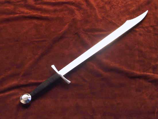

Siehe die beiden Bilder, nur möchte ich das Parier ungefähr so formen wie auf dem oberen Bild.
Gruss Jürgen

magenta
Beiträge: 567
Registriert: 10.11.2003, 09:58
Re: Falchion
Beitrag von magenta »
Ja, Arno Eckhardt hat schon tolle Teile gefertigt.
Ich weiß ja nicht, welchen Zweck der Falchion erfüllen soll, Schaukampf oder funktionstüchtiger Nachbau,
aber am Übergang zwischen Klinge und Angel ist eine konstruktive Schwachstelle.
Der Übergang sollte mit einer Rundung ausgestaltet werden, der Rohling hat da einen
eckigen Übergang.
Zudem sind 1,5 kg sehr viel Gewicht für ein Falchion, das den historischen Vorbildern einigermaßen
entsprechen soll; um da abzuspecken sollte die Klinge (wie bei dem Falchion der Traumschmiede)
nach vorne dünner werden.

Sherrif Sherwood
Beiträge: 1013
Re: Falchion
Hi,
eigentlich solls ein funtktionstüchtiger Nachbau werden, der auch mal draufhauen soll.
Ja an der Klinge muss noch so einiges runter, da diese momentan noch 4mm Dicke hat. Schätze das werden so ca 500gr sein mit allem was da noch so weggegschnippelt und gefeilt wird. Matereialabtrag auf der ganzen Klinge vom Parier nach vorne und die Spitze soll ja auch noch bearbeitet werden.
Magenta zeichne doch mal mal die Stellen an welche Du mit Schwachstelle meinst.
Gruss Jürgen

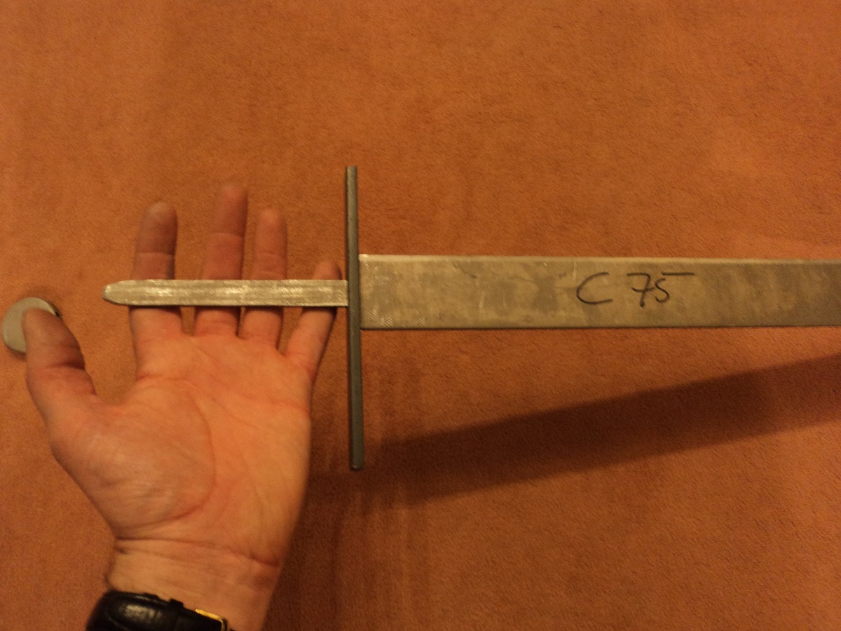

magenta
Beiträge: 567
Re: Falchion
Ich habe mal versucht, die Stelle einzuzeichnen; der Übergang zwischen Klinge und Angel sollte
eben mit einer (kleinen) Rundung ausgeführt werden, sonst bilden sich an einer scharfen (rechtwinkligen)
Übergangsstelle Spannungsspitzen.
Ich hoffe man kanns erkennen, was ich meine:
Ein Beispiel wäre:
Albion
Wobei die Rundung nicht so groß sein muss, die Klinge von Albion ist da schon sehr
ausladend, verdeutlicht aber hoffentlich, welche Stelle ich meine (wobei Albion - zumindest nach
den Fotos zu urteilen - auch einige Klingen mit rechtwinkligem Übergang anbietet, was m. E.
konstruktiv fehlerhaft ist).

Sherrif Sherwood
Beiträge: 1013
Re: Falchion
Hi Wilfrid,
ne ist net grob, ist sogar recht glatt. Sieht blos so aus, weil ich das blöderweise eine Woche auf der Veranda stehen lies.
Ist also nur eine leichte graue Verfärbung die wie eine Zinkrose aussieht.

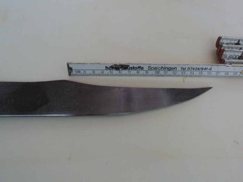

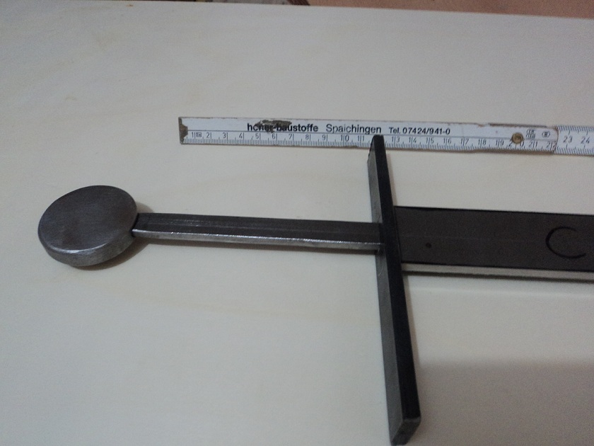

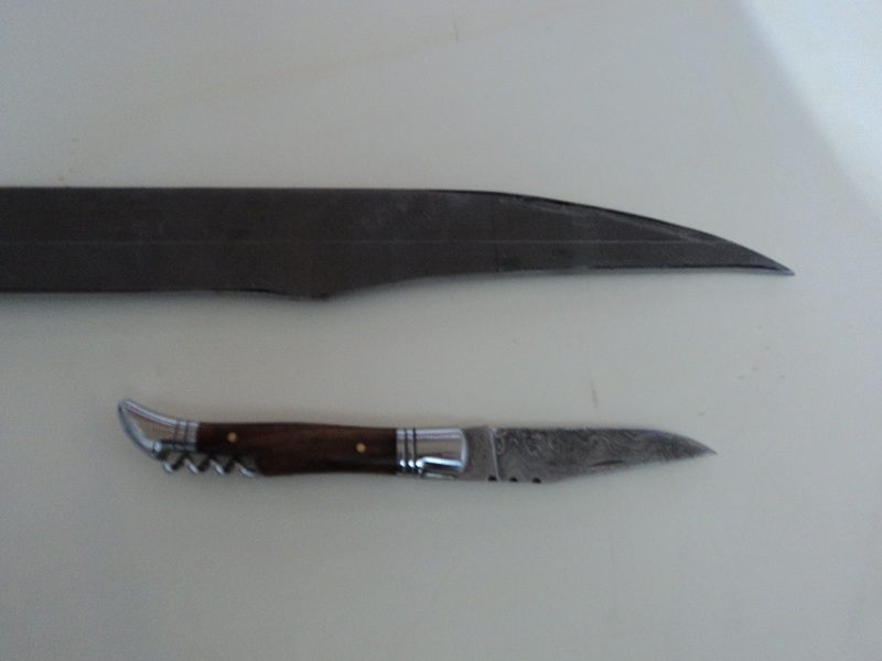

ein kleines Update zum Falchion. Hatte heute noch etwas Zeit um die grobe Strucktur des Falchion`s rauszufeilen.
Ab nächste Woche gehts an den Feinschliff der Strucktur und das einfräsen/ feilen der "Blutrinne"
Bis jetzt sinds 961 Gramm ohne das Griffstück und die Lederwicklung.
Gesamtlänge 77,5cm.
Also mit der stumpfen Spitze hab ich heute mal so nebenbei eine Sperrholzplatte mit 4mm durchgestochen. (Ups wenn die scharf ist olala.Jetzt versteh ich warum die Dinger im Mittelalter soooooo beliebt waren.)

Faenwulf
Beiträge: 431
Registriert: 12.11.2012, 11:33
Re: Falchion
Beitrag von Faenwulf »
Das hört sich im Gewicht doch schon viel besser an.
Aber wenn du es benutzen willst: Die Spitze muss runter! Die meisten Schilde bestehen aus ca. 10mm Pappelholzplatten. Das wird problemlos durchschlagen.
Und was die Spitze mit einem ungepanzerten Menschen anstellt muss ich wohl kaum sagen.
Und wenn du dann dabei bist auch gleich die Ecken an den Schneiden wegnehmen und abrunden.
