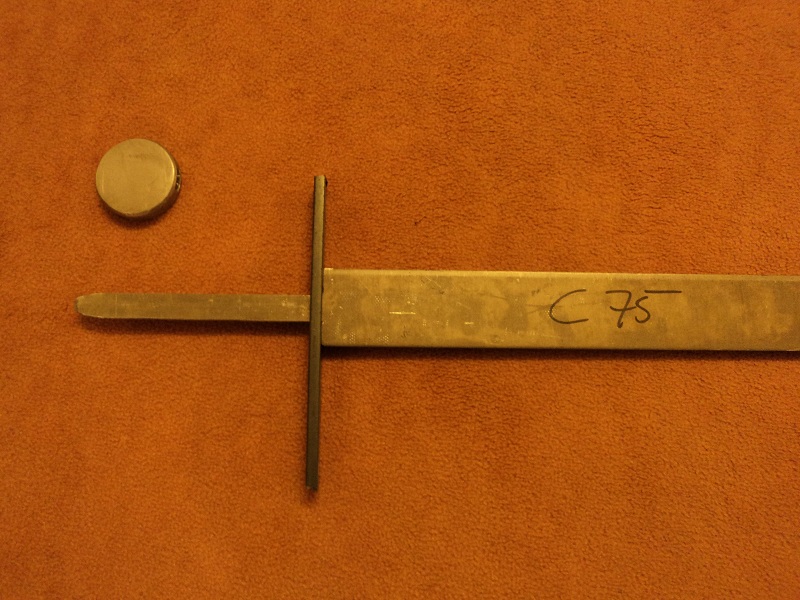

Hallo Mannen und Frauen,
hab gerade ein Falchion in Arbeit. Brauche noch etwas Inspiration dazu.Hat jemand von euch son Teil schon mal selbst gebaut?
Meine Maße:
Gweicht: ca 1,5kg
Länge gesamt: 75cm
Griff: ca. 9cm
Griffmaterial: Soll Hornware werden.
Griffende: Scheibenrohling aus nem Rundstahl
Material: C75 Stahl von "Schmiedeglut"
Die Rohform hab ich schon mal rausgeschnippelt und jetzt fehlts noch am Formauschnitt.

Ja, Arno Eckhardt hat schon tolle Teile gefertigt.
Ich weiß ja nicht, welchen Zweck der Falchion erfüllen soll, Schaukampf oder funktionstüchtiger Nachbau,
aber am Übergang zwischen Klinge und Angel ist eine konstruktive Schwachstelle.
Der Übergang sollte mit einer Rundung ausgestaltet werden, der Rohling hat da einen
eckigen Übergang.
Zudem sind 1,5 kg sehr viel Gewicht für ein Falchion, das den historischen Vorbildern einigermaßen
entsprechen soll; um da abzuspecken sollte die Klinge (wie bei dem Falchion der Traumschmiede)
nach vorne dünner werden.

Ich habe mal versucht, die Stelle einzuzeichnen; der Übergang zwischen Klinge und Angel sollte
eben mit einer (kleinen) Rundung ausgeführt werden, sonst bilden sich an einer scharfen (rechtwinkligen)
Übergangsstelle Spannungsspitzen.
Ich hoffe man kanns erkennen, was ich meine:
Ein Beispiel wäre:
Albion
Wobei die Rundung nicht so groß sein muss, die Klinge von Albion ist da schon sehr
ausladend, verdeutlicht aber hoffentlich, welche Stelle ich meine (wobei Albion - zumindest nach
den Fotos zu urteilen - auch einige Klingen mit rechtwinkligem Übergang anbietet, was m. E.
konstruktiv fehlerhaft ist).

ne ist net grob, ist sogar recht glatt. Sieht blos so aus, weil ich das blöderweise eine Woche auf der Veranda stehen lies.
Ist also nur eine leichte graue Verfärbung die wie eine Zinkrose aussieht.

ja der Feinschliff wird wohl die meiste Zeit in Anspruch nehmen.
Da ich net beabsichtige das im Schaukampf einzusetzen bzw das gegen MA-Kollegen sinzusetzen wird das wohl mehr in der Scheide drin sein als draussen.
Wir haben unseren eigenen Waffenmeister im Verein und der ist sehr, sehr streng. ( issse eine richtige Polizist) und wir haben einen Kodex der solche Dinge absolut verbietet. Scharfe Schwerter werden in einem extra Träger gestellt, rausnehmen kann die bei Veranstalltungen keiner.
Gruss Jürgen
PS: Ja das mit den Ecken habe ich noch im Hinterkopf.
