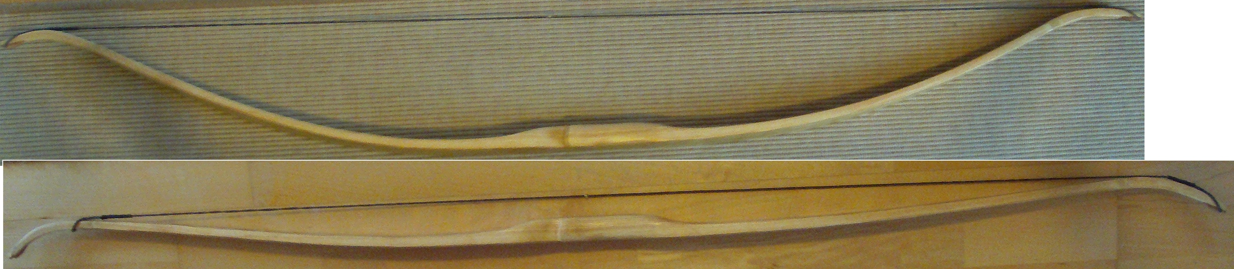

Hallo Gemeinde,
Nun komme ich doch endlich dazu mein neustes Stück hier mal vorzuzeigen. ;D
Es handelt sich hierbei um einen Sehnenbelegten Eschen-Recurve-Bogen aus einem Bretterstave.
Gedacht ist der Bogen als Geburtstag´s Geschenk für einen guten Freund von mir. 8)
Da dieser Momentan einen Fiberglasbogen (Bearpaw-Scythian ??? ) schießt, aber nun voll vom Holzbogen schießen angetan ist ;) , dachte ich mir das sein Geb. ein toller Anlass für so ein Geschenk ist. Jetzt muss ich nur noch hoffen das es ihm gefällt ;)
Mich würde aber auch intressieren was ihr davon haltet!!!
Noch ein wenig zum Bau:
Entstanden ist der Bogen aus dem gleichen Holz wie hier schon beschrieben:
viewtopic.php?f=15&t=21011&hilit=bogenmasse
(Den besprochenen Bogen hats während des Tempervorgangs zerlegt)
Aber auch der neue Bogen liegt unterhalb des Masse Prinzips und zwar um ca. 9% / 50gramm
- Ich hab den Bogen soweit gebaut und getillert das er sich auf 15" ziehen lies und der Tiller passte. Danach habe ich den Bogen "minimal" getempert. Also nur soweit das, das beim tillern entstehende Set verschwunden war und der Bauch sich ganz minimal verfärbt hat -> daraus folgt das Farbspiel auf dem Bauch (siehe Bilder).
- Danach habe ich den Bogen mit einer Lage Sehnen belegt. Diese dienen dem Bruchschutz - im oberen Wurfarm läuft an einer Stelle die Maserung steil aus dem Bogen. ungefähr so:
Daher habe ich diese Stelle etwas steifer gelassen.
- Als das Backing trocken war habe ich den kompletten Bogen mit 2 Lagen Leinölfirnis eingelassen und anschließend mit 2 Schichten Lack überzogen.
Naja und hier isser:

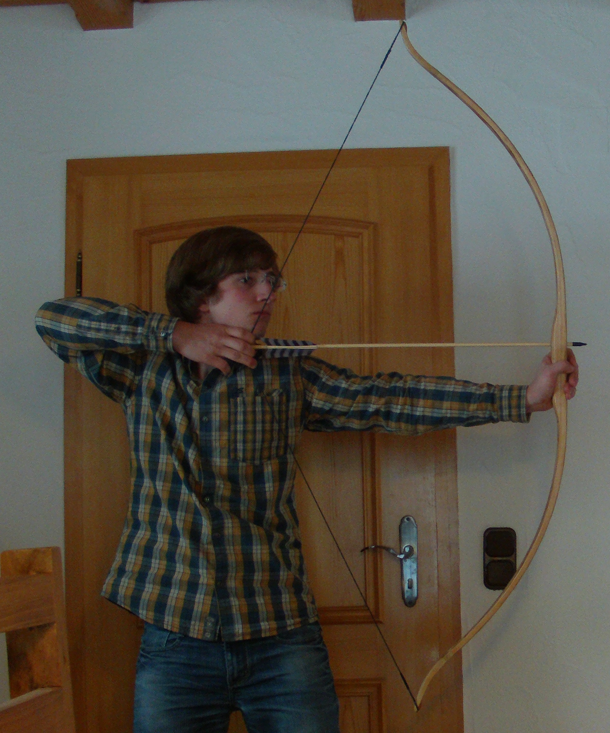

Gespannt und direkt nach dem schießen

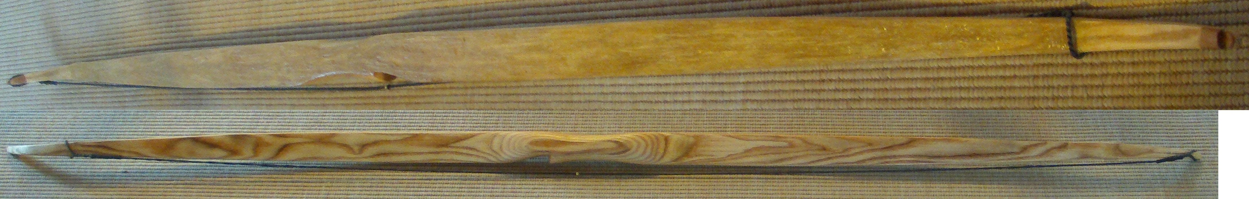

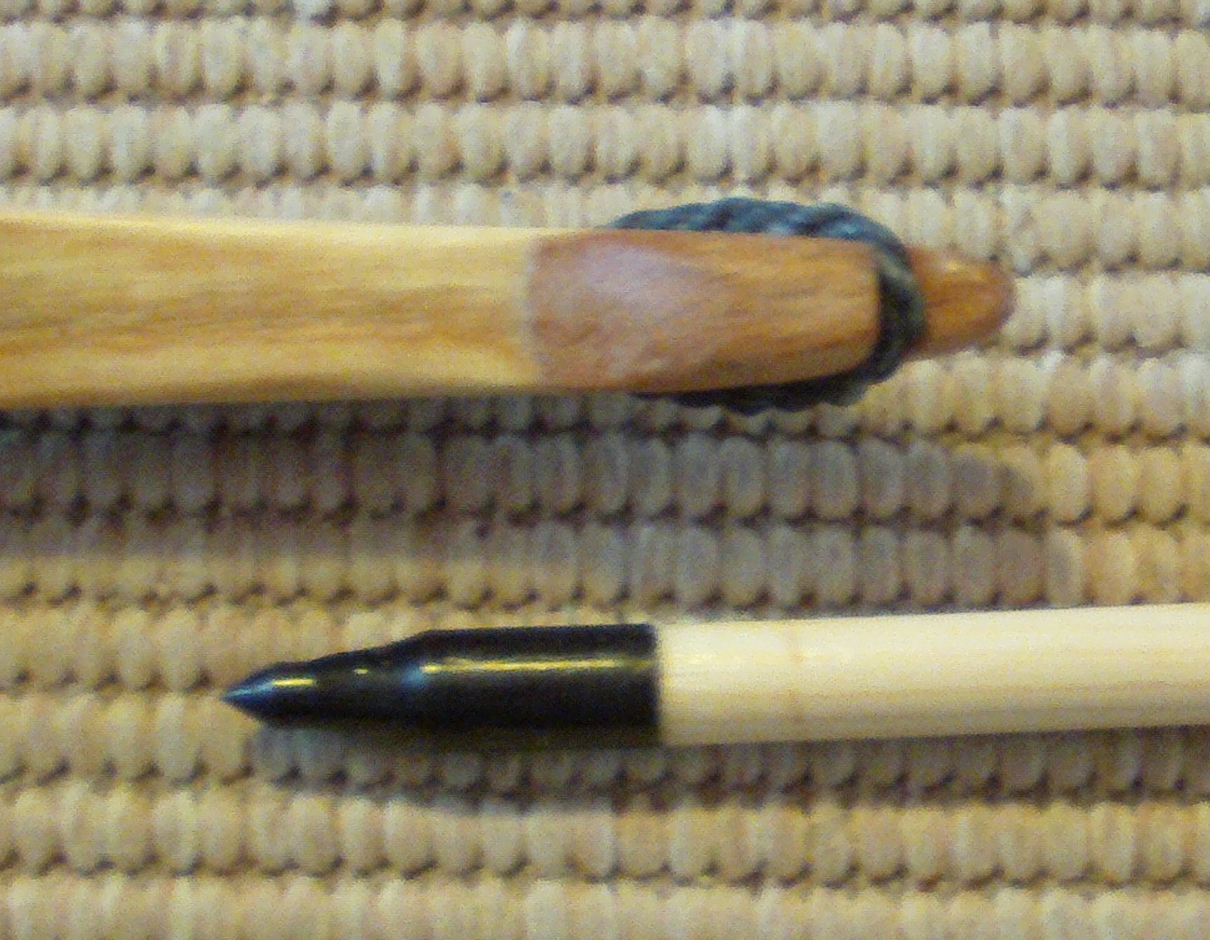

Die Nocke im Größenvergleich mit einer 5/16 Spitze
Hier noch zu den Daten:
- 63" NtN
- 45# @ 26"
- Breite Fadeouts 40mm, Wurfarm: halbpyramidial
- Sehenbacking aus einer einzelnen Pferdesehne
Viele Grüße und gut Schuss (auch in der kalten Jahreszeit)
Der Stift

Sehr schoner Bögen mit traumhafter Maserung.
was wiegt er denn?

Der ist prima! Mann kann über Kurven sagen oder denken, was man will, aber sie sind auf jeden Fall immer unheimlich kleidsam. So wie hier, macht echt was her.
Auch die Biegung schaut sehr gut aus. Auffallend ist aber, dass der Set sich bei beiden Armen auf dieselbe Stelle im ersten Drittel vom Griff her konzentriert. Da biegts vielleicht etwas viel resp. der Bogen könnte dort etwas breiter sein. Ist aber für Esche eigentlich sehr moderat. Das Sicherheits-Backing mit einer Sehne hab ich mir auch schon überlegt, aber noch nie probiert. Bist du zufrieden damit?
Das ist jedenfalls ein prächtiges Geschenk.

Den Set im ersten Drittel hab ich mir beim Tillern zugezogen. (ein-zweimal zu weit pepumpt - und dann wars auch schon vorbei)
Wenn der Bogen jetzt ne weile geschossen wird gehe ich davon aus das der Set sich noch etwas angleicht.
Mit dem Sicherheitsbacking bin ich sehr zufrieden! (Ich mach das sehr gern - Bau auch oft aus Brettern)
Das wirkt sich übrigens auch positiv auf den Set aus... (je nach Bogenstärke sind das bei mir zwischen 1 und 1,5cm weniger Set)
Hier wars ca. 1cm.

mir gefället dein Bretterbogen, die Maserung auf dem Bauch sieht ja wild aus, hast du noch ein Foto vom Rücken bevor du das Backing draufgeklebt hast? Wie Backing aus nur einer Sehen??
Gruß Wino

Super Bogen!
Hoffentlich leidet der esche nicht zu sehr unter die sehnen.
Grüße Leo

wino hat geschrieben:mir gefället dein Bretterbogen, die Maserung auf dem Bauch sieht ja wild aus, hast du noch ein Foto vom Rücken bevor du das Backing draufgeklebt hast? Wie Backing aus nur einer Sehen?
- Nein ich hab kein Foto vom Rücken vor dem Backing (leider).
- Na ja, das gesamte Backing besteht eben aus einer einzelnen Beinsehne vom Pferd...
LJB hat geschrieben:Hoffentlich leidet der esche nicht zu sehr unter die sehnen
- Dafür dürfte: a| das backing zu dünn sein
b| hab ich mit Sehnenbacking auf Esche bisher nur gute Erfahrungen gemacht
Grüße ausm verschneiten Süden

Kuhl!
Aber: LJBs Einwand ist nicht ganz fehl am Platz. Wenn aber alles klappt und keine Stauchrisse auftreten umso besser :)
