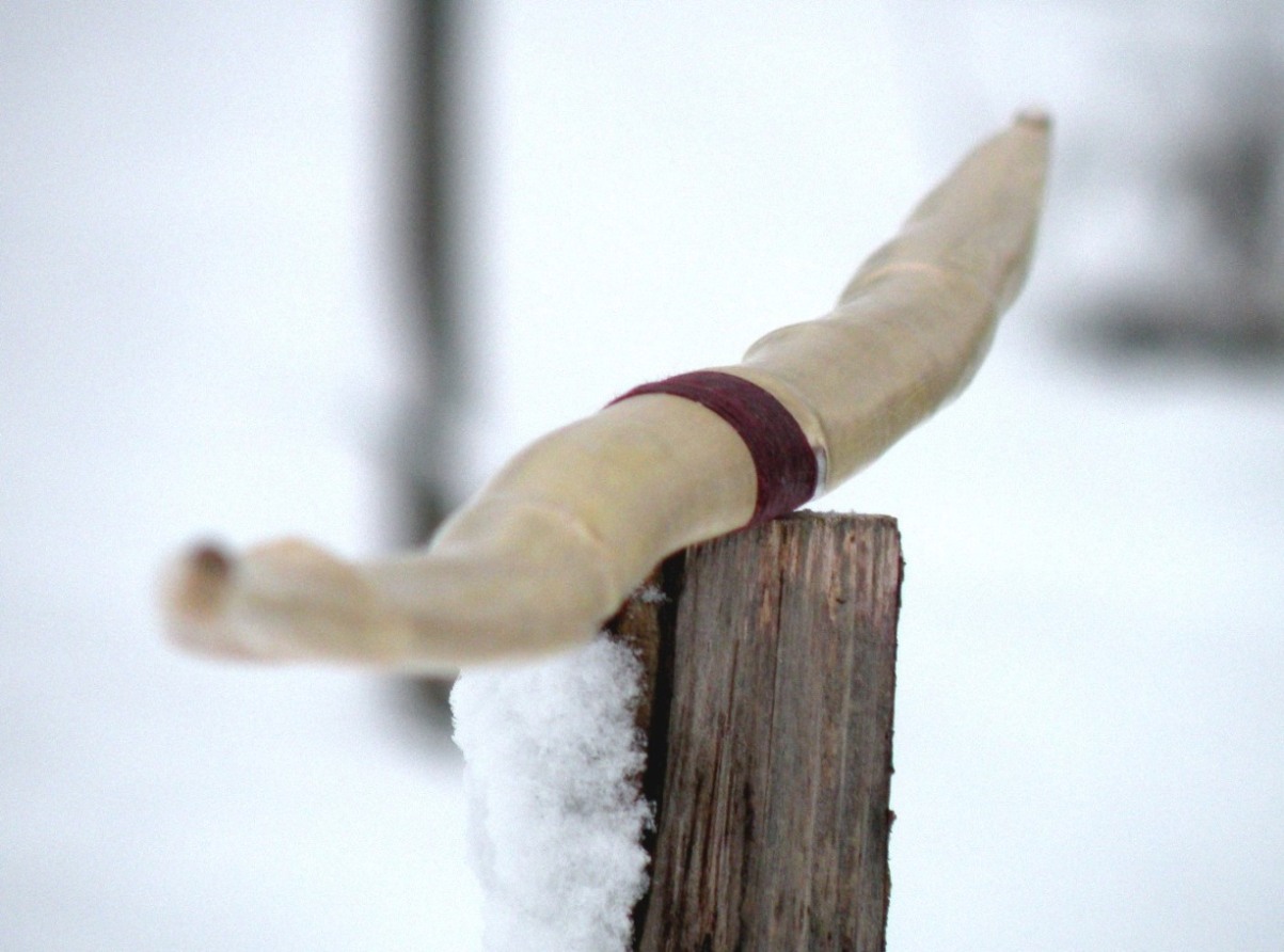

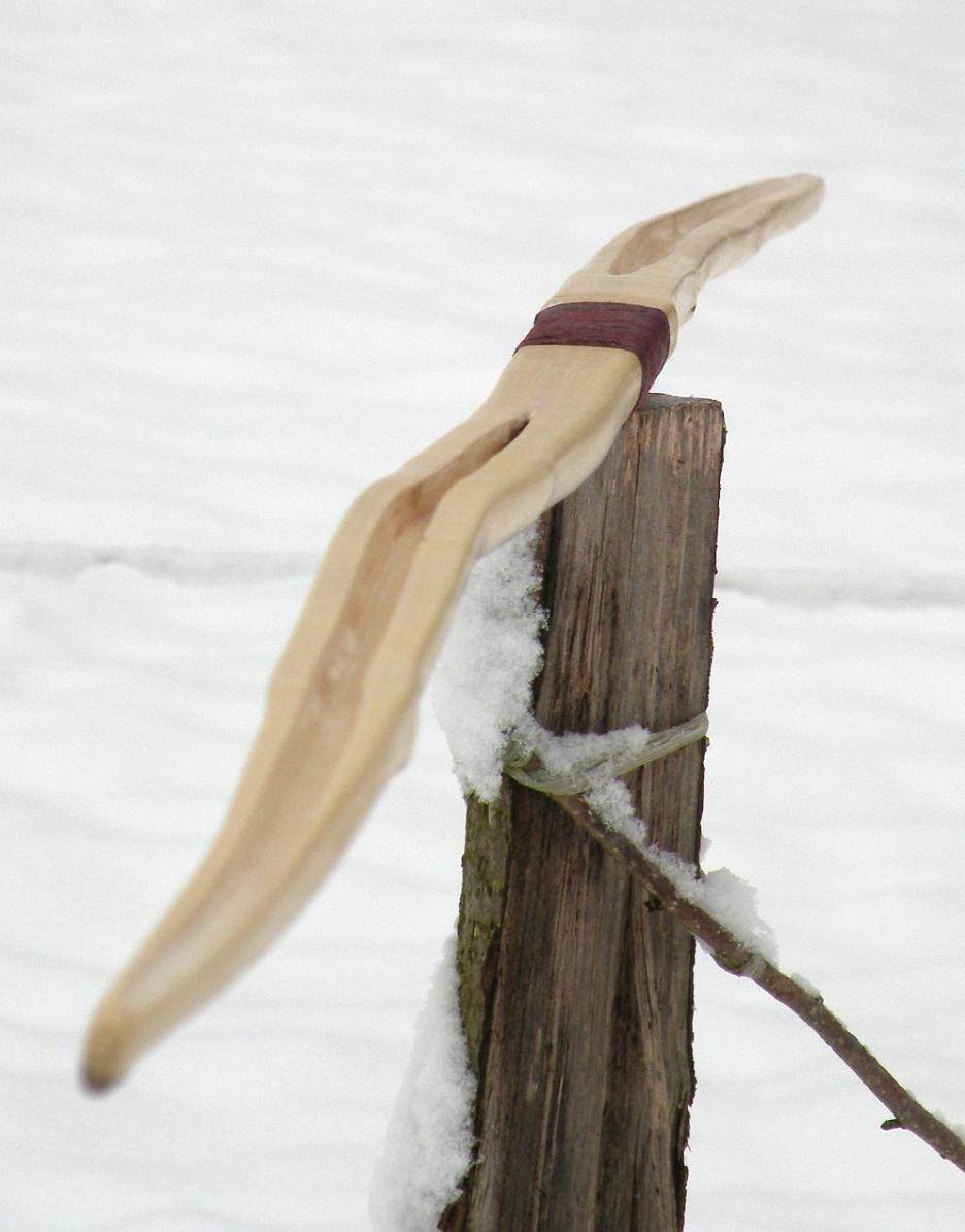

Aus einem dünnen, zweijähringen Holundertrieb habe ich mir diesen Bogen gemacht. Ich hatte vor einiger Zeit einen ähnlichen Bogen von Forenmitglied "Ishi" gesehen, und wollte das ausprobieren. Geht sehr schnell und leicht ;D ausserdem übe ich weiter an meinen Hornbildhauerkünsten :P
27", 47# @ 27", 428g

Schöner Bogen,insbesondere der Bauch guter Tiller den Griff würde ich für meinen Geschmack etwas schmäler machen.

Ein wirklich schöner Bogen ! Die Baguette-Style-Fotos erinnern ein wenig an Ishis Präsentationen ;)

Ich bin mir sicher, bis 2 kann ich ohne Fehler zählen... ;) Hab ihm sogar beim Wachsen zugesehen.
Und ja, die Photos hab ich mir abgeguckt, ist so ein wenig wie den Bogen entlang gucken. Eine gute Möglichkeit den ganzen Bogen in ein Bild zu bekommen.

Sehr schöner Bogen und deutlich abgelichtet. Solche gute Bilder ergeben nicht nur ein toller Präsentation sondern es sind alle Details gut sichtbar und auch das handwerkliche Geschick wird vermittelt. Ausserdem braucht es ein schönes Objekt um schöne Bilder zu machen.
