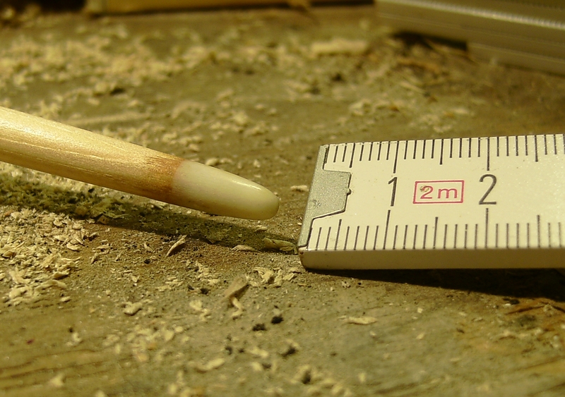

So, nun treibt mich auch mal wieder was um. :)
Da ich am Wochenende mal unter Missachtung jeglich besseres Wissens unterwegs war und mir so ein dünnes leichtes Karbonscheisserchen auf den elb legte , mich dann von der Eibe geistig verabschiedete und voll durchzog und löste.............
Unglaubliche Weite, habs nicht gemessen, ich sag jetzt mal nichts, schätzen kann fehlen,war aber grauslig weit :D
werds noch messen.
Eines war dann gleich klar, es müssen einige superdünne leichten Pfeile her. Aber es muss halt Holz sein..... :)
So nu seid ihr dran, hat jemand tips fürs Holz ? oder sonstige tips ? Welches wär denn als Schaft am besten geeignet, wenn ich sagen wir mal auf 6-7mm runter möchte, oder geht das überhaupt ?? bei knapp 100 # ? Den richtigen Spine erreich ich nicht, das ist klar, er sollt nur nicht brechen.
Der nächste Schritt wär dann natürlich den elb etwas zu modifizieren, Sprich- maximale Gewichtsabnahme an den Tips, schätze das schont ihn, daß er das ne weile mitmacht.
So das geplante Projekt

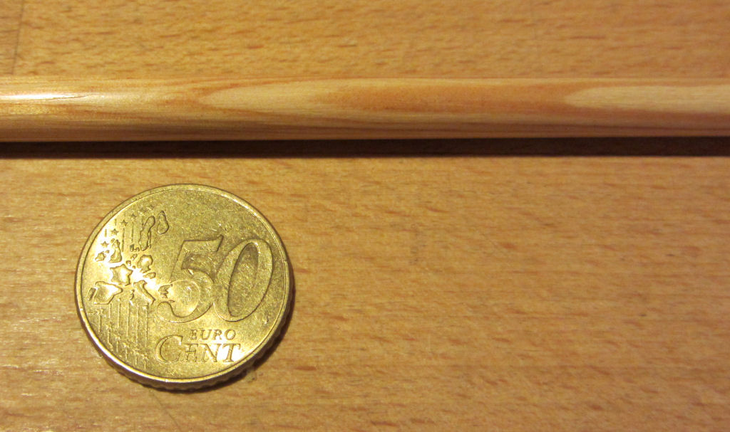

Vergiss es mit dünn, unter 9mm in der Pfeilmitte wird das nichts! ;)
Aber ein gut gebarrelter Pfeilschaft könnte einen besseren CW-Wert bringen wie ein 7mm zylindrischer Carboni. ;D
Mein Vorschlag, Du schaust im Baumarkt mal nach 10mm Kiefernstäbe, nur welche mit Top Maserung mitnehmen, nach meiner Erfahrung taugen nur ca. 5%-7% zum Pfeilbau.
Dann Hinten ein dickes Horninlay einkleben und schon mal die Schaftlänge anzeichnen, aber noch nicht kürzen!
Als nächstes die Pfeilmitte anzeichnen und eine Markierung 7cm vor der Mitte und eine Markierung 3cm hinter der Mitte machen, dieser Bereich wird nicht getappert. Dann den Schaft von den Markierungen zu den Enden hin auf ca. 6mm tappern. Wenn das Tappern erledigt ist, denn Schaft an der Spitze in eine Bohrmaschine einspannen und mit Schleifleinen sehr fein schleifen, erst dann den Pfeilschaft vorne auf Länge abschneiden. Am Pfeilende dann noch den Schaft oval schleifen, 6mm Breit und ca. 3mm Hoch und da dann noch eine Selfnocke reinfeilen. Die Nockschultern zum Ende hin Messerscharf schleifen, dafür sollte die Nockkerbe mindestens 11 oder 12 mm tief ausfallen. Als Spitze schleift man sich am einfachsten eine konische Messingspitze zu, dafür die Messingspitze auf ein sehr kurzes Schaftstück montieren und das dann in die Bohrmaschine einspannen. Mit der laufenden Bohrmaschine dann, am Schleifbock oder Bandschleifer oder der Flex, die Spitze dann sehr schlank und Spitz schleifen und dabei auf einen Durchmesser von 6mm reduzieren. Achtung mit parallelen Schraubspitzen geht das nicht, es müssen konische Schraub oder Klebespitzen sein!
Als Befiederung dann eine max. 3" lange und max. 10mm hohe Saubuckelform und Du hast einen Top Flightpfeil. ;) 8)
