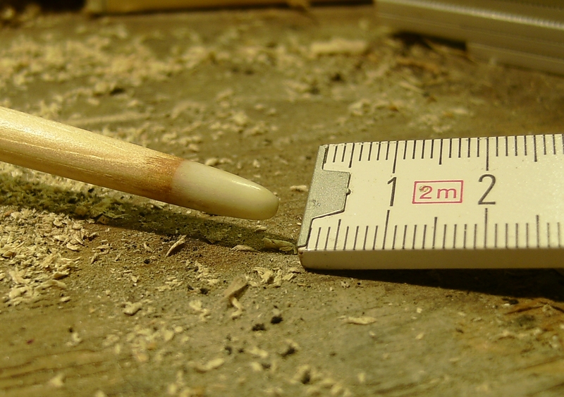

Eines war dann gleich klar, es müssen einige superdünne leichten Pfeile her. Aber es muss halt Holz sein..... :)
So nu seid ihr dran, hat jemand tips fürs Holz ? oder sonstige tips ? Welches wär denn als Schaft am besten geeignet, wenn ich sagen wir mal auf 6-7mm runter möchte, oder geht das überhaupt ?? bei knapp 100 # ? Den richtigen Spine erreich ich nicht, das ist klar, er sollt nur nicht brechen.
Der nächste Schritt wär dann natürlich den elb etwas zu modifizieren, Sprich- maximale Gewichtsabnahme an den Tips, schätze das schont ihn, daß er das ne weile mitmacht.
So das geplante Projekt
