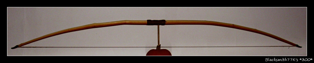

Bischen was technisches zum Bogen:
-78 Zoll Kerbe zu Kerbe
-715gramm Eigengewicht inkl. Handlewrap, Nocken und Sehne
-Bogenmasse-Faktor von ziemlich genau 6,2
-Hornnocken aus eingeschliffenem und poliertem Büffelhorn
-Griffwicklung aus gefettetem Wildleder
-maximaler Auszug 33 Zoll
Die Entstehung kennt ihr ja, den finale Bogen gibt's hier: (...Vollauszug liefere ich nach, regnet wie Sau hier...)

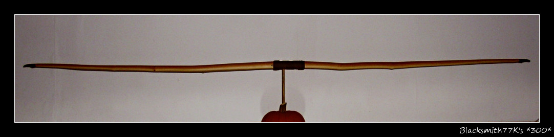

![ungespannt.jpg (50.02 KiB) 3510 mal betrachtet ungespannt.jpg](./download/file.php?id=40378&t=1&sid=f6daaf07a842ef72f9557f44ff10a084)
- Ungespannt. Perfekter Druckpunkt, perfektes Gleichgewicht des Bogens.

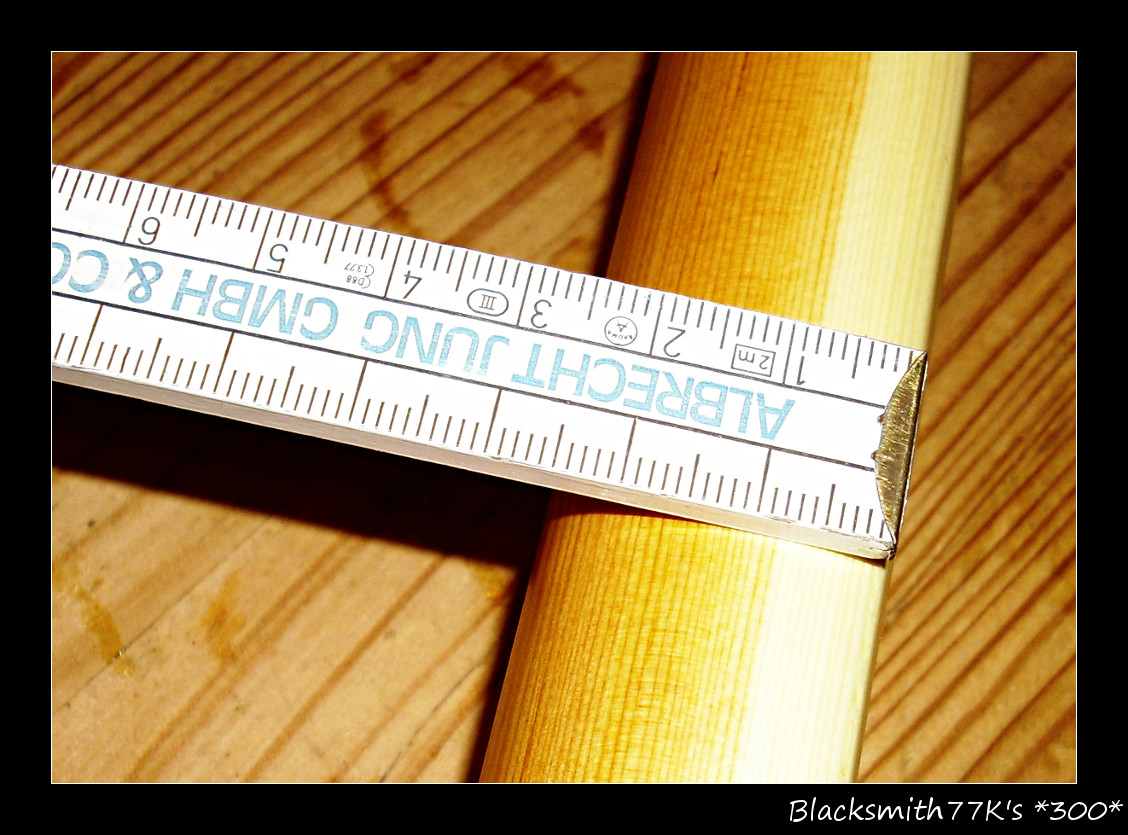

![stand.jpg (46.3 KiB) 3510 mal betrachtet stand.jpg](./download/file.php?id=40379&t=1&sid=f6daaf07a842ef72f9557f44ff10a084)
- Standhöhe. Exakt 6 Zoll.

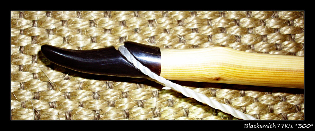

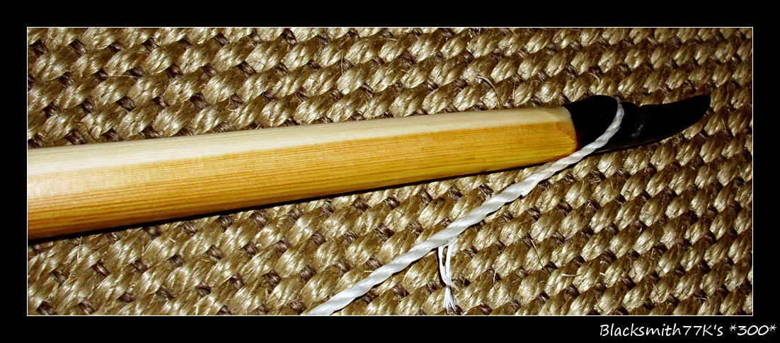

![onock.jpg (244.46 KiB) 3510 mal betrachtet onock.jpg](./download/file.php?id=40381&t=1&sid=f6daaf07a842ef72f9557f44ff10a084)
- Obere Nocke. Mit Spannkerbe.
![onock1.jpg (132.52 KiB) 3510 mal betrachtet onock1.jpg](./download/file.php?id=40382&t=1&sid=f6daaf07a842ef72f9557f44ff10a084)
- Obere Nocke. Absolut flüssig eingeschliffen. Keine Kanten, Absätze oder überflüssiges Gewicht.
![unock.jpg (184.66 KiB) 3510 mal betrachtet unock.jpg](./download/file.php?id=40383&t=1&sid=f6daaf07a842ef72f9557f44ff10a084)
- Untere Nocke. Ohne zusätzliche Spannkerbe. Auch absolut formschlüssig eingeschliffen.

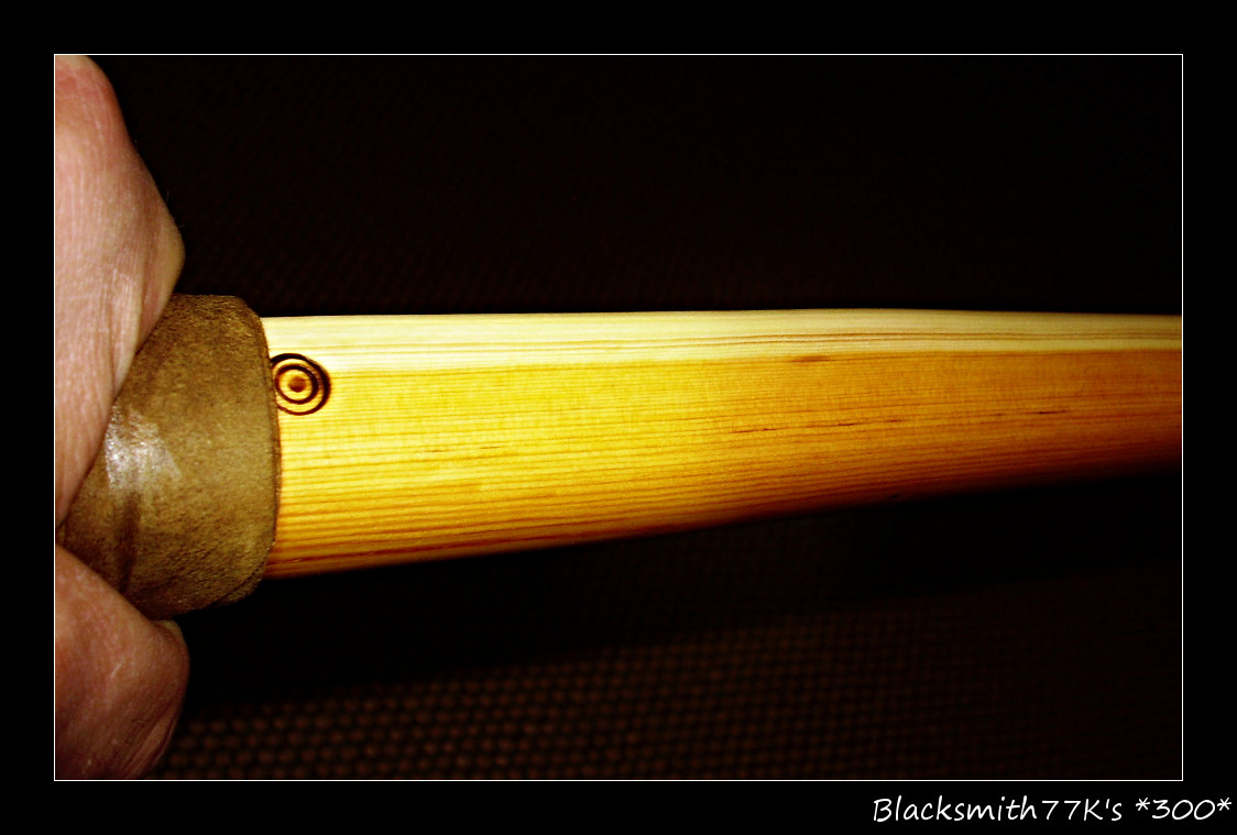

![handle.jpg (143.35 KiB) 3510 mal betrachtet handle.jpg](./download/file.php?id=40384&t=1&sid=f6daaf07a842ef72f9557f44ff10a084)
- Griffbereich mit Pechmark und poliertem Belly.

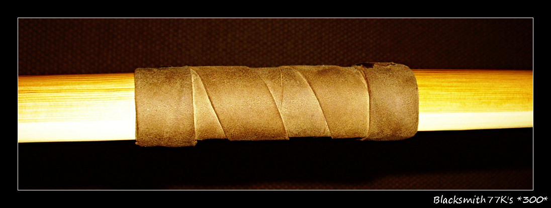

![handle1.jpg (104.95 KiB) 3510 mal betrachtet handle1.jpg](./download/file.php?id=40385&t=1&sid=f6daaf07a842ef72f9557f44ff10a084)
- Griffwicklung: ordinär, aus gefettetem Wildleder.
