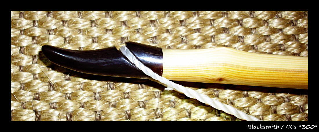

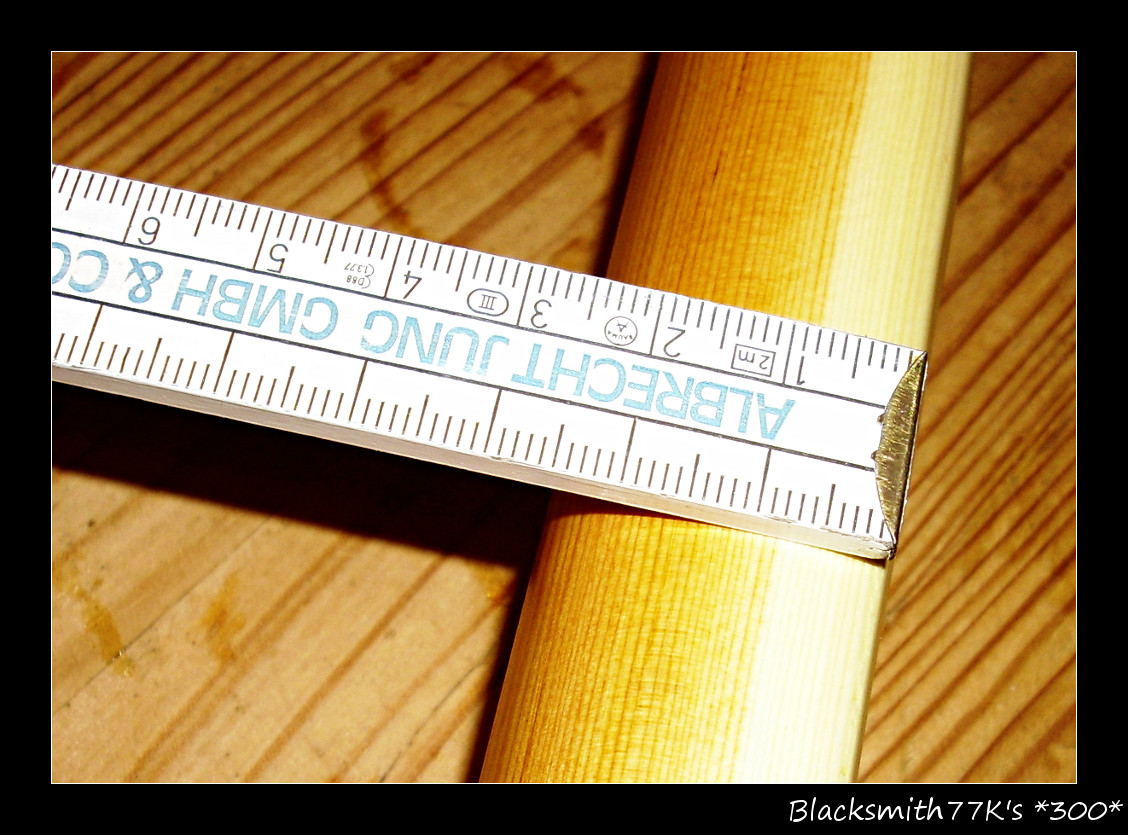

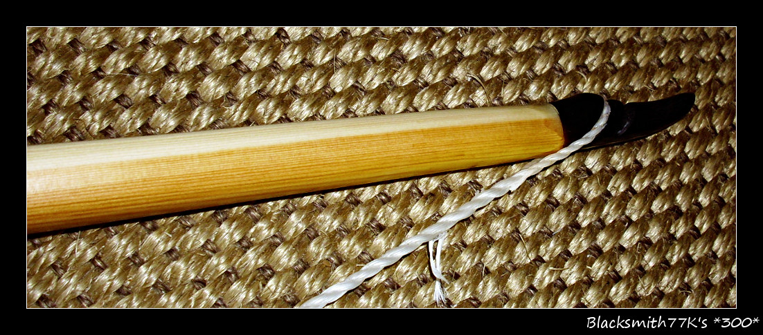

Bischen was technisches zum Bogen:
-78 Zoll Kerbe zu Kerbe
-715gramm Eigengewicht inkl. Handlewrap, Nocken und Sehne
-Bogenmasse-Faktor von ziemlich genau 6,2
-Hornnocken aus eingeschliffenem und poliertem Büffelhorn
-Griffwicklung aus gefettetem Wildleder
-maximaler Auszug 33 Zoll
Die Entstehung kennt ihr ja, den finale Bogen gibt's hier: (...Vollauszug liefere ich nach, regnet wie Sau hier...)

Von mir auch sehr schöner Bogen. Gruss Vexille
ps: Was für Lack benutzt du damit er so glänzt.
- Blacksmith77K
- Beiträge: 6025
Re: Blacksmith's *300* 78" Eibebogen +110#@32"
Garkeinen Lack. Ausschließlich Leinöl-Firnis. Davon 5 'Schichten' und die jeweils mit einem Baumwolllappen hochziehen.
