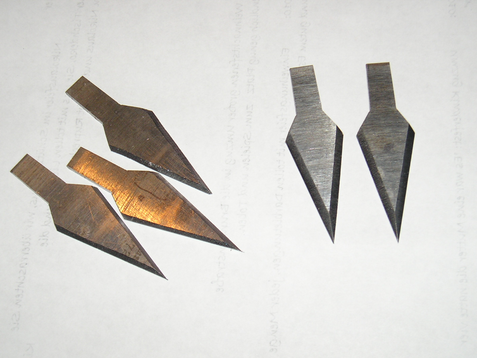

weiß jemand, bis zu welchen Materialdicken von Blech, Eisen, Stahl man die (sinnvoll, ohne die gleich abzurasieren ) einsetzten kann? Ich habe damit bis jetzt nur Blech (Wickelfalzrohre) geschnitten, aber da gehen die Dinger echt gut.
Ich möchte z.B. Sägeblätter schneiden für Pfeilspitzen.

Ohne Druck und vorallendingen nicht verkanten dann schneiden die alles an Metall.
Weiterer Vorteil ist das du nicht soviel Material `zerspanen´mußt und deine Pfeilspitzen dadurch nicht so schnell ausglühen.
Ich benutze gar keine dicken Flexblätter mehr.
Hi Michael ,
Ich hab bis jetzt alles damit geschnitten .
Ebenfalls Sägeblätter für Spitzen bzw Messer .
Ging ohne Probleme . Aber wie schon gesagt nicht verkanten !
Und immer wieder kühlen !
Meiner Erfahrung nach ist es auch ein großer Unterschied ob du im Gleichlauf oder im Gegenlauf flext.
Wenn man die Flex ständig etwas vor und zurückbewegt so 4 cm im Takt von einer Sek. mit wenig Druck und im Gleichlauf habe ich die besten Ergebnisse erzielt
Dadurch wird die Auflagefläche reduziert damit die Schnittgeschwindigkeit erhöht die Temperatur niedrig gehalten und der Scheibenverbrauch reduziert. Zusätzlich wirkt es auch einem Verlemmen im Schlitz entgegen
So kann man den Schnitt an einem sauberen Anriss entlang sehr genau entlangwachsen lassen. Dabei hat man eine Genauigkeit unter einem halben mm.
Matthias
Ich schneide eigentlich alles mit den 1mm Scheiben. Bisher hatte ich noch nie einen Bruch.
Ich verwendet auch keine besonderen Scheiben. Einfach die etwas teureren aus dem Baumarkt. Das reicht für meinen Durchsatz vollkommen aus.
Mein größter Querschnitt aus Vollmaterial war 30x10mm + 20x5mm Stahl (Balkongeländer; zwei miteinander verschweisste Flachstähle). Ansonsten schneide ich aktuell hauptsächlich Bleche (Stahl/Alu) direkt am Anriss (also ohne später noch groß mit der Feile die Kanten zu begradigen).
Ich verwende auch die Hin-und-Her-Methode von Neugier.
