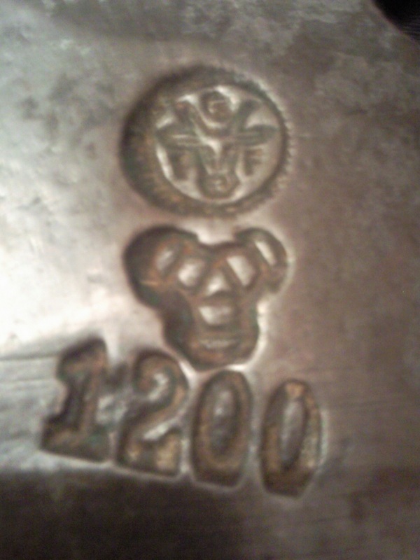

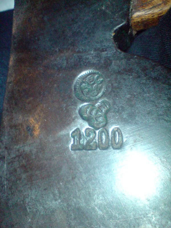

Ich habe von meinem Vater eine Axt bekommen welche er von meinem Opa hat.
Diese möchte ich jetzt neu herrichten (neuer Griff, schleifen, schärfen)
Jetzt hab ich zwei Fragen:
1. Von welcher Firma stammt die Axt? Sie sieht noch von Hand geschmiedet (etwas wellige Oberfläche). Das Logo ist nicht genau eingeprägt heißt etwas schief. Logo siehe Photo.
2. Ich hab den Axt Stiel jetzt kurz vor dem Kopf abgesägt und möchte den Rest aus dem Kopf rauskriegen. Hab jetzt versucht draufzuklopfen ging nicht :-[ . Momentan ist der Kopf noch sehr kalt kommt gerade von drausen rein.
Hat jemand Tipps bzw Infos?

Sieht mir nach einer Ochsenkopf-Axt aus. (siehe Logo)
Könnte ein altes Schlachterbeil sein. Wie ist es den geschliffen (einseitig oder beidseitig)?

Hallo Tom,
das obere Logo ist von der Firma Ochsenkopf.
Das darunter könnte von Thyssen sein.
Also vielleicht eine alte Ochsenkopf-Axt aus Thyssen-Stahl mit 1200 Gramm?
Ochsenkopf war ursprünglich ja ne Manufaktur, könnte also mit handgeschmiedet passen...

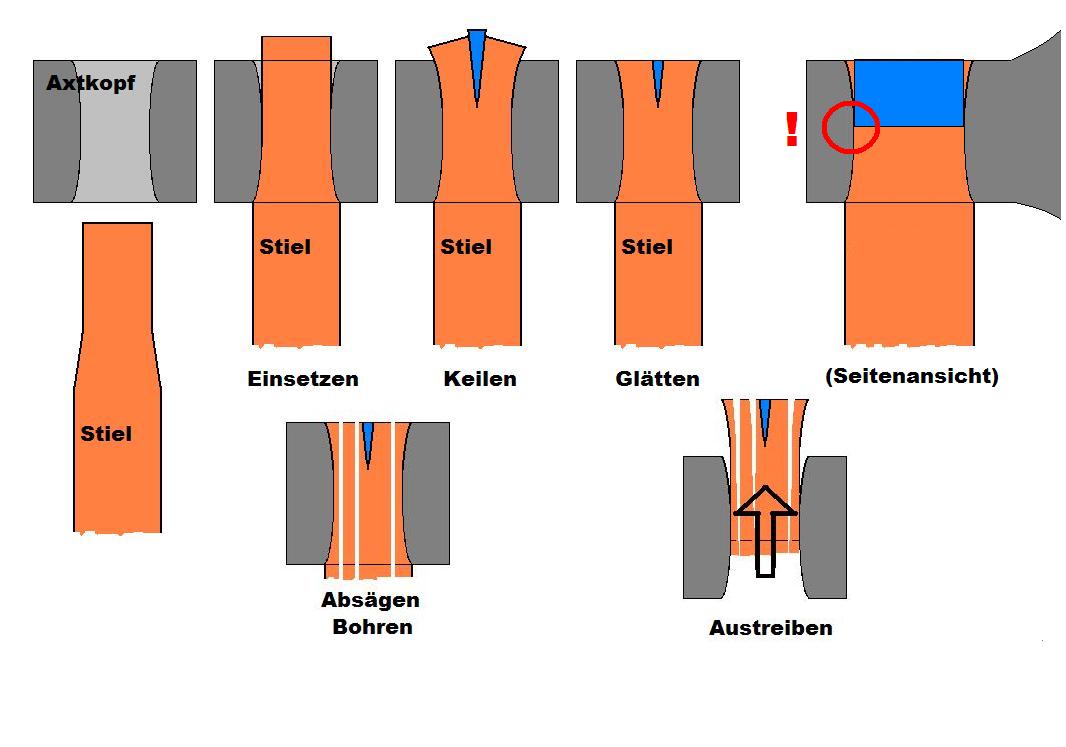

Wegen dem Stiel: wenns nicht rausgeht wenn die Axt aufgewärmt ist( vielleicht mal etwas fönen?) mit nem Forstnerbohrer mittig von oben bis unter den Kopf reinbohren, der Rest ist dann puhlen ;-)

Wenn im Stielende son Keil drinne is muss man den rausziehen und dann müsste es eig gehen.
Ansonsten würde ich es sonst noch mit Stemmeisen versuchen.

6mm Holzbohrer und 3-4 Löcher durchgebohrt, dann mit einen Durchtreiber (oder stumpfen Nagel) den Rest heraus prügeln. ;)

das untere Symbol sollte das "Dreipilz"-Symbol sein. Ein Gütezeichen für Forstwerkzeuge.

Ja, das ist eine Ochsenkopf-Waldaxt "Harzer Form". Geht gut zum Holzhacken und zum Entasten. Der Dreipilz ist aber ein Gütezeichen für Verwendung hochwertige Stähle, siehe hier.

Zum Stielentfernen:
1. Pass auf, können Eisenkeile drin sein! Nicht die wertvollsten Holzbohrer nehmen!
2. Dicht am Rand bohren
3. wenn's immer noch nicht geht, noch ein paar in der Mitte
4. immer von der Seite her schlagen wo der Stiel dran war!
5. Wenn neuer Stiel dran ist: BALLIGER Anschliff der Klinge!
6. Beim Schleifen mit Maschine STÄNDIG kühlen! Auf GAR KEINEN Fall den Stahl ausglühen!!

Warum den Stil nach oben austreiben? Das wäre ja bei einem Konus wie in eine Dechsel hat sinnvoll- aber ein Axtstil wird doch von unten eingeschoben ??? (nicht zuletzt, weil er sonst keinen dickeren Griffbereich haben kann)

@Rabe ja ist ein Eisenkeil oben drin. Da ich momentan keinen Zugang zu einer Bohrmaschine habe wirds noch bischen dauern. Klopfen hat nicht viel gebracht :P aber da merkt man wenigstens das man was gutes hat.
Öhm schleifen mit der Maschine? ??? Bin ich der einzigste auf der Welt der seine Axt mit nem Stein schleift >:)
@MoeM
Der Stiel bzw der Rest davon wird nach oben ausgetrieben weil:
Der Stiel wird von unten eingetrieben danach werden von oben Holz und Stahlkeile eingetrieben. Dadurch drückt es den Holzkopf auseinander und der Stiel sitzt fest. Verhindert das der Axtkopf beim arbeiten auf einmal davonfliegt was sehr böse Verletzungen verursachen kann

MoeM hat geschrieben:Warum den Stil nach oben austreiben?
Weil sich (auch mit Löchern drumherum) das Ende mit dem Keil drin weniger zusammenstauchen lässt als das Ende ohne Keil.
Und wenn der Keil sehr breit ist, hat er evtl sogar in halber Lochtiefe bereits "Wandkontakt"....
Und wenn man von unten drauf haut, der Keil sich nach oben lösen kann:
