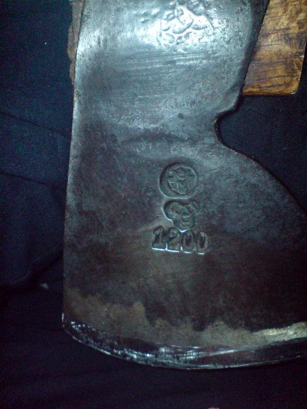

Abend zusammen :)
Ich habe von meinem Vater eine Axt bekommen welche er von meinem Opa hat.
Diese möchte ich jetzt neu herrichten (neuer Griff, schleifen, schärfen)
Jetzt hab ich zwei Fragen:

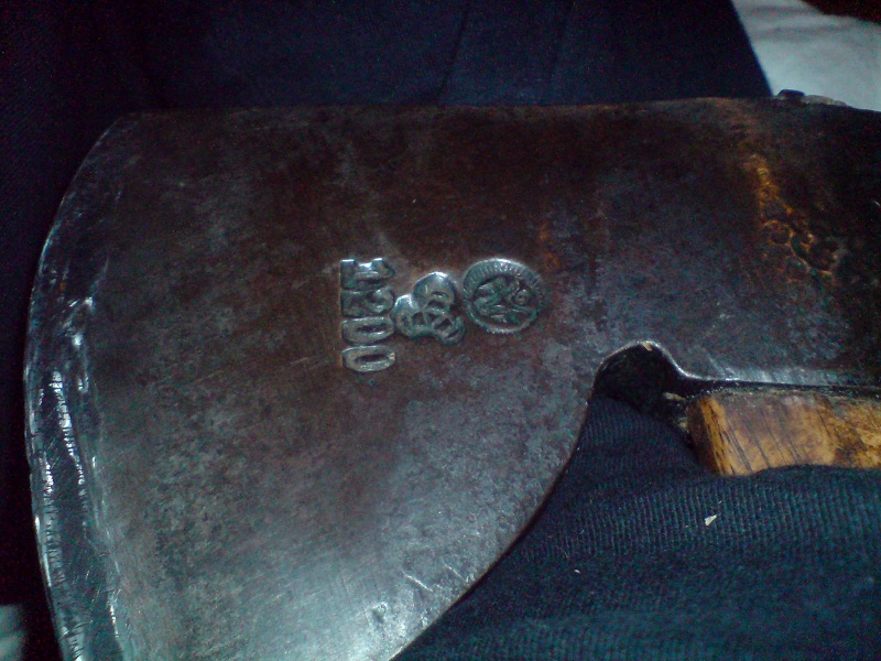

1. Von welcher Firma stammt die Axt? Sie sieht noch von Hand geschmiedet (etwas wellige Oberfläche). Das Logo ist nicht genau eingeprägt heißt etwas schief. Logo siehe Photo.
2. Ich hab den Axt Stiel jetzt kurz vor dem Kopf abgesägt und möchte den Rest aus dem Kopf rauskriegen. Hab jetzt versucht draufzuklopfen ging nicht :-[ . Momentan ist der Kopf noch sehr kalt kommt gerade von drausen rein.
Hat jemand Tipps bzw Infos?

Sieht mir nach einer Ochsenkopf-Axt aus. (siehe Logo)
Könnte ein altes Schlachterbeil sein. Wie ist es den geschliffen (einseitig oder beidseitig)?

Hallo Tom,
das obere Logo ist von der Firma Ochsenkopf.
Das darunter könnte von Thyssen sein.
Also vielleicht eine alte Ochsenkopf-Axt aus Thyssen-Stahl mit 1200 Gramm?
Ochsenkopf war ursprünglich ja ne Manufaktur, könnte also mit handgeschmiedet passen...
Wegen dem Stiel: wenns nicht rausgeht wenn die Axt aufgewärmt ist( vielleicht mal etwas fönen?) mit nem Forstnerbohrer mittig von oben bis unter den Kopf reinbohren, der Rest ist dann puhlen ;-)

ist beidseitig geschliffen
Dankeschön werd morgen mal nochmal mit klopfen versuchen

das untere Symbol sollte das "Dreipilz"-Symbol sein. Ein Gütezeichen für Forstwerkzeuge.

Ja, das ist eine Ochsenkopf-Waldaxt "Harzer Form". Geht gut zum Holzhacken und zum Entasten. Der Dreipilz ist aber ein Gütezeichen für Verwendung hochwertige Stähle, siehe hier.
Grüße, Robert

Gratuliere, zu diesem herausragend hochwertigem Werkzeug! Ochsenkopf-Waldaxt, wow, die wird Dir viel Freude machen!
Zum Stielentfernen:
1. Pass auf, können Eisenkeile drin sein! Nicht die wertvollsten Holzbohrer nehmen!
2. Dicht am Rand bohren
3. wenn's immer noch nicht geht, noch ein paar in der Mitte
4. immer von der Seite her schlagen wo der Stiel dran war!
5. Wenn neuer Stiel dran ist: BALLIGER Anschliff der Klinge!
6. Beim Schleifen mit Maschine STÄNDIG kühlen! Auf GAR KEINEN Fall den Stahl ausglühen!!
