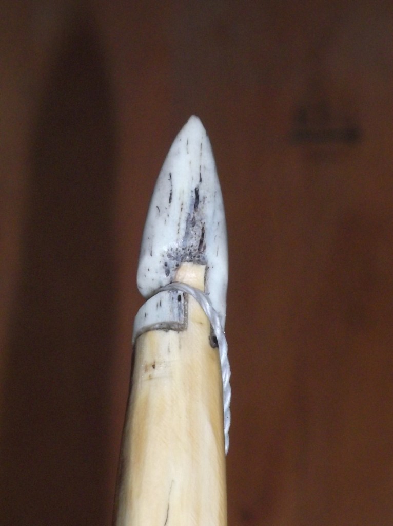

Eine Besonderheit an diesem Bogen ist es, daß ich hier zum ersten Mal Sidenocks einsetzen mußte, weil beide WA-Enden um jeweils fast 45° gegenläufig verdreht waren (sind !).
Die zuerst geplanten Stiftnocken erwiesen sich beim 5 Tillerauszug auf annähernd Standhöhe als zu Risikoreich, bzw. Instabil, so daß ich dann doch auf aufgesetzte Nocken ausweichen mußte.
Allerdings wollte ich Ihn dafür nicht unbedingt kürzen, also habe ich die Nocken einfach eingesägt und auf die Stifte gesetzt.
Paßt prima und vor allem...: Es hält...!!

Sidenock oberer WA...

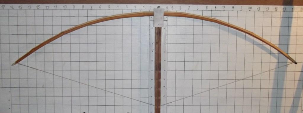

Sehnenverlauf...
Sehnenverlauf...

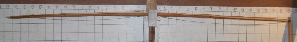

Tiller bei 20"...
Tiller bei 20"...

So aussem Bauch erster Gedanke bei einem Blick von 2 sek. auf den Tiller: Nicht gut. viel zu wenig Biegung an den Enden!

Sidenock unterer WA...

Squid hat geschrieben:...viel zu wenig Biegung an den Enden!
War auch mein erster Eindruck. Allerdings beträgt der Auszug da erst 20 " und im
Vollauszug siehts gut aus.
Drehwuchs kann beim Bauen echt nerven - aber gut gelöst (wenn mir auch die Nocks
nicht so richtig wirklich gefallen wollen...).

Squid hat geschrieben:Moin.
Hnjiiiaaa, könnte man meinen... wenn man den kleinen, Deflex gewachsenen Knick (dat iss nich der Set...!) im Griffbereich außer acht läßt... ;D
Squid hat geschrieben:Nicht gut. viel zu wenig Biegung an den Enden!
Elüpse... oder so...
Ach nööö... Ich denke mal, ich laß den so... ;) :D :D

Der tiller sieht doch ausgeglichen aus, würd ich auch so lassen.

Jups hatte es beim Tillerbild auch so gesehen wie Squid, beim Auszugsbild ala action sieht es dann aber gut aus .
Es ist auch immer was anderes wenn man den Bogen in der Hand hat .

Die Nocken selbst sind grauenvoll! :P
Sie halten die Sehnenöhrchen da, wo sie hingehören, was will ich mehr... ;) :D :D :D

Vornweg: Schöner Bogen, gefällt mir sehr. Eibe ist so schön, dass man daraus auch Bögen bauen müsste, wenn nur grenzwertig geeignet wäre. Die Nocken werden zwar keinen Schönheitswettbewerb gewinnen, aber die Idee mit den Sidenocks ist eine gute Lösung für die Drehung.
