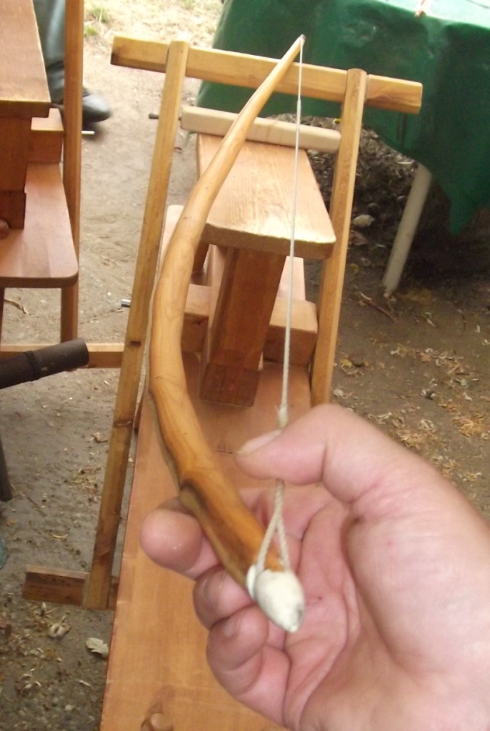

Eine Besonderheit an diesem Bogen ist es, daß ich hier zum ersten Mal Sidenocks einsetzen mußte, weil beide WA-Enden um jeweils fast 45° gegenläufig verdreht waren (sind !).
Die zuerst geplanten Stiftnocken erwiesen sich beim 5 Tillerauszug auf annähernd Standhöhe als zu Risikoreich, bzw. Instabil, so daß ich dann doch auf aufgesetzte Nocken ausweichen mußte.
Allerdings wollte ich Ihn dafür nicht unbedingt kürzen, also habe ich die Nocken einfach eingesägt und auf die Stifte gesetzt.
Paßt prima und vor allem...: Es hält...!!

Sidenock oberer WA...

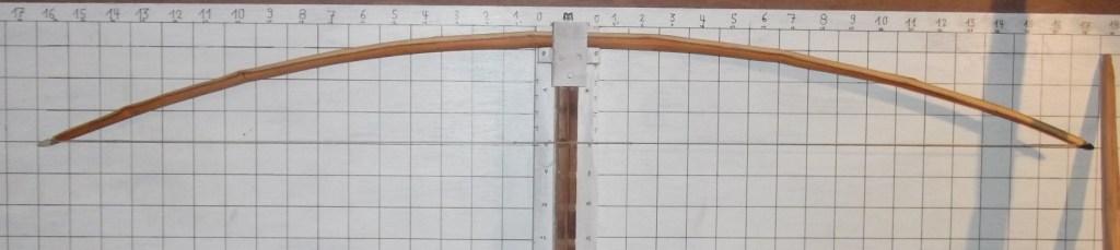

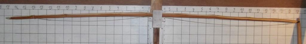

Tiller bei 20"...
Tiller bei 20"...

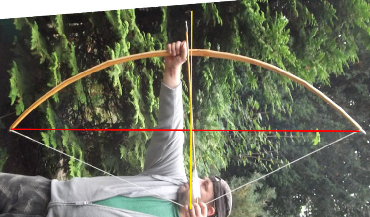

So aussem Bauch erster Gedanke bei einem Blick von 2 sek. auf den Tiller: Nicht gut. viel zu wenig Biegung an den Enden!

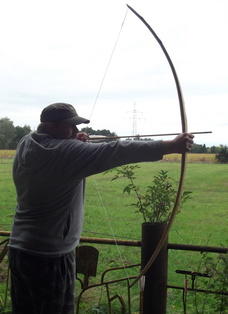

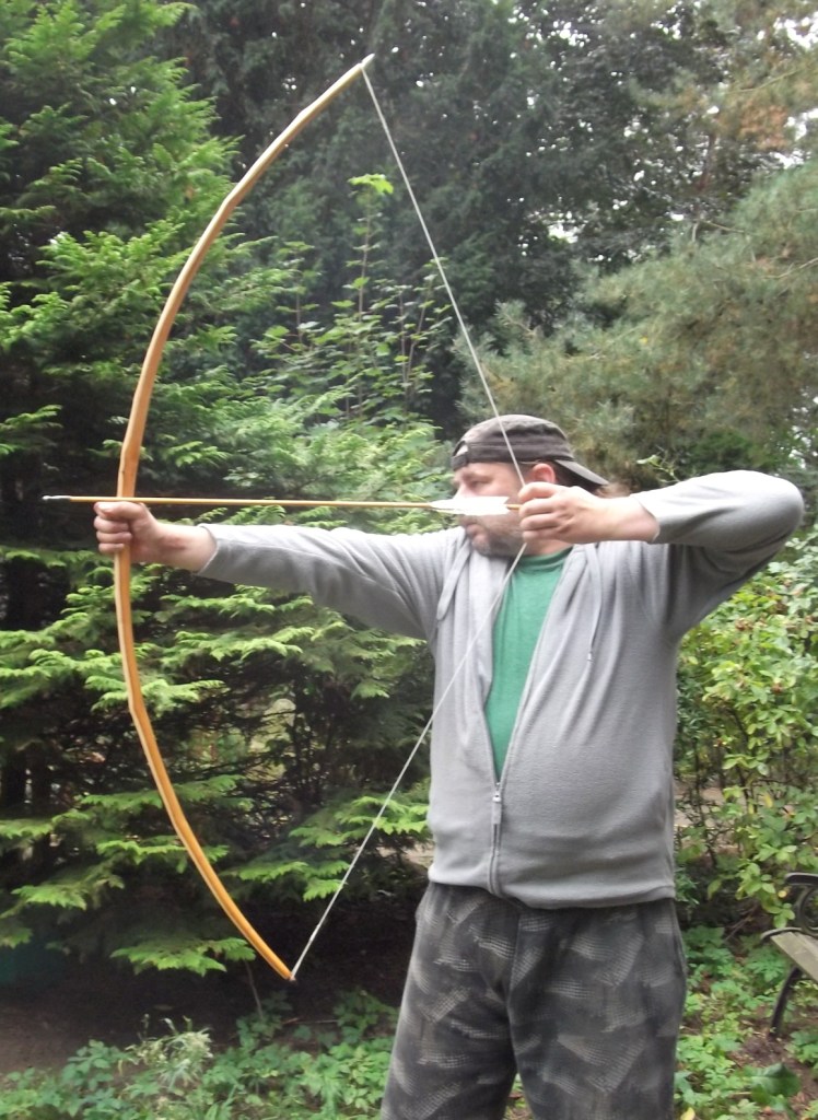

...und weiter gehts...
...und noch ein paar &quot;Vollauszugsposen&quot;...<br />;-)
...und noch ein paar "Vollauszugsposen"...
Sidenock unterer WA...

Squid hat geschrieben:...viel zu wenig Biegung an den Enden!
War auch mein erster Eindruck. Allerdings beträgt der Auszug da erst 20 " und im
Vollauszug siehts gut aus.
Drehwuchs kann beim Bauen echt nerven - aber gut gelöst (wenn mir auch die Nocks
nicht so richtig wirklich gefallen wollen...).
Hoffentlich weicht er nicht im Laufe der Zeit noch seitlich aus.

@Squid...
Squid hat geschrieben:Moin.
Hnjiiiaaa, könnte man meinen... wenn man den kleinen, Deflex gewachsenen Knick (dat iss nich der Set...!) im Griffbereich außer acht läßt... ;D
Squid hat geschrieben:Nicht gut. viel zu wenig Biegung an den Enden!

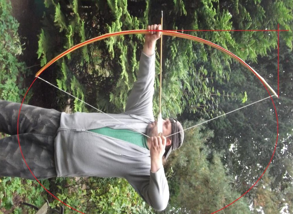

Elüpse... oder so...
Ach nööö... Ich denke mal, ich laß den so... ;) :D :D

Gefällt mir gut, klasse Bogen .Glückwunsch.
Der tiller sieht doch ausgeglichen aus, würd ich auch so lassen.

Re: Eiben-Propeller ELB "Purple Point" 68,5" 50#@28"
Jups hatte es beim Tillerbild auch so gesehen wie Squid, beim Auszugsbild ala action sieht es dann aber gut aus .
Es ist auch immer was anderes wenn man den Bogen in der Hand hat .

Der Tiller ist durchaus sehenswert. Allerdings gibt's 2 üble Faultpas:
1. Entweder du nockst den Pfeil stark versetzt ein,
oder:
2. der obere Wurfarm ist zu stark für den unteren Wurfarm. (...was meine bescheidene Meinung ist...)
Check das mal ab... ;)
Die Nocken selbst sind grauenvoll! :P

Hmm, da könntest Du recht haben, wenn ich mir das Bild etwas länger anschaue...
Obwohl ich eher dazu tendiere, daß es zu 80% am einnocken liegt (mein Ablaß etc. ist mom. eh´ zum Schweinegrausen, daß weiß ich wohl... ;) :D :D ).
Andererseits könnte einer der WA durchaus vielleicht noch insgesamt einen Tick schwächer sein, manchmal ist das auf meiner Tillerwand durch die breite Auflage nicht ganz so gut abzuschätzen, vor allem wenn es ein voll mitbiegender Bogen ist...
Werde Ihm erst noch ein paar Schüsse (mit höherem Griff und tieferen Nockpunkt) gönnen
und Ihn auch noch andersherum schießen und dann mal schauen.
Auf jeden Fall schonmal ein Dankeschön... :) :)

Vornweg: Schöner Bogen, gefällt mir sehr. Eibe ist so schön, dass man daraus auch Bögen bauen müsste, wenn nur grenzwertig geeignet wäre. Die Nocken werden zwar keinen Schönheitswettbewerb gewinnen, aber die Idee mit den Sidenocks ist eine gute Lösung für die Drehung.
Also die Frage mit dem Nockpunkt und der Lage des Pfeils beschäftigt mich auch gerade. Leider bin ich noch nicht genug Bogenschütze, um das für mich selbst beantworten zu können. Aber mir fällt auf, das viele, die Selfbows schiessen den Pfeil so einnocken, dass er abwärts zeigt, und dies obwohl der Pfeil sowieso schon oberhalb der Bogenmitte anliegt. So wie im Bild von Blacksmith77 zu sehen. Der einzige, den ich bisher fragen konnte sagte, dass er den Nockpunkt einfach durch Schiessen und Probieren so festlegt, dass der Pfeil die Hand beim Schiessen nicht berührt.
Das würde allerdings für mich nur dann Sinn machen, wenn der Pfeil beim Einnocken abwärts zeigt, gezogen dann aber eben liegt, dann kriegt er einen Schubs nach oben beim Ablass. Oder? ???
