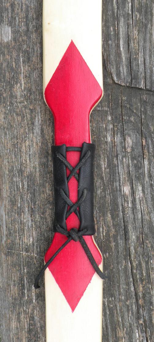

Spitzahorn, 143 cm, 52# bei 26#, aber ich zieh ihn lieber nur bis 25, fühlt sich einfach besser an und ich treffe auch besser.
Die Recurves hab ich mit Heissluft fixiert, ist jetzt unter der Farbe verdeckt, dazu eben auch die Bemalung. Der Griff und die Fades sind so kurz wie irgend möglich, meine Hand und ein Pfeil passen grad drauf. Der Bogen ist über den Fades 5.5 cm breit und keine 2 cm tief. Der obere Arm ist deutlich länger als der untere, der Pfeil liegt genau in der Mitte des Bogens an. Der untere Arm hat ausserdem einen natürlichen Deflex von etwa 2 cm. Ich hab versucht, einen eiförmigen Tiller hinzubekommen.
Bemalt hab ich ihn mit Wasserfarbe. Ich hab gedacht, die kann ich dann ganz einfach mit Leinöl abdecken, aber das war eine riesen Schweinerei und es hat eine Menge Leinöl gebraucht, bis es nicht mehr abgefärbt hat. Nie wieder Wasserfarbe auf einen Bogen.
Das Holz war lammfromm zum bearbeiten und hat erstaunlich wenig Set bekommen, vielleicht war es auch das erste wirklich trockene Holz, mit dem ich gebaut hab... ;D
Ich hab insgesamt das Gefühl, dass ich die Grenze des Holzes so ziemlich erreicht habe, aber noch zeigen sich keine Stauchrisse oder ähnlich, bisher hab ich etwa 180 Pfeile durch.

Jodocus
Beiträge: 144
Registriert: 19.08.2012, 19:18
Re: Kurzer Ahorn-Recurve
Beitrag von Jodocus »
Danke!
LJB: Pass auf, Ahorn wird von allen Zersetztern sehr geschätzt, weil es leicht aufzuschliessende Zucker enthält. Auf dem Brennholzstapel dürfte es sich nicht zu lange halten. Aber es ist ein gutes Holz, ich hab noch nicht ganz raus, woher es seinen etwas zweifelhaften Ruf hat. Vor allem, dass es bei dem eher zu langen Auszug und meinem diesmal etwas rabiaten Tillern nicht mehr Set bekommen hat gefällt mir.
Moriss: Die Curves waren tatsächlich nicht ganz leicht zu machen. Den entscheidenden Tipp hab ich mir auch erst holen müssen: Mit Dampf biegen, dann mit Toasten fixieren und knapp statisch lassen, das hat dann gehalten. Tatsächlich hab ich bei anderen Gelegenheiten schon schlechte Erfahrungen mit dem Biegen von Ahorn gemacht und werd in Zukunft eher darauf verzichten, wenn es nicht sein muss. Es kann leicht plastisch werden.

Jodocus
Beiträge: 144
Mach ich. Aber so wenig, wie ich zum Schiessen komme, wird die 1000er Marke noch eine Weile hin sein. Der untere Arm hat beim Einschiessen bis zum Ende immer noch ein bisschen Set bekommen, der obere nicht. Ich schätze, dieses Ungleichgewicht wird am Ende zur Ermüdung des unteren Armes führen, zumal er auch noch ein bisschen schmaler als der obere ist. Bis jetzt halten die Recurves tiptop und er hat auch noch so viel Schmackes wie am Anfang, ist von den Bogen, die ich bis jetzt gebaut hab der Schnellste. Melde mich dann bei 500 wieder.

Ahorn allgemein hat keinen Ruf, sondern es wird einfach alles in eine Kiste gepackt: Bergahorn, Feldahorn und Spitzahorn.
Während das weiße und auch weichere Bergahornholz für den Bogenbau eher schwer zu handhaben ist, gehört das Spitzahornholz zu den guten Bogenhölzern (Beckhoff 1968). Auch in den Gesprächen von Eckermann (1825) mit Goethe (!!) ist das Spitzahornholz schon lobend erwähnt worden und die alte Bezeichnung "booghout" (Niederl.) weist es als gutes Bogenholz aus.
