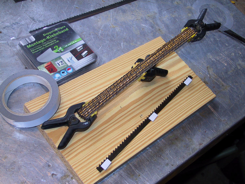

Der nächste Schritt war etwas fummelig. Da die 3 Sägeblätter unterschiedliche Dimensionen (Blatthöhen) hatten, mußte ich sie so zusammenfügen, daß alle Zähne auf gleicher Höhe waren. Sie wurden mittels eines doppelseitigen Klebebandes (Montageklebeband ca.0,5mm dick) aneinander gereiht. Das hat auch den Effekt, daß zwischen den Blättern ein geringer Abstand entstand. Dadurch kommen sich die geschränkten Zähne nicht in die Quere und das Epoxy kann später schön in die Zwischenräume einziehen.
Wenn jemand lauter gleiche Blätter zu verarbeiten gedenkt , hat es zwar leichter, sollte dabei aber trotzdem darauf achten die Stück so zusammen zu kleben, daß die Zähne „auf Lücke“ und nicht in einer Reihen stehen.

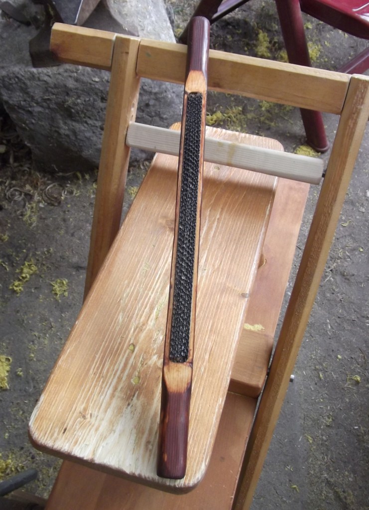

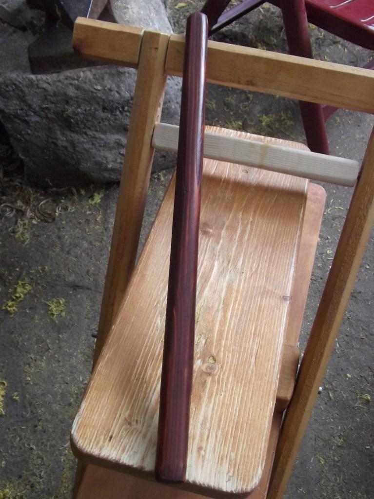

Vorgestern frei nach Klaus´scher Bauanleitung entstanden... :)
Die Sägeblätter waren zwar nicht mehr ganz so scharf, daher wohl nur etwas für die Ausführung der, naja, sagen wir mal "etwas feineren Grobarbeiten"... ;) :D :D
Es wurden die Reste von 3 verschiedenen Sägeblättern (eigentlich nur zwei mit unterschiedlicher Zahnung, aber 3 unterschiedliche Höhen...), also insgesamt 18 dreißig cm lange Teilstücke benutzt, was das Zusammenkleben mit dem beidseitigem Klebeband etwas fummelig machte...
Als Korpus mußte ein zurechtgesägtes altes Stück 40 x 40 Fichtenkantholz (jetzt nur noch etwa 25 x 25 mm) herhalten, daß mit Mahagoni gebeizt und mit rotbrauner Wachslasur gefinished wurde.
Der / die Griff(e), so man ihn / sie den so nennen will, wurde bewußt einfach gehalten, dafür aber an beiden Seiten...
Die Idee von Klaus mit dem beidseitigen Klebeband und dem Einguß in Epoxy ist super und absolut easy umzusetzen... :) :)
